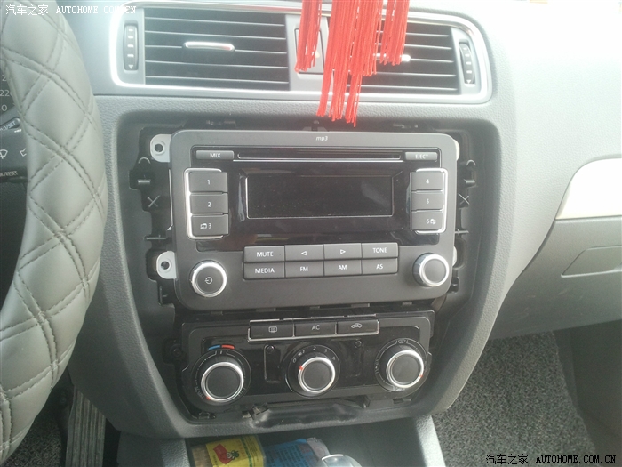

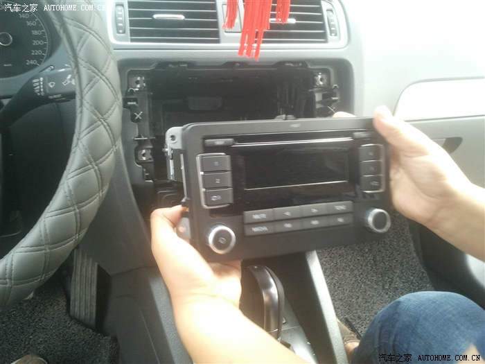

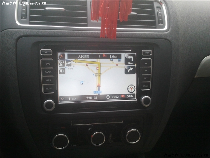

        上个月车子加装了DVD一体导航仪,拆下来的RCDO3O放在后备箱半个多月卖吗不值几块钱看到论坛中有人改成家用音响自己心动了动手也改一个。

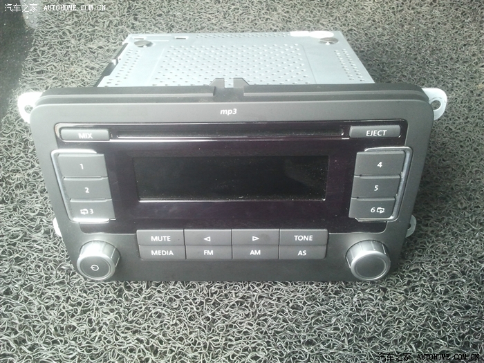

纪念一下RCD030,。
正式下岗
科骏达K6062G包倒车影像2080.
拆下来的RCD030

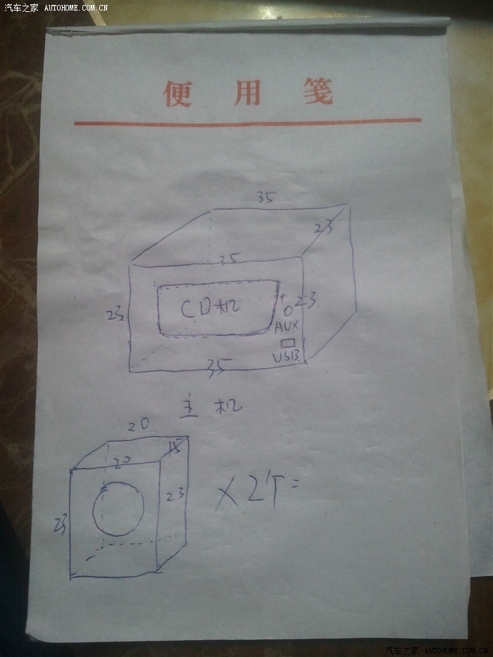

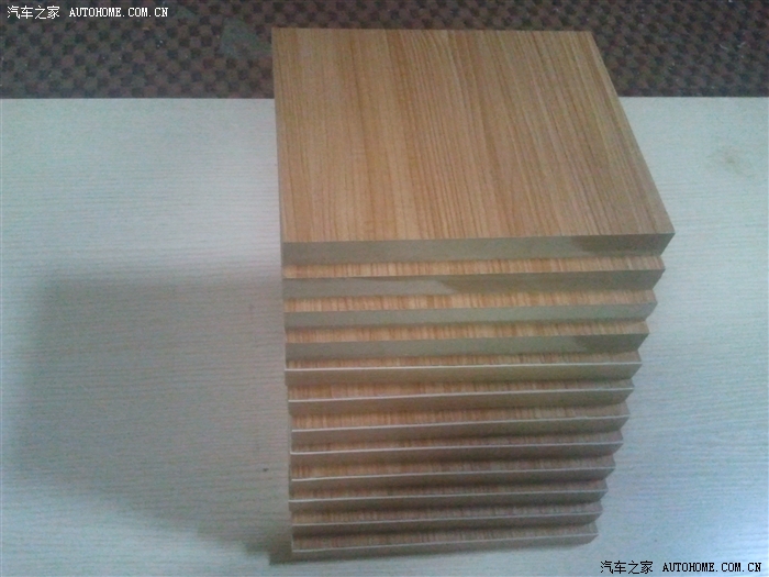

决定改造后先构思外观造型

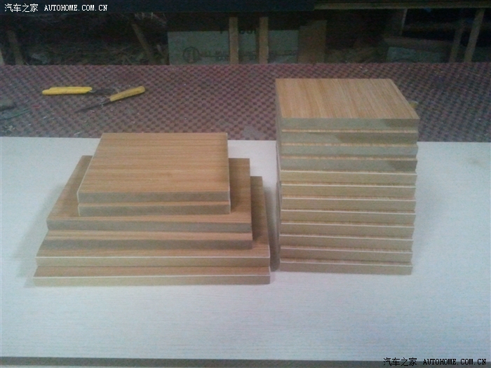

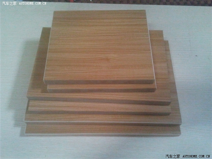

找了一个家具厂定制裁了几块板。
音响的板材
主机的板材

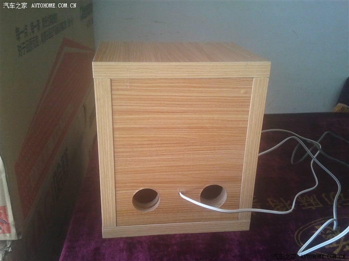

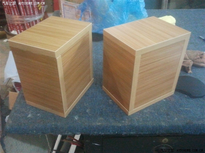

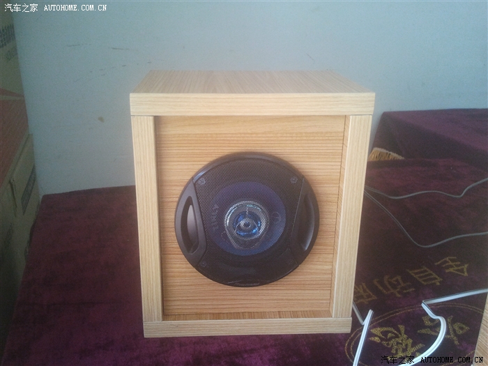

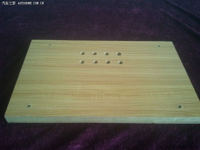

先做音响
白色的是白乳胶密封
气流口

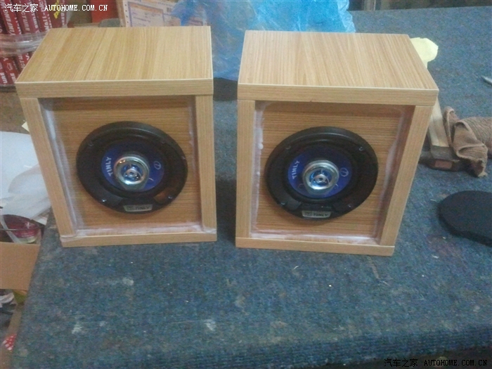

喇叭是以前车子拆下来的4寸的 还很新。

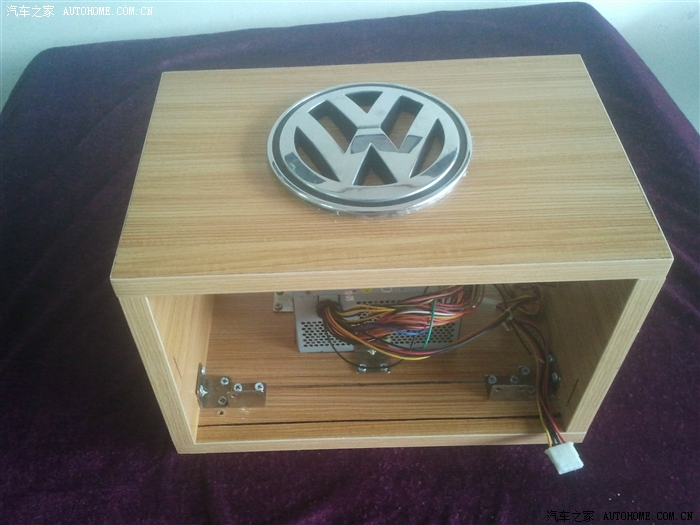

为了方便维修所以用螺丝。

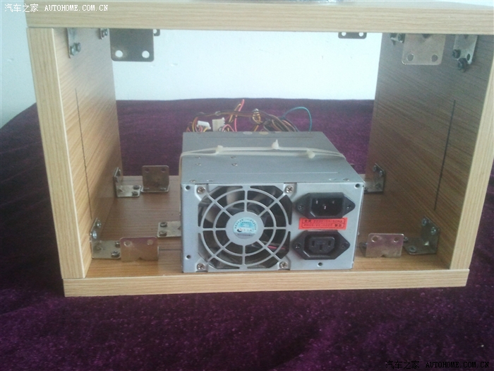

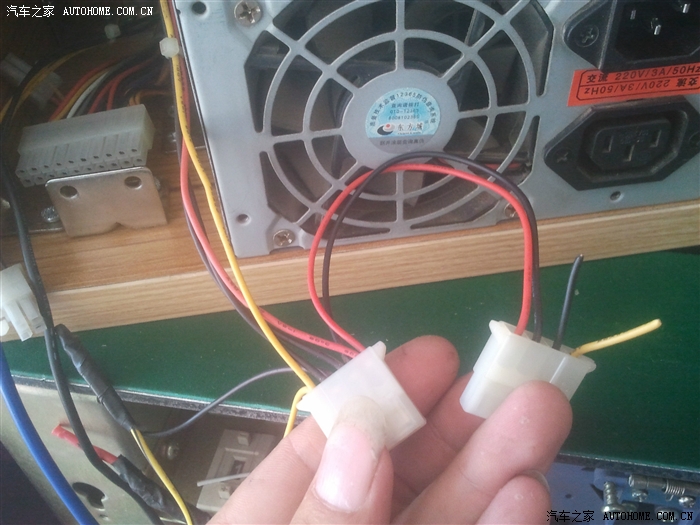

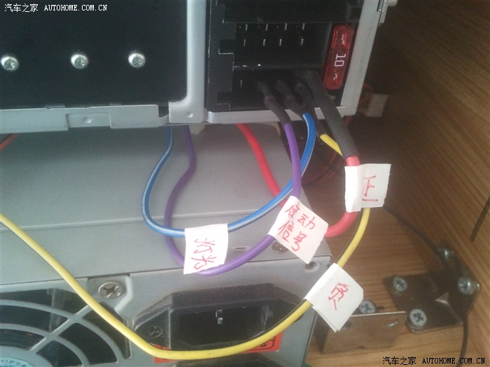

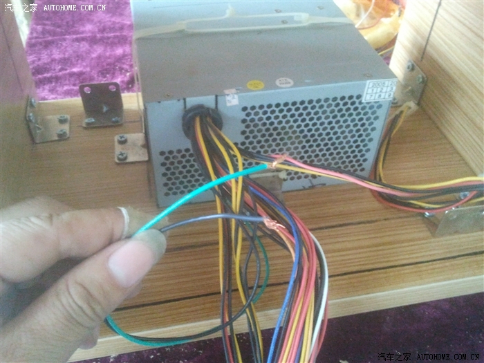

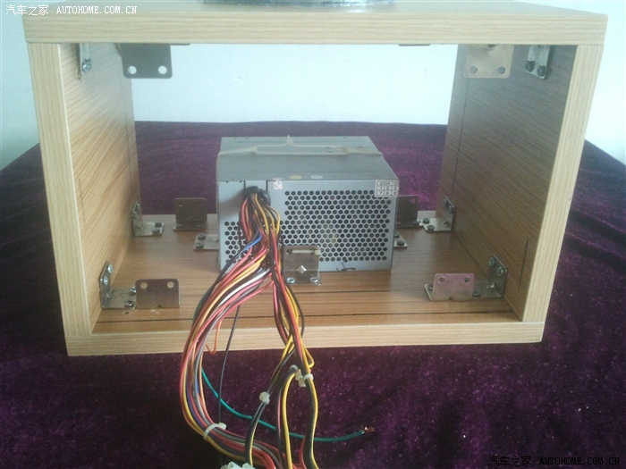

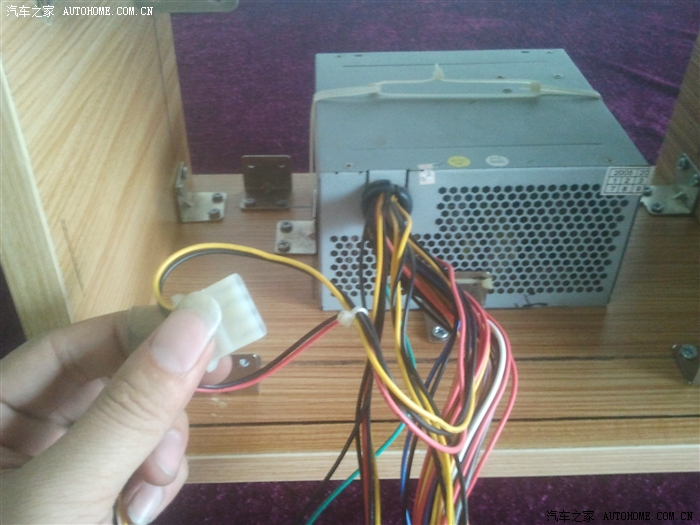

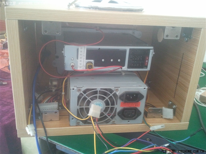

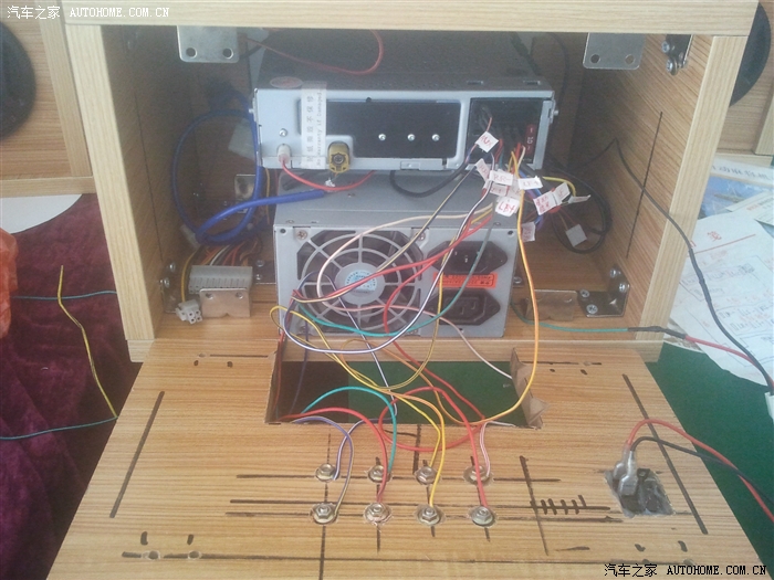

电源是家里淘汰下来的电脑主机电源

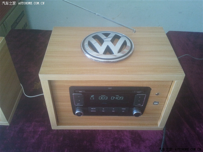

从朋友修车厂拆下来的LOGO.

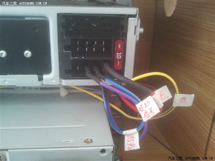

电源的启动线一绿一黑(可以加一个开关)
12V输出电源一黄一绿。直接进CD机。

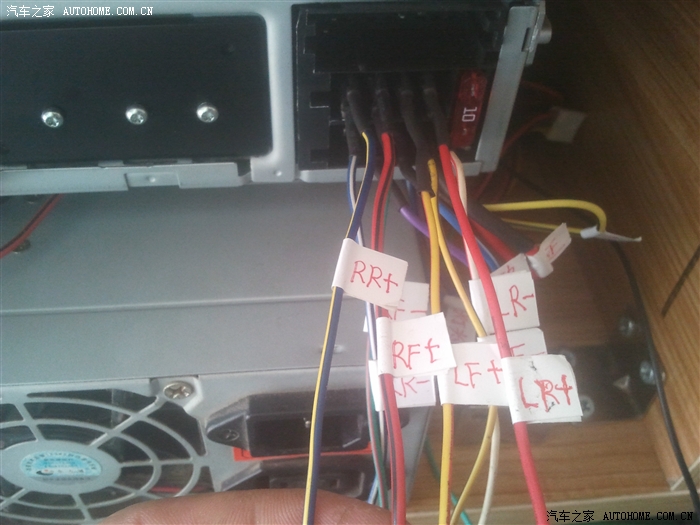

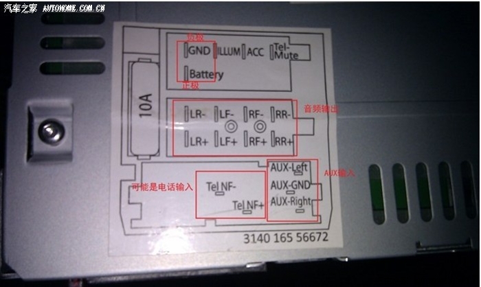

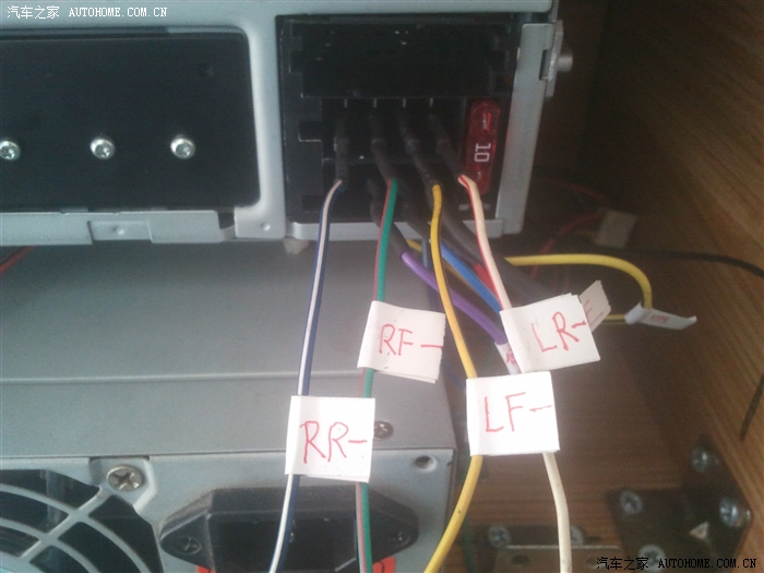

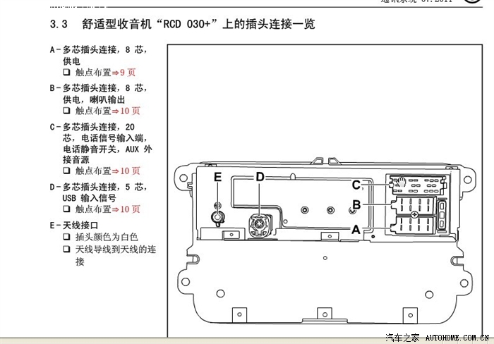

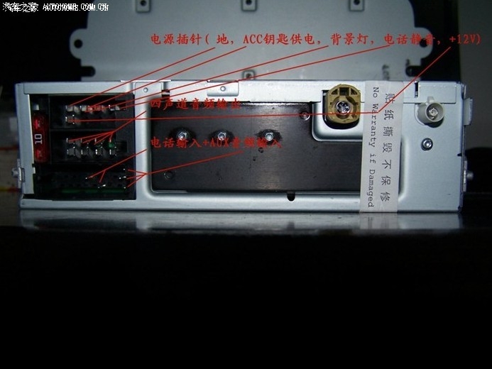

下面开始接线

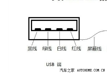

因为本人不会制图所以偷了几张前辈的照片请谅解。

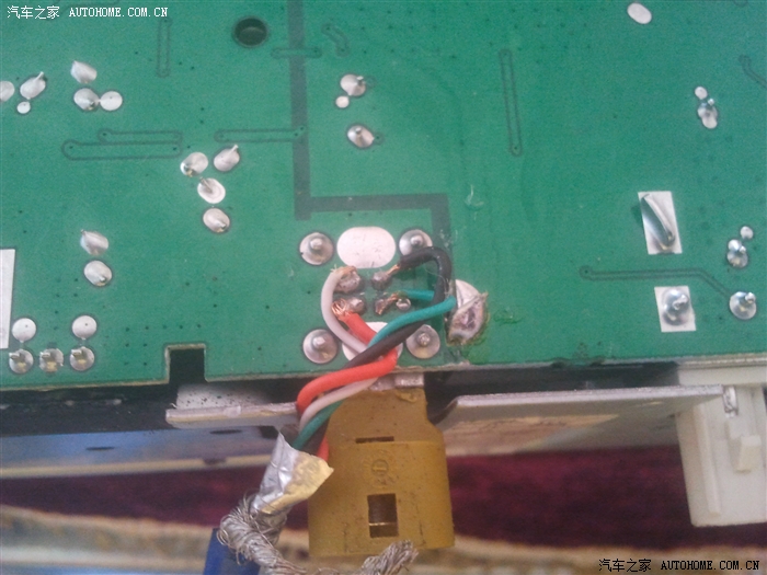

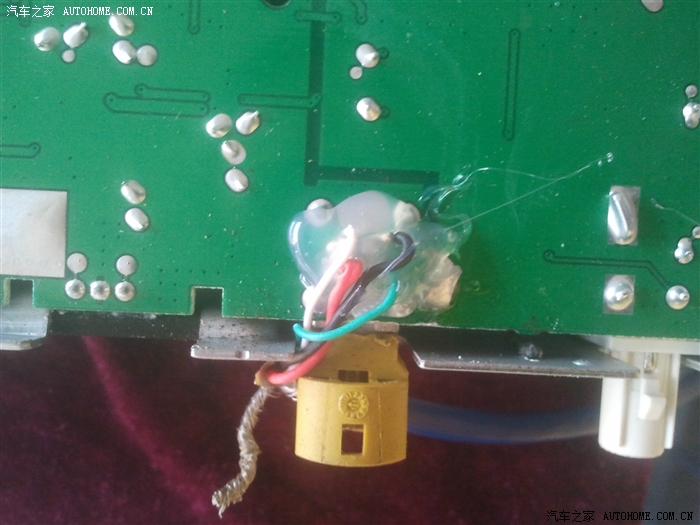

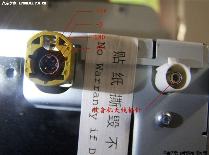

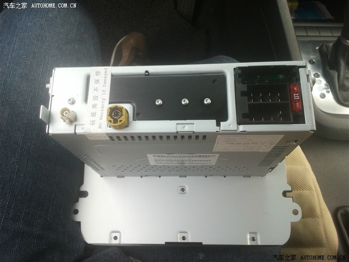

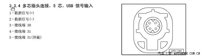

USB线的接法

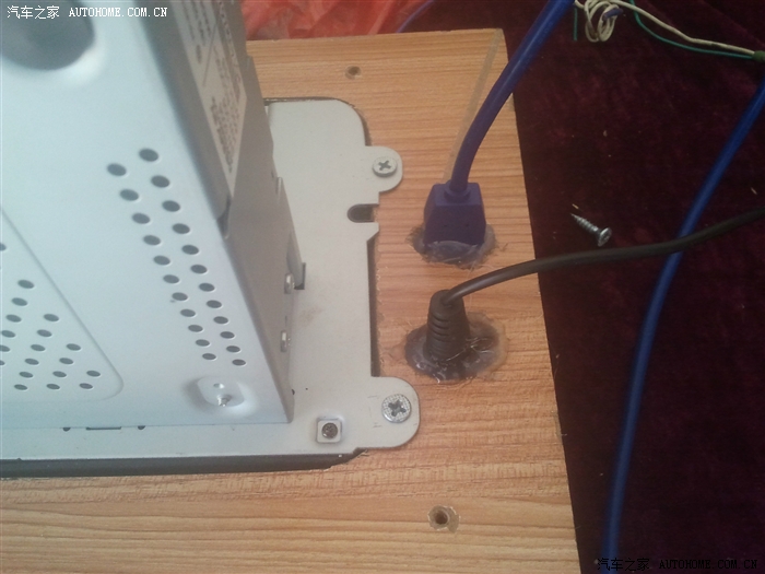

买了USB延长线自己焊接
上胶防止碰电

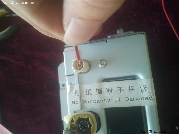

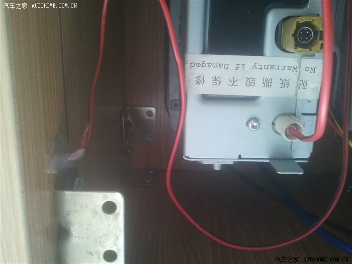

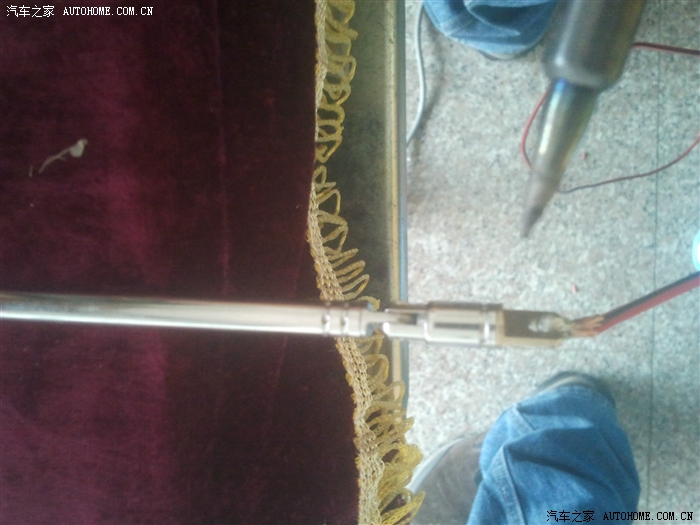

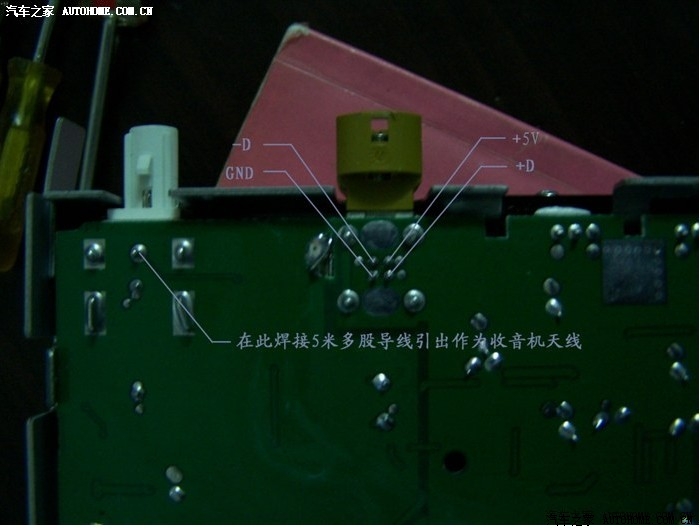

天线的接法(一根铜线插进去上胶防止脱落)
另外一头接天线

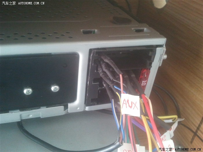

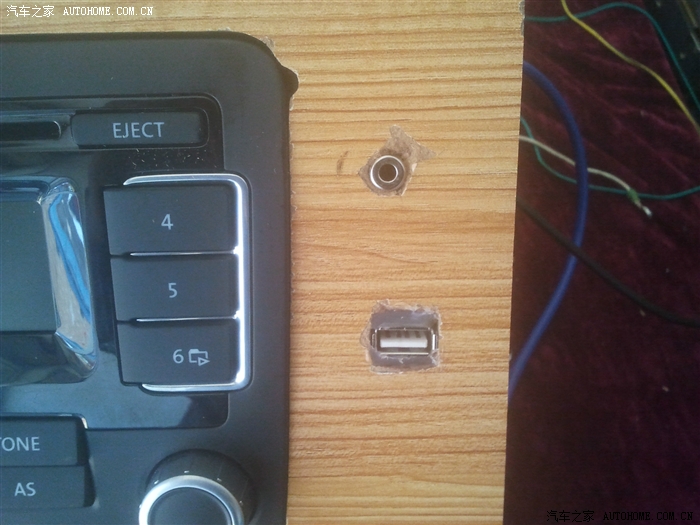

USB接口和AUX接口

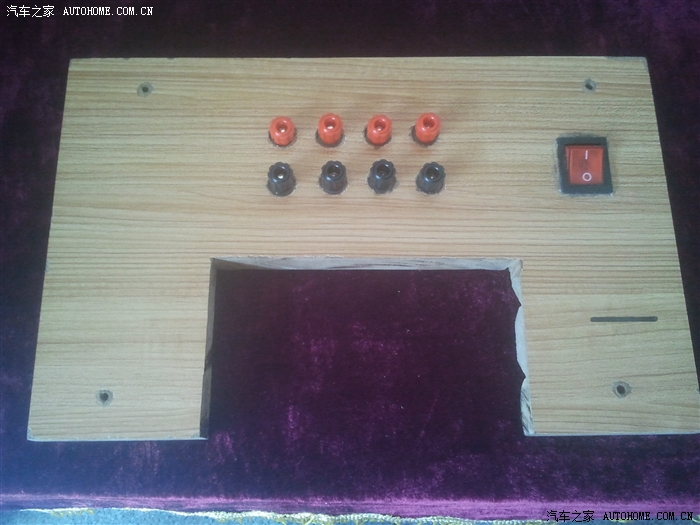

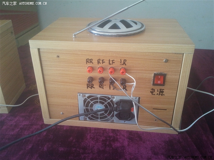

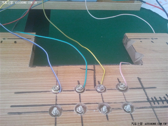

音频接线柱
开关启动电源

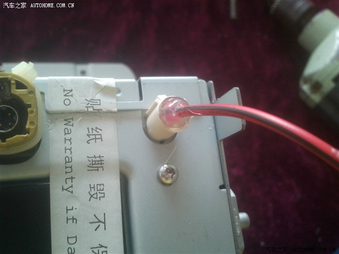

其中正极,灯光控制,启动信号和黄色(12正极接在)
否则机器使用30分钟会自动关机。

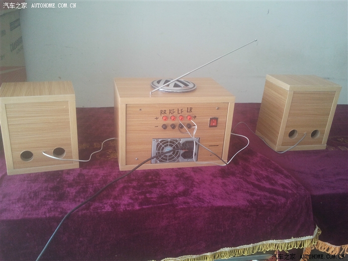

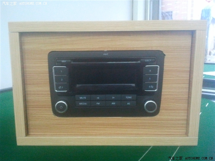

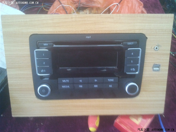

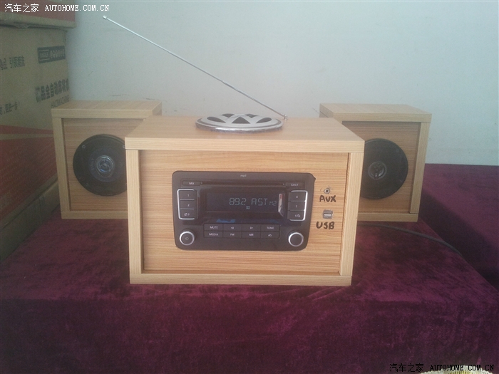

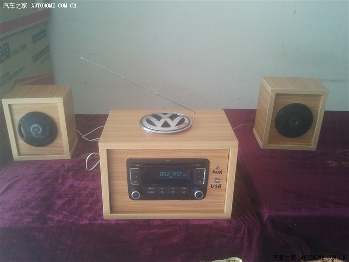

OK封箱

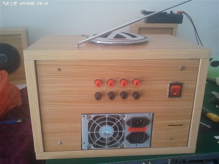

试机成功

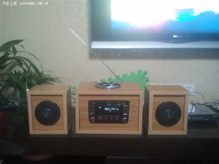

后面
CD,AUX,USB,FM广播等一切正常使用。
