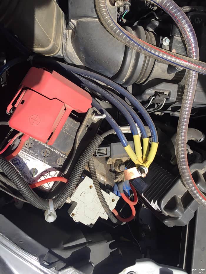

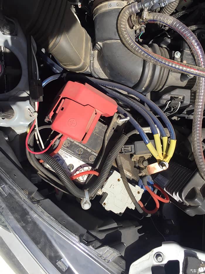

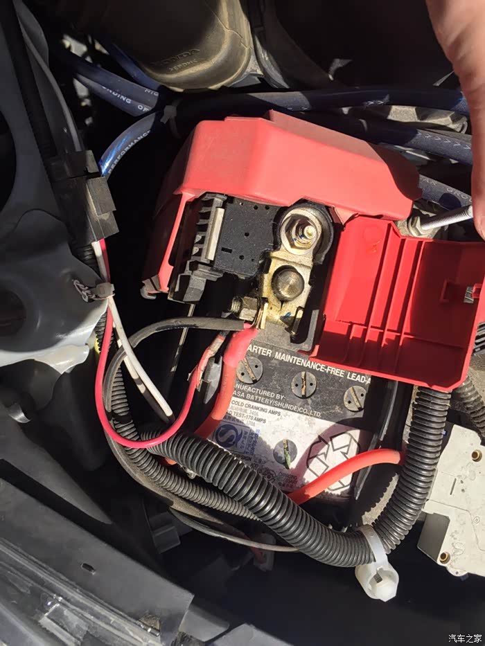

首先,这是地线要回到的地方,电瓶的负极,线很粗,某宝上买的,卖家宣称外皮是带屏蔽的,铜鼻是100A的,也不知道能不能达到,铜片螺丝都是附带的,5条不超100块,还不错哈
接负极的时候最好别把负极拔下来,要么你的时钟啊,小计里程表啊,平均油耗啊,CD啊,导航啊,就都重置归零了,只要你没把钥匙插在车上,没打火,加地线不会打火花的(如果你害怕…那也只能拔了,为了安全,还是自己决断)还有,先接别的地方,最后接这里

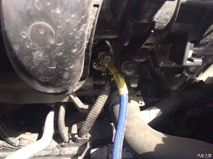

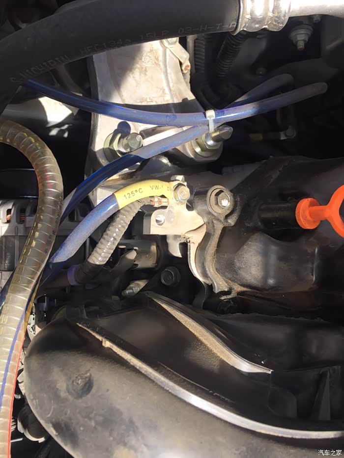

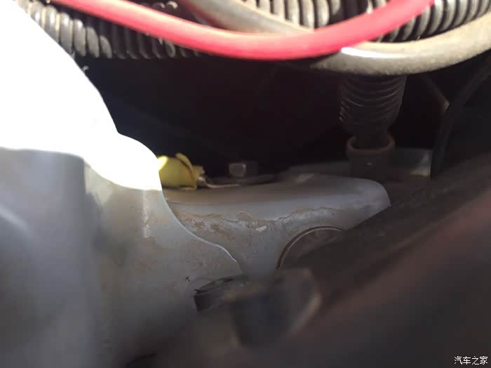

这是接的第一个地方,发动机壳体的右侧,其实这地方原来有接线,所以说飞度是给了发动机单独回路的,但是仔细看线头…未免也太细了吧…大概跟网线的内芯差不多粗,毫不犹豫,先接一根。
其实不知道大家注意到没有,原车这根线是回到下面那个盒子里的,我不知道盒子里有没有什么统计电流的东西,刚开始还怕出问题,但开了一阵子,也没出什么问题,发动机故障灯是一直亮着,以前帖子说过了,我拔了egr接头,之后也接obd看过,除了尾气循环有问题,没有其他报警,放心了,也许那个盒子,只是为了让接线好看吧,本田还是很用心的。

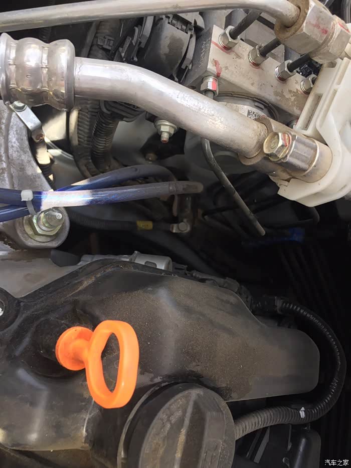

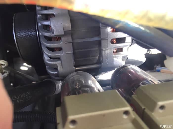

这是接的另一根,接在发动机壳体的左侧了,依然原车有回路线(接在壳体上不可能是正极),但…依然很细,线那么细,波纹管倒挺粗,逗我么,难道到国内又是简配??

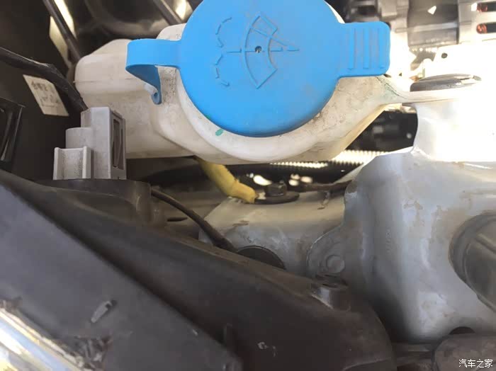

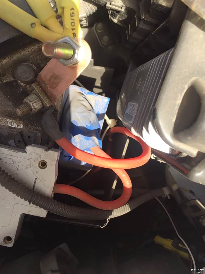

这是第三根,图中黑色的线是改的氙灯的负极,但是不拆灯我是无论如何也没能拿下那螺丝,算了,接在这吧,起码近,应该会有改善
这是第四根,依然是接在了另一边氙灯负极的附近,以后有空了再换到正确的螺丝下吧
这也接了一根,因为原车接了一根,也是很细的线,原车另一端是接在机脚上,毫不犹豫,直接短掉

图中那蓝色的东西就是法拉电容组,刚刚好塞在电瓶旁边的窟窿里(传说国产飞度被简配了电瓶变小了所以这有个洞),电容也不用多大有个16F或者30F足足够了,当然,越大越好,但我不是土豪
而接线很简单,分别接在电瓶的正极和负极(正接正、负接负-并联)
白色的空气开关是拜托卖家加的,100A的,因为毕竟还是电容,怕爆浆,短路了直接呵呵,这个一定得加啊,不加空气开关,加保险丝也行,但不知道有没有这么大电流的小保险丝,空开方便点,直接3M胶粘电瓶上了
于是到这里说说效果吧,加了地线和电容,首先是氙气灯,以前开着灯打火灯是会闪的,闪完没准就不亮了,还得从新开,现在基本不闪了,闪只是偶尔一下(大概是我的安定太差里面没有稳压电容,一般是会有这东西的),点亮速度也稍有提升,还有启动打火变干脆了,以前是“咔咔-嗡~”或者“咔咔咔-嗡~”,变成了现在的“咔-嗡~”,拧一下就可以,有点一键启动的感觉哈,哈哈,你要是一直拧着钥匙不放,那就没办法了;还有,反应速度真的快了,可以感觉到的快,踩了就有感觉,不会再有那稍等一下的感觉了,当然,我是手动挡,不知道自动挡会怎样(是不是自动挡在变速箱壳体上也加根线?你们研究研究),负责任的说提升是可以察觉到的,百分之三的提升是一定一定有的,能不能提升百分之五,百分之十五,百分之二十?那你装装看,反正最低花费200块不到,你要非得买巨大的电容,或者镀银的线,那当我没说,你要是怕加完了车坏了,那还是算了,毕竟,我不能为这负责,反正我的车是好好的,而且,其他论坛的车友车也是好好的,飞度倒是没见人加过,不过,提升的只是反应速度,上马力机估计还是老样子吧;还有,个人认为法拉电容风险比加地线大,你可以先加地线,也许就能发到上述效果了,至于那个电容有没有用,我不知道,我是一起加的,被某些论坛奉为神谕,应该是有效果,而且才一百块,就加了。

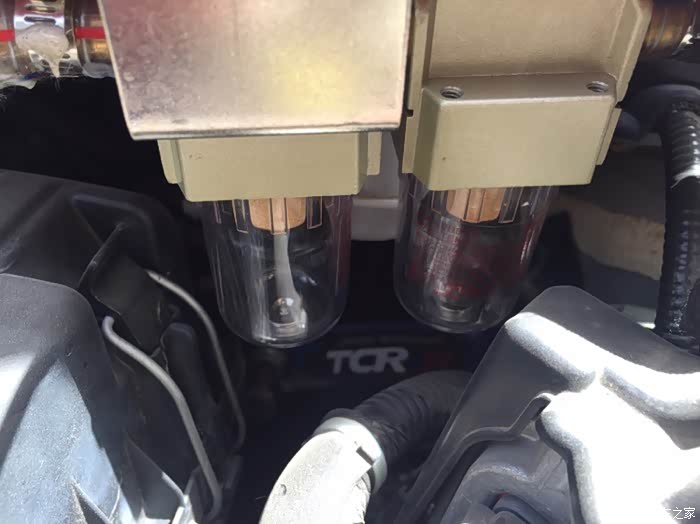

这个就是透气壶,有三种,一种是这种带滤芯了,一种是里面有管路的,一种是大空罐子,三种壶的过滤效果依次减小,但我装这种虽说过滤好但容易堵,倒废液的时候拿化清喷一喷,最好拆下来喷,别伤到车漆

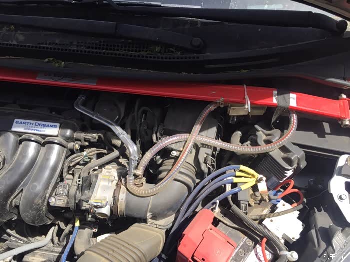

我装了两个,第一个装在这,过滤节气门前的废气,但没收集到什么,不知道是不是因为气阻变大了,所以这边不排了…

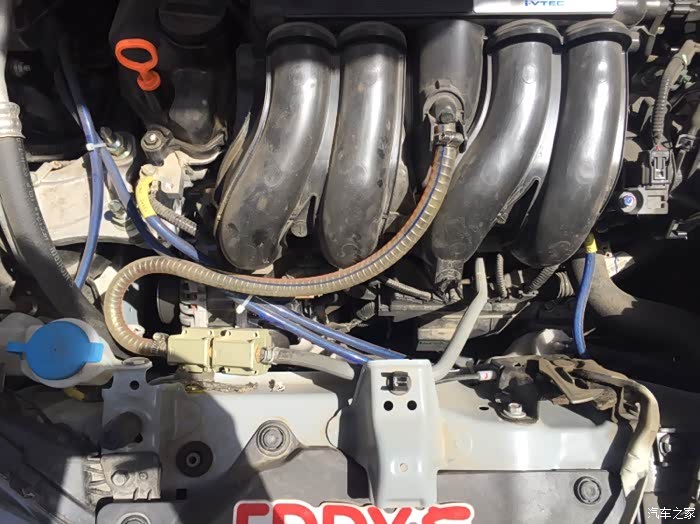

另一个装在了这,过滤气门前的废气,安装的时候注意,这种透气壶是有方向的,装反了没效果
这个收集的废液还挺多的,如果爱惜车还是装一个吧,起码不用5000公里跑4S洗一次了
虽然我装了两组壶,有一组没收集到,但我依然建议大家装两组,我没收集到不见得你就收集不到,要么节气门的积碳是哪来的,而且这两根管是个回路,你只加这边,这边气阻就变大了,自然而然跑到另一边了,这东西不贵,几十块一个,管子也不贵,而且用不了多长,5米基本够了,飞度的管子是8mm的,别买错了,还有多买点卡箍,我就买少了俩,所以节气门前边那个装的很纠结,两组投入不会超过200块,你洗一次节气门还多少钱呢,而且这东西,不拆洗很难洗的非常干净,拆洗多了螺丝又受不了,加上透气壶,4W洗一次算勤快的,6W都不一定有多脏,还有,一定记得1000公里检查一下废液,这要直接灌发动机里,发动机分分钟就废了,这可能也是原厂不装这东西的原因吧。
