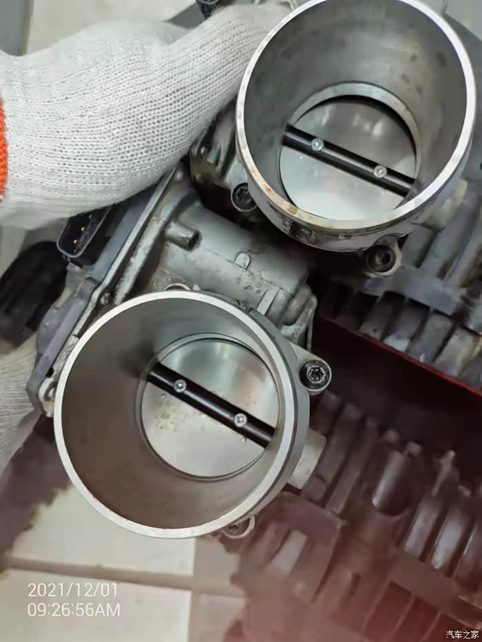

),用烟雾检测器检测,车辆并不漏气,电脑读取燃油系统,数据都很正常,初步判断系统崩溃(原因可能是维修厂反复消码导致),重置系统,消码后,让我继续跑了观察。第一次4s店检测结束,我开始了我的测试,一箱油跑完后,加油跑了10几公里,发动机故障灯又亮起,继续到4s店检测,读取电脑数据,同样故障,这次发现节气门位置不对,怀疑节气门损坏。李师傅很负责将试驾车上节气门调换到我的车上,继续试车,又经过一箱油,结果一加油又亮灯。这次,李师傅也很纳闷了,经过跟同事讨论,把我的车的电磁阀管道更换了一根新的(具体名称我也不知道

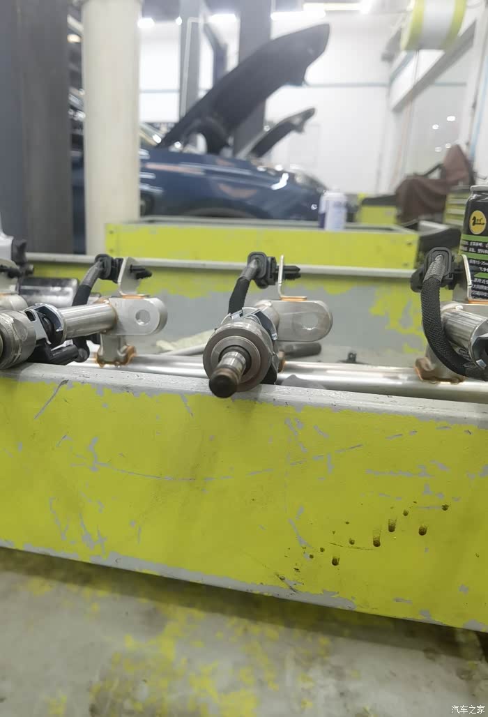

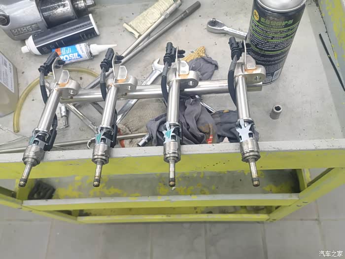

),再试车,同样一箱油,同样一加油又亮灯。这次,真的无语了,4s店师傅也很脑壳疼,说从来没有碰到反复亮灯,解决不了的情况,同时从领克全国维修群里得知,武汉一车主跟我同样问题,目前在使用领克专用燃油添加剂,跑了800公里没亮灯,建议我也使用燃油添加剂看看效果(118一瓶,真心贵)。没有别的办法,也只能一步一步试,加了燃油添加剂,第一箱油跑完,没亮灯,又继续第二箱油,还是没亮灯。这时候我心里已经松了一口气,认为故障解决了,还跟李师傅说“终于确诊了”,从第一次亮灯到这个时候已经过去了快2个月,4s店门都快被我踏破了。好景不长,第三箱油时候没有加燃油添加剂,跑了十几公里,熟悉的黄灯又闪瞎了我的眼。熟悉的路,熟悉的维修,熟悉的obd接电脑,熟悉的故障码(这里了解到武汉车主也亮了灯,同时河南也出现一位车主同样情况),这次就是一顿拆了,拆火花塞,拆各种燃油进气系统,消码,重置系统,仍然解决不了故障码。这个时候我都准备放弃,等待武汉车主解决了我再来解决(听说厂家技术人员已经到了武汉再解决)。这个时候,李师傅想起是不是因为高压喷油嘴原因,征求我的意见,跟4s店试驾车对调喷油嘴试试看(这里心疼一下试驾车,已经拆了好几个零件给我了),我也没有别的想法,只能说一步步排除,结果拆下我的喷油嘴,大家都震惊了,喷油嘴已经完全堵塞,积碳非常严重,按理说,我平时跑高速还比较多,应该不会出现这么严重的堵塞,更何况还有比我公里数更多的车主也没有出现这个情况,偏偏就我车子这么严重的堵塞呢?无法解释

大家可以看到喷油嘴已经完全堵塞了,联想起我4保后油耗增加很快,估计跟这个也有很大关系。目前车辆更换了高压喷油嘴,跑了一箱油,很正常,感觉车子很有力,发动机很顺畅,我估计八九不离十就是这个原因了,还需要继续跑了观察。
