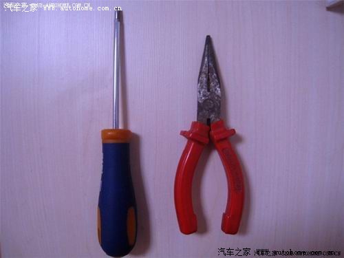

1、安装阻尼所需工具:十字螺丝刀和尖嘴钳(偶滴钳子有点旧,不要笑话哦!

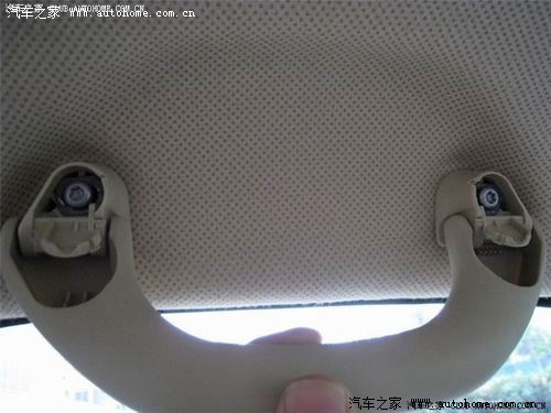

2、拆卸前的拉手(注明:不是和悦是Polo,但原理一样一样的,完全可以参考!!!

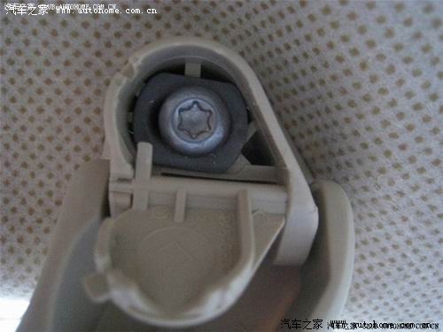

3、可以看见里面的两个螺丝

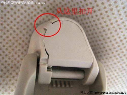

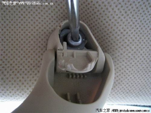

4、把这个盖子扣开,注意不要太大力!!!

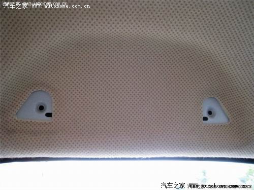

5、露出里面的螺丝
6、开始动手!一定注意要把拆下的螺丝保存好,免得后来装不上了

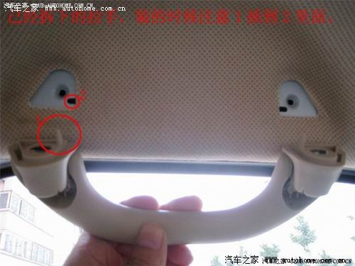

7、拆下拉手后的样子,注意拉手上的小塑料圆柱和车体上红圈处的小眼,后来安装的时候把这个小柱子对准那个小眼才可以装上

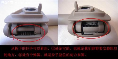

10、拉手拆下后可以看到,一边是有弹簧的,另一边空着的就是要安装阻尼的地方

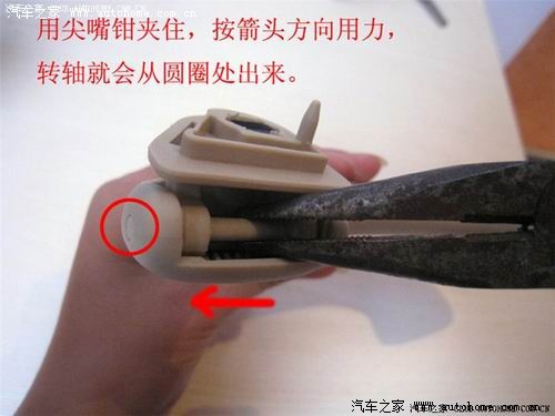

11、开始动手术,用尖嘴钳夹住转轴向外使劲,我第一次弄的时候怕弄坏了不太敢使劲没弄动,后来一咬牙也就下来了(或者泡在开水里一会儿,更容易取下),呵呵!!
  这里向外使劲的时候,尖嘴钳可能会把那个转轴夹出印子,如果你心疼,可以在尖嘴钳的头上点胶带之类的东西来保护。我是没弄,因为那个地方以后会套上阻尼,有夹痕也看不见了。

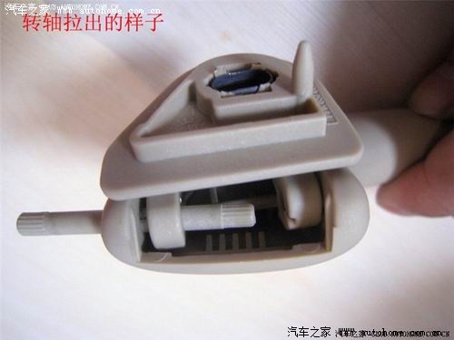

12、转轴拉出的样子展示

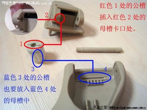

13、解体后的拉手,这里要注意的是有两处地方要匹配对应如图,尤其是3和4在安装的过程中一定要咬合,否则,前功尽弃!!

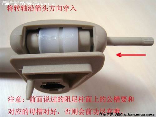

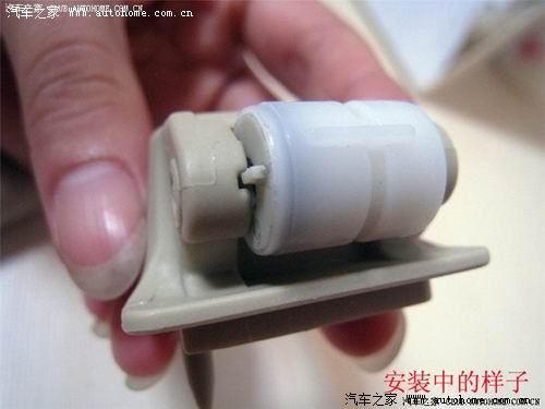

14、安装阻尼:
15、安装阻尼时,一定要注意位置的对应噢!!并且要用手用力按着才容易穿入。

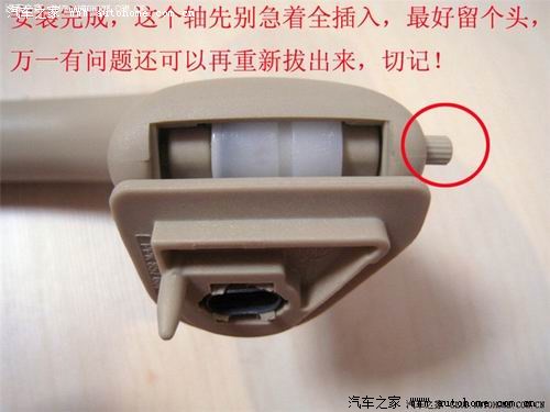

16、安装完成的样子如图,但特别要注意:那个转轴先别急着弄进去,等回到车上把拉手装好实验一下,没问题了再把它推进去。否则万一不成功,你只能破坏拉手才能拆下阻尼哦!!(有些事先要想好退路哦,哈哈~)

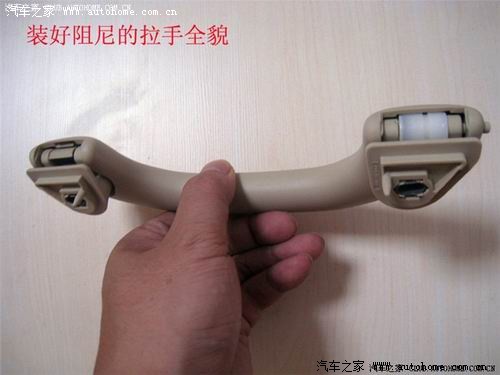

17、大功告成!!!嘢!!!!!

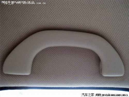

18、剩下的工作只剩回到车上,把弄好阻尼的拉手还原回去就可以了,这里就不上图了……
    装完阻尼,手感顿时好了不少,再也没有那种烦人的嘣嘣声了,赞一个 建议没弄的朋友也来自己动手搞一下,三个拉手10分钟就能搞定,简单易行效果好!!!
