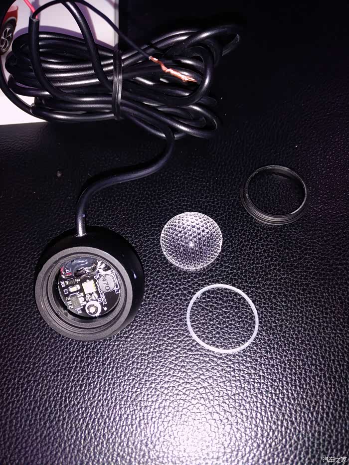

该灯为单颗LED灯珠贴片。测试了一下工作电流360ma,功率4.3W左右。

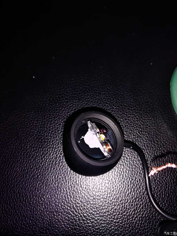

拆下灯板后,发现出厂时灯板与铝合金壳之间的导热膏涂得不够多,手头刚好有,又多抹了些,以利于灯板散热。灯的密封硅胶圈较细,考虑到雨水及洗车时高压水枪的冲洗力度,为进一步增加密封度,又在灯体外围缝隙处抹上了些704硅橡胶。
就是这种用于电子元件固定用的密封胶。其实灯体外围也可以用玻璃胶密封。

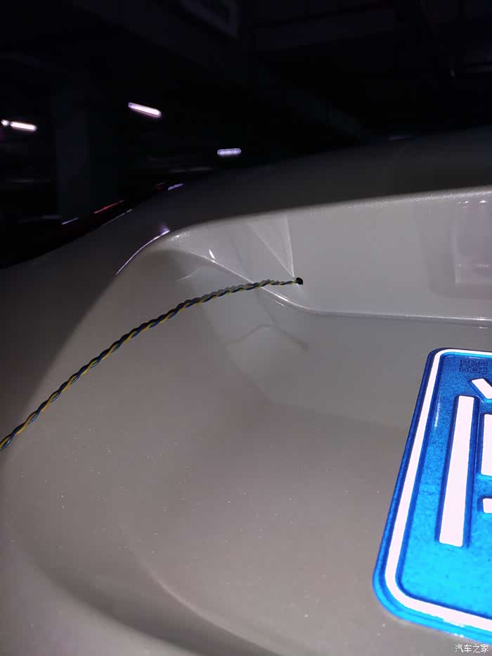

走线开孔。天逸尾门是非金属的复合材料,看上去像保杠一样是塑胶的,很容易开孔。

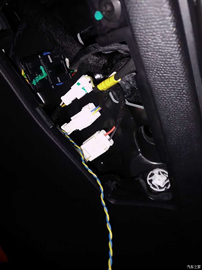

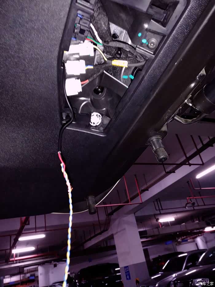

用细导线做倒车灯电线的牵引线。穿进去,而后向尾灯方向捅穿。导线尽量长些,这样容易捅穿到位。
从尾灯位置拽出导线头。

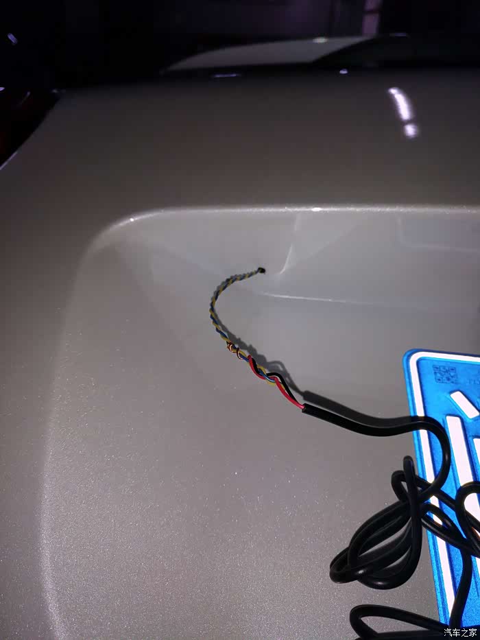

导线和鹰眼LED灯的线缠接后,慢慢拉进去
穿拉出来了。

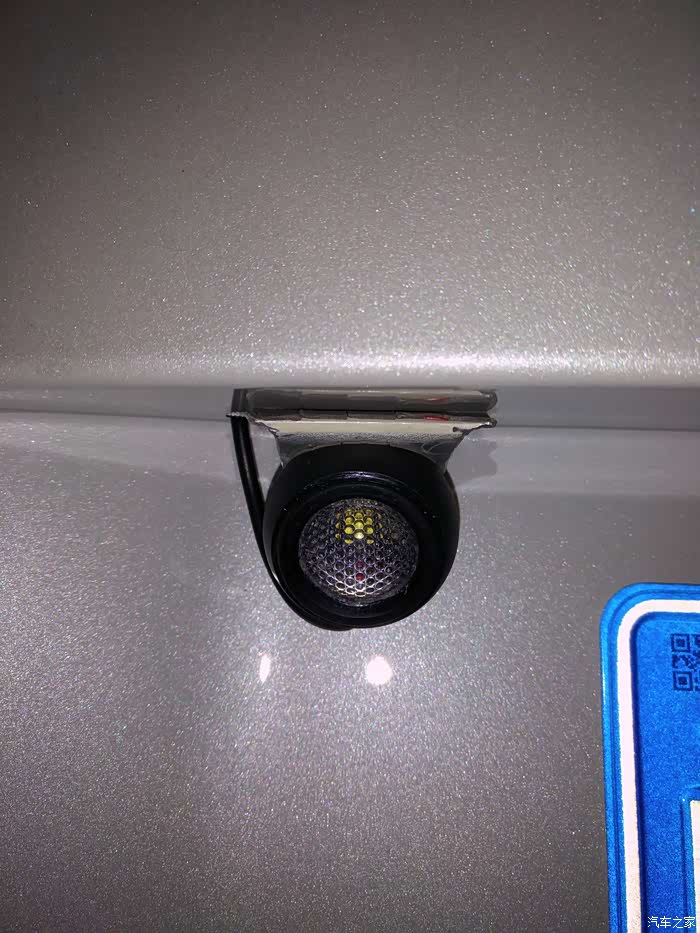

购买时看到有网友反映这款鹰眼灯的照射角度偏低,所以我事先用铝片做了一个支架,粘贴在灯体上。这样可以使得照射角度偏高些。

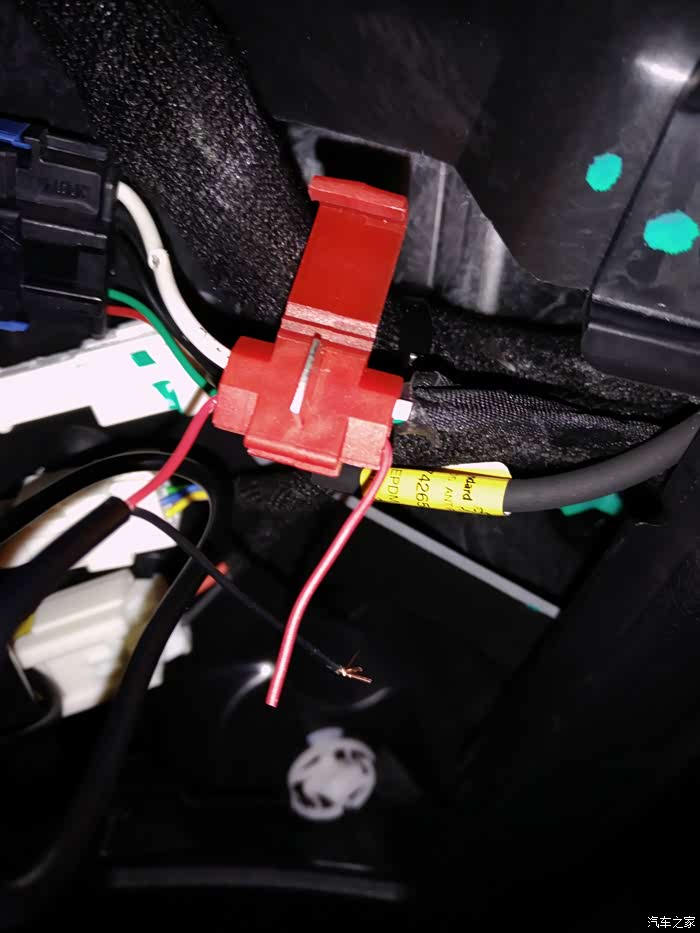

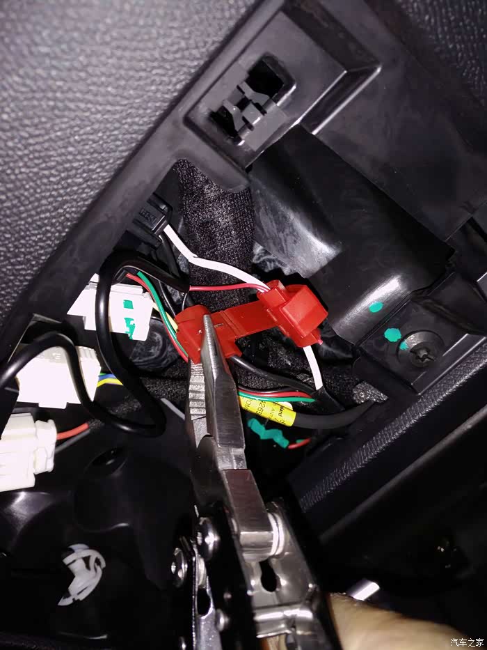

接线。鹰眼灯配的接线卡,可以使得接线时不用破拆原车线路。先把原车线路卡进接线卡靠内的孔,再把鹰眼灯电线穿进接线卡靠外的孔。
用钳子将接线片钳压紧。
接线完成。接线时注意正负极性:鹰眼灯和原车倒车灯为红白/黑黑相接。

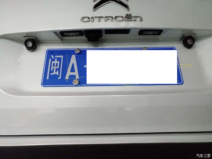

完工。
