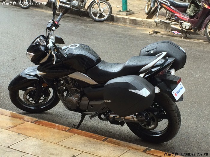

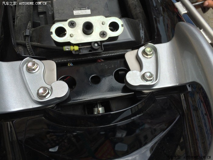

朋友冲动购买的gw250,一年时间总共骑了500公里,期间还改了马牌前后半热熔胎,无奈没时间和精力骑,亲情价1XXXX元转给我,还没落户,以前骑本田猴子,觉得排量小了点,不过市区穿梭简直是利器,换车后猴子媳妇骑了,她骑上去要协调很多,说说gw250的骑行感受吧,城市通勤完全够用,还有余力,交通拥挤时明显感觉发动机的热量,可想而知其他四缸车的发热量,我不盲目迷恋四缸,但是我觉得城市通勤还是选择合适排量的车车,太大太重就不是享受摩托带来的方便了。几个月前去看了蓝宝龙300,当时确实喜欢300的外形,不过那时候已经订了猴子,正在等车的过程中,否则可能会拿下300,前段时间接gw250之前又特意去试了300,感觉就是怎么这么难看(特指前脸),坐姿跟gw比偏战斗,舒适性还是gw要好些,不过声音比gw高亢,gw的声音在我听来也不是不好听,相反的我觉得比较绵柔,外形第一眼看到gw时觉得丑,后来再看就喜欢上了,感觉比较耐看。再说说这对shad边箱,应该是我买得比较超值的东西了,外形好看,做工精良,质量很好,容量大,xxl的全盔都装得下,架子安装很简单,带快拆,好了,看图吧!
刚装完的样子
装上立马高大上了

每边三个架子就搞定,不用拆车壳
装上箱子唯一不好的就是摩托车宽了,拥挤道路不好钻,不过带快拆,十秒钟就拆下来,不用的时候放车里,又恢复了摩托车的灵巧!
