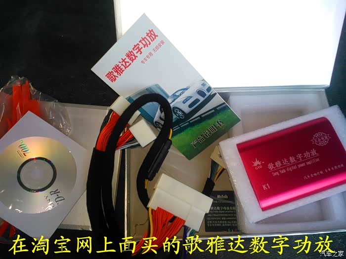

我的睿行车子是4座带盲窗的货车,低配版本的,车子出厂时安装的是普通收音机,音乐声音和音质都很差,让人听着好难受好难受,于是决定在淘宝网上面购买名图CD机回来自己动手安装。 、

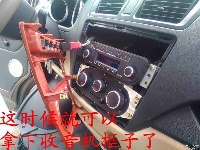

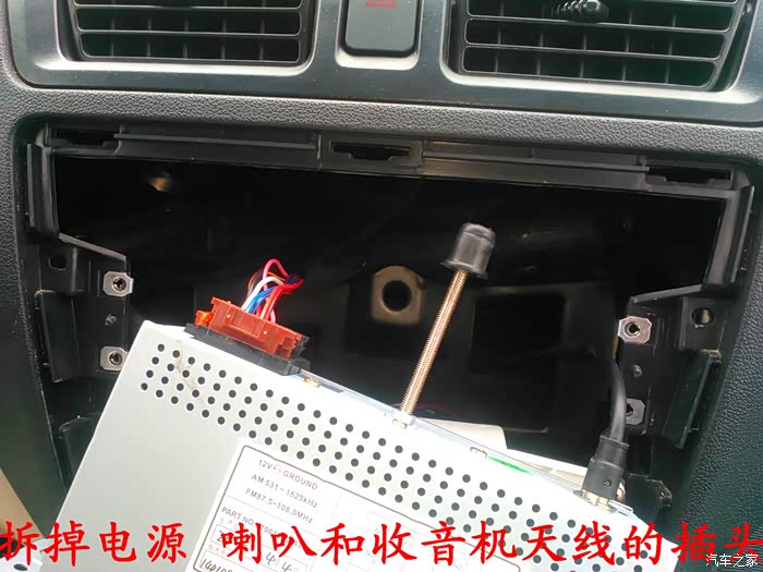

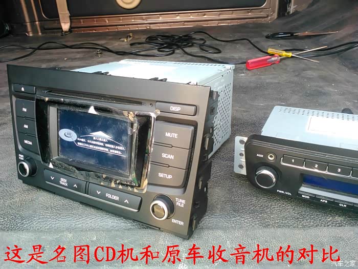

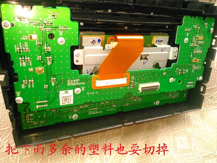

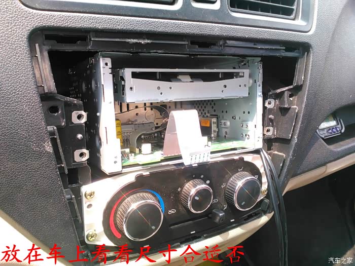

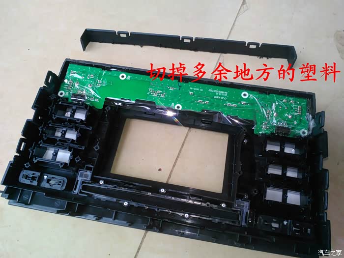

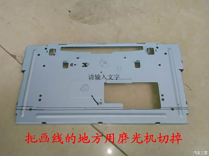

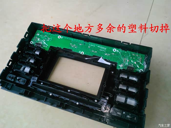

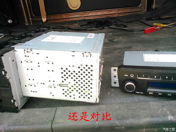

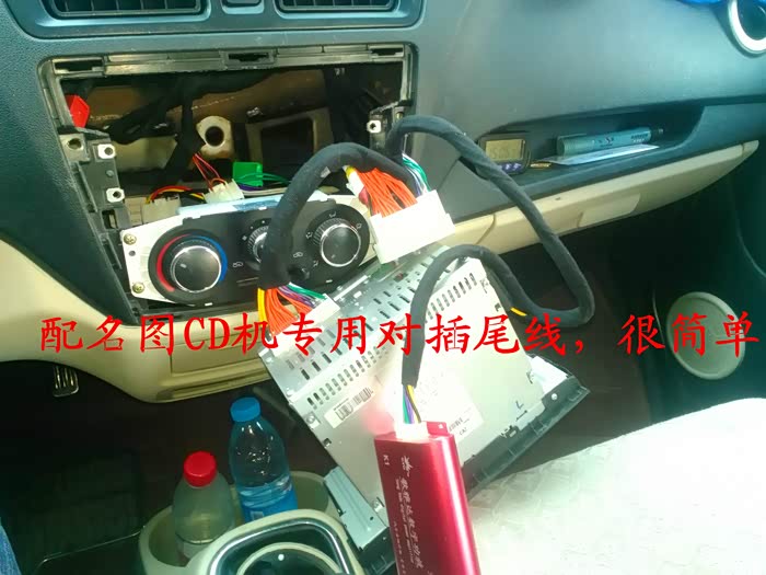

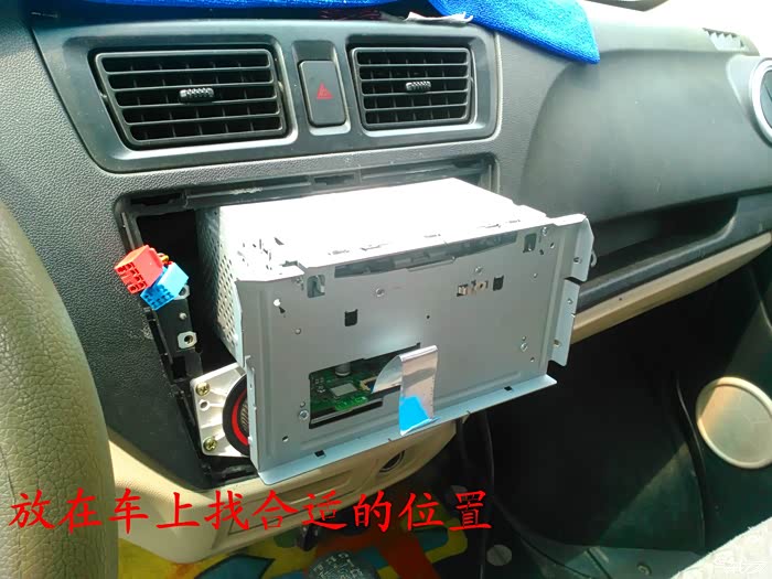

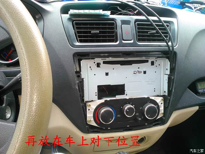

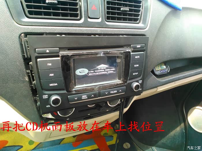

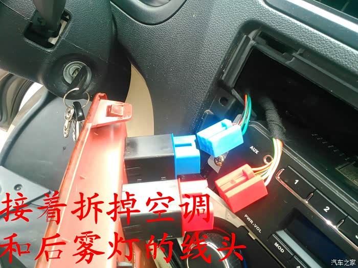

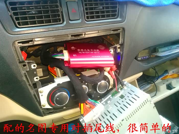

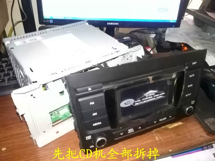

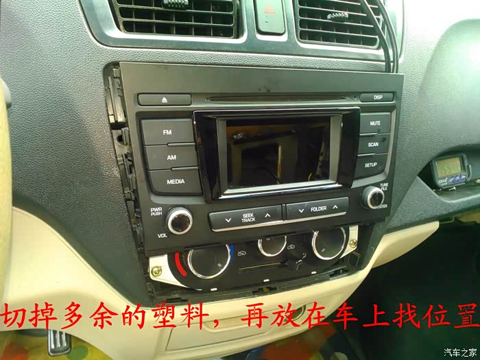

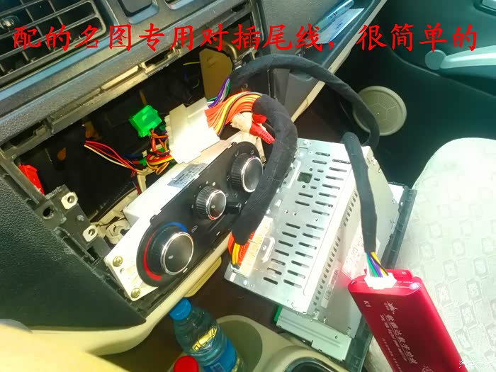

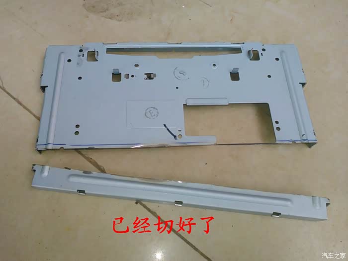

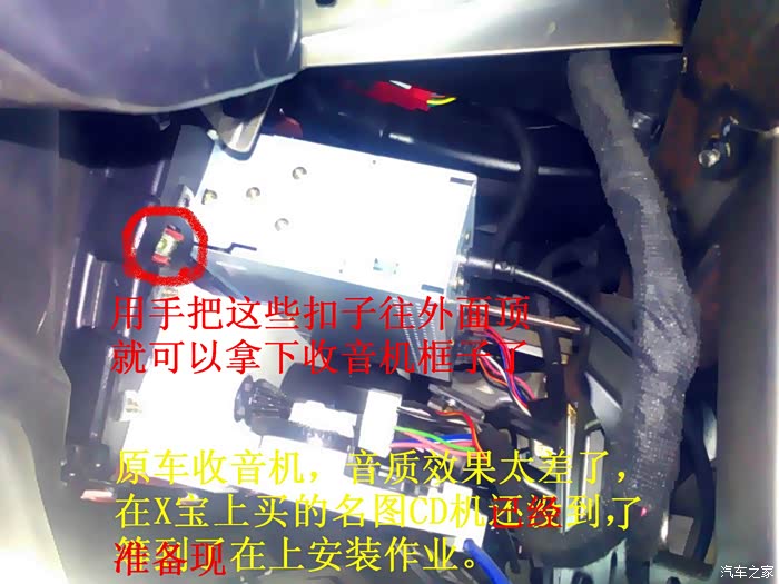

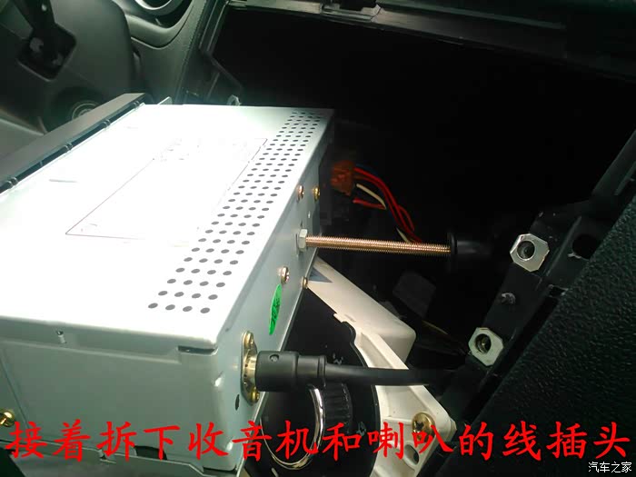

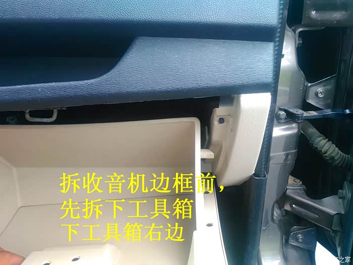

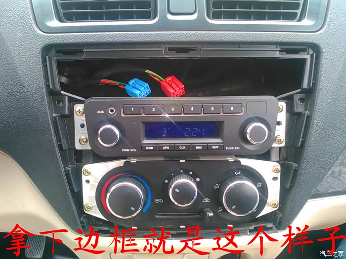

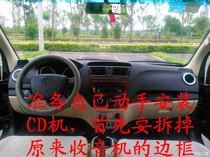

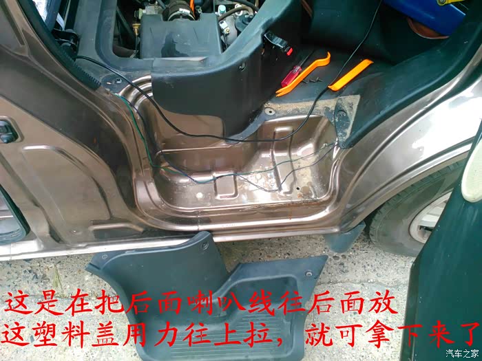

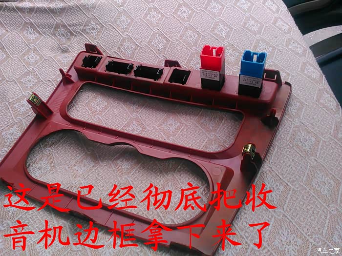

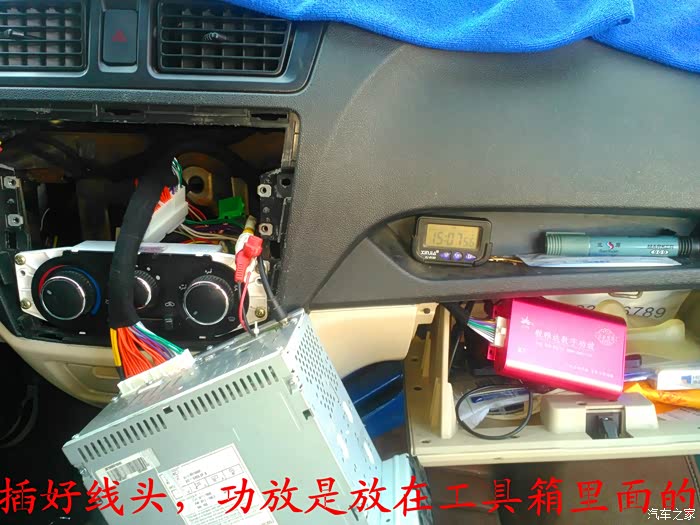

CD机收到后说干就干,在把所有要用到的工具准备好后就开始动手了,首先要拆掉原来收音机的边框,拆收音机边框前先拆下工具箱,把手伸进去到中控台,用手把收音机边框里面的扣子用力往外面顶就可以很轻松地拿下来了,接着拆掉空调,后雾灯的插头,这时候看到原来的收音机了,拆掉4个固定螺丝,拆掉收音机天线插头。 电源插头和喇叭插头就可以把收音机拿下来了,把原来的收音机和名图CD机放在一起对比下,大小厚度都相差太多了,先把CD机全部拆掉,放在车上看看尺寸是否合适,以及找合适的位置,接着把画线的地方用磨光机切掉,CD机面板也要放在车上找位置,也要把下面多余地方的塑料切掉。

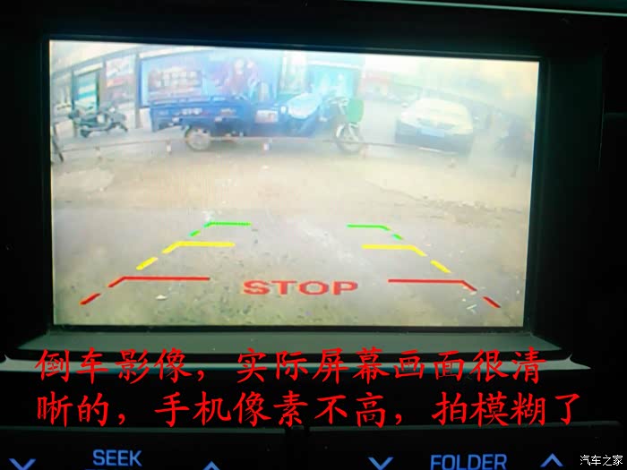

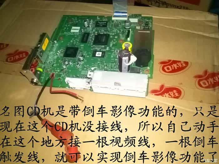

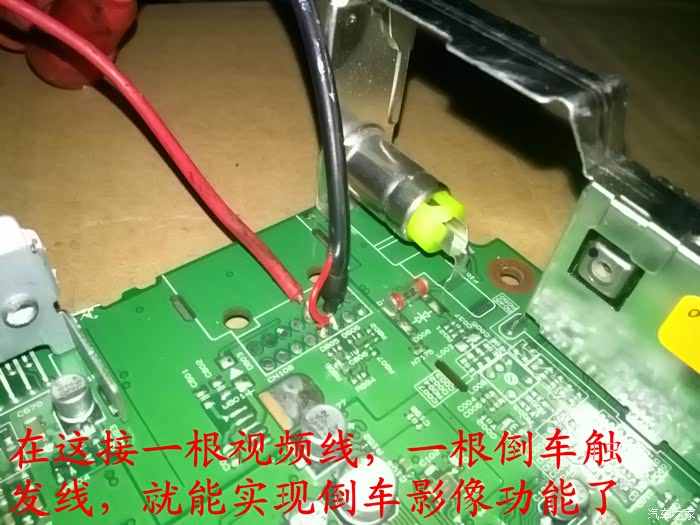

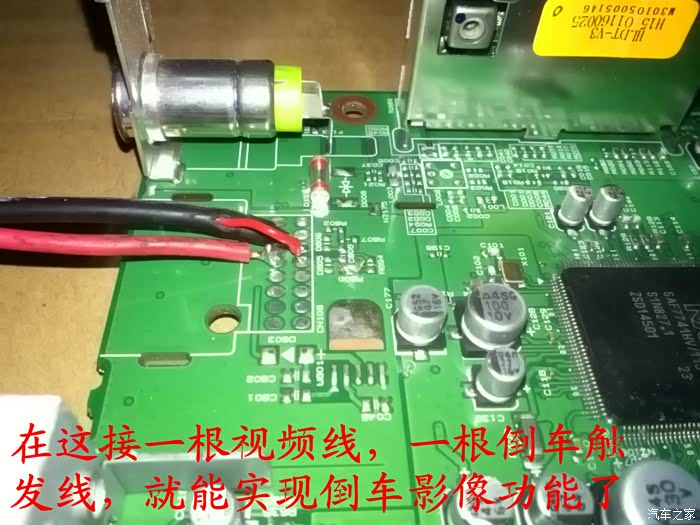

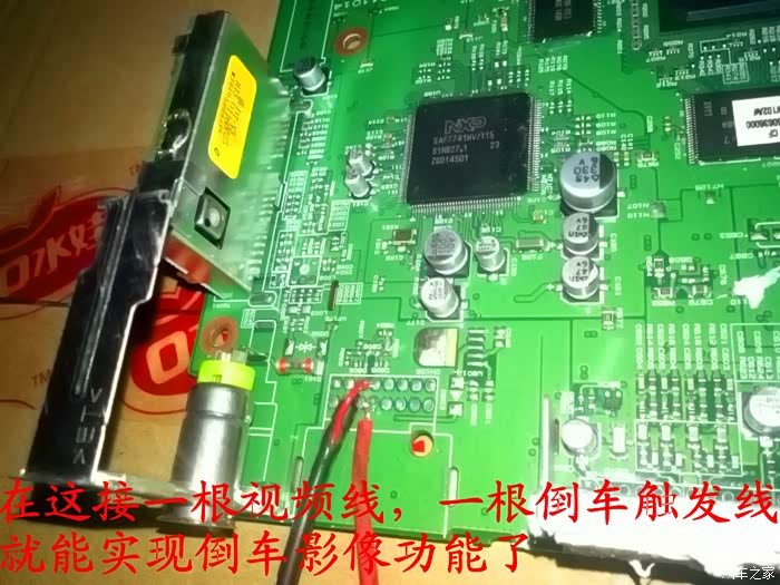

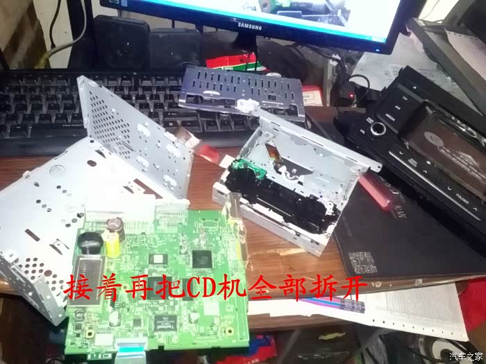

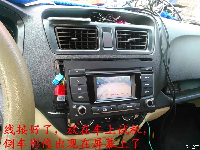

位置都找好后再把CD机全部拆开,因为名图CD机是带倒车影像功能的,只是现在的厂家把这个功能给减配了,没有接这一根线,所以就自己动手在这线路板上面接一根视频线,一根倒车触发线,就可以实现倒车影像功能了,视频线和倒车触发线都接好后把CD放在车上试机,看,车子后面的影像出现在屏幕上了,激动啊!

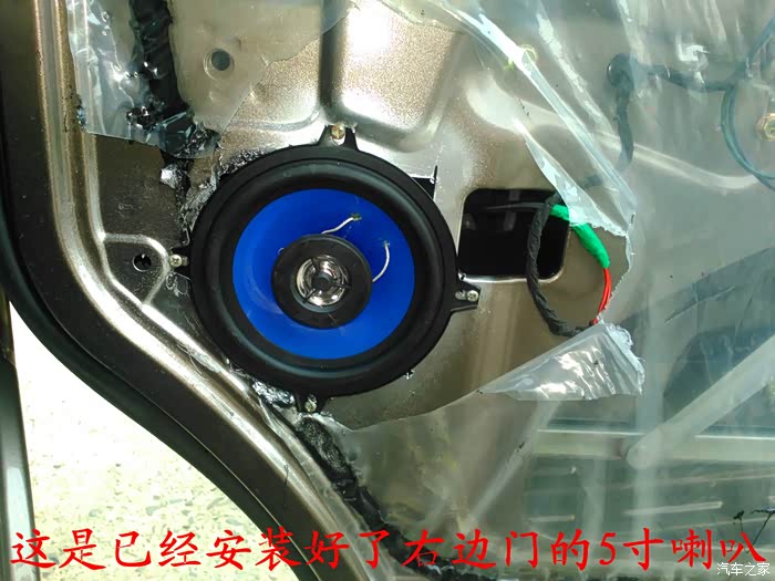

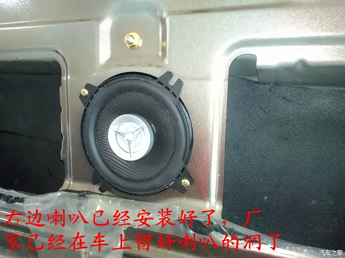

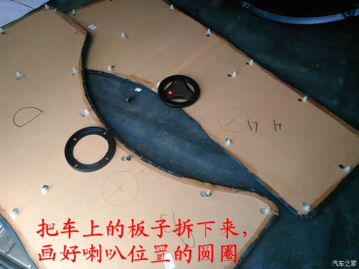

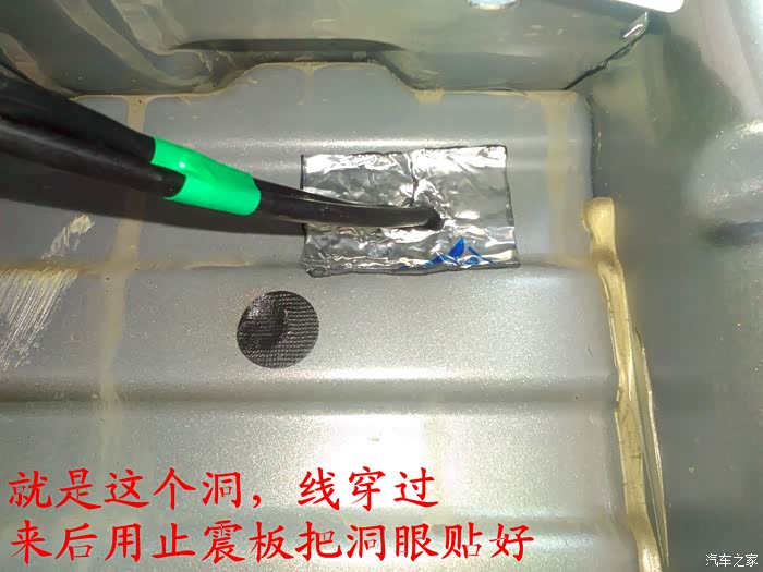

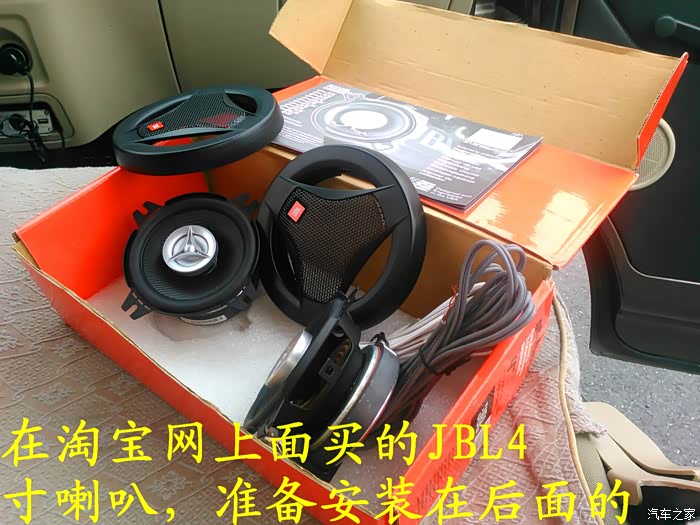

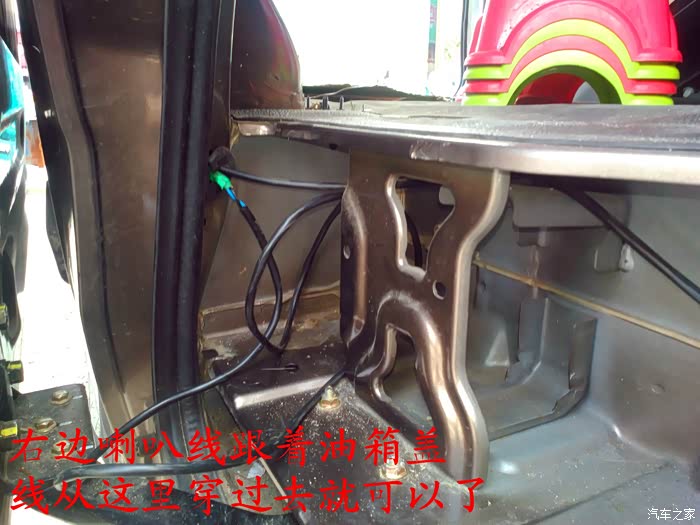

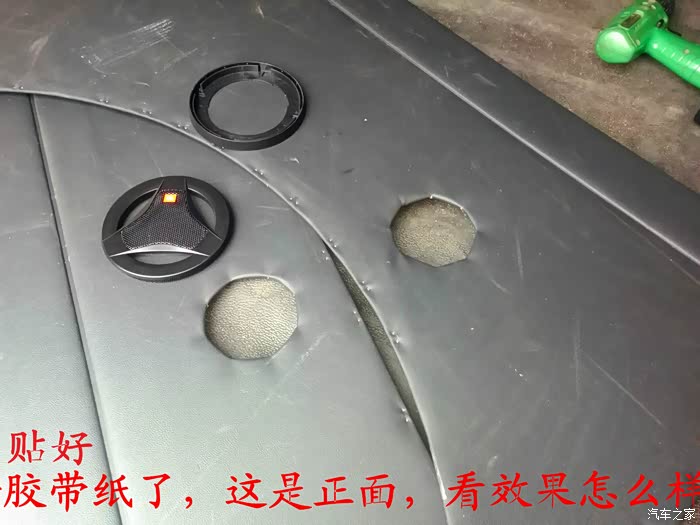

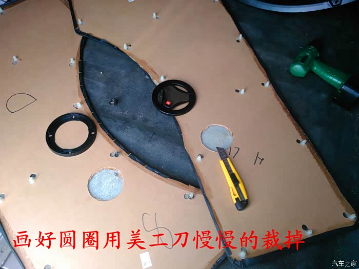

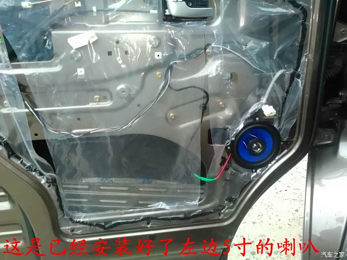

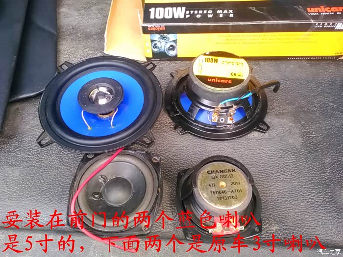

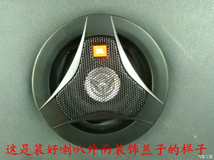

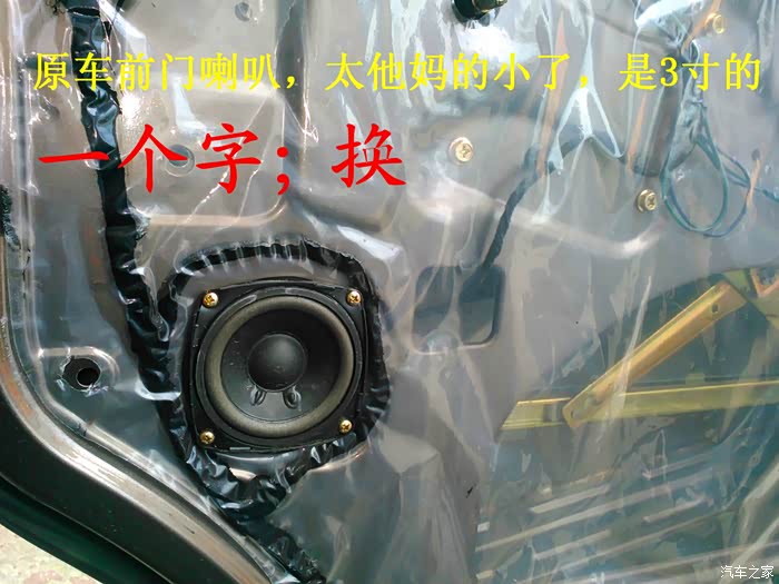

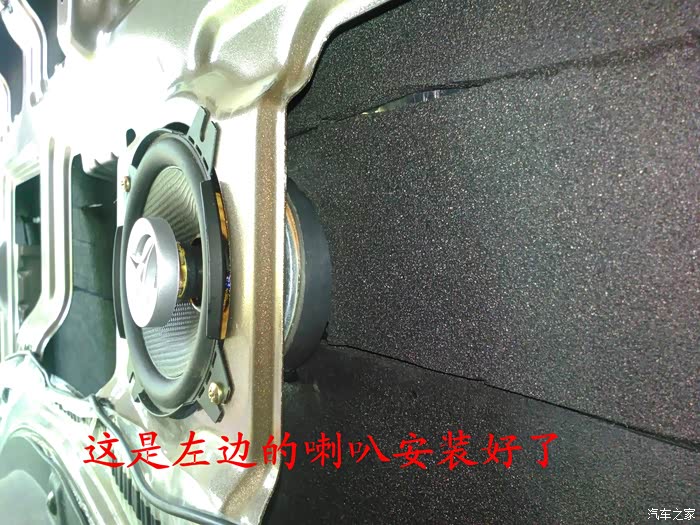

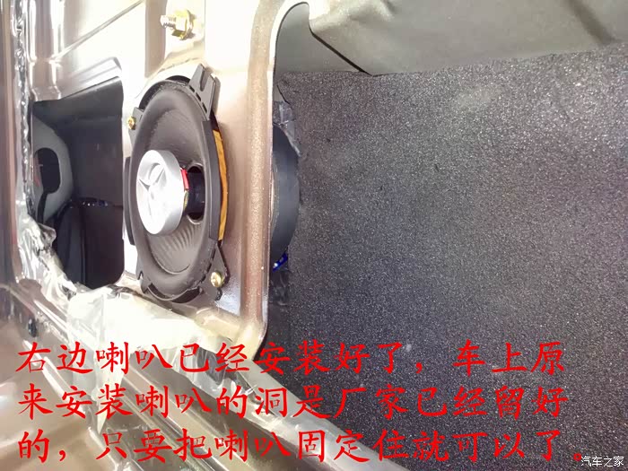

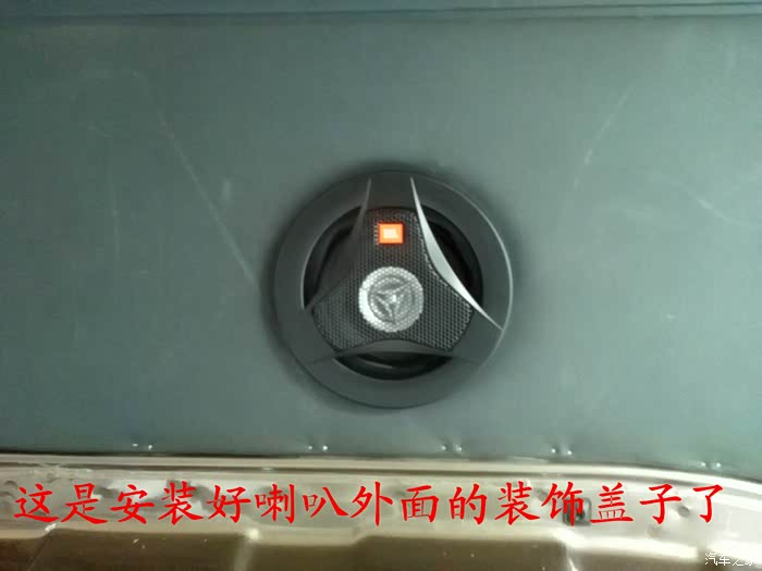

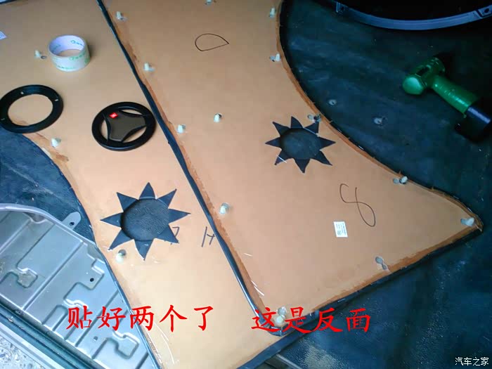

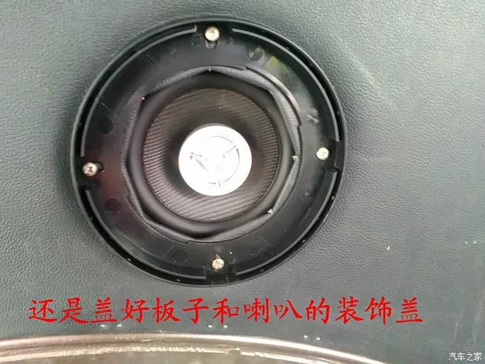

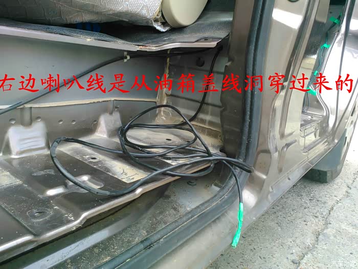

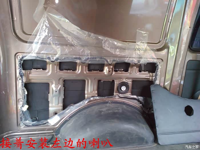

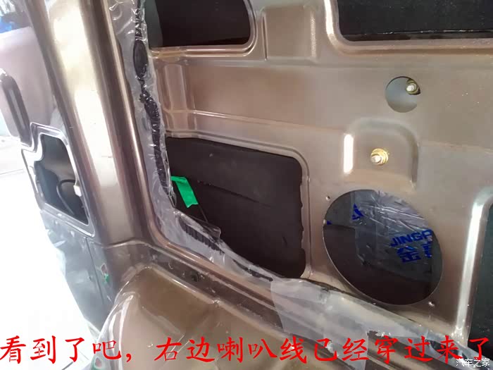

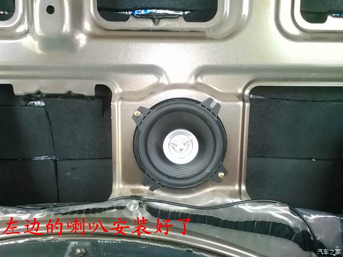

倒车影像试好了,就可以开始准备换喇叭了,前门原车喇叭是3寸的,太小了,后面就更没有喇叭了,长安尼玛的你也太抠门了吧,6-7万元的面包车就配前门两个喇叭,还臭不要脸的把睿行定位成轻客,真不害臊,也不觉得丢人。 前门换成5寸的喇叭,后面换成4寸的喇叭,后面的喇叭线是顺着油箱线一起走的,很简单的,后面安装喇叭的地方洞是厂家生产的时候已经留好了,4寸的喇叭正好能很顺利的安装进去固定4个螺丝,把拆下来的板子在上面画好喇叭位置的圆圈,用美工刀慢慢的把圆圈裁掉,再把皮翻过来用胶带纸贴好就可以了,是不是太简单了,安装好喇叭,开好圆圈,贴好胶带纸后,这时候就可以把板子安装回去了,接着安装好喇叭外面的装饰盖子,4个喇叭就全部安装结束。

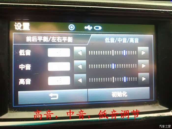

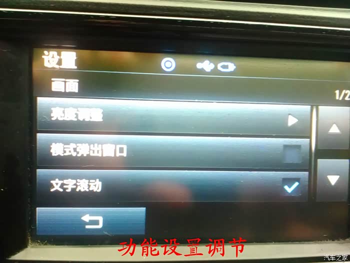

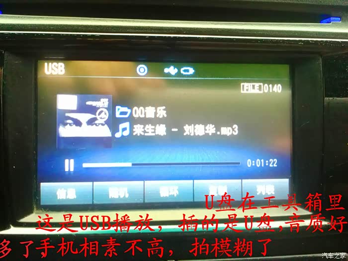

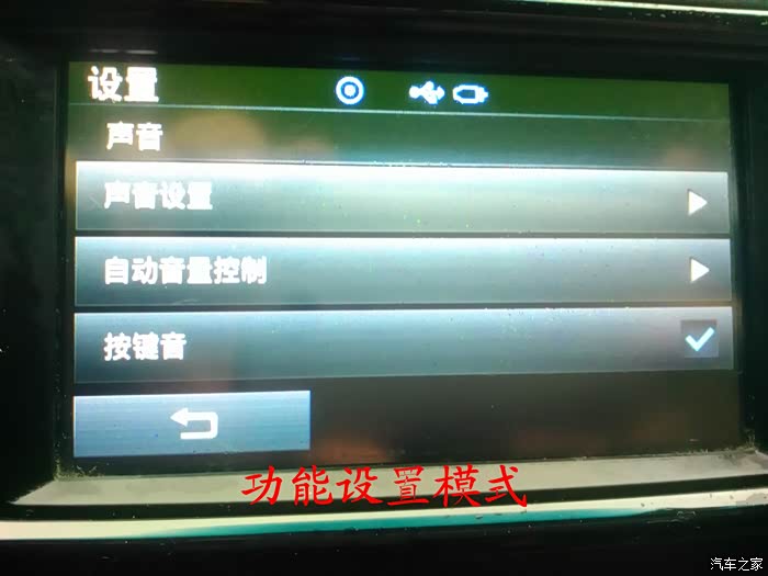

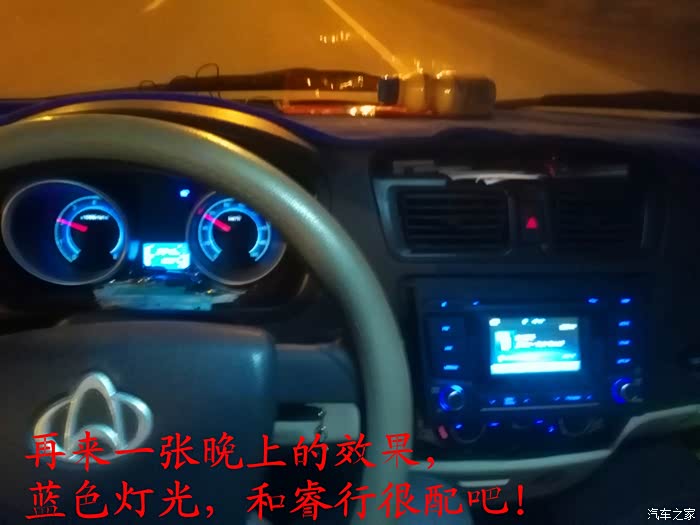

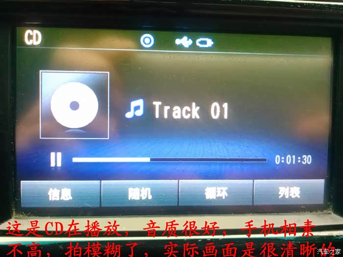

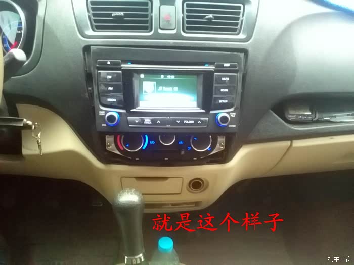

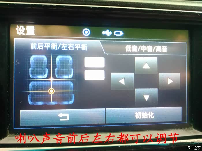

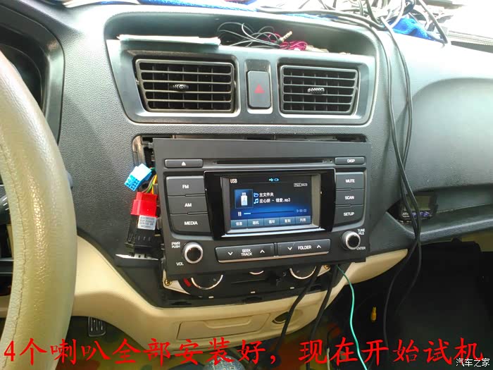

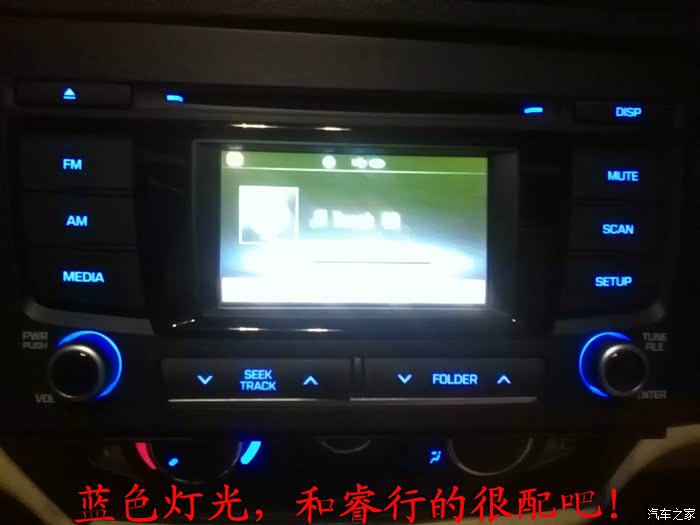

这时候开始试CD机了,这个CD机是可以插U盘的,我把U盘放在工具箱里面的,音质要比原来的好听好多倍,喇叭的声音可以前后左右调节,高音,中音,低音也都可以调节的,我的手机像素不高,屏幕我拍的模糊了,实际上屏幕画面是很清晰的,这个CD机的灯光是蓝色的,发现和睿行的很配,整体效果不错。心里面好激动,现在听音乐音质比原来的好听的太多了,音乐听着比原来的舒服太多了。
