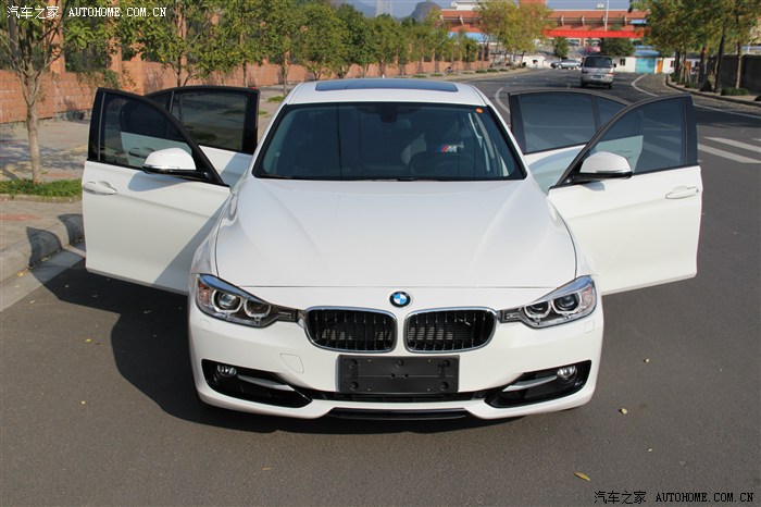

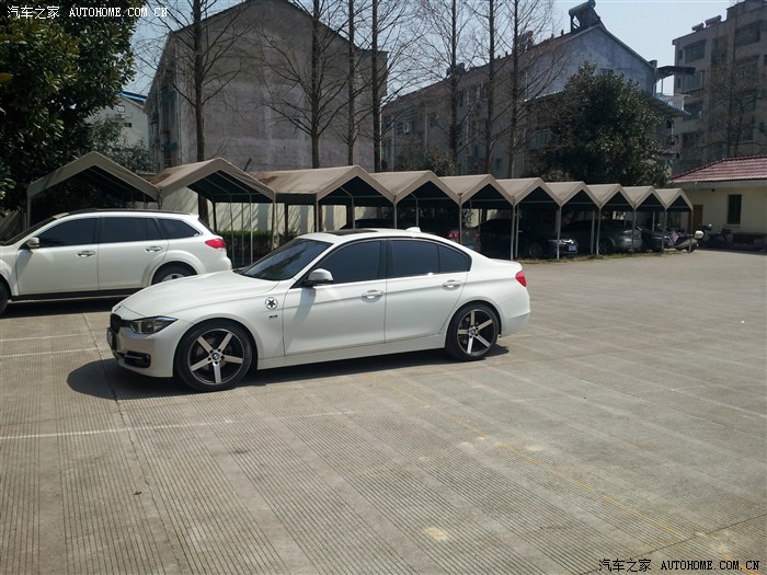

2013.2↓当时提车真的是回头率超高,不过心里明白迟早会烂大街~
2013.10↓开始烂大街也就意味着个性之路的开始!
2013.12↓酷似K5的轮毂,但是回头看看都是回忆。。

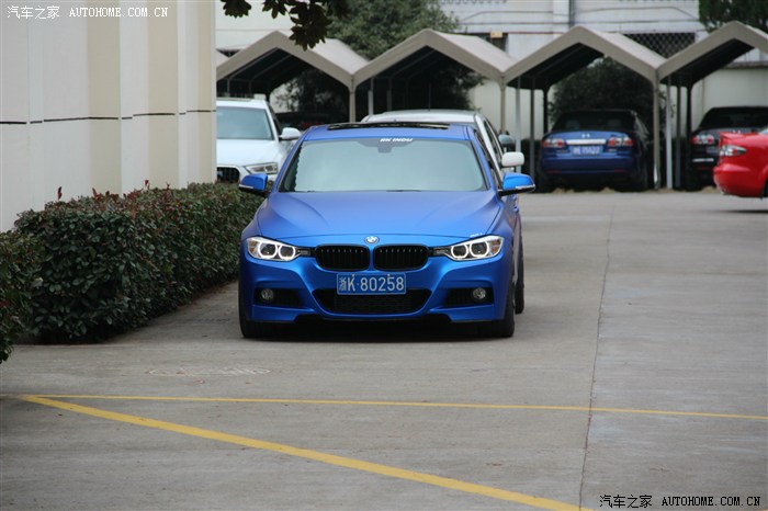

2014.1↓贴了最爱的蓝色也算是圆了自己的一个梦想!

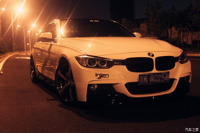

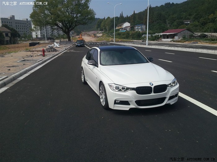

2015.1↓蓝色烂大街~又恢复原厂的经典造型,更换了全套MP套件及内饰。

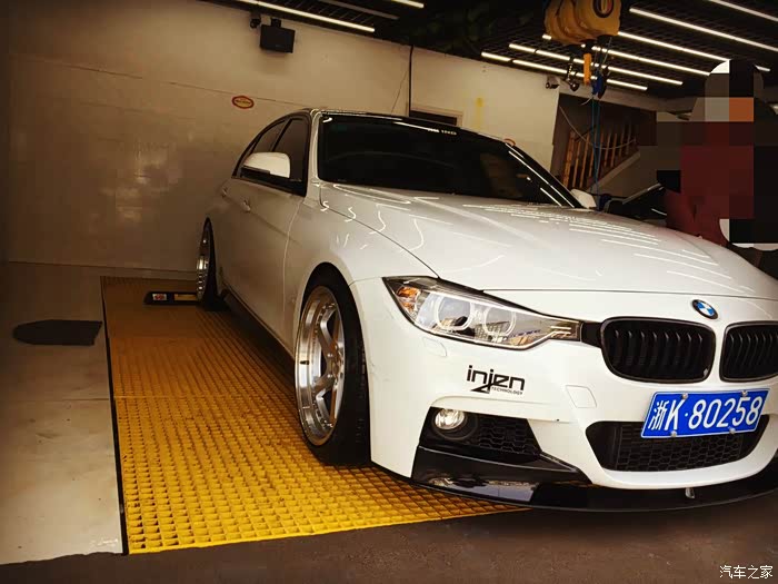

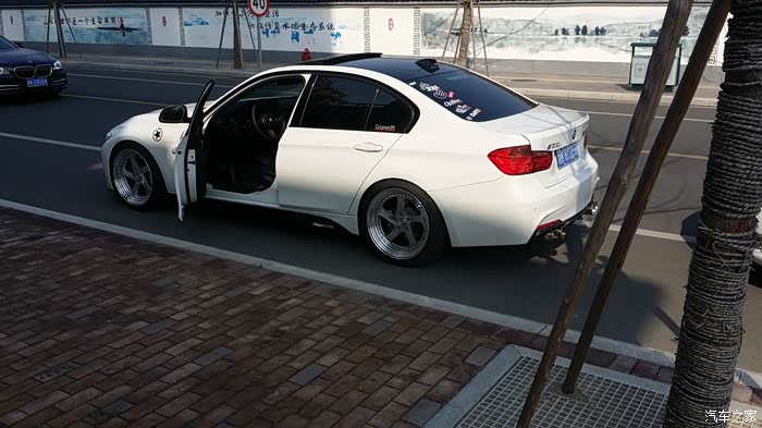

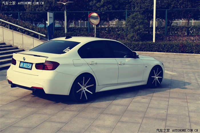

2015.6渐渐的喜欢上了姿态,喜欢上了抛边~
2015-11~至今,真情不在乎外表。

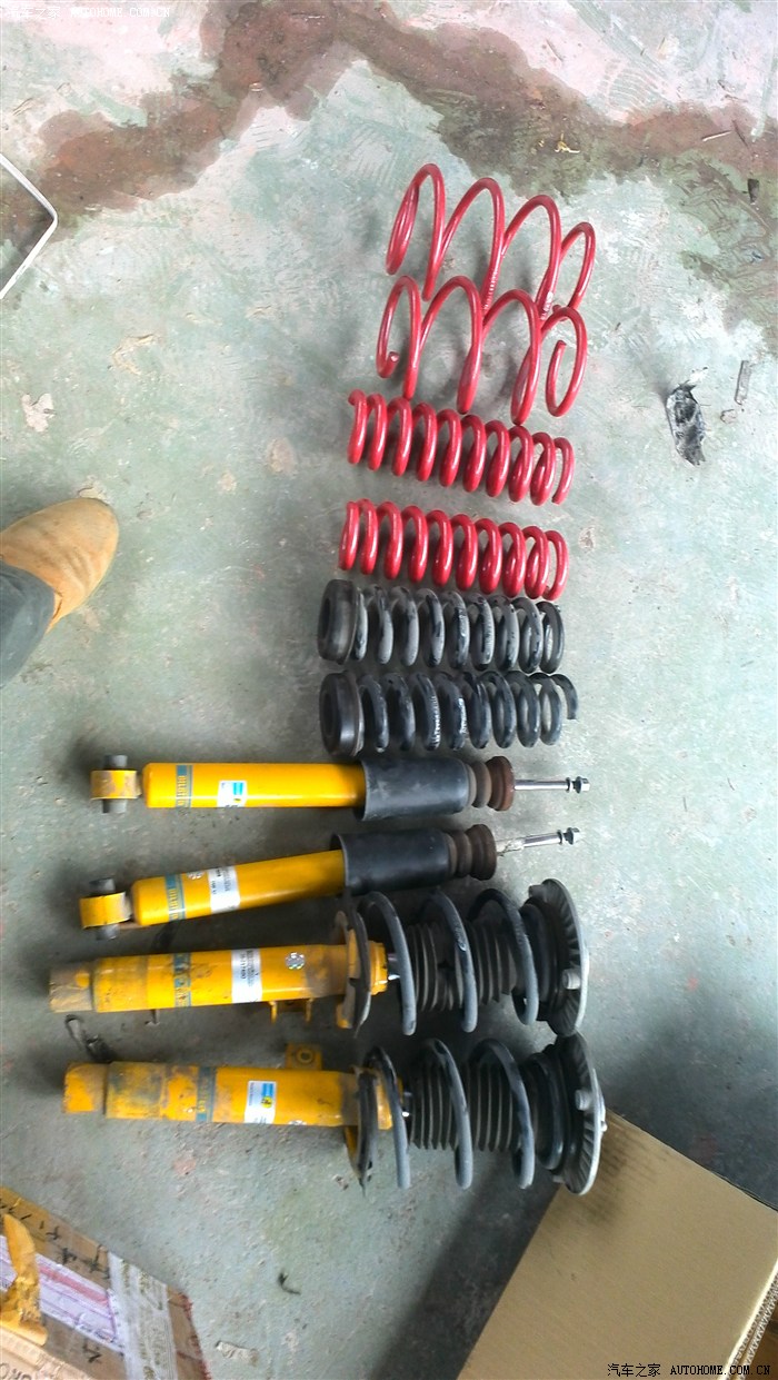

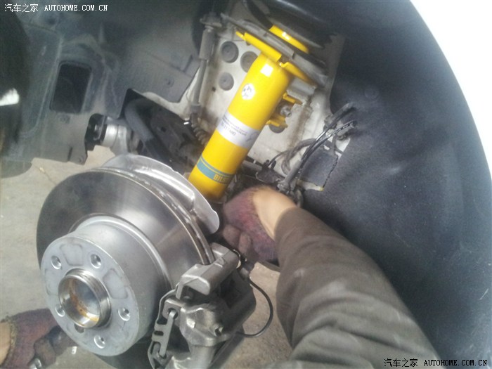

1、买了新车总感觉变道不干脆,转弯侧倾大,说好的操控呢?
速度稍微快些过弯车身倾斜很严重,离心力很大,甚至有些甩人,刹车点头很严重。
PS:由于减震器需要磨合,请经过磨合期后再感受一下支撑性是否可以满足你的需求,如果还不能满足请看原因。
原因:原厂避震为市场妥协,为舒适妥协,悬挂支撑性变差变软导致车辆的操控性能变差。遇见这种问题你需要的是一套支撑性更出色的减震器..
....或者放慢你行驶的速度,慢点再慢点。

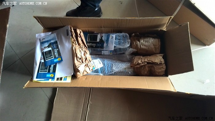

曾经大红大紫的B12~
后来更换了B16~
注意事项:更换避震是双刃剑,它可以给你带来操控性能以及视觉效果的很大提升,同时牺牲的也是舒适性与通过性,如若生活在地面坑洼特别多的小城市或者需要去城乡结合的地区,务必三思而后行,大部分类似的避震都需要在二级以上柏油路面行驶。

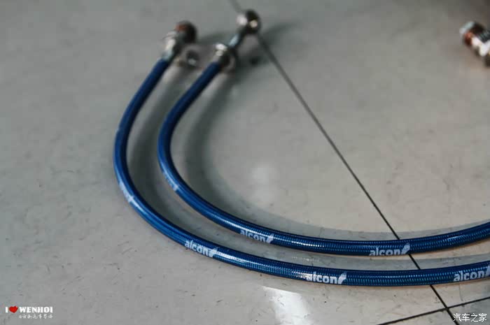

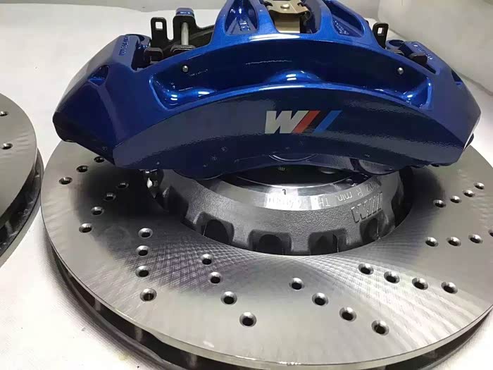

2感觉刹车疲软,刹车好像越用越不灵敏?
     在高速公路行驶总有刹不住的感觉,刹车没信心。刹车性能并不完全看刹车卡钳的大小与刹车盘的尺寸,同时还需要轮胎抓地力以及路面的配合,在用车后感到刹车不给力的情况下,先考虑是否是由于轮胎与路面原因造成,如果没有这两点原因再开始考虑更换硬件,如钢吼(钢吼是什么鬼什么样子?如下图)
刹车片
等。
若还不能满足你的需求才考虑进一步更换刹车套件以及去4S店升级刹车系统程序对刹车泵力调教
以及更换轮胎。刹车属于热衰部件,
或者...放慢你的行驶速度,慢点再慢点~
原因:3系尤其是320的前刹车碟只有300mm只想说实在是有点小,还特么是铁的材质的卡钳~328就好的多了。330mm的碟,铝合金材质卡钳,散热也好很多。
关于热衰竭:在激烈的制动以后往往就会出现热衰竭,由于是原厂刹车皮和刹车碟以及刹车油,他们也会比冷却状态下差很多。
注意事项:你可以找个没有人的路段将车速提升至较高的车速(80-100km/h)急刹至停,如出现abs闪灯说明此时是轮胎抓地力不足,并非刹车的制动力不够。如果你是风骚的车主只为鲍鱼那一抹骚红那么当我木说

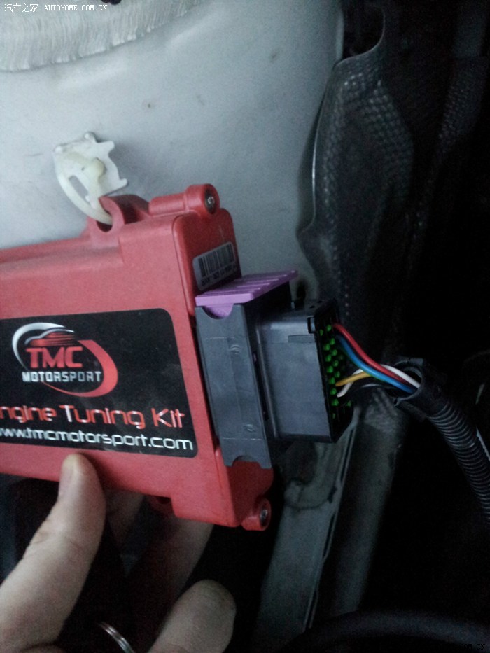

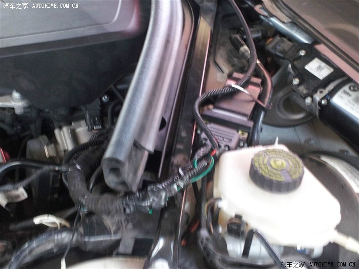

若是动力方面,这时候你可以考虑使用增加涡轮压力的外置ECU提升一些马力,参考下面这个帖子
http://club.autohome.com.cn/bbs/thread-c-66-24990634-1.html
"【TOTO出品】不容忽视的320i,BMS二阶心得,更新PBOX成绩-2013年-9月"
 这是本人2013年写的一篇帖子,当时动力改装稀缺,所以自己在美国的论坛~f30post上学习的内容,如果有13款以后车主更改外挂有遇见问题依然是可以问我
或者直接去写ECU程序提升动力,但是你若是想要320提升到328并且可以永远像n20高功率那么稳定,预算够那我劝你还是直接买328吧,这个钱别省。
注意事项:13年~14年车主如正常使用一段时间突然频繁出现传动系统故障不要紧张,出现的原因可能是对外置ECU保护不周,线束老化或者发动机涡轮真空管瞬压过大,轻微漏气报警,又或者是外挂取电方式问题导致~当然也有可能是变速箱、发动机等传动系统本身的问题...

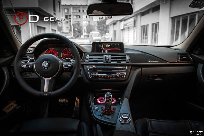

若是内饰方面,在小城市这时候的动手能力就需要体现出来了,手把手教你更换内饰7件套这种事情,我会告诉你西西这个帖子里面写的很清楚了吗。
http://club.autohome.com.cn/bbs/thread-c-66-21661368-1.html#pvareaid=103364
《手把手教你拆内饰板》新三系    感谢一下西西~虽然他已经不上论坛~~~

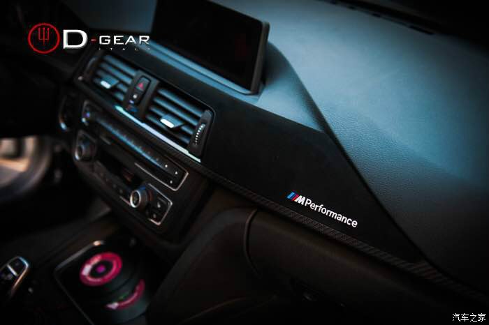

我是经受不住碳纤维的诱惑的,早已卖肾更换...
另外一个肾换了方向盘
看完帖子~自己更换各种内饰七件套分分钟搞定,当然更换NBT大屏以及主机方向盘更换哈曼中高音什么的就需要学习理论知识再动手,或者理论上自己把关,找一个有动手能力的音响改装店让师傅拆你在旁边指导他了。

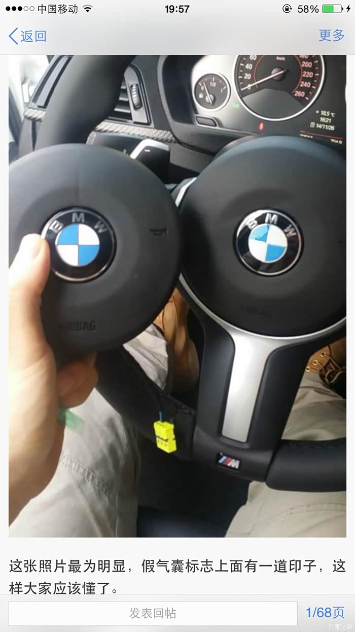

注意事项:更换内饰七件套要的是耐心和细心..慢慢拆就不容易损坏内饰面板内部的卡扣并不难,而更换方向盘必须断电,否则会有可能导致气囊爆炸BooM!;更换logic 7全套请找专业店家,还有就是别买到假方向盘气囊,我帖子里有提到过你们可以看看这张图↓就是我自己的车安装的假气囊被发现以后更换。

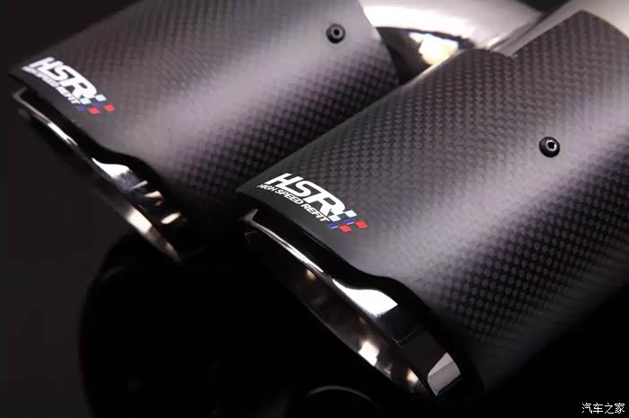

解决办法:性价比最高的办法市面上可以选择自己买个尾喉焊接(什么叫尾喉)这货就是尾喉~就是那根管子的末端那个口子,尾喉不是后唇,尾喉不是后唇,尾喉不是后唇~重要的事情说三遍!

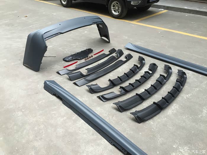

或者更换MT包围以后可以通过更换后唇来匹配(什么叫后唇)
这堆就是后唇~各种出口的后唇,所以这样应该可以分清楚什么是后唇什么是尾喉了吧......
