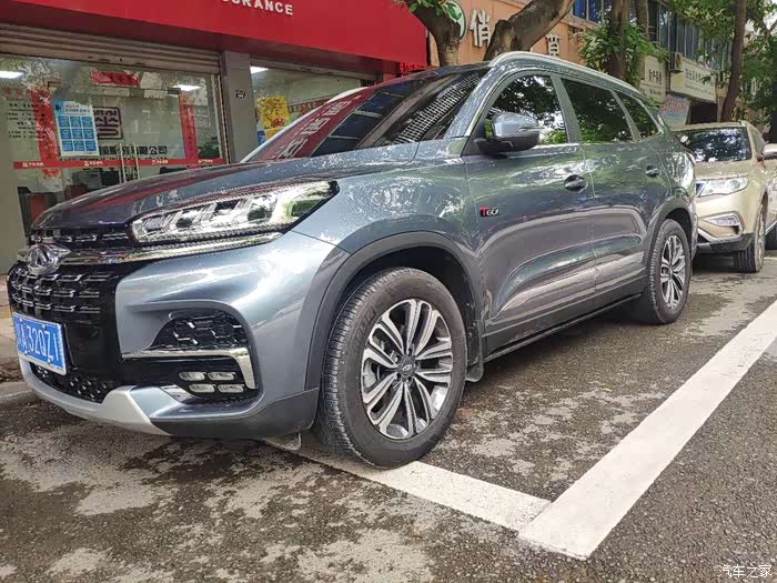

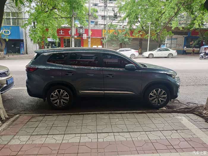

车刚到家的时候看着有点不习惯,现在看习惯了觉得还行吧,属于耐看型的。蓝灰蓝灰的颜色,看习惯了也还行。
侧面看着轮毂还挺好看的,有点像花瓣。

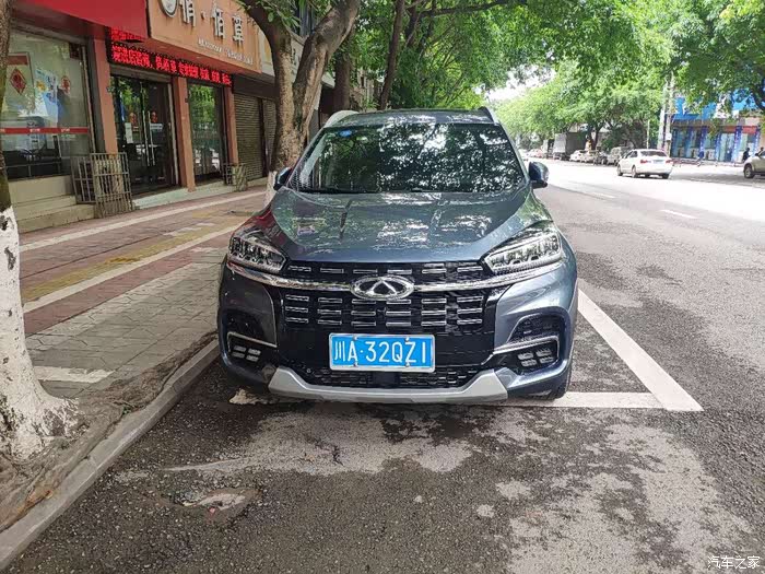

正面的大钢牙看习惯了也还行。

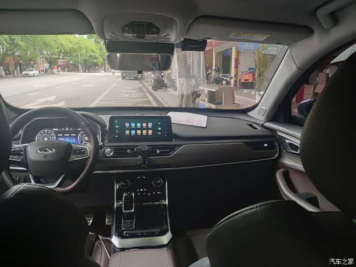

来个中控的全景,话说我是被汽车之家的这个位置的照片给安利了的。

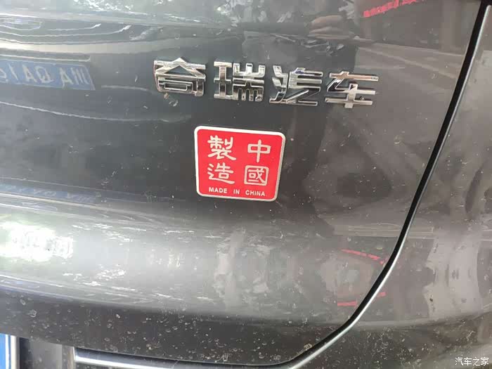

中国制造,确实是越来越好了,对比11年买的A3,虎8简直是好得太多了。

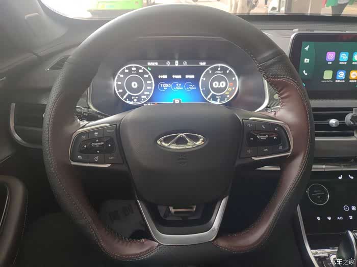

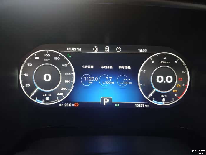

感谢资阳大昌服务站帮我刷的这个液晶仪表主题。这个主题看着才像个车嘛。随车的主题看着好像玩具-。-
媳妇儿缝了一个小时的方向盘套,其实这个没用,不用缝,还死贵死贵的,虎8本身的方向盘握感就刚好了。

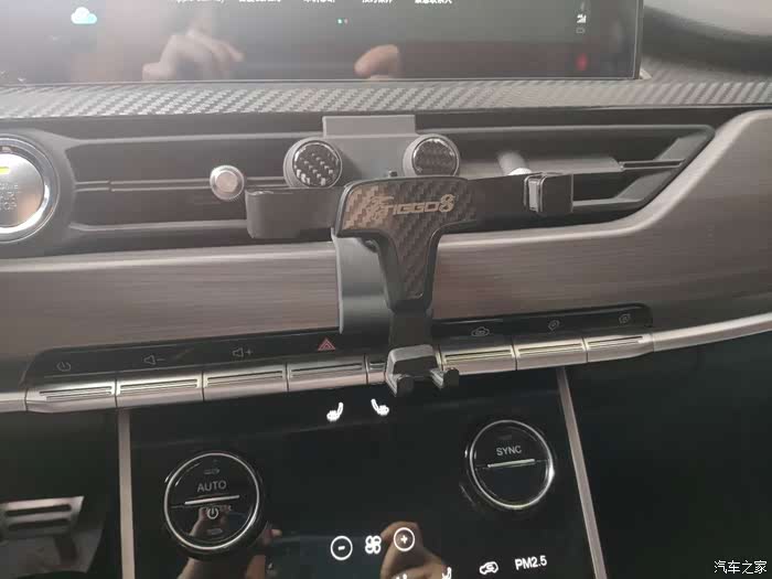

某宝安利的手机支架,车型匹配的,也是死贵死贵的,这个质量还行,家里熊孩子弄了好久都没弄坏。现在还杠杠的。

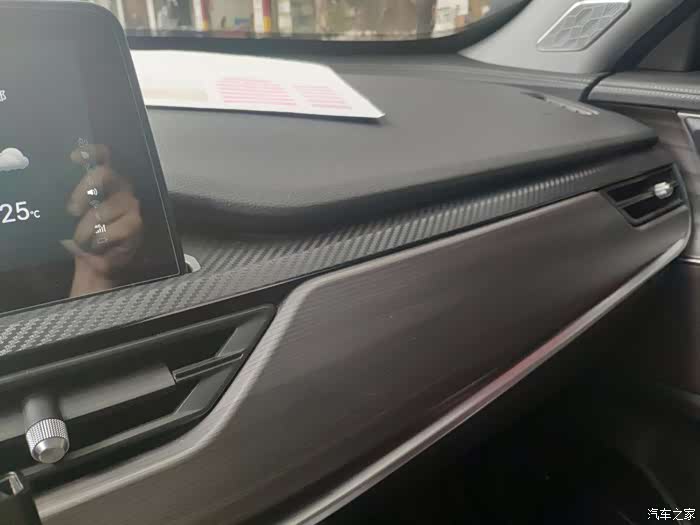

这个有必要贴,19款的这里是银白色的镀铬条,右边反光镜正好有影子,根本看不清楚。

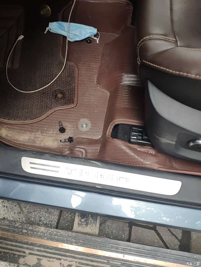

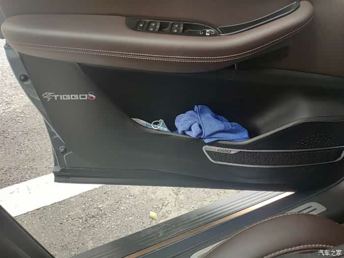

车门防踢贴,防孩子的乱踢。

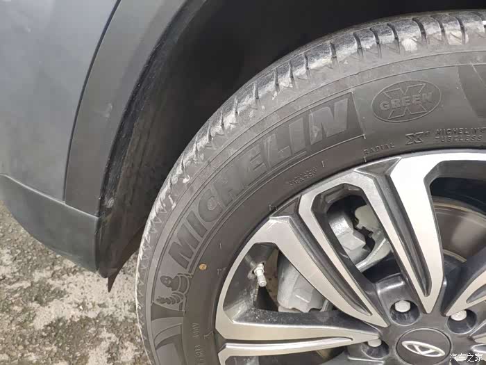

夹石子神器,浩悦3ST,换了之后胎噪从“轰轰”变成了“嗡嗡”。轮胎也比随车的固铂要软一点。整体来说还行。

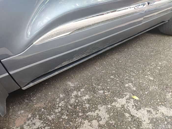

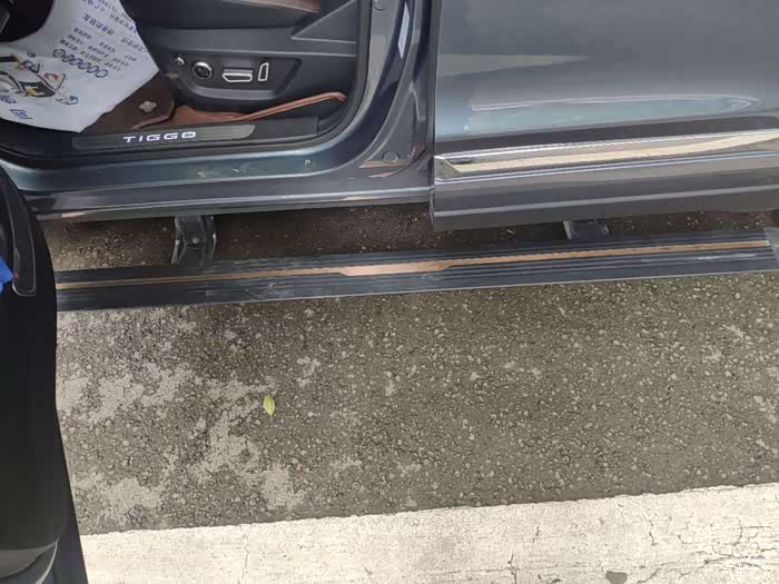

电动踏板,家里有老人和孩子的可以装一个,在看车的时候我家熊孩子直接摔了个整的。
关上门踏板会收回,如果家里没有老人孩子就别装了,虎8是全包车门的,门槛不容易脏。

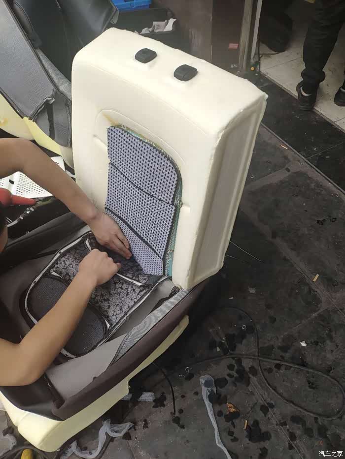

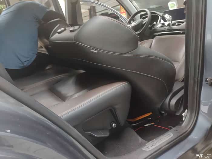

一时兴起,给安利了通风座椅。这几天四川不热,还不知道效果咋样。

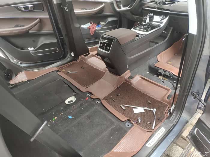

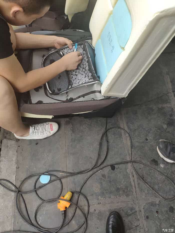

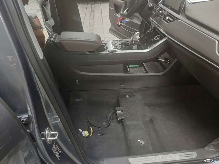

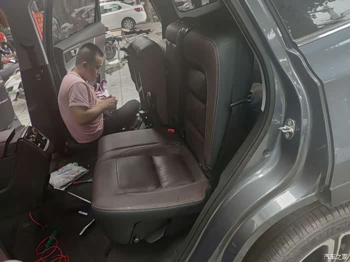

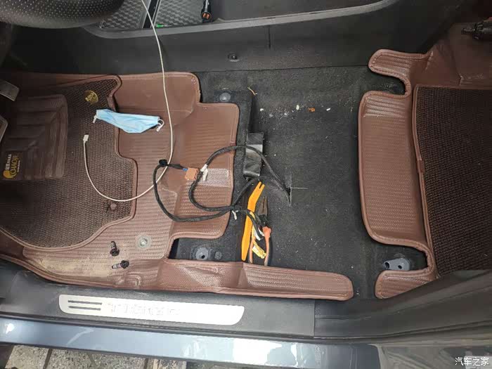

准备开拆,几个小兄弟一起拆。
一顿拆拆拆,座椅全部抬下来。地毯好脏。

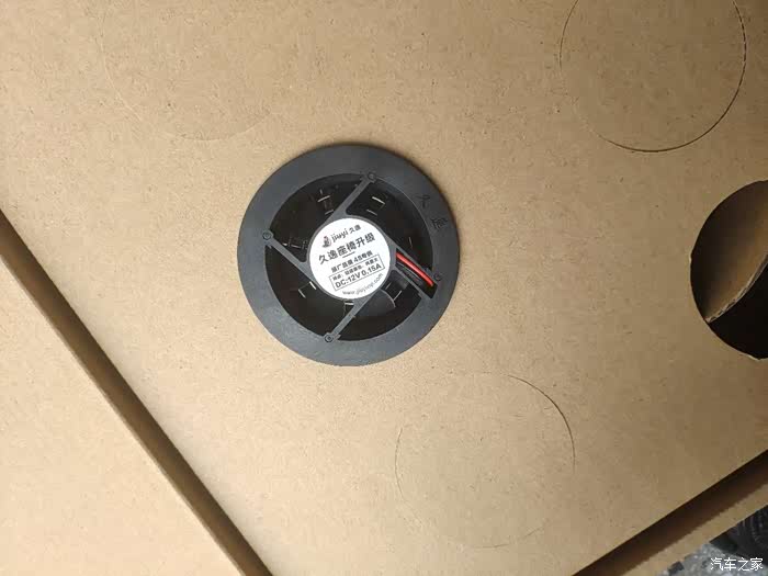

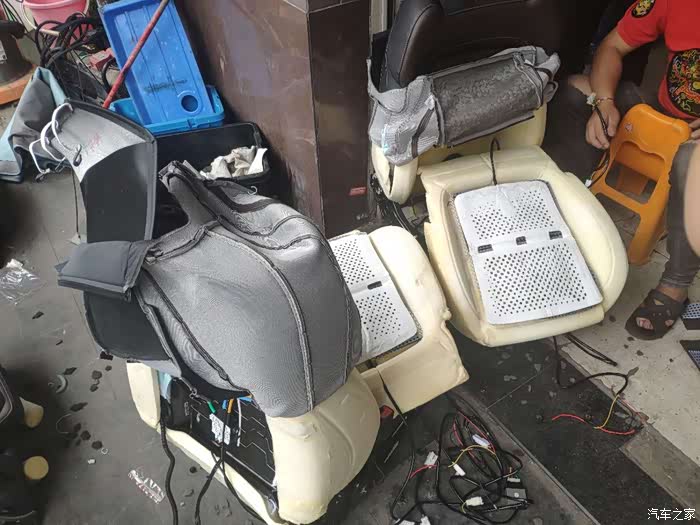

要装上去的就是这玩意儿,估计改通风座椅最贵的是工时,这玩儿看着不咋行的样子。
皮套取下来把泡沫***,看着好心痛。
得慢慢把泡沫全部扯下来,不然通不了风。
再塞一层这个。
电加热的毯子全部拆下来,用电洛铁开洞。
风扇装好了准备走线。
再打扫干净准备装车
马上就装完啦。

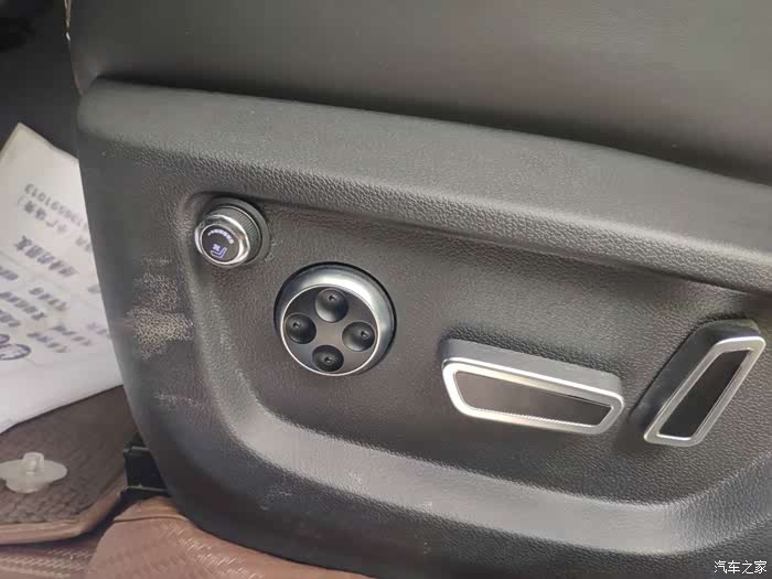

每个座椅旁边都多了个这玩意儿。银子就都没啦。
装了很久很久,真的很久很久,我看着折腾觉得心疼,没怎么拍照片,就每个过程拍了一下、前前后后弄了6个多小时。这个风扇一共有六个档位。档位开大点有震动感。不过想着夏天开了长途裤子衣服湿一大坨还是觉得可以忍受了,就当按摩呗。

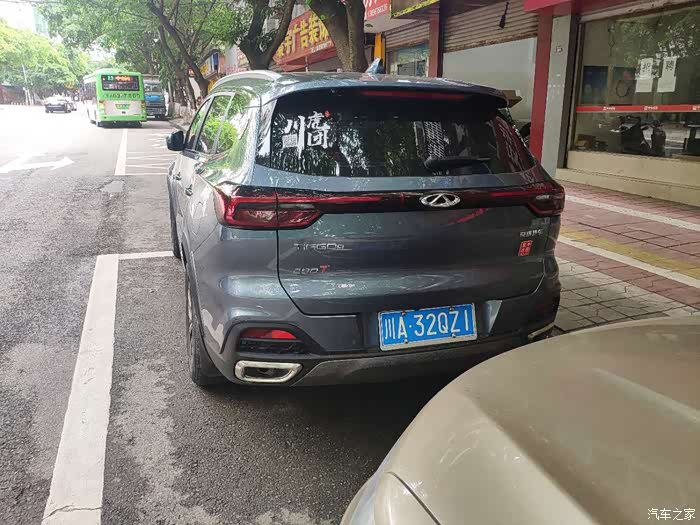

川虎团新车贴。
最后川虎团车标镇楼。
