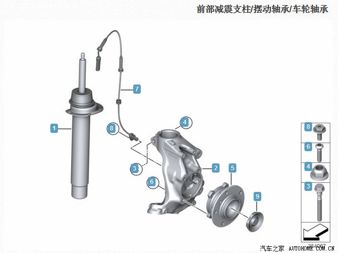

F代的设计略有不同。昨天没事翻ETK,发现宝马早就预留了调整前轮外倾角的神器……
看图就秒懂了。

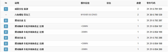

直接替换的部件,有两种型号可选,+30分或-30分(也就是+0.5度或-0.5度)
回想当时测四轮定位,右前轮比左前轮正好多出0.5度,岂不是换一个就搞定了。。。
