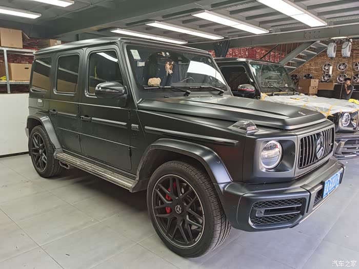

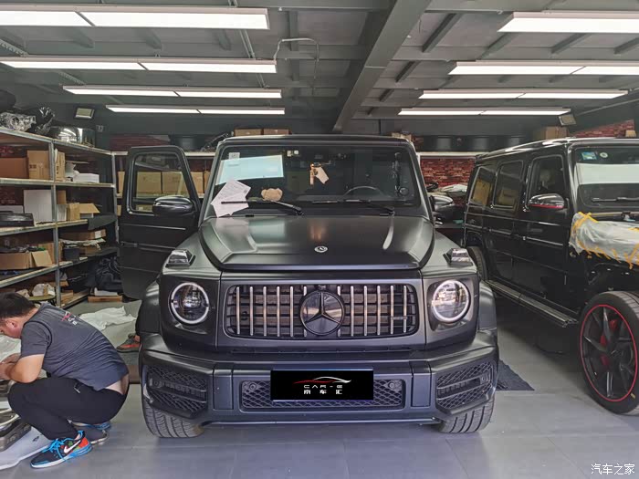

这是一台中规版本的G63,车主其实早在四月份就已经定下了,但是当时北京疫情原因迟迟没有来施工,现在好转了赶紧过来安装。而且天蝎排气在现在市场上是很抢手的,很难订到货,价格也是有所上涨,以当时车主购买的价格放到现在来说进货价都达不到,所以说先下手为强还是有道理的。

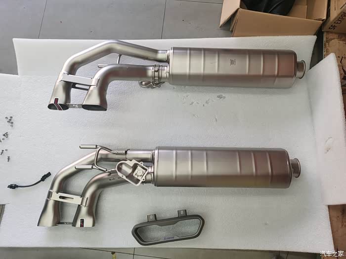

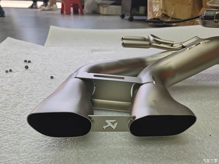

全新的天蝎排气,将近七万的价格,不愧是排气中的王者。

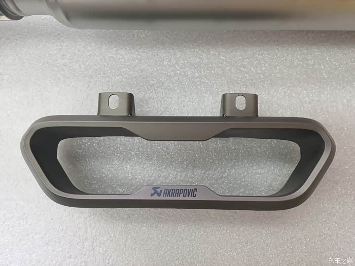

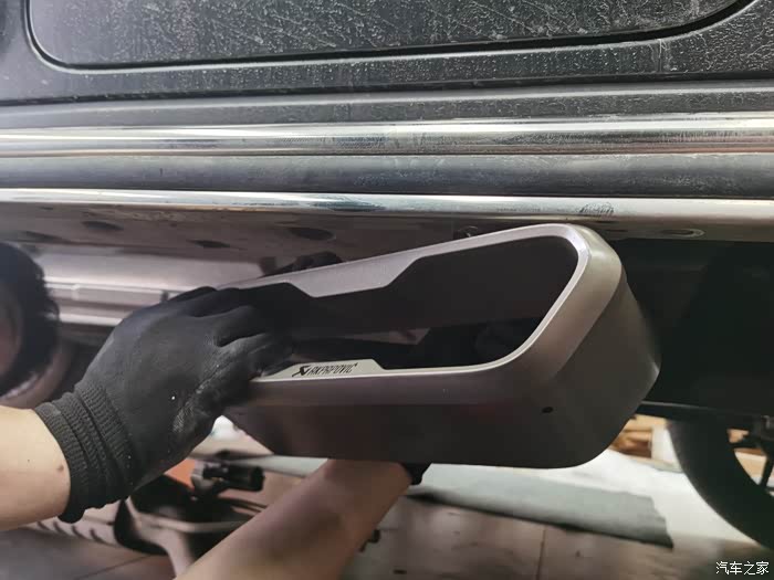

质感很棒,镂空的Logo看着高端大气。

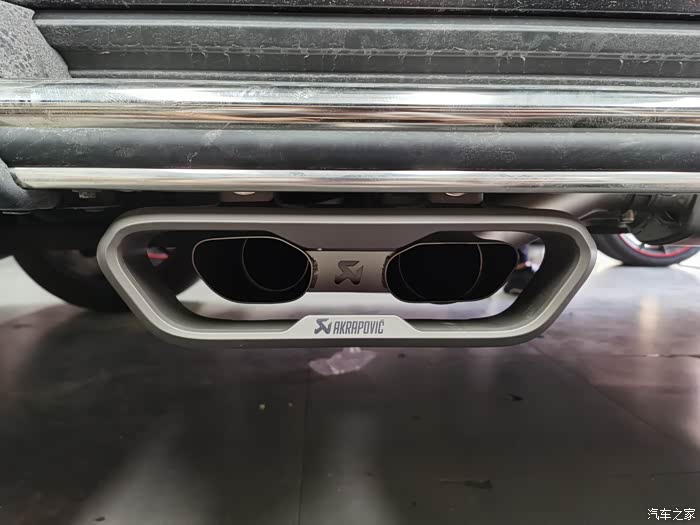

钛合金尾喉。

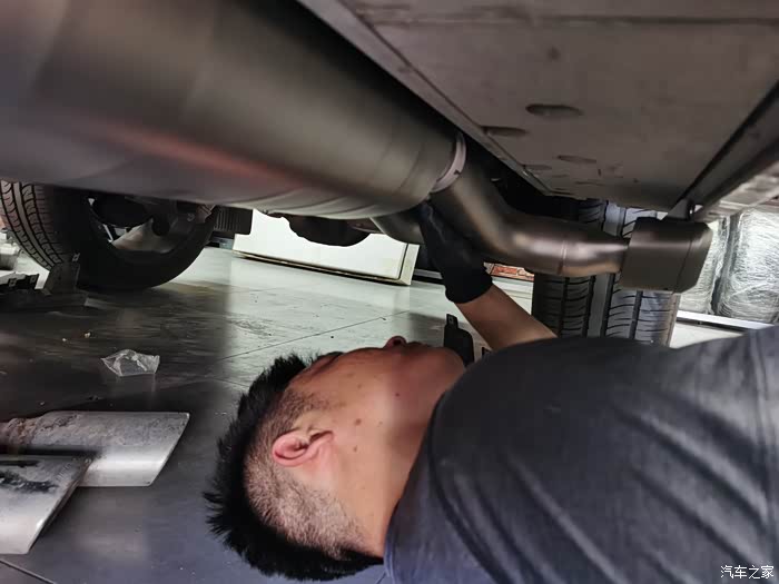

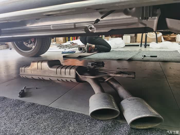

先把原车的四出排气拆下来。

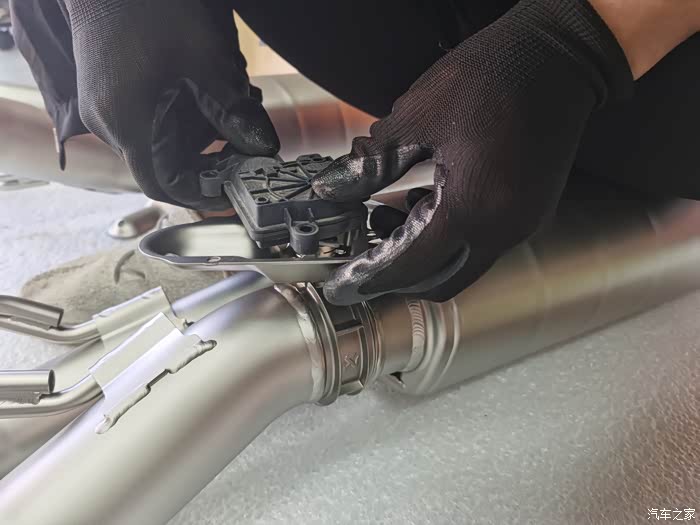

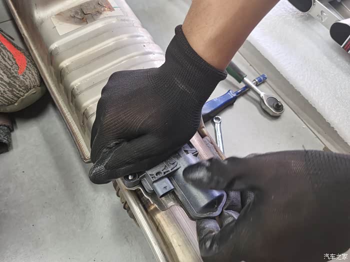

原车排气上的阀门电机拆下来。
安装到天蝎排气上。
连线束接口一并装上。

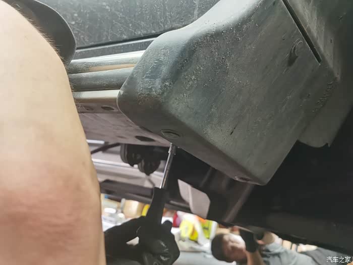

把踏板一侧的挡板拆下来。

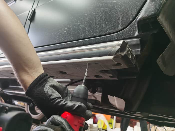

在踏板下面需要电钻打孔。

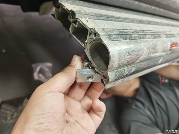

把垫片螺母从侧面装进去,和打的孔固定。

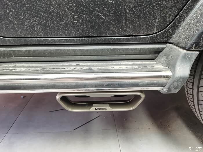

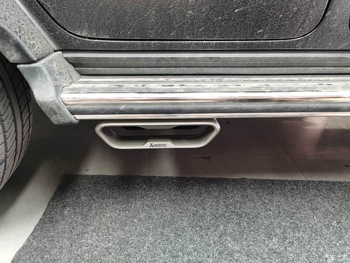

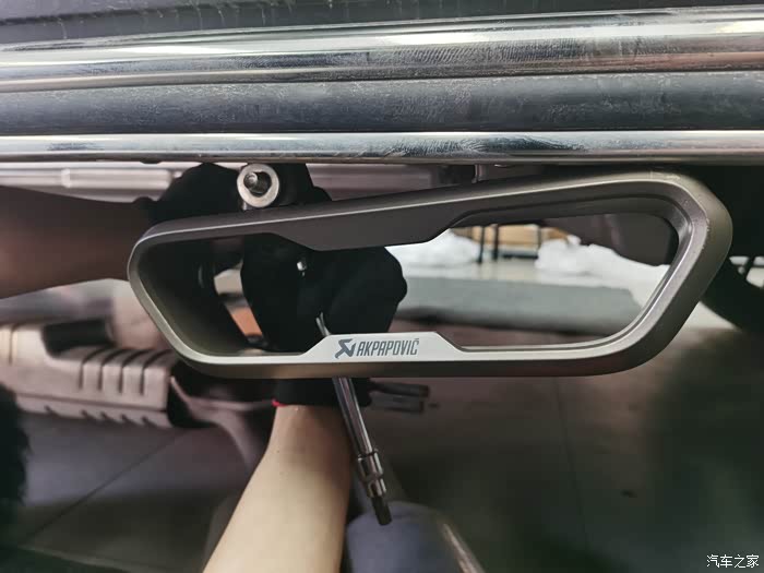

然后把尾喉装上,和刚才的垫片螺母固定。

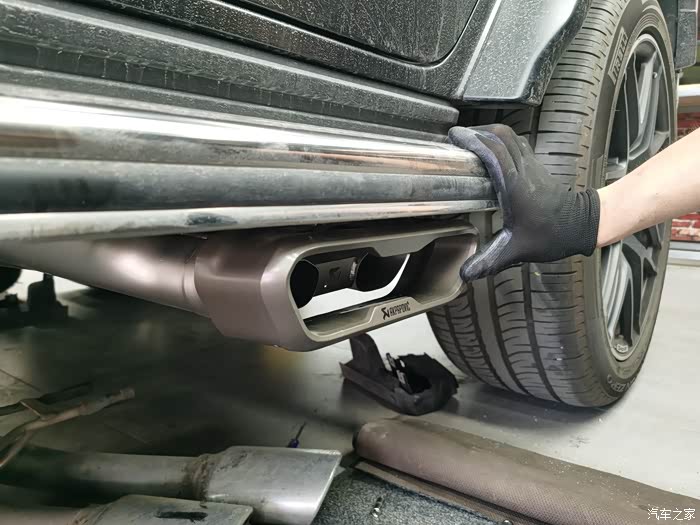

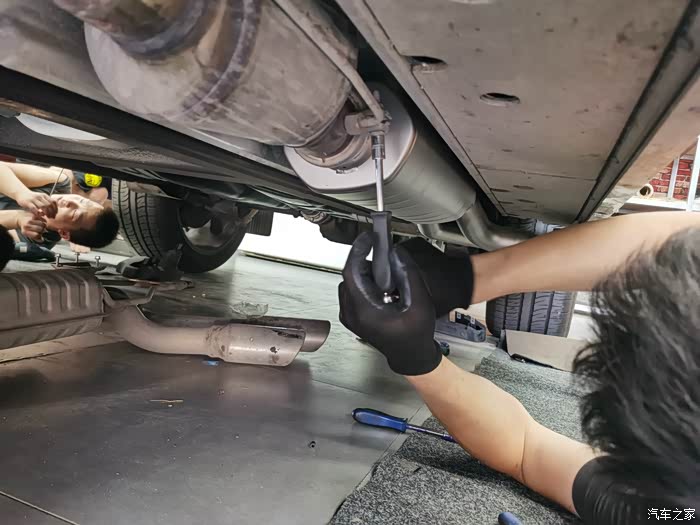

接着安装排气,尾端用吊耳固定。
前端用螺圈固定。
排气安装好后把尾喉位置调整一下就搞定了,不用编程,直接用原车的排气开关就可以控制。
两侧排气视觉效果很不错。
非常具有识别度的镂空LOGO,设计感满分!
无损安装,阀门控制,跟原厂同步,安装好之后完全没有共振,而且天蝎的声浪厚重,显得非常有力,在关闭阀门的状态下是很安静的,对于想升级大G排气的车友来说,天蝎排气绝对是一个不错的选择。
