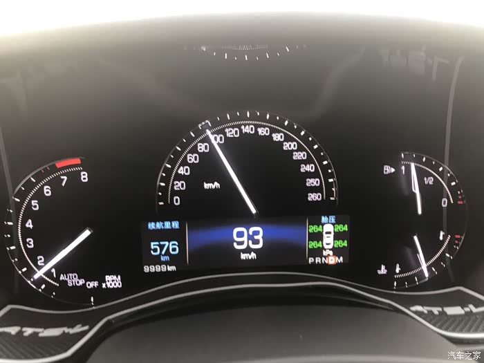

平时很少发帖,都是浏览白嫖。在论坛上几位大神的帖子里发现了新标变速箱油这个事,本来没在意,但是后来不得不提是我想多了,抖动来了。第一次抖动大概是8000的时候,77码8档上坡,和尿完一样抖
(男同志都懂哈)但是没在意,觉得新车不会抖,要抖也是两万以后的事情(太年轻)。

一万公里纪念

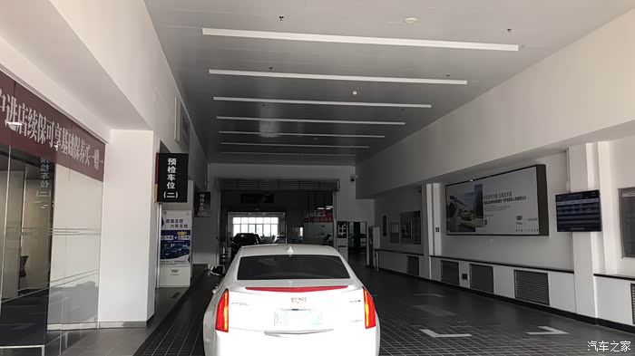

五月十日一早,进店,来太早了,4s还在开早会,稍微等了等就有人接待了。
冷冷清清

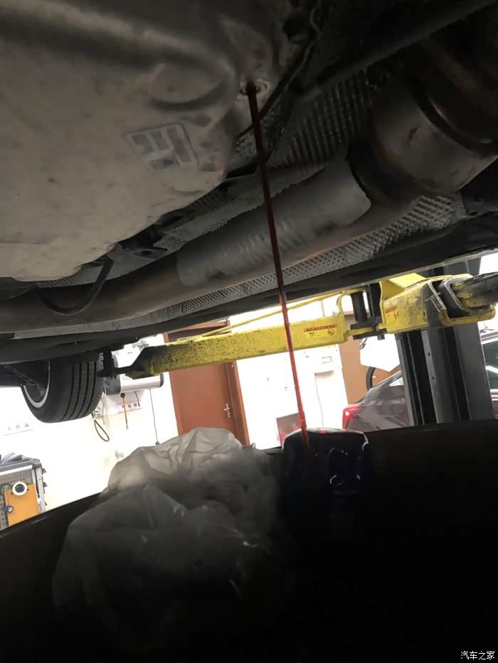

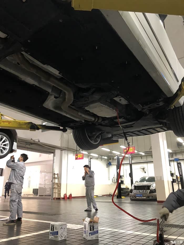

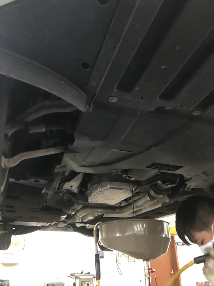

接着就是登记,上架子,换油
放油中
颜色还很新,毕竟是不到一年的车
手动加油.......

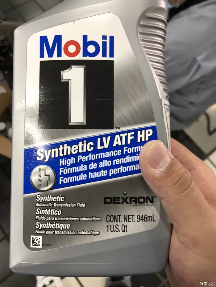

清洗用6瓶,最后加注6瓶,怠速跑30分钟后放到一些后,开始试车。
试车阶段,有点丝滑,比新车都丝滑,就好像变速箱里加了德芙
,而且很奇怪,我一直盯着换的油,没有刷任何程序,结果就不爱升档了,普通路面88码都不上8档,很神奇!

新油长这个样子,蓝标的!

路上没有再次抖动,专门试了试77-85,8档轻给油,也不抖了,非常之舒服。
值得说一点的是,我看了下索赔单子,索赔原因为:油液质量问题,高温下黏稠度下降,导致变矩器打滑。
这个就有待研究了,也看过大佬们的帖子,说新标油针对这个变速箱开发的,换完就好了,可是谁知道呢,我是19年4月的车,6月提的,按说周期上来讲我这个车应该是新油才对。
