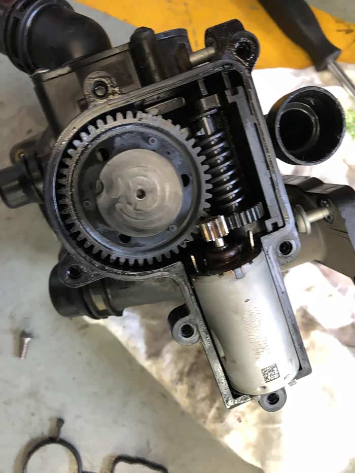

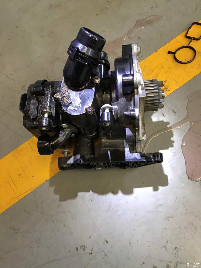

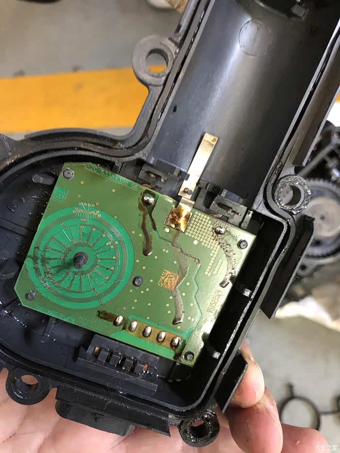

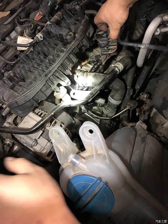

拆水泵 老是发动机故障提示,检测结果是: 冷却液旁通阀启动断路
拆下来的水泵样子(其实在6万多的时候我就注意到它漏水了,但出于对奥迪通病的理性认识,发动机没有报警就一直开着的,这里说一下:心态平和就好,不要对任何东西渴求太高,特别是奥迪车。)
水泵漏水,然后将节气门的控制电机电路板腐蚀,造成短路,如果可以的话,更换这个电路板或小电机即可。但中国式的所谓“修车”,90%的不是“修”,是“更换”。
水泵电机电路板 特写
拆的时候,发动机仓的样子 水泵位置比较尴尬,不是很好拆。

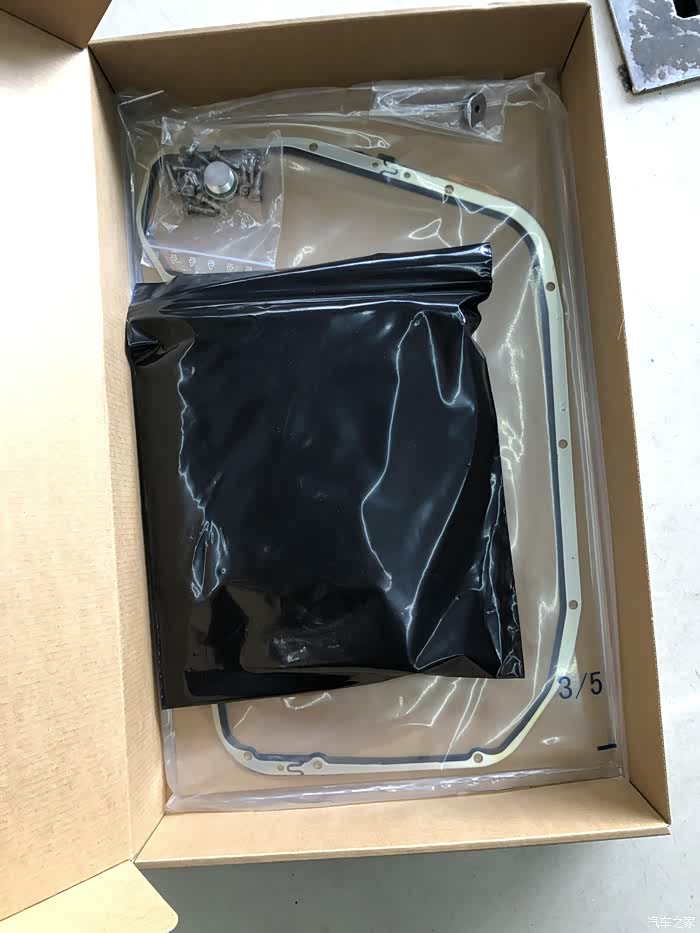

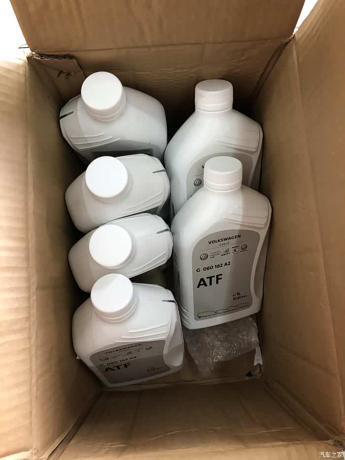

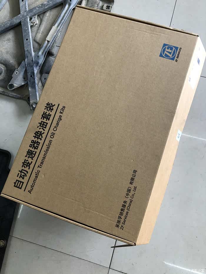

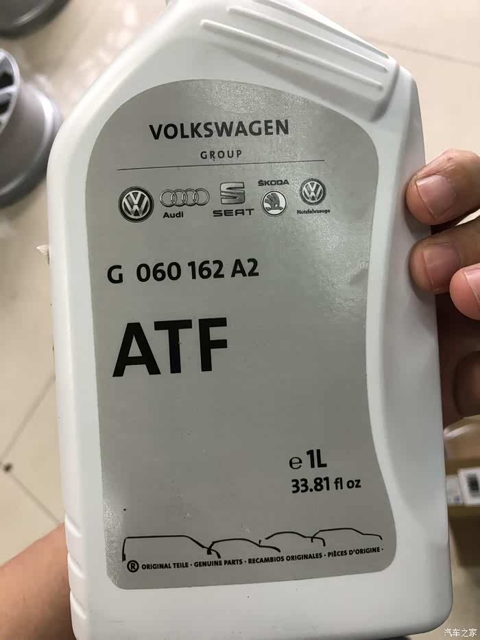

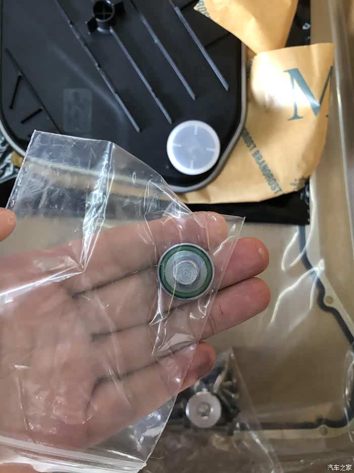

变速箱 维修包
变速箱 油
变速箱 维修包
变速箱油
变速箱 油
变速箱 油
变速箱 油

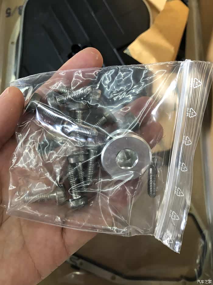

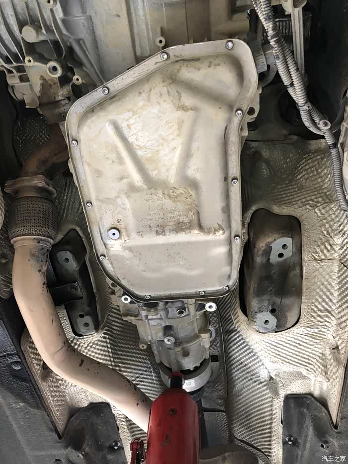

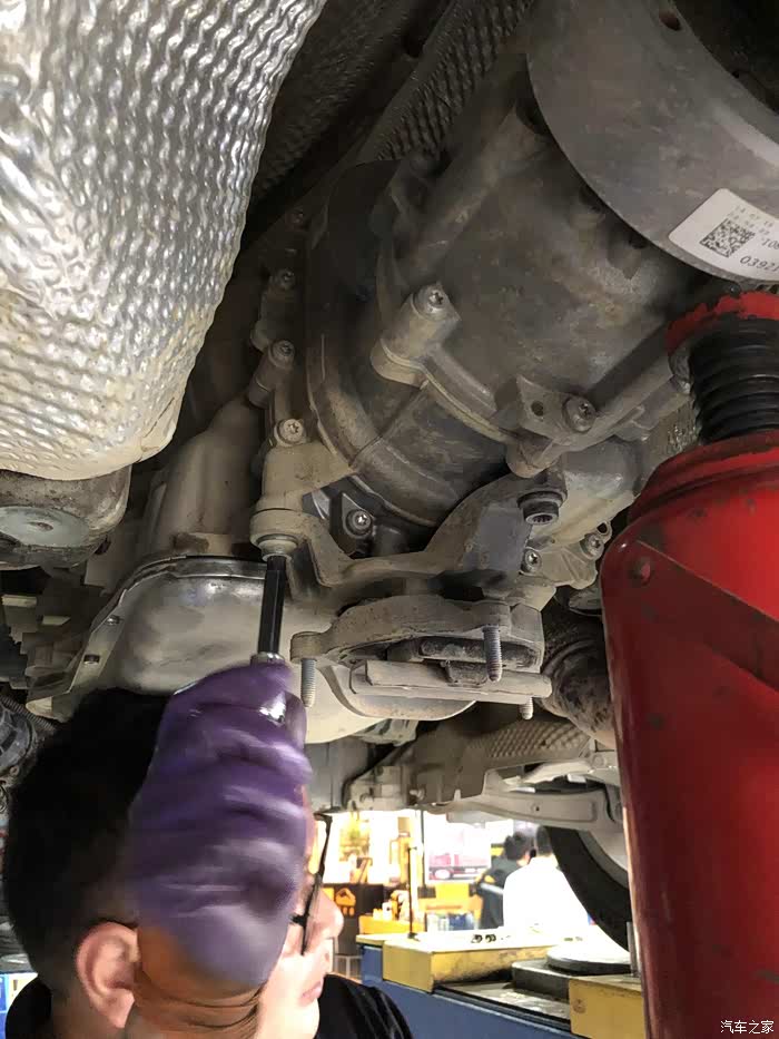

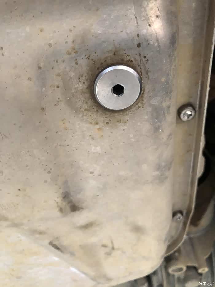

变速箱油底壳螺丝
变速箱油底壳螺丝

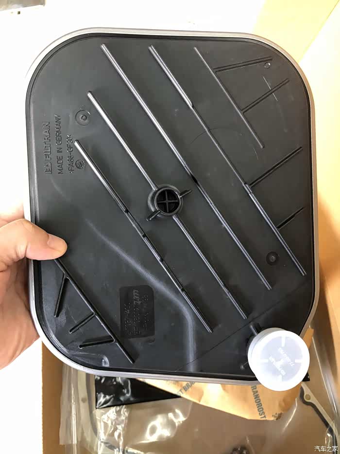

变速箱过滤
变速箱过滤芯

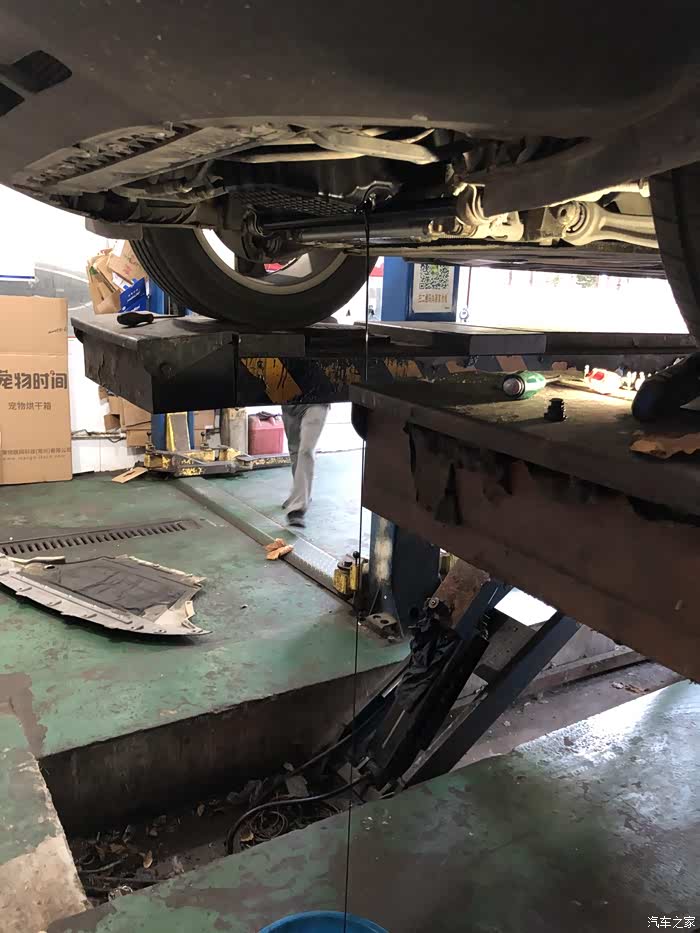

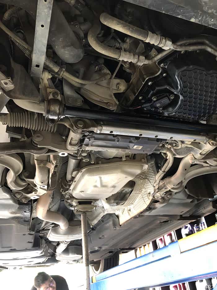

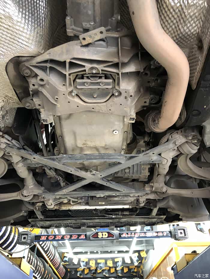

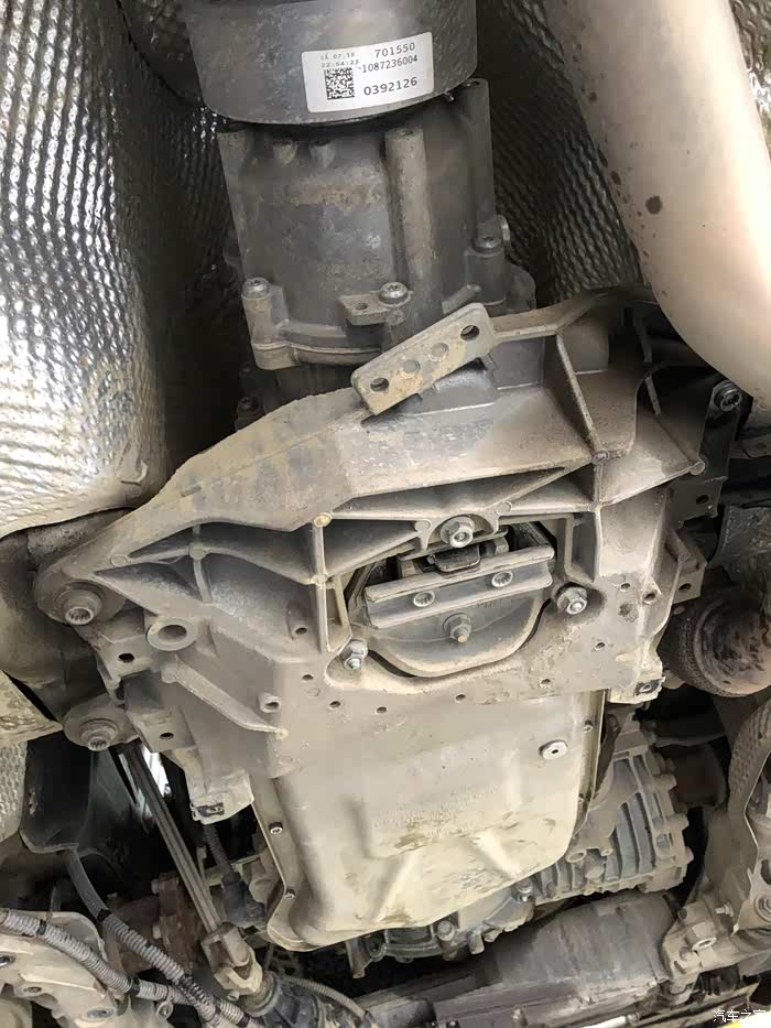

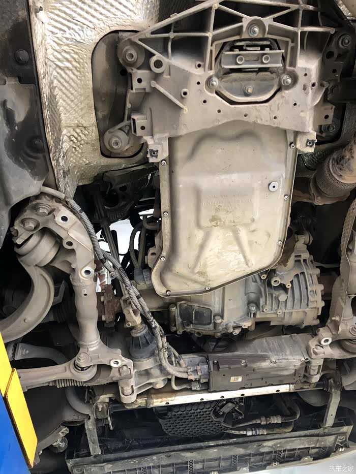

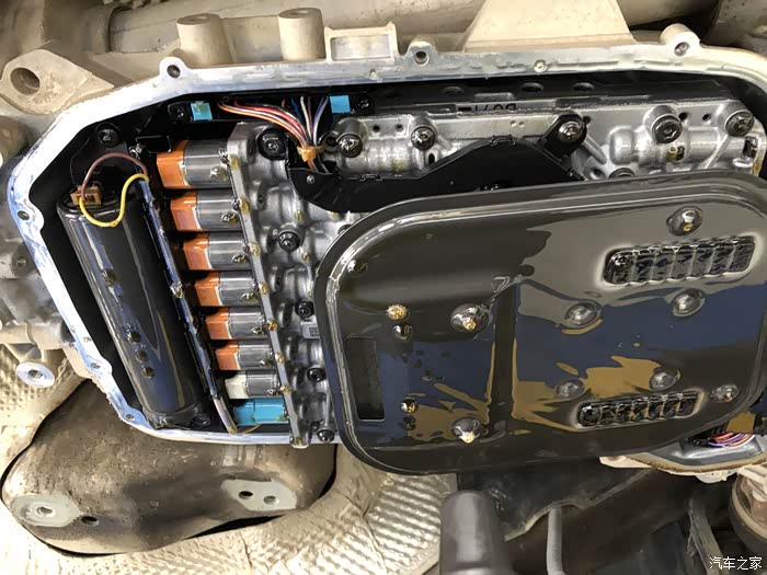

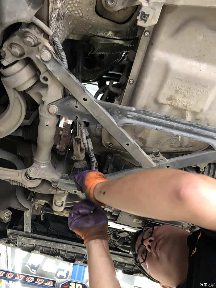

底盘 变速箱位置

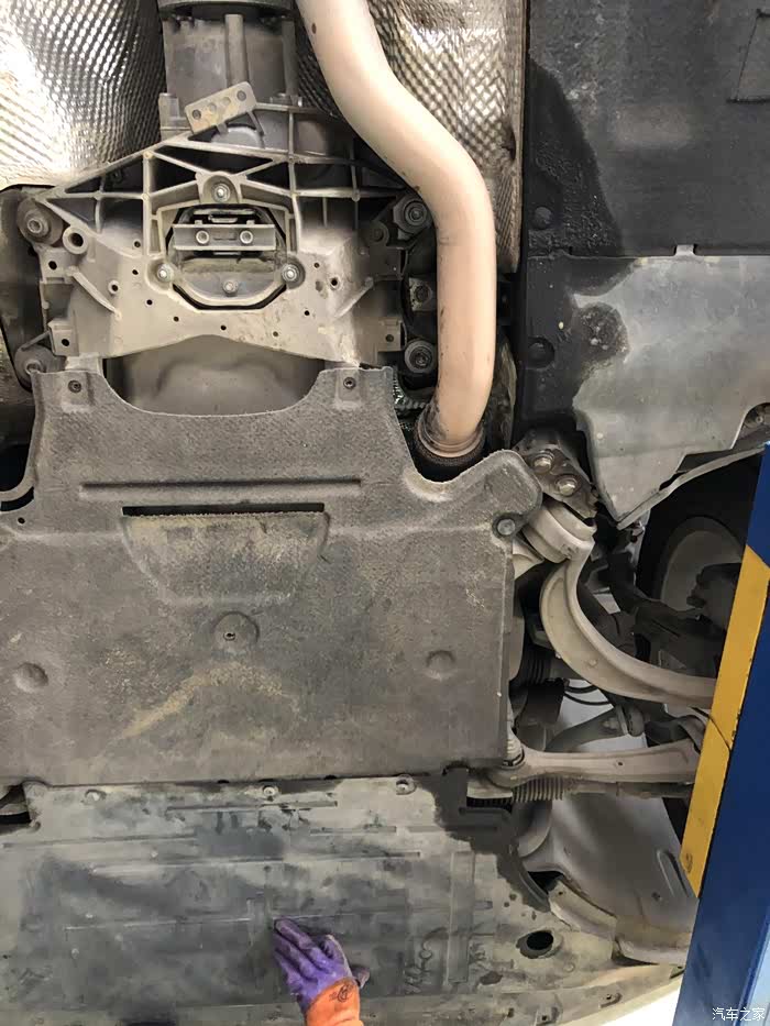

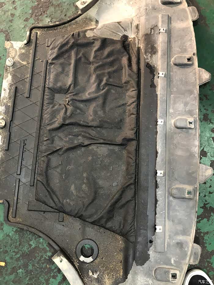

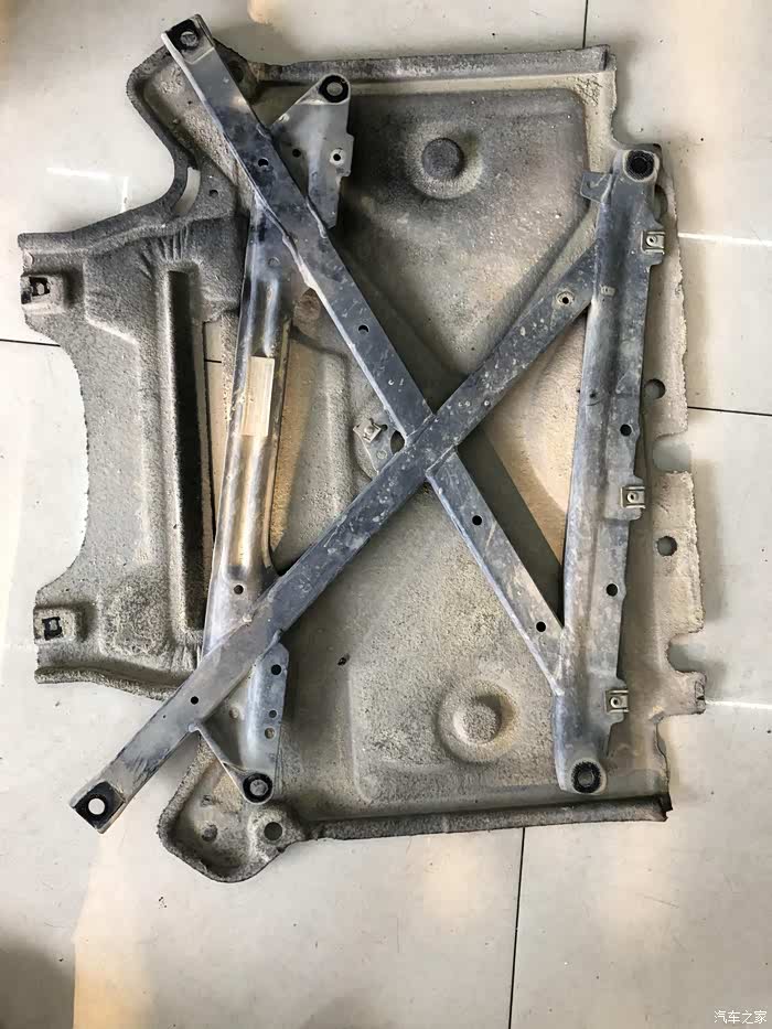

底盘 变速箱位置下方的护板及架

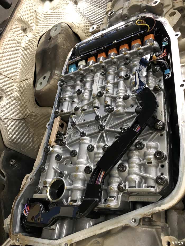

变速箱底部
变速箱油 底盘护板
变速箱底部
变速箱底部
变速箱底部
拆变速箱底壳,需要将后传动轴顶住
底盘

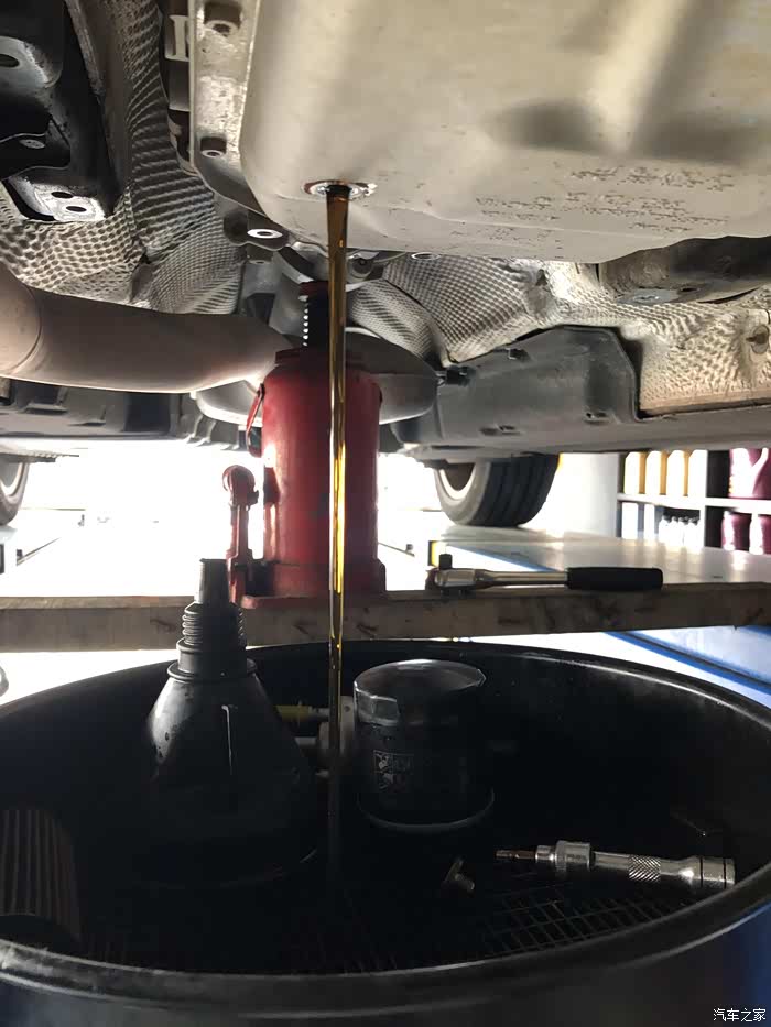

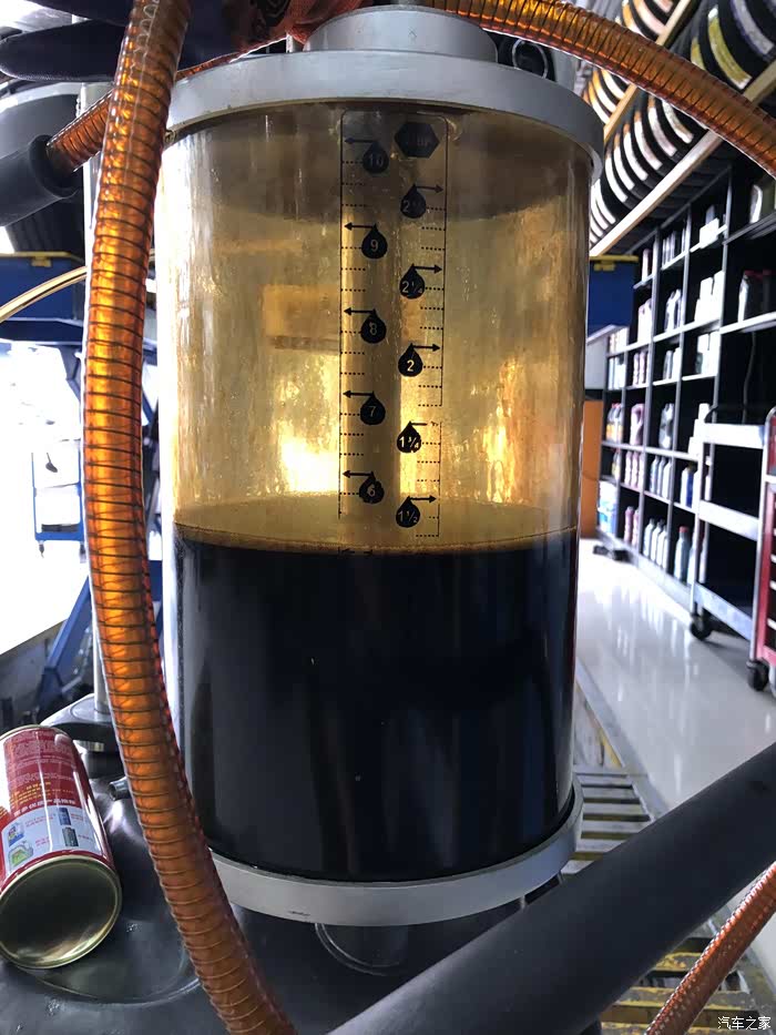

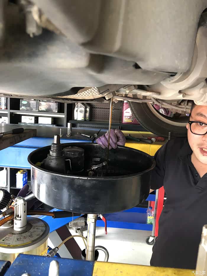

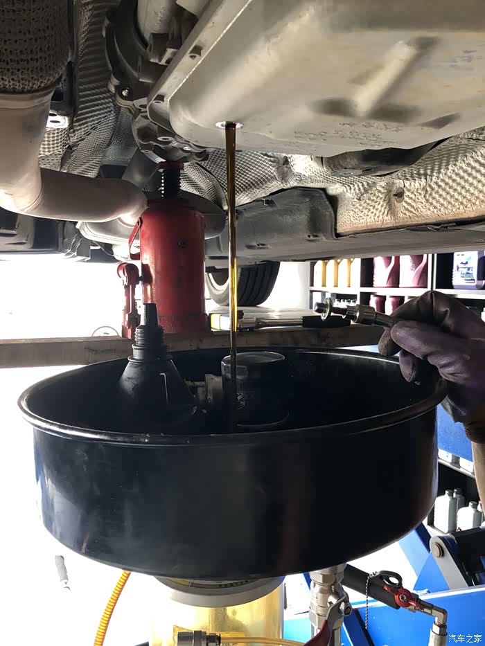

放油
变速箱开始放油 是黄色的,比较透亮,但很明显5年时间已变质了
放油
重力放油(变速箱),5升不到一点点

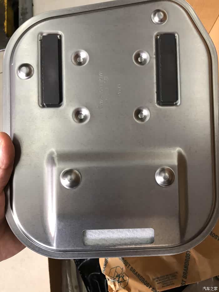

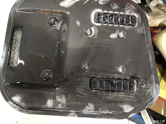

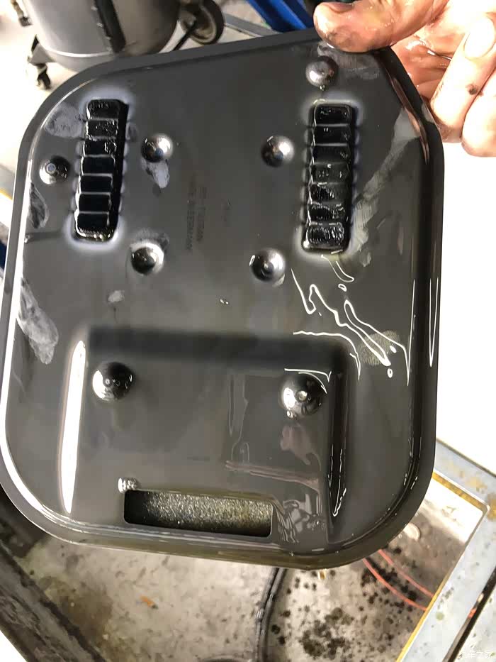

变速箱过滤芯 很明显有很杂细微杂质
变速箱过滤芯 很明显有很杂细微杂质
变速箱过滤芯 很明显有很杂细微杂质
拆下来的变速箱过滤芯
滤芯很脏了,毕竟10万公里了。
之前看论坛,有些车友说变速箱免维护,我特意看了一下磁铁上的脏物,的确应该更换油。

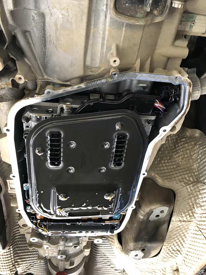

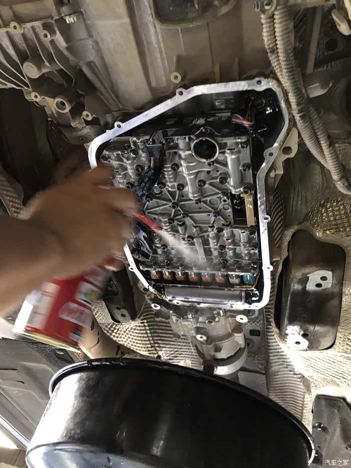

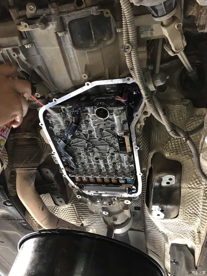

清洁变速箱
继续清洁
清洁后
更换过滤后

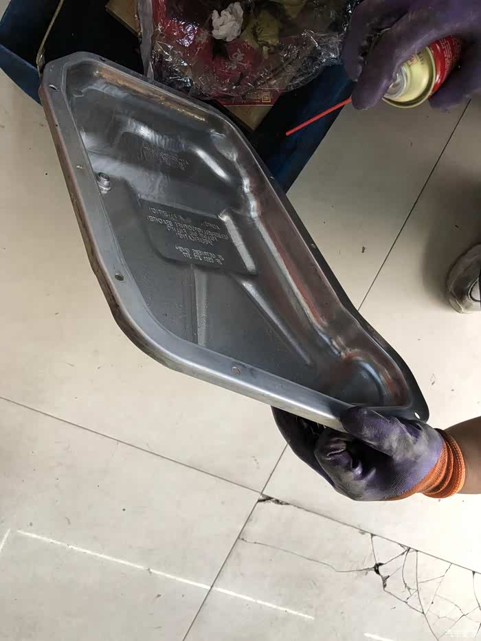

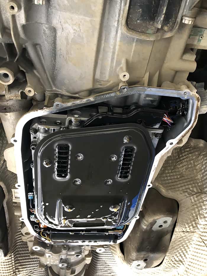

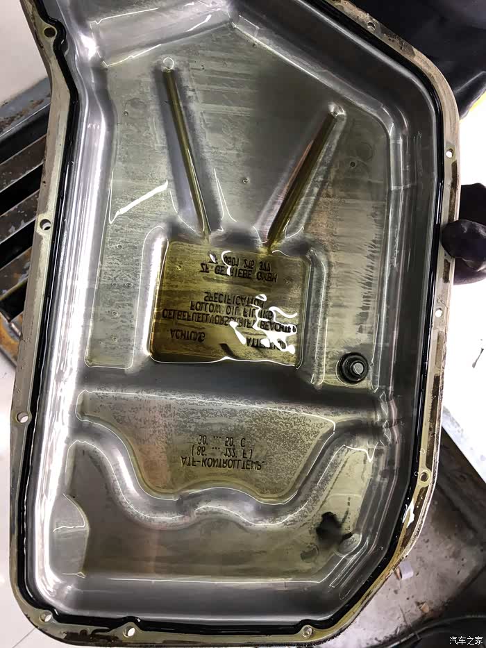

变速箱油底壳,很明显有很多磨损的铁粉
清洁变速箱油底壳
清洁后的变速箱油底壳

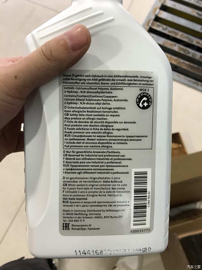

新油的颜色

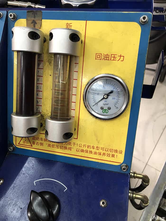

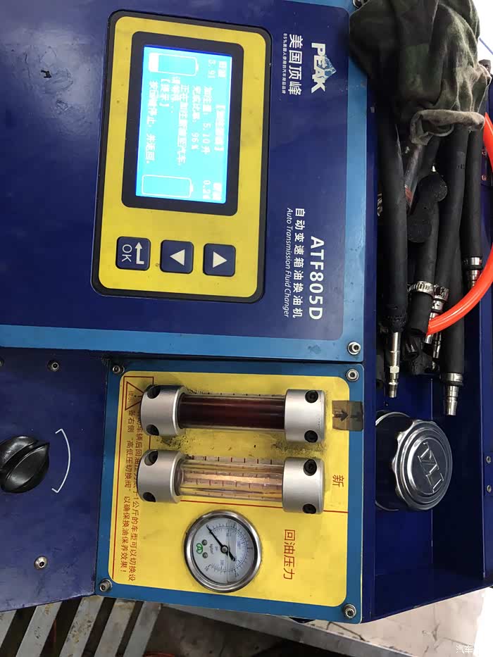

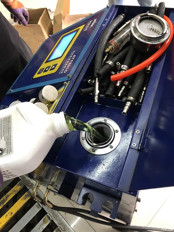

将油送到变速箱(不是循环更换,只是用这个循环机将新油送入变速箱)
变速箱底壳
变速箱

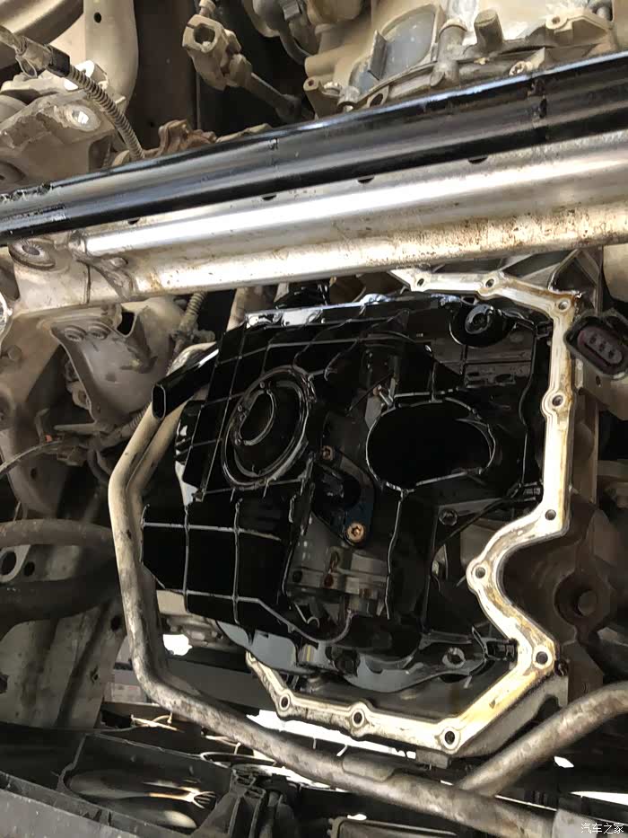

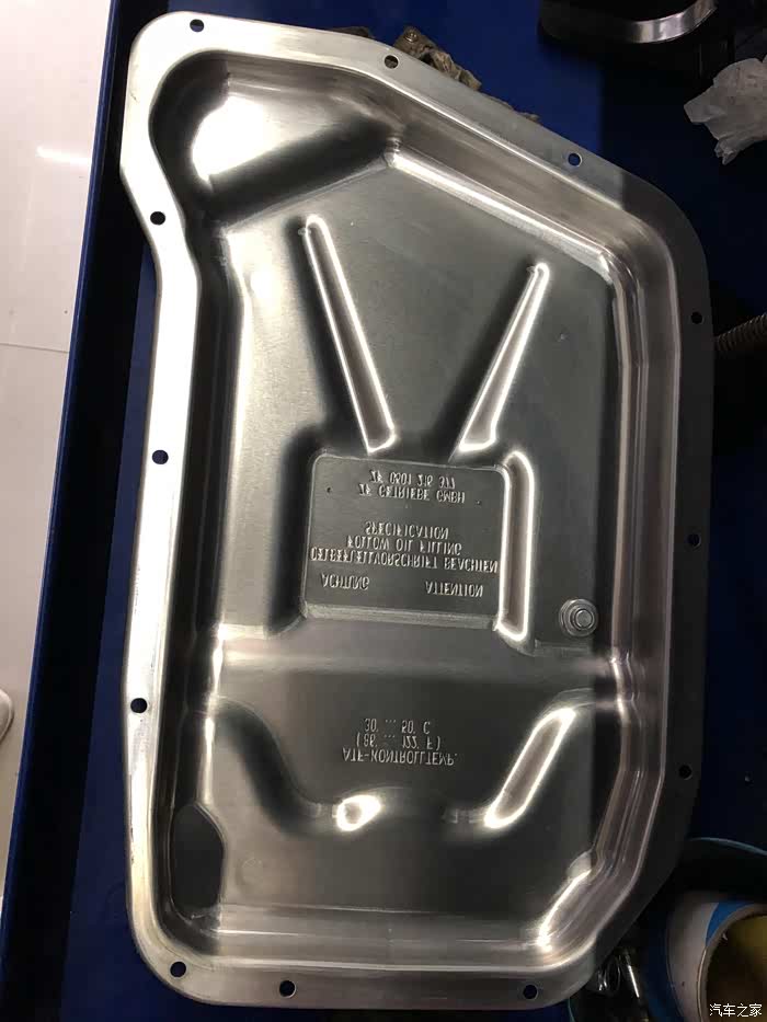

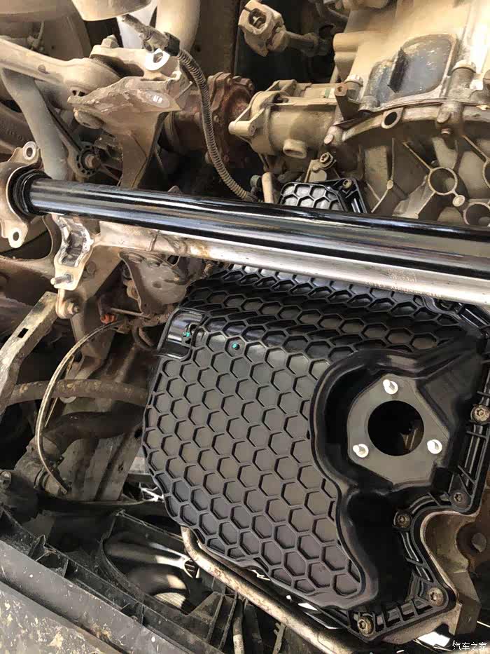

发动机底壳渗油 (拆后的底壳,看一眼都想笑,塑料+一圈少的可怜的密封胶圈,是专为日后漏油作准备的,鄙视工厂)
发动机底壳漏油的杰作
变速箱重力放油
拆掉发动机油底壳后的样子
更换新的发动机油底壳

发动机油底壳渗油:属设计缺陷,各位车主不用难过也不用侥幸,公里数长了必然会渗,及时更换就好。 拆发动机油底壳很麻烦的,要移动方向机(但不要拔插头,否则要重新设置);
水泵总成(含节温器):同样也是属于设计缺陷,这个地方奥迪是有召回检测的,但质保期内去4S店检查,没有发现渗水,过了质保期后,在小保养时我发现开始渗水了。 这个部件,同样不要难过也不用侥幸,公里数到了一定数,一定要更换,否则防冻液经常变少、严重的会发动机高温。
变速箱油:我是10万公里更换的,更换前换档略有顿挫,更换后平顺很多。 这里啰嗦一下,不建议所谓的循环机更换,什么更换彻底,有点基础的工科知识就明白,机械长时间运行,各机密部件磨损后会有一定的结合环境(各种自然结合),用循环机强行冲注,会破坏这种平衡生态,对发动机不是好事。 万物自然,重力方式放油,放出的油有多少,就加多少进去,稍微多那么一点点就好。 变速箱的工作场景与发动机完全不一样(发动机是4个燃烧室高温高强度工作)。
