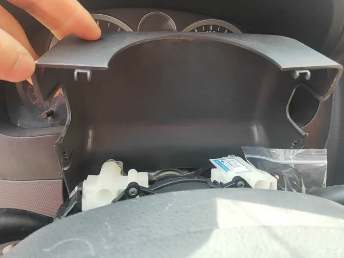

方向盘正下方还有一个螺丝,拆掉方向盘前后护壳,然后拆下面装饰面板,两个螺丝,上面有两个卡扣,大力出奇迹就下来了

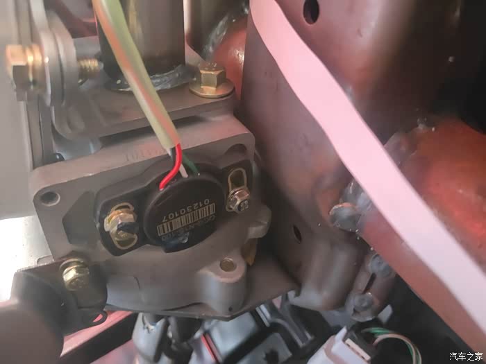

右下方有个铁壳,拆下来后看到下面的传感器
继续拆

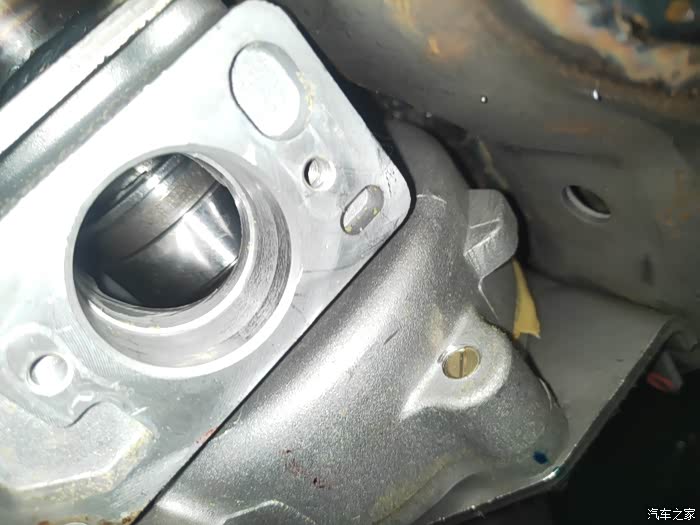

看看里面的凹槽,和凸轮配合的

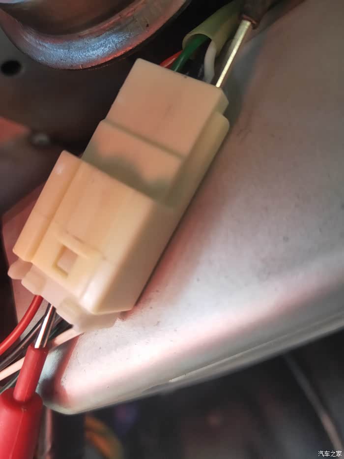

把新传感器凸轮对准凹槽,插入预紧固,插电线插口,摆正方向盘开始调数值

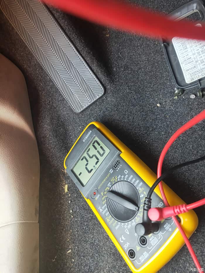

ACC通电,万用表电压20伏档一头插入,另一头插对面
大概2.5左右
红笔不动,黑笔换插另一根线,显示2.5左右,紧固传感器两螺丝
