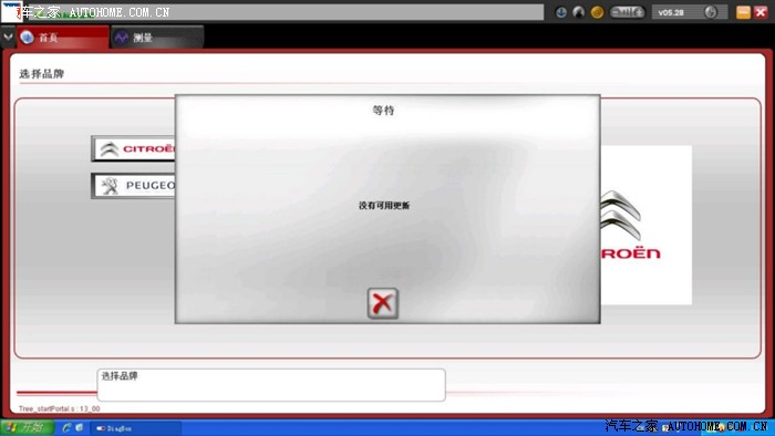

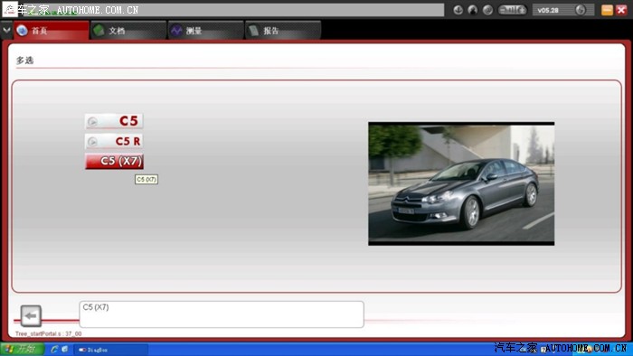

经过一段时间的折腾,终于从Lexia347.66转用Diagbox了,很多的4S用的还是Lexia3,还不知道哪个老版本呢,因为他们几乎不联网升级,我已经用上Diagbox了,呵呵,比4S都超前。4S的说那头Lexia3就要八九万,估计不舍得再掏啥钱升级到Diagbox吧。show一个没有更多更新和选择C5的图片,呵呵
