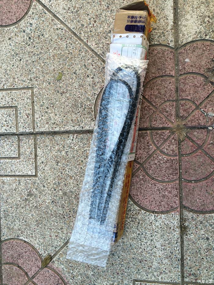

收到货感觉不是很好的样子,包装有点简陋,但是货不错..

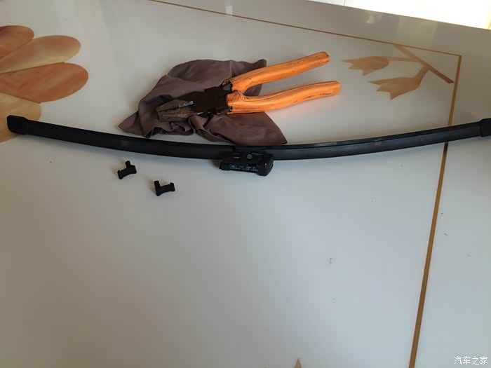

把车子上的雨刮器拆下来,大家注意雨刮器两头的小卡子要先拆下来,要找块抹布跟一把钳子,下一张图大家就会知道为什么了!!

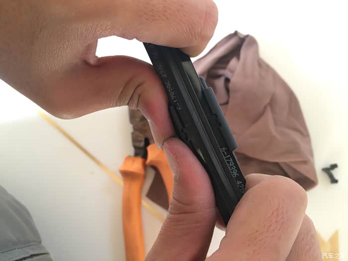

大家能看懂需要钳子跟抹布的原因了吧!我们原车雨刮器的扣子是用手不容易弯动的,用钳子的话就需要块抹布,原因是要保护一下钢片不掉颜色。弯的时候需要往外用力,看见雨刮器扣的点松动后,一下就能拿下来了。这个都是卖胶条的老板指导完成的,自己动手感觉还是挺有趣。

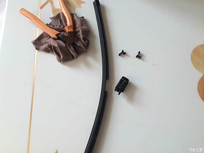

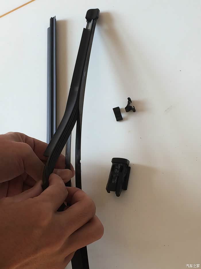

现在把原车的老胶条开始拽出来。

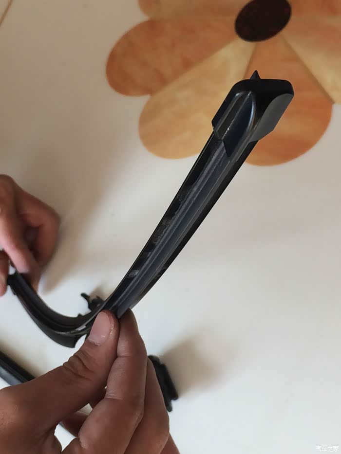

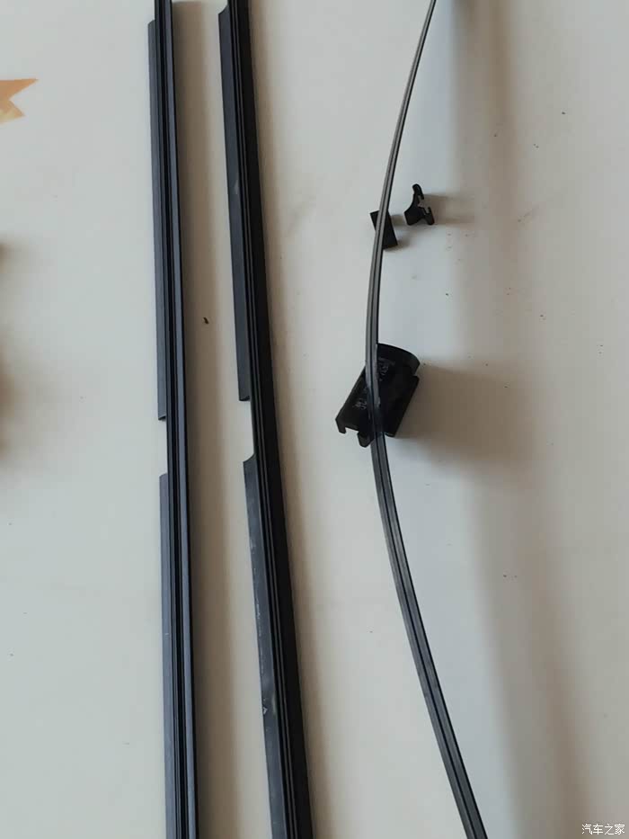

大家看下拆下的对比图

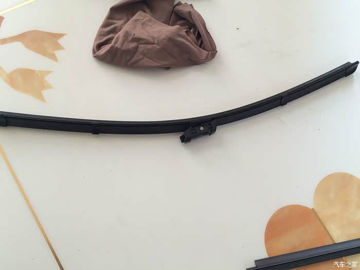

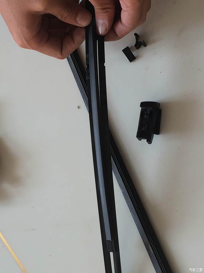

现在开始要把买的胶条装上,要注意把胶条的最上端的卡槽装在钢片上。
把胶条装好,就是把雨刮器扣子装上,要装到胶条中间那个凹槽里,要用两手往外推一下让雨刮器扣子的凸点卡到钢片上,基本要比拆下来的时候简单多了。
