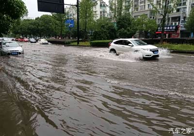

随着6月份的到来,全国各地也逐渐进入了雨季,雨水虽然能在夏天给我们带来凉意,但在南方却成了有车一族最为头疼的一件事。这段时间南方城市的雨水量大到惊人!不一会儿的功夫,就在自家门口看了海,同样一些悲催的汽车也由内而外的洗了个澡。
那面对城市内涝,我在这里还是奉劝各位车主,能不涉水尽量不要去涉水,哪怕绕着走,甚至不开车都好!因为一旦操作不当造成车辆泡水熄火,那面临的可能就是报废的风险!
那要是万一我们很不幸就遇到了积水,退也退不了,绕也绕不开,必须要涉水经过该怎么办呢?

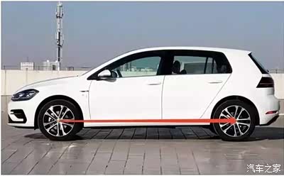

其实这个安全的涉水深度我们是可以通过肉眼来判断的,也就是我们车轮一半的位置。
换句话说,就是积水没有超过轮毂上车标的位置,如果水面只是在这个位置,那我们是可以安全通过的。

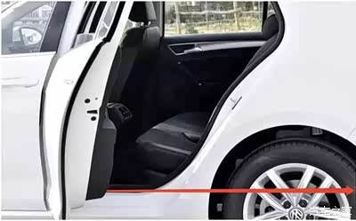

如果此时的积水已经超过了轮胎的一半,那你就要当心了!就算密封性再强的汽车,在车门处也会有缝隙,如果积水超过了车门的高度,那极有可能会让汽车内部进水!
对于一些带电动座椅的汽车,线路都在座椅下,那如果车内部进水,那些电路什么的都会被损坏!所以,车辆的警告涉水深度就是在车门框以下的位置。

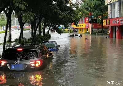

这里的危险涉水深度就是百分之95会让你的车辆熄火泡水,至于剩下的那百分之5也许就看你的运气了。
那危险的涉水深度就是你车辆发动机的进气口,它就像人的鼻子一样,呛了水就无法呼吸,没法呼吸就不能给身体供氧,没有了氧气心脏也会停止跳动,那汽车也同样如此。
虽然每辆车进气口的位置会有所不同,但基本上都与前大灯的位置持平,所以我们可以根据前大灯的高度来进行判断。

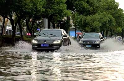

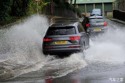

哪怕是在安全的涉水深度,我们也要牢记一个原则:“快走沙,慢走水”。
不管你开的车是手动挡还是自动挡,在过水前切记要切换到低挡位,这样做不仅仅是为了控制车速,同时还能加大发动机的扭矩,用于抵消积水所带来的行驶阻力。
另外还有一点,如果前方同时有车在过水,就一定要与它保持距离,因为要是你跟得很近的话,前车在通过积水时会产生水浪,那这些水浪也会有进入你车辆进气口的风险。

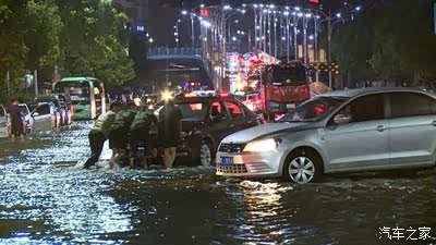

那如果不幸发生了,我们首先要牢记:一定一定不要尝试二次打火!因为这样不仅保险公司不会赔,还会给你的发动机造成很大的损害!
另外,如果你当时处的位置水位不是很深的话,那我建议你可以尝试把车辆推到地势比较高,或者没有积水的地方。
最后,我们能做的也只有打保险公司的电话,然后再找救援,把车拖到4S店给专业人员去处理吧。
