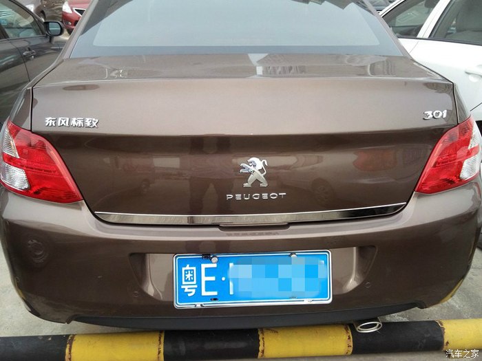

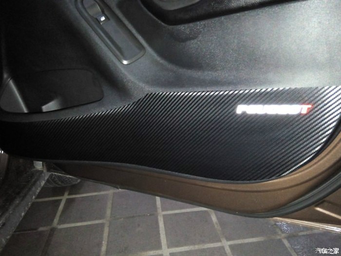

自己贴的防踢贴及后备箱亮条
后备箱亮条现在已经拆下来了,因为总是翘起来,难看。

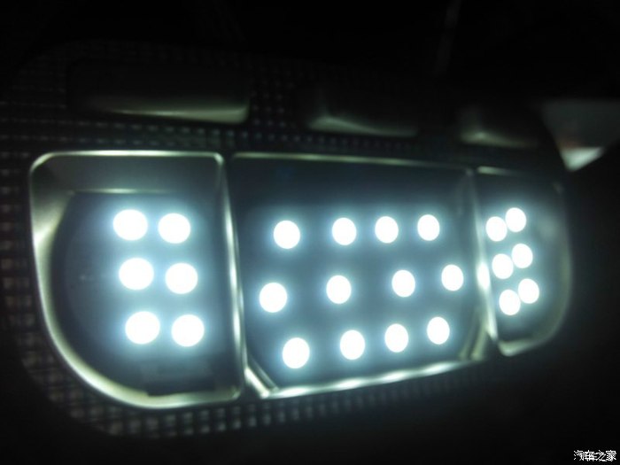

换了高位刹车灯(无图)、示宽灯(也无图)还有阅读灯

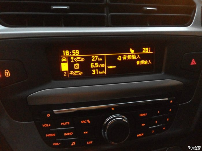

开始时的油耗
现在油耗,表显7.2,实测8.1左右,250块可以跑450-480之间(路况特别好,仅供参考)。

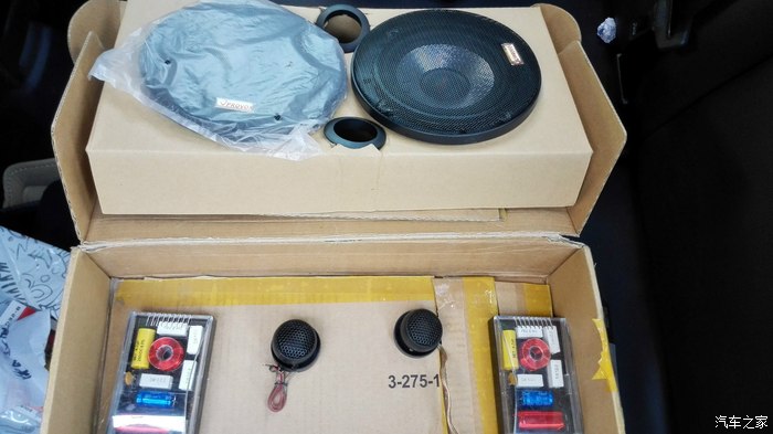

首先套装喇叭闪亮登场

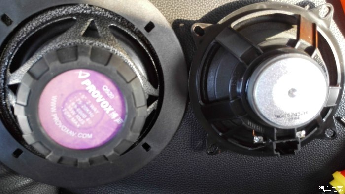

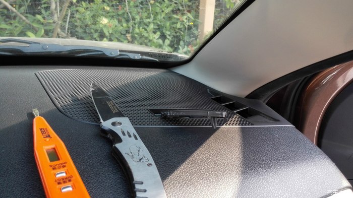

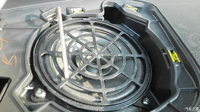

然后就是拆原车喇叭,这里很多车友介绍过了,不多做介绍,反正就是两个字:苦逼。
这是左边的,右边下图(顺带工具)
惯例来个喇叭的对比吧,其实重量都差好多的

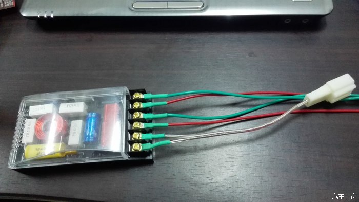

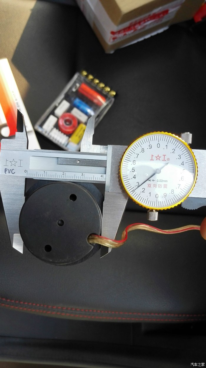

分频器接好线
红色正极,绿色负极,IN接原车喇叭线,WF接中低音,TW接高音。

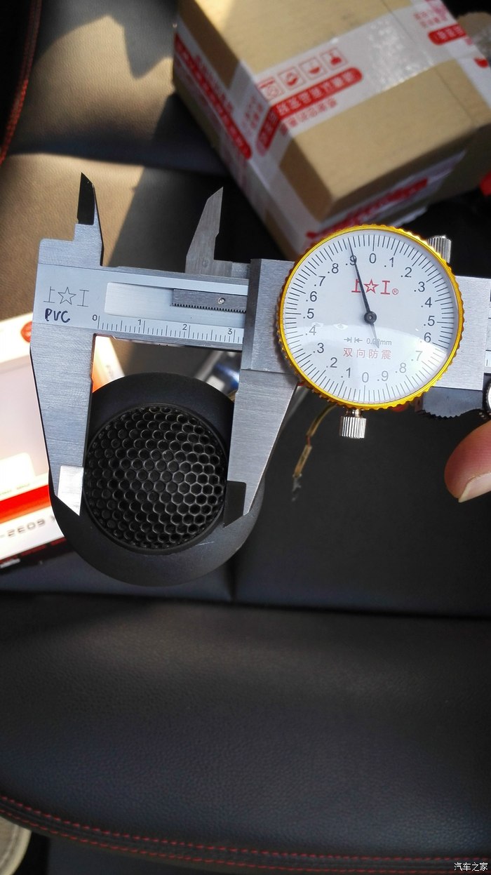

这个跟群主和亮仔买的有点区别,害我担心了好久,不知道能不能用。经亮仔解惑,疑虑顿消,开心的接线去了。

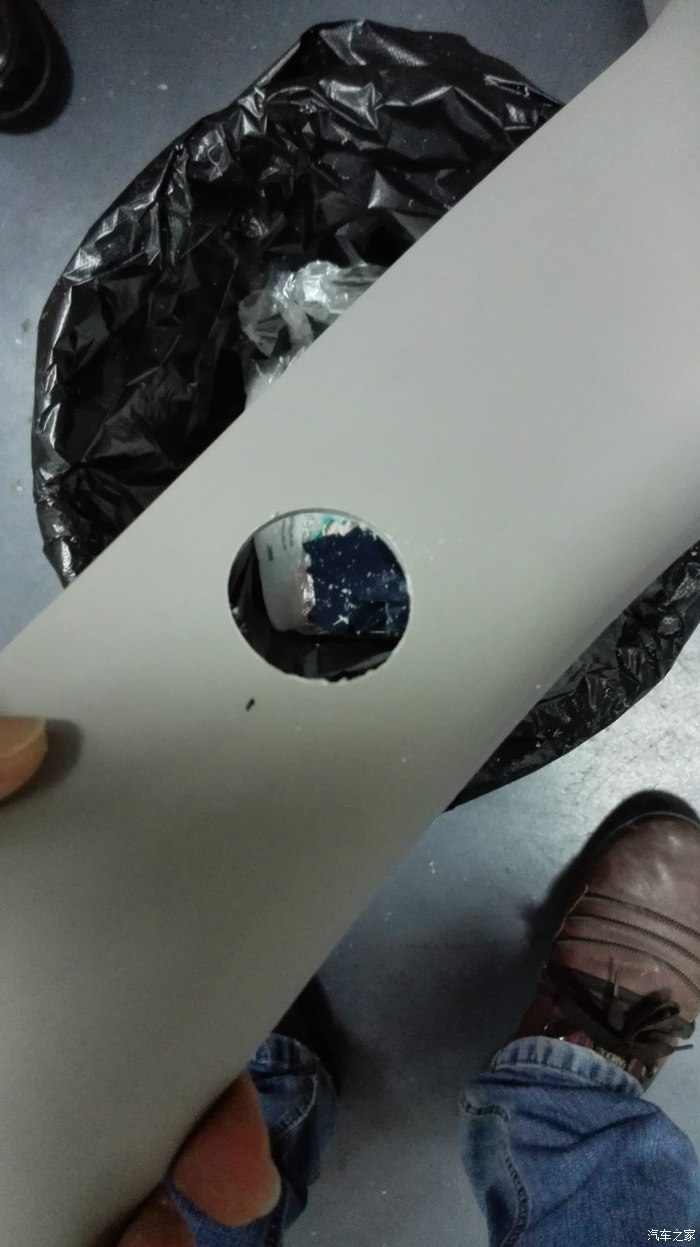

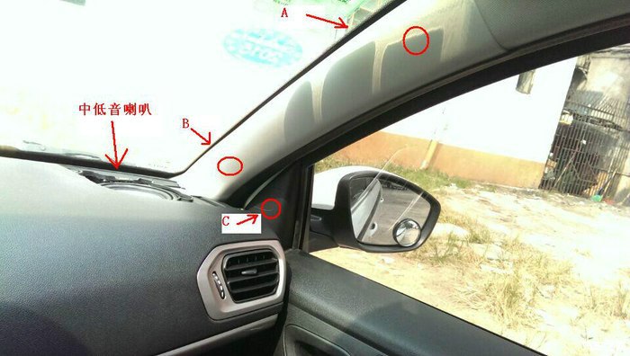

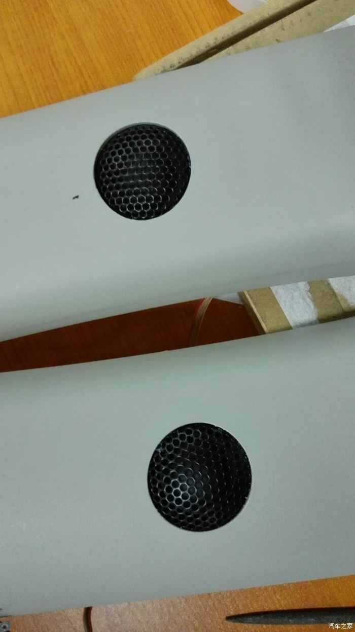

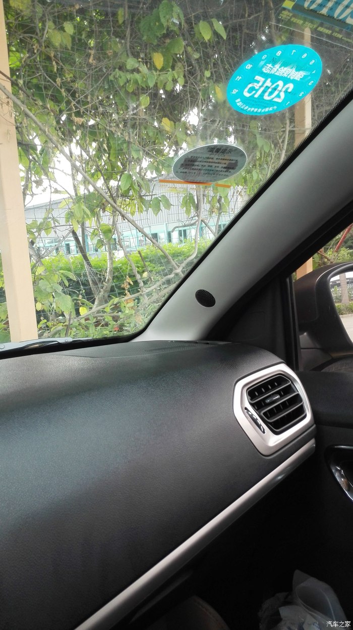

给A柱开孔时又遇到了难题,大家看看下面图片就知道了
本来按第二个图开底座的孔安装上的话可以调节高音头指向,能更好的发挥高音头的作用,经过亮仔的验证,按此方案实施,盖子盖在A柱上会有缝隙,影响美观,所以只能牺牲一部分性能,改用第一套方案。开孔位置就借用亮仔的图了
没错,开在B位置,这就是亮仔说的装B。

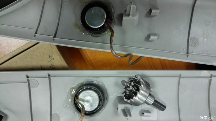

开孔工具用手电钻加32的开孔器,这里就不上图了,下面是开好孔的图。
开好孔了,修修披风,背面处理我没拍相片,就是要打磨成喇叭状(具体请移步亮仔帖子),这样美观又有利于后期A柱安装。

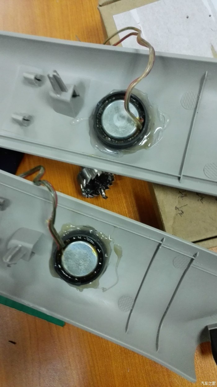

装好喇叭,用热熔胶固定,顺便把开孔器发上来,PS:有人要租不?
热熔枪有点漏胶,搞的不太好看。

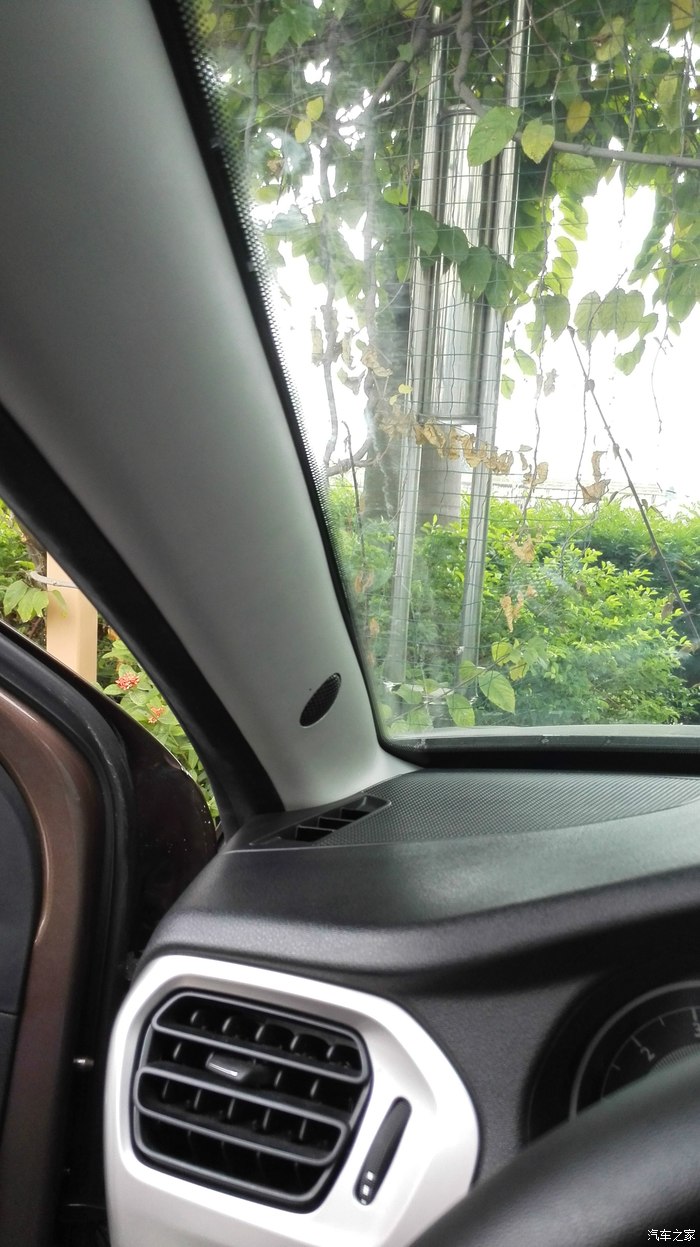

装好后正面的图

然后就没有然后了,完成图片
说下感受:
比原车喇叭有提升就毋庸置疑了,环绕声场出来了,但因为高音头是固定死的,指向受到限制,发挥不了最好的效果,但对我本人来说足够。低音不够,将导航混响开了后,低音效果好了很多,总体来说非常满意。后期啥时候想再折腾了再改后场及加低音炮,到时改了的话再跟大家分享感受。
