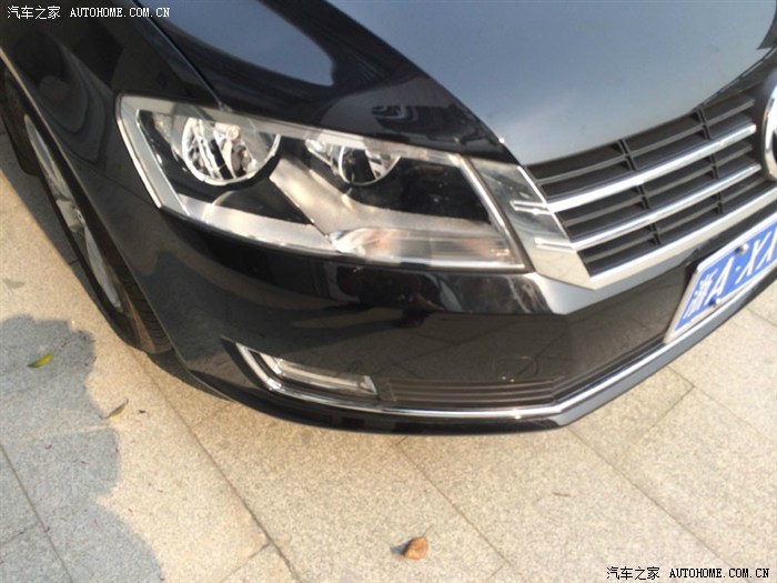

加装前是酱紫的。。。。。

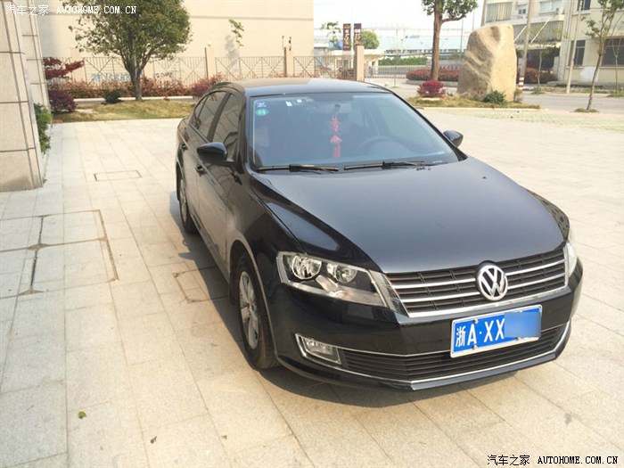

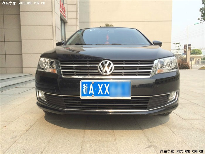

加装后是酱紫的!!!

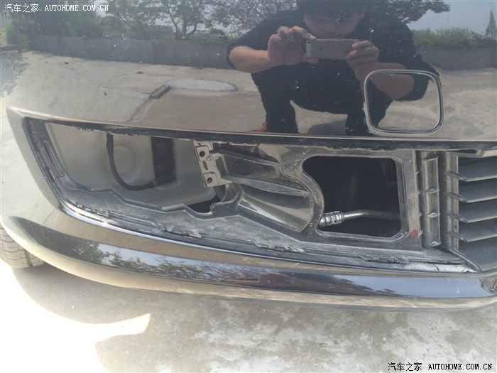

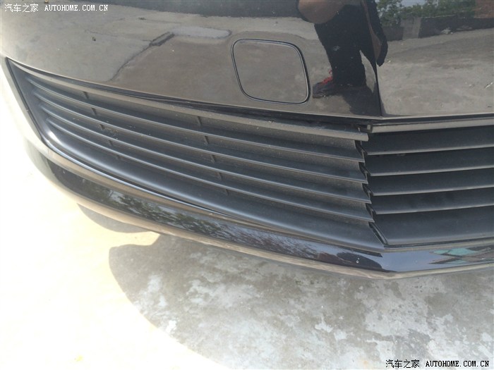

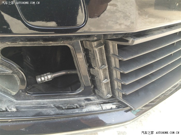

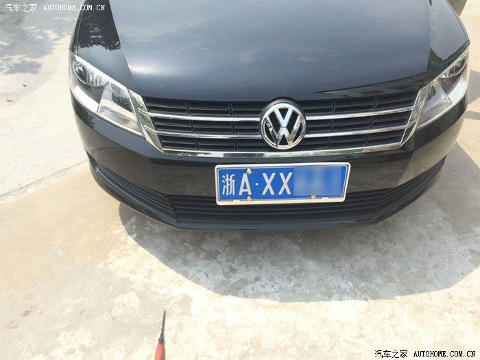

开始拆下格栅,拿一把一字螺丝刀,从中间开始撬就可以了,慢慢的,很快就能搞定
很快就拆下来了。。

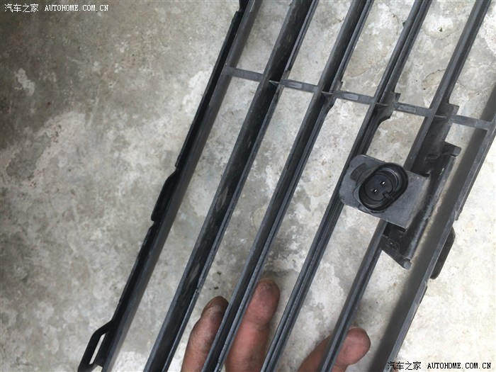

再来个细节
拆下中网的时候要小心,千万不能太用力,有个温度传感器,别拉断了。 就是他了,记得拆下来,装到新的下中网上。看到了吗,手弄的漆黑。。。有个事情提醒一下,就是拔了室外温度传感器千万别开汽车电源,不然你的发动机故障灯就亮了,哈哈,我装了一半,有急事,下格栅全拆了,出去接人去了,回来发现发动机故障灯亮了,出现了也不用着急,插上后拿5053线清除一下故障码就解决了。

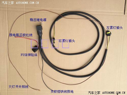

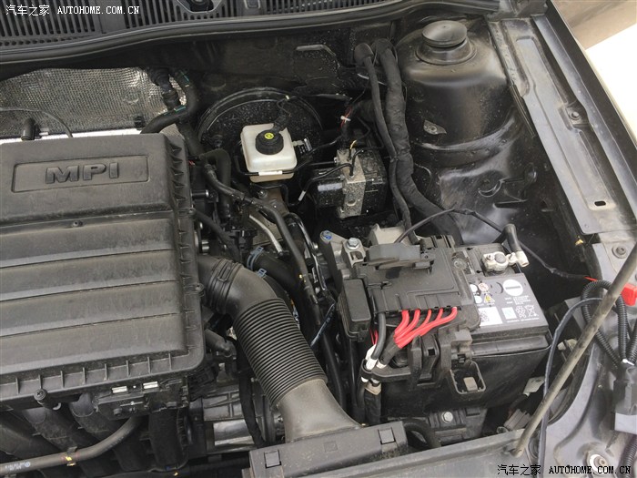

开始走线了,一个继电器,要接电瓶正极和负极,一根线要引进到驾驶室,接到开关上。
大概的接线是这样的,我买的线束带开关插头的,就是那根接大灯开关的,直接插到大灯线束插头的8号口,前提是开关换成带前雾灯的,不然是没效果的。
接下去因为比较忙。。没来得及拍照,都是自己一个弄的。。再上几张安装好的效果图吧。
还是相当合缝的,安装后效果好很多吧,看起来不缺啥了吧,哈哈!!!一个人搞了一小时,全部搞定。因为最近比较忙,我自己原来是做大灯配件的,改天空了改装大灯,上个大灯改装的作业上来给你们看哈。
