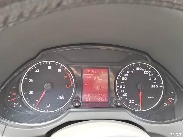

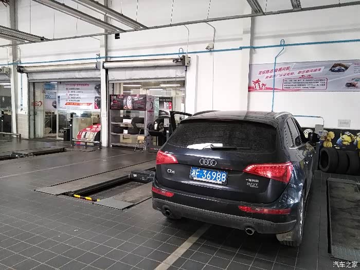

老Q5行驶94500后保养贴(附Q5与Q5L后防撞梁对比照)

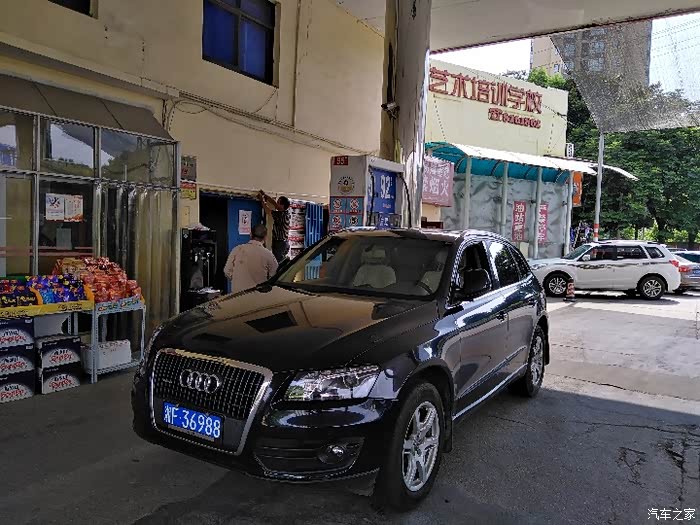

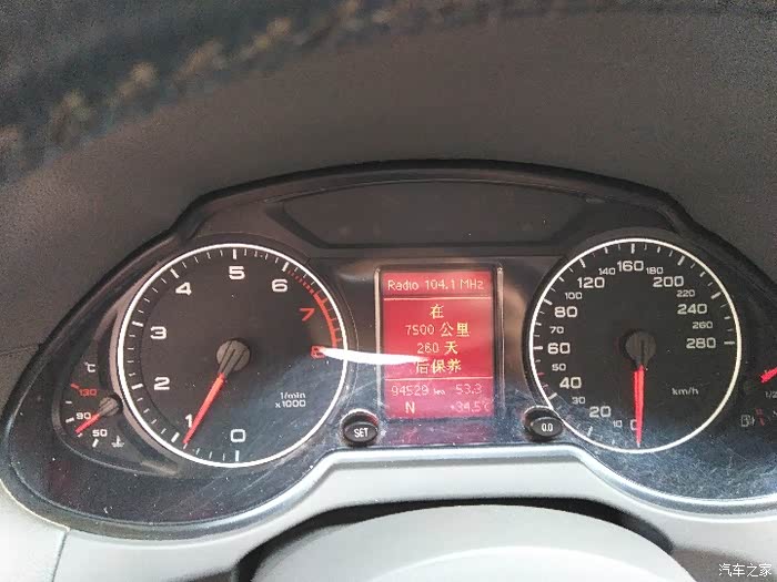

大热天赶来4S店保养

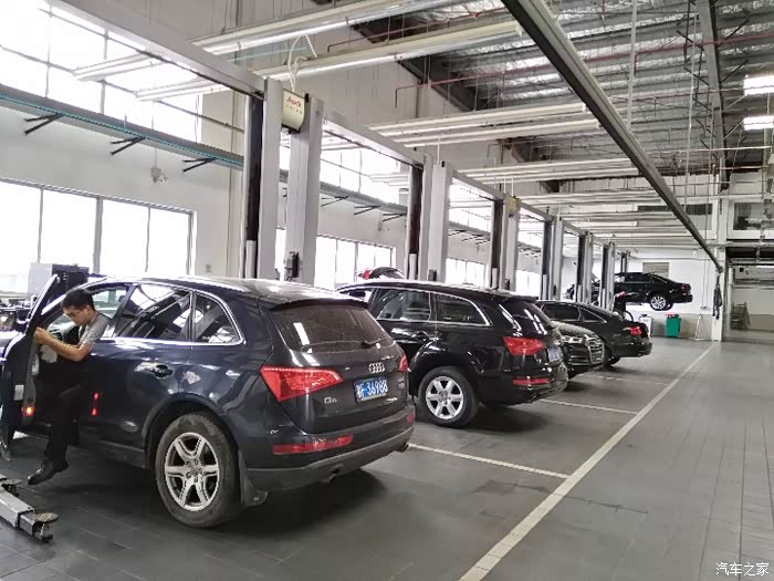

展厅里停候保养
店里没什么顾客
以后会考虑一下Q7
等了一个小时
本次行驶里程为:47500公里

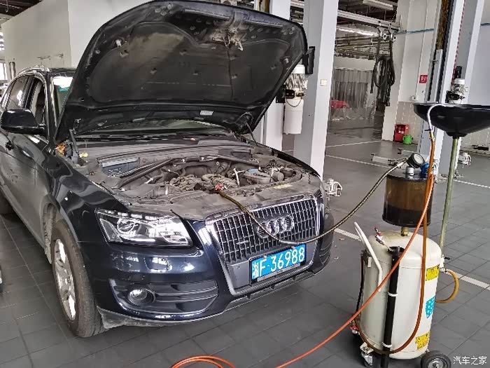

进车间

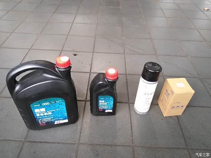

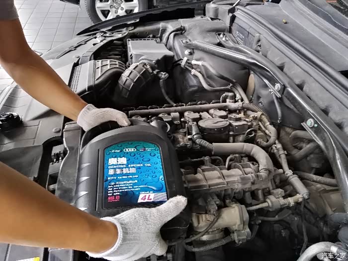

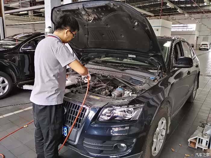

机油彻底抽干净,大管子吸完再换小管子吸,足足抽了二十分钟,直到一颗废油都没有了,本人就是有点强迫症,巴不得不剩一滴废机
让师傅测量了一下废气阀负压,负压值为88,说明油气分离器是正常的。行驶里程高和上了点年头的老车,每次保养都应该测量一下废气阀负压,若低于85以下,说明油气分离器该更换了,不然会加剧烧机油,请车友留意。

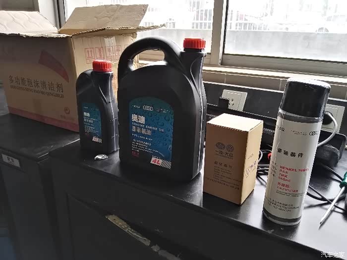

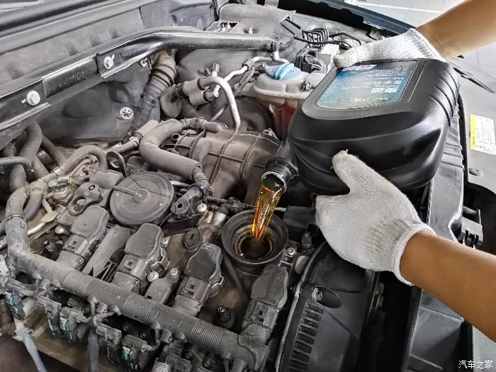

用的原厂黑壶机油
清洗剂47块,4S店强加的,懒得去理论了。

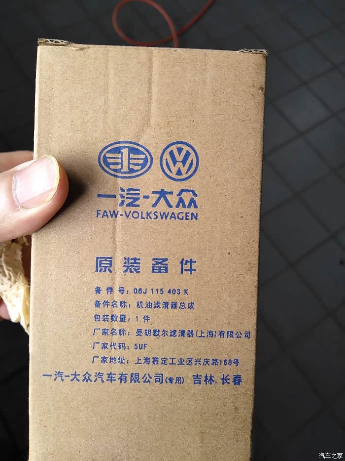

机油滤芯是曼牌代工的
加注新机油
看着干净的机油倒入发动机,心里就是爽

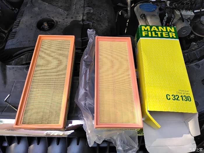

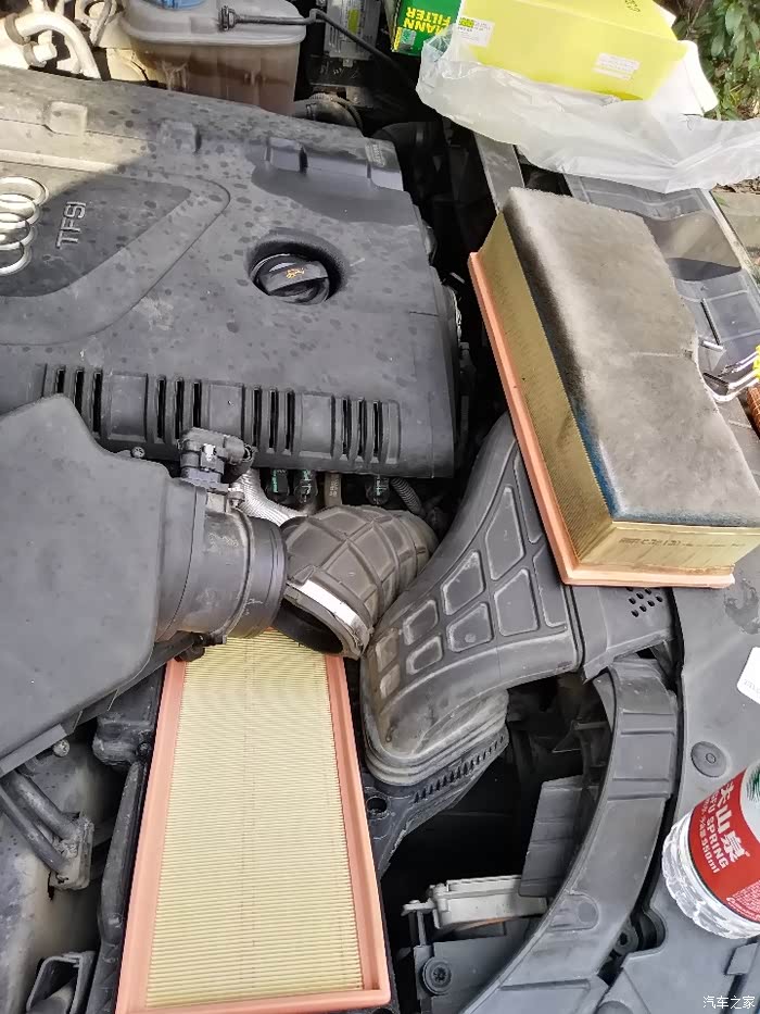

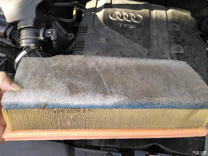

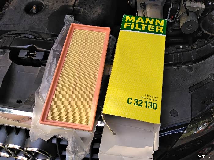

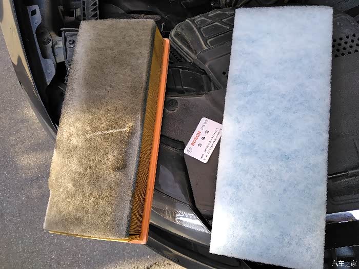

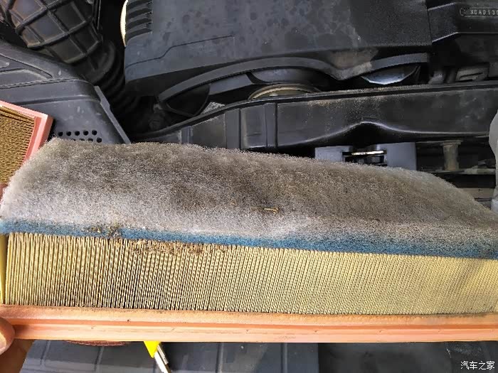

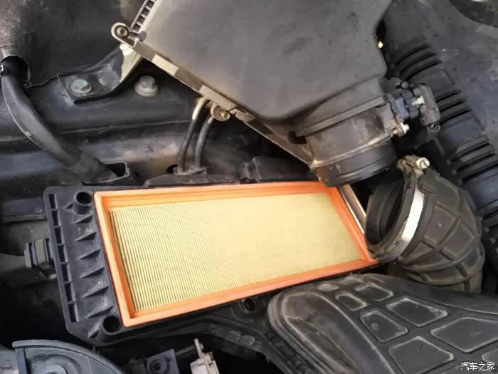

检查空滤,师傅说吹一下还可以用,但我要求换新空滤。
曼牌的
一直都不太主张用压缩空气来吹空气滤芯,车友可以度娘科普一下吧
况且已经很脏了,才用了一万五仠公里
新空气滤芯能增加干净空气进气量,使燃烧更充分,发功机有劲,并且积碳也相应少一些。

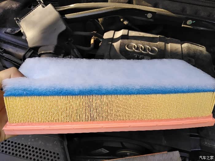

正面新旧对比照
反面
换新了

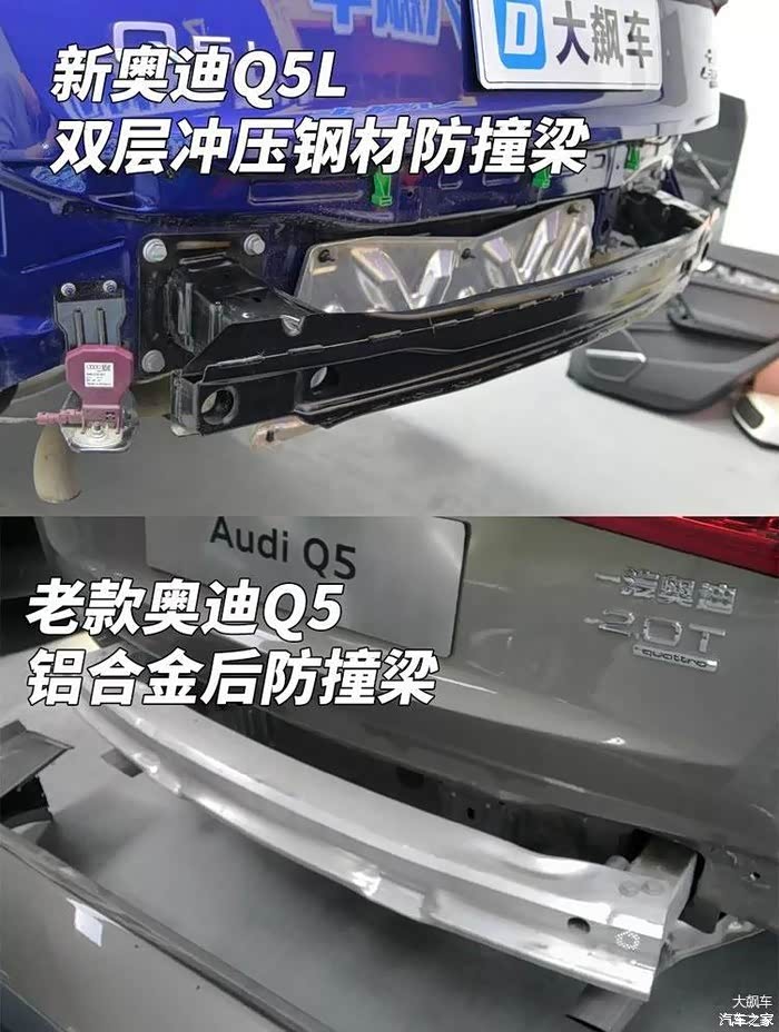

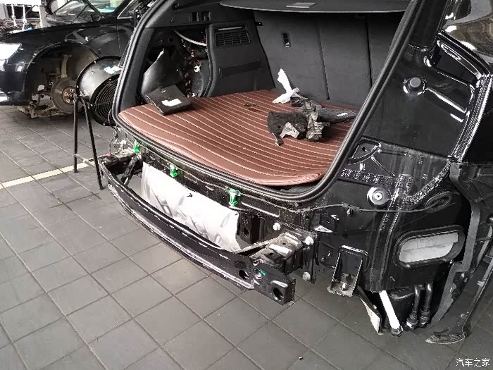

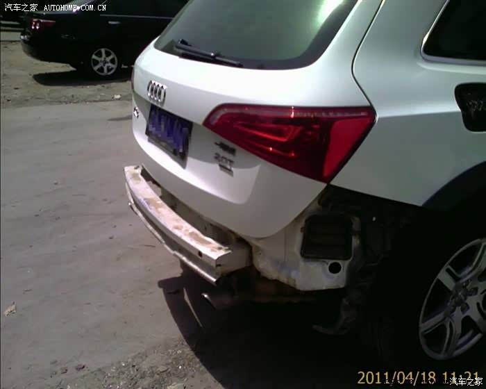

旁边工位上待维修的新款Q5L后防撞梁,已经减配为铁皮材质的
老款Q5则为厚道的铝合金防撞梁,新款Q5L减配的东西太多了,自己心里清楚就好。

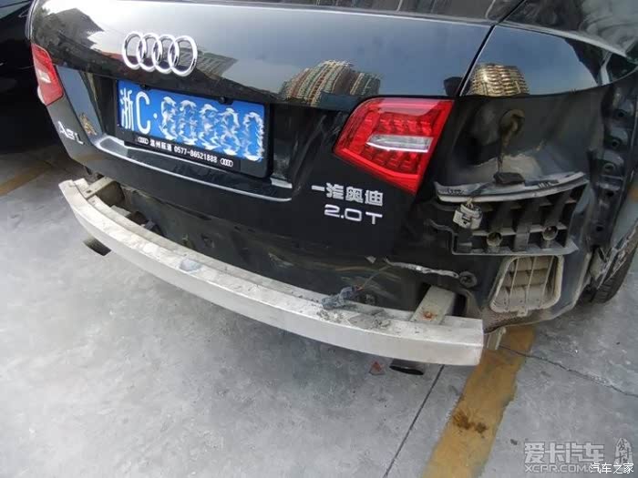

汽车之家官方对比图
老款A6L同为厚道的铝合金防撞梁,而新款A6L后防撞梁材质还不太清楚。

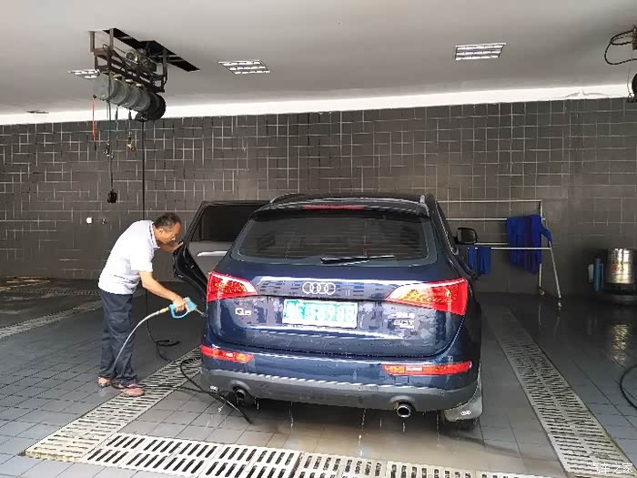

洗干净
