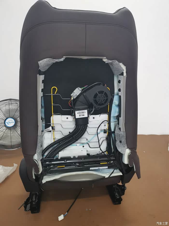

为方便车友理解,附上我车上改了通风后的座椅海绵图:~
1、本以为改通风能让座椅软一点(因为打孔)后发现加了白色通风网之后,座椅貌似还是硬!
2、曾想过换5系座椅,或者5系舒适座椅,但得1.5-2.2万,价格太高,且换座椅后排空间会变小一些,考虑到匹配度和价格十分犹豫
3、现座椅情况:
这是改了通风后的座椅靠背海绵,白色的是通风网。我改的是半导体,黑色的是冷风进气口,为橡胶制品。
改半导体制冷后的椅背,蜗牛风扇接的是能独立制冷的半导体,风扇将制冷后的冷风吹入椅子,通过白色导风网导入各处。
这是坐垫。
因为半导体带加热风,为了保证通风效果,所以原厂的加热垫拿掉了。
