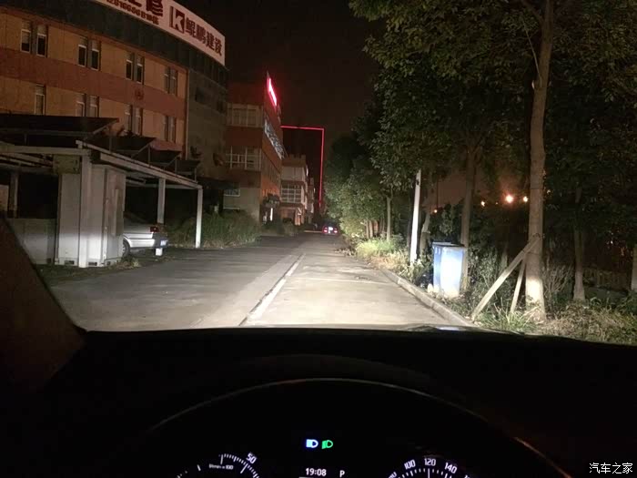

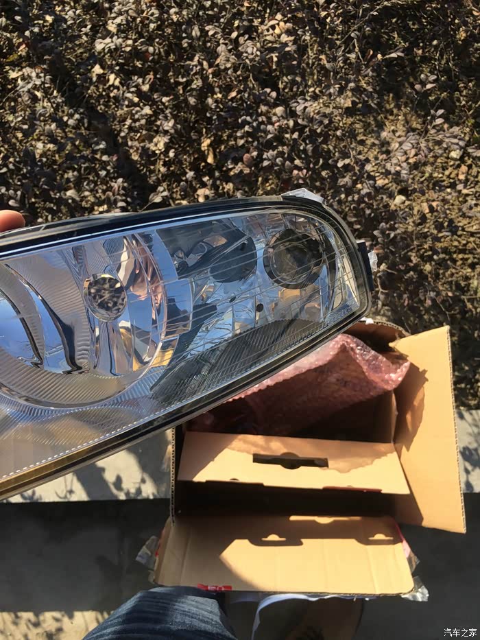

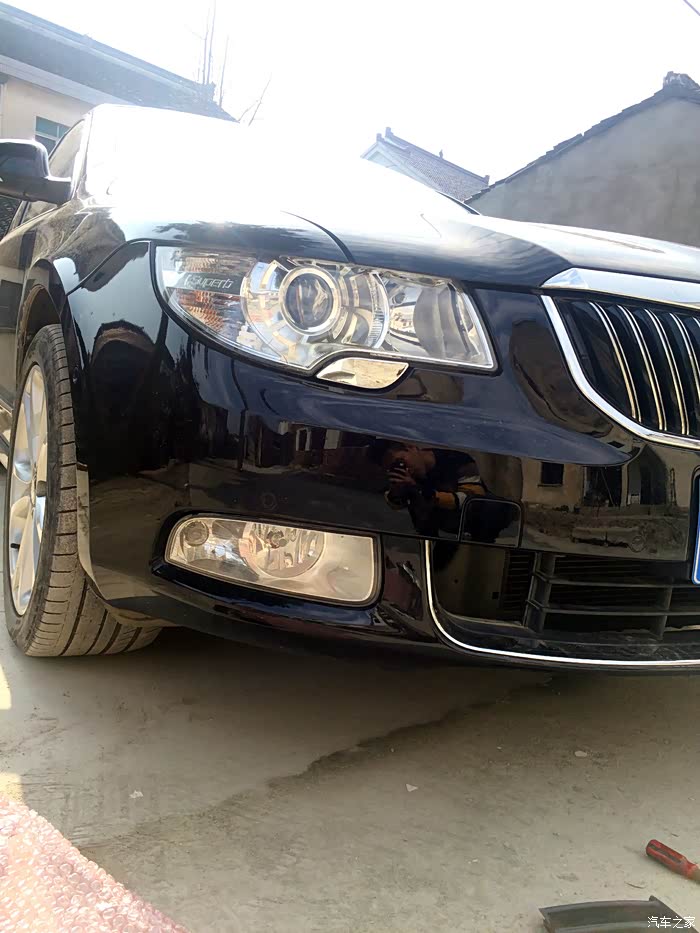

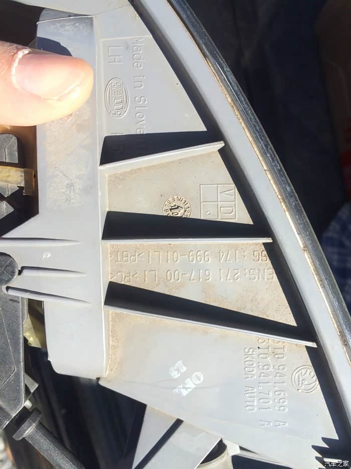

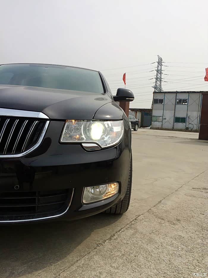

海拉5+白电安定+4300k欧司朗氙气,其实灯是一位大神自己帮我改的,我在边上辅助,套路基本就是跟大家改灯作业一样的,动手能力强的人可以,因为费用至少可以比外面省一半。

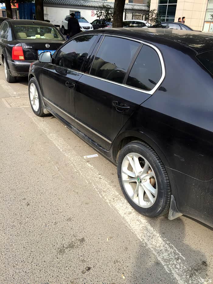

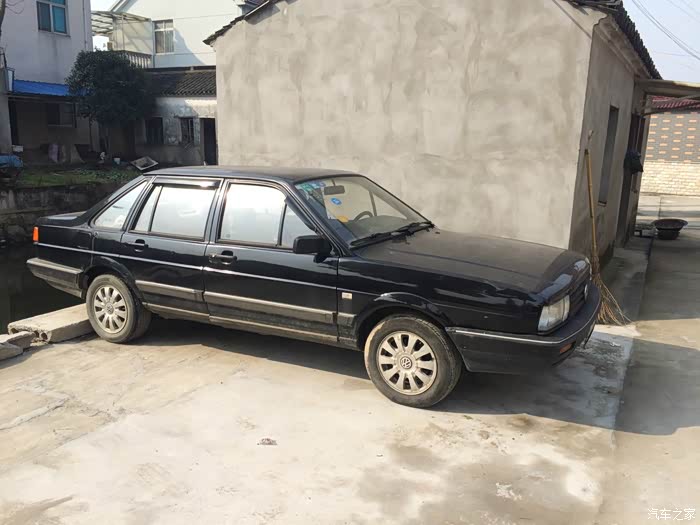

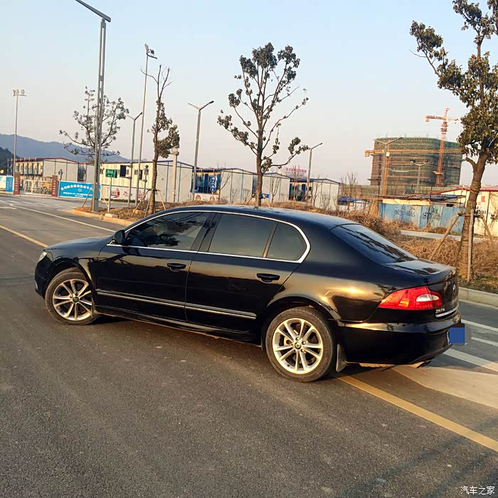

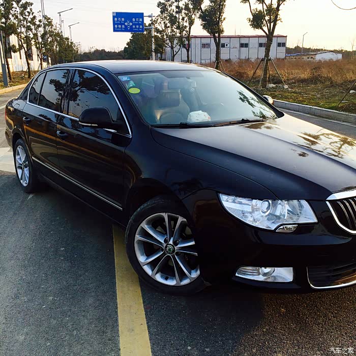

首先来一辆大众真神车镇楼
脏了点,噪音略大

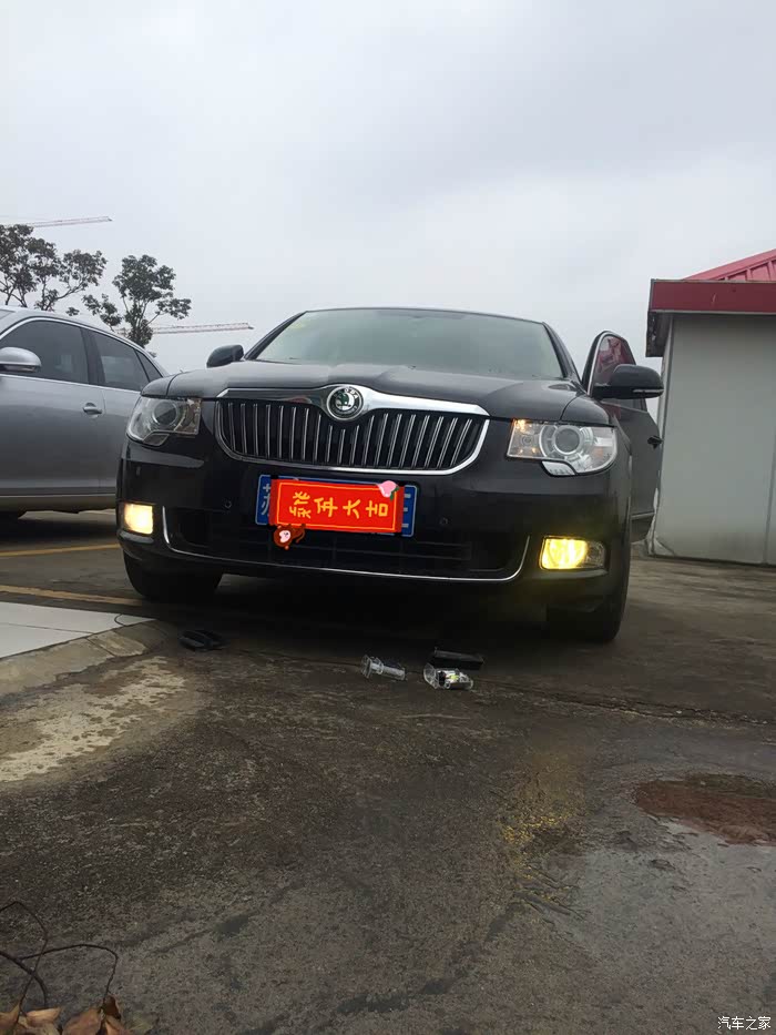

海拉5近光

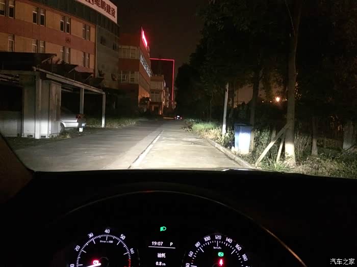

海拉5远光,很亮

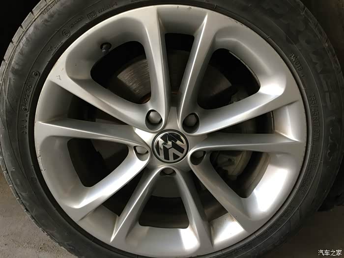

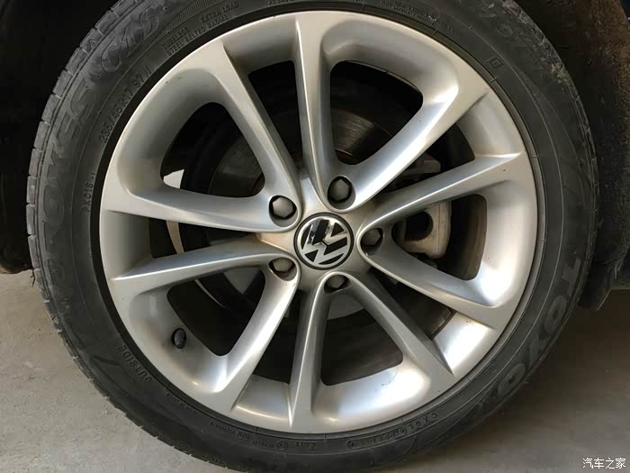

先上4个CC给大家看看成色

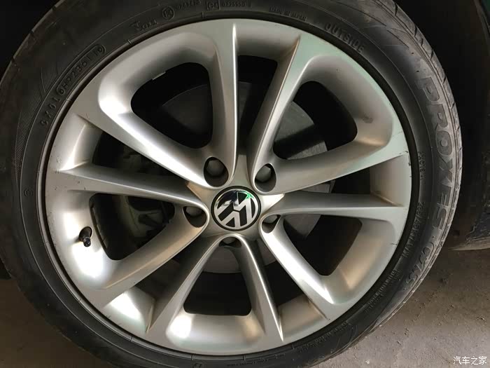

轮毂款式挺纠结的,正好有一位昊友转让CC的轮毂,虽然稍微有一些小磕碰,但成色还是不错的,很谢谢他
轮胎是他送我的,235/45/R17的尺寸

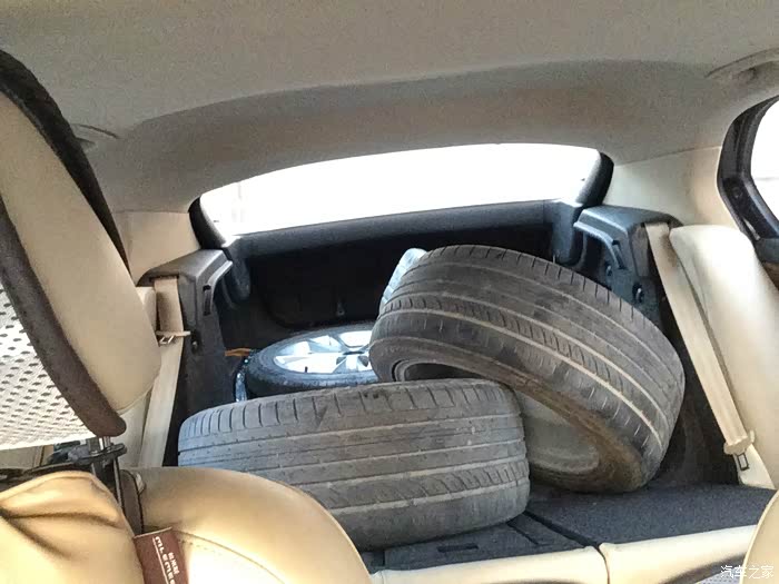

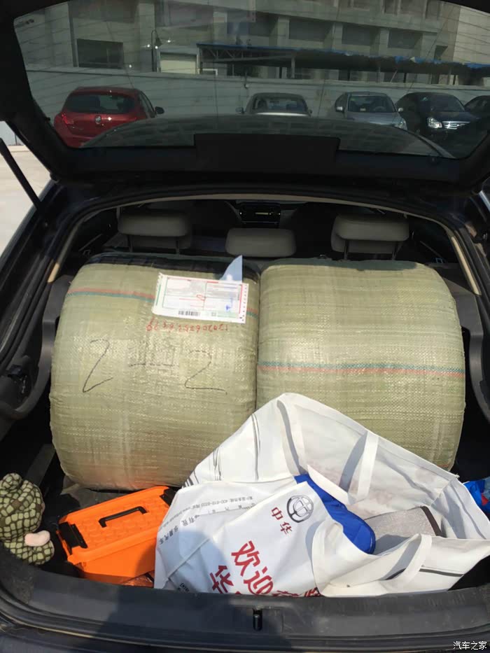

装载能力还不错

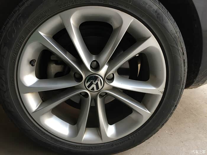

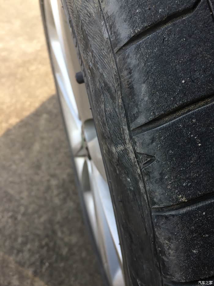

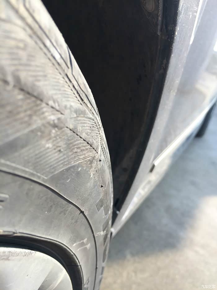

先45的胎换上开了一两千公里体验体验,油耗没怎么变,其实感觉45胎也没颠多少,不过我们乡下地方一直在修路,修地铁,到处坑坑洼洼,硬是给我跑鼓包了,哈哈
看得出吗
双段尾门秀装载力

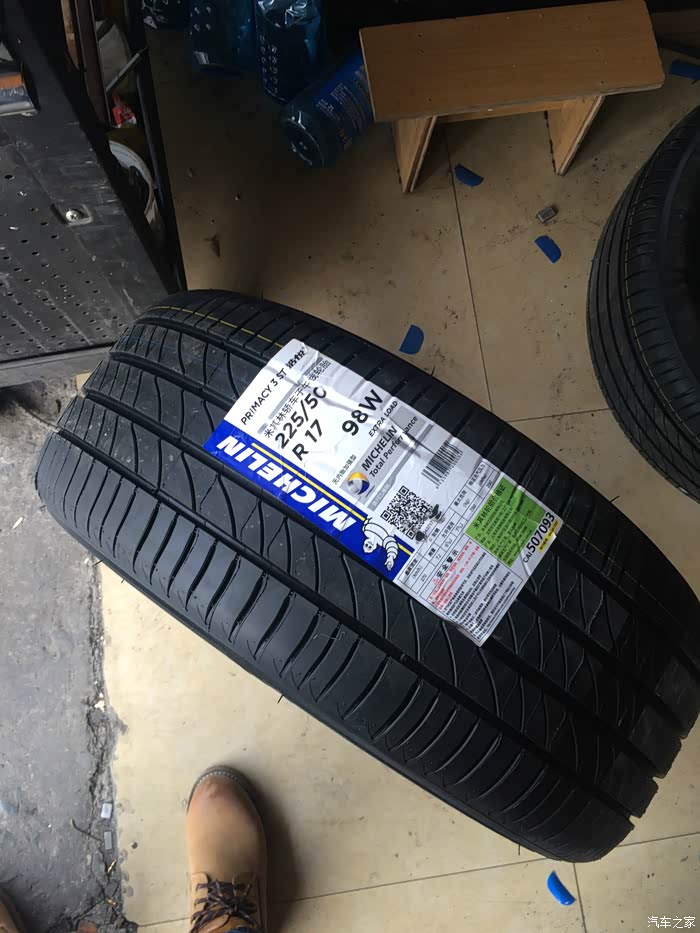

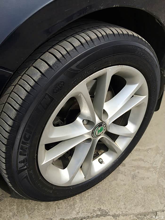

路不太好,还是决定先试试50的,所以通过昊友介绍的某宝店买了4个225/50/17的,感谢他,店家也给力,胎都是16年的货,很新
上身效果

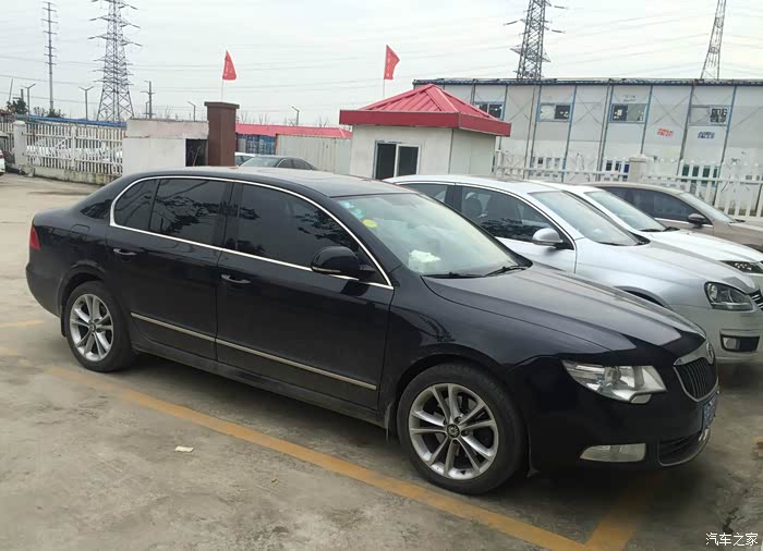

来个对比图,效果咋样

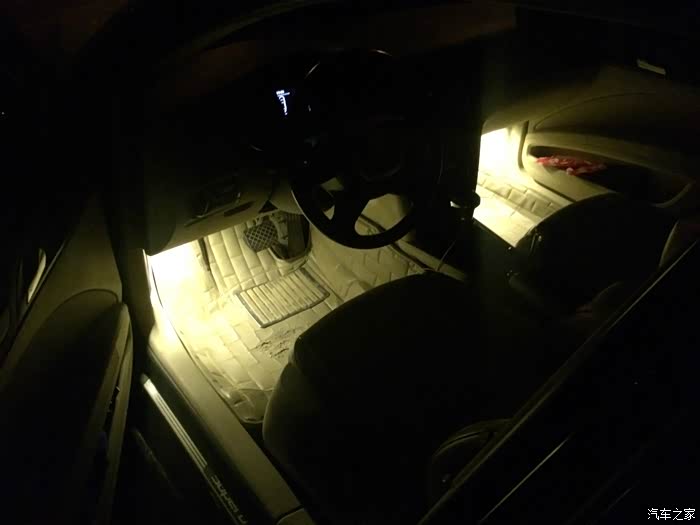

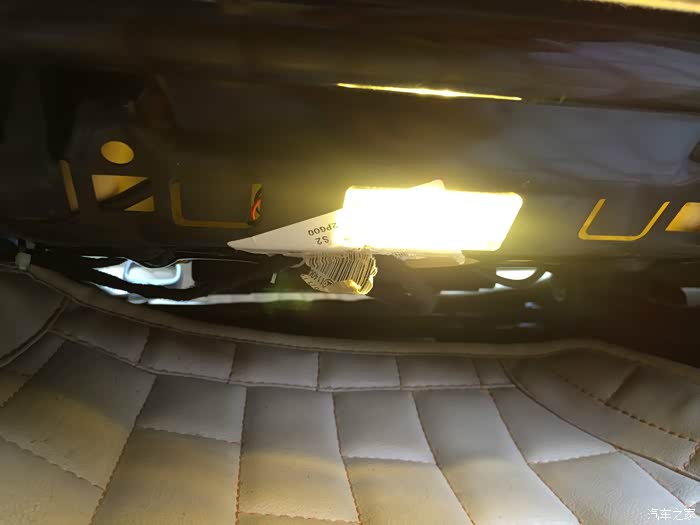

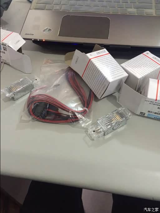

网上买的脚窝灯,安装还行,都是原装位,就是布线比较麻烦,也要谢谢昊锐大神帮我弄的
地毯用久了,磨破了,请无视,哈哈,效果图

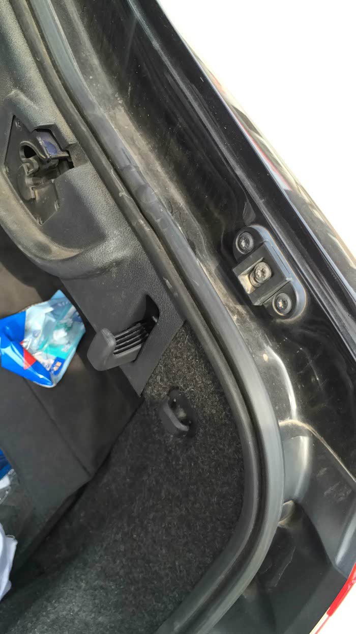

小勾子只有左边有,右边没,网购二十几块钱,装上非常简单,松了螺丝塑料板掰下来钩子塞进去螺丝拧紧OK了

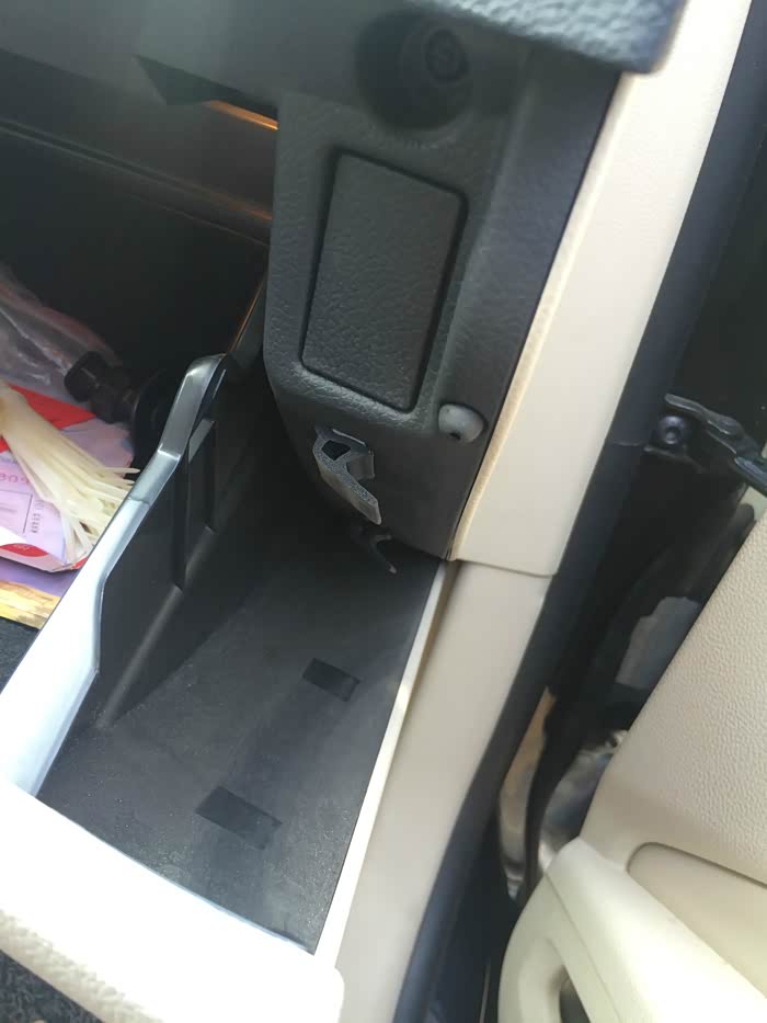

副驾驶手套箱,有时候开着开着老是嘎嘎嘎的响,比较烦人,剪了两小段胶条贴上去,完美解决

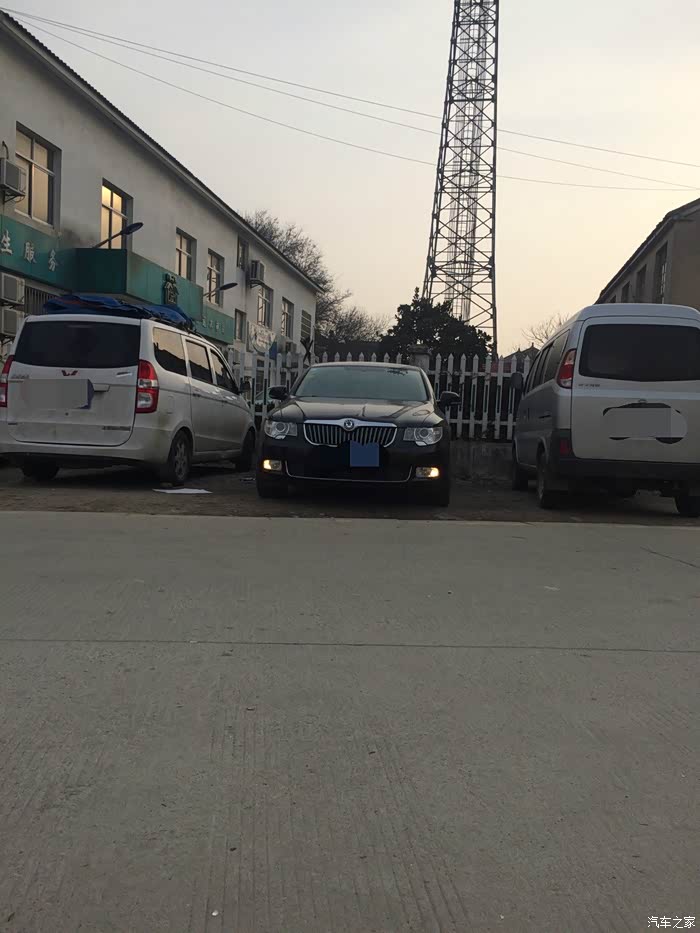

上几张效果图,我接的是电源线,其实就是怕接了原厂功能,出现尾灯八字搞不定,又不想改18字节,怕爆了,不会弄就弄个懒人方式(我的车是1.8T优雅,没搞DRL之前的原配086的BCM就已经被我换成了087K的高配BCM)
