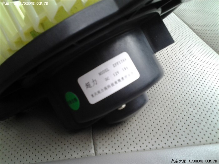

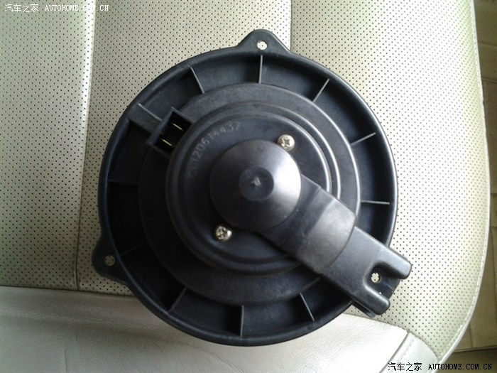

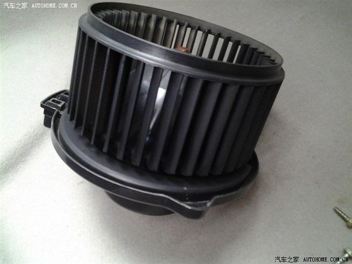

网上淘的风机

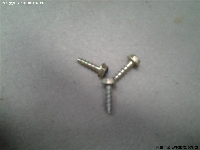

三颗镙丝固定
超力牌

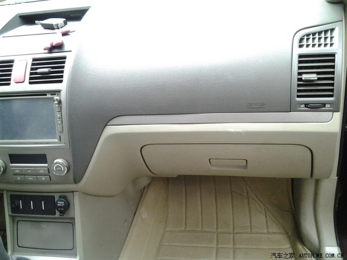

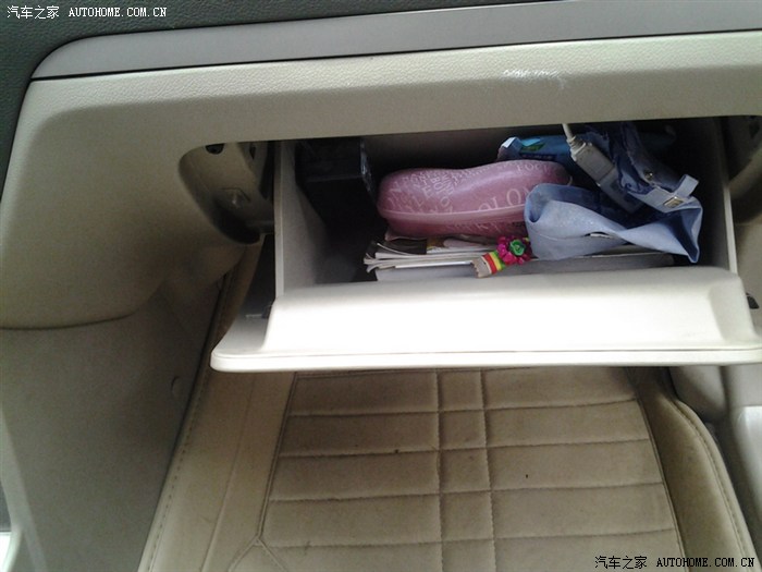

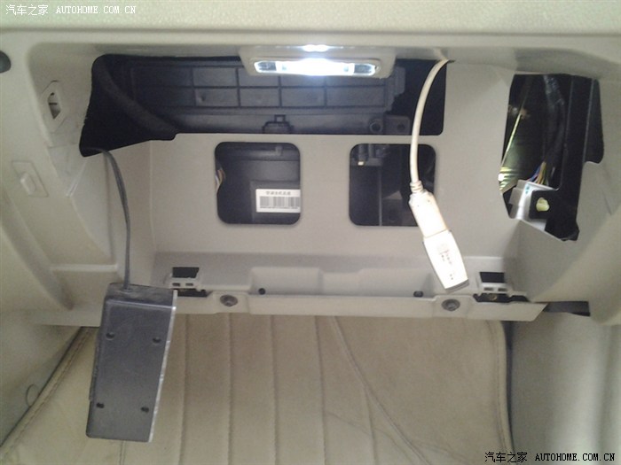

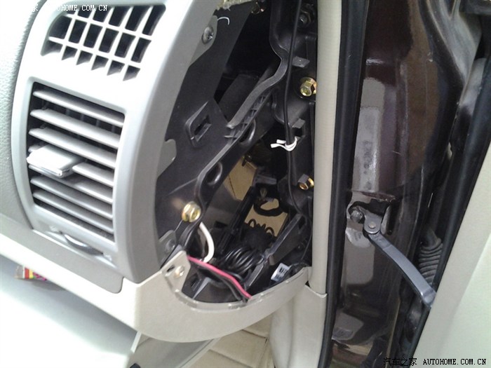

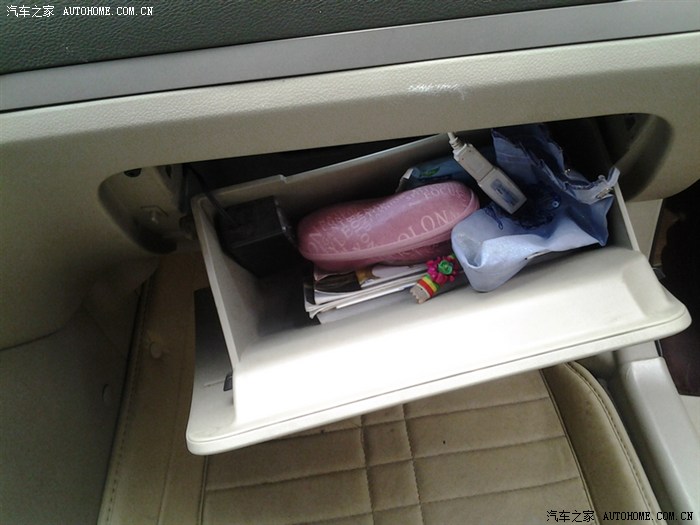

拆手套箱
先从左边往上提
右边打开盖

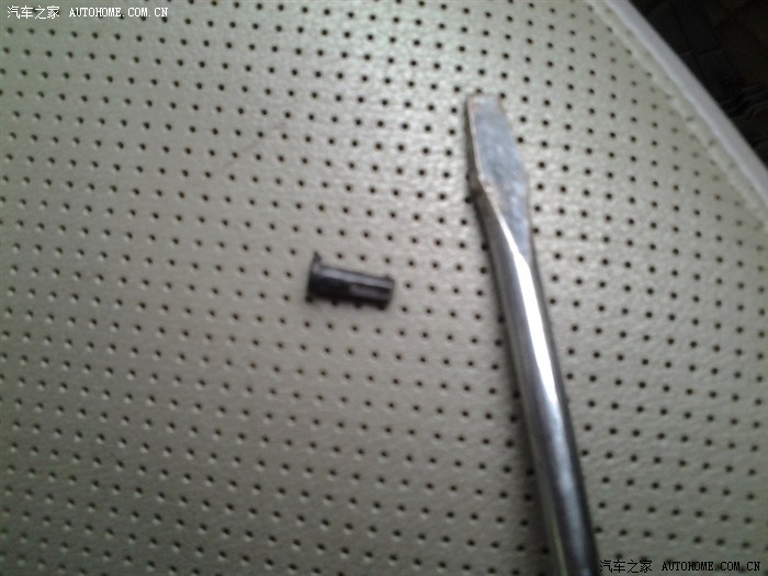

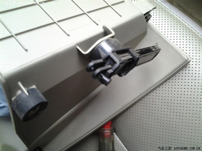

取下阻尼器的销子
就是这样子销住地

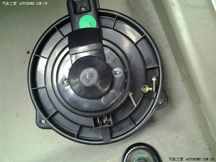

看到风机了吧,其实手套箱不动也能取风机,弯路我一个人走吧,后辈们走直路。
副驾驶位子移到最后,然后人趟着钻到手套箱下面用十字批取下三颗镙丝,拔下电源就取下风机了。
手机太差没闪光灯所以手套箱下面没有能用的照片。

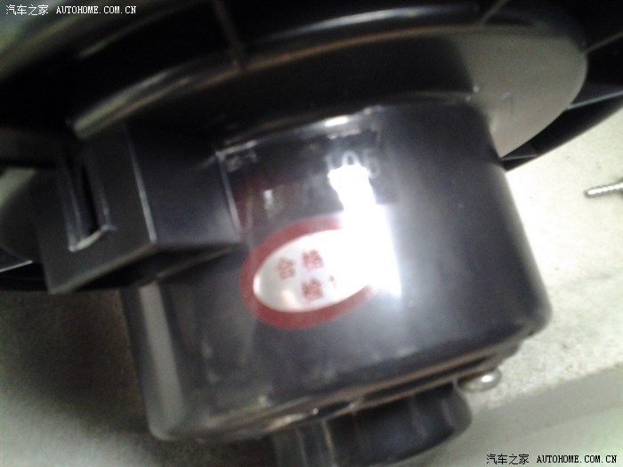

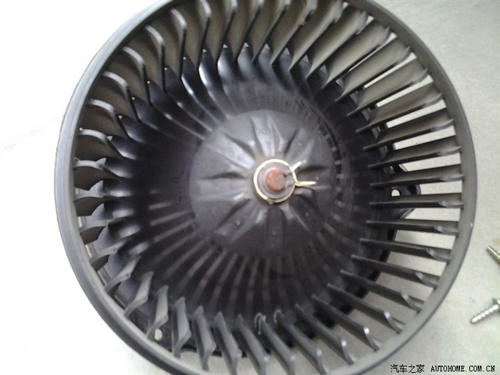

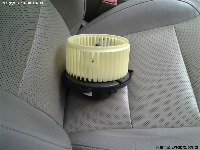

原厂风机,不知啥牌子。
太不经超了吧
合格屁呀
换上新风机,上三颗镙丝。
复位手套箱,试空调,哇~整个世界清静了。。。

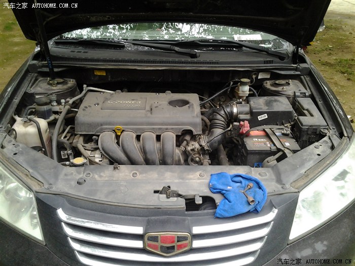

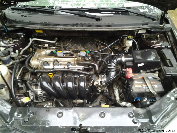

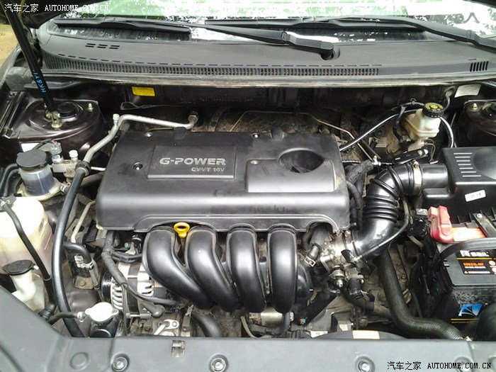

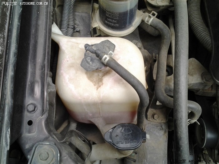

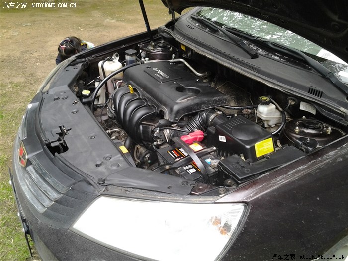

2年半的车还算干净吧,因为自己洗车1年多,每次这儿都擦擦。
可惜现在没条件自己洗车了,让他脏着吧。

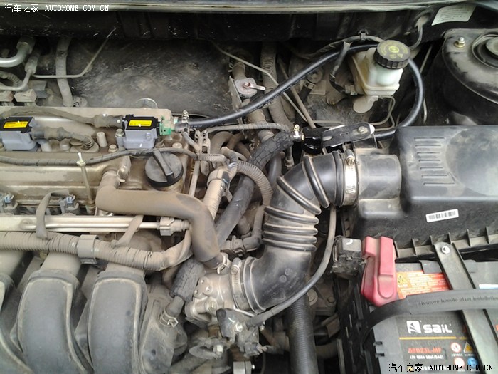

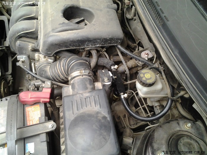

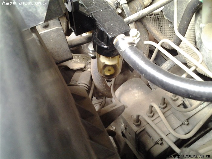

机油透气壶安装一周后的油量
我是这样走线的,固定在空滤盒子上,有更好的位置没?

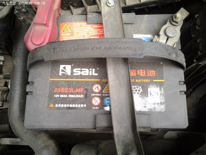

4万多点换的电瓶,我是说4万公里。

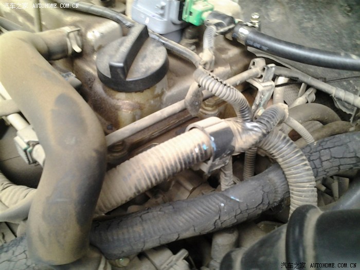

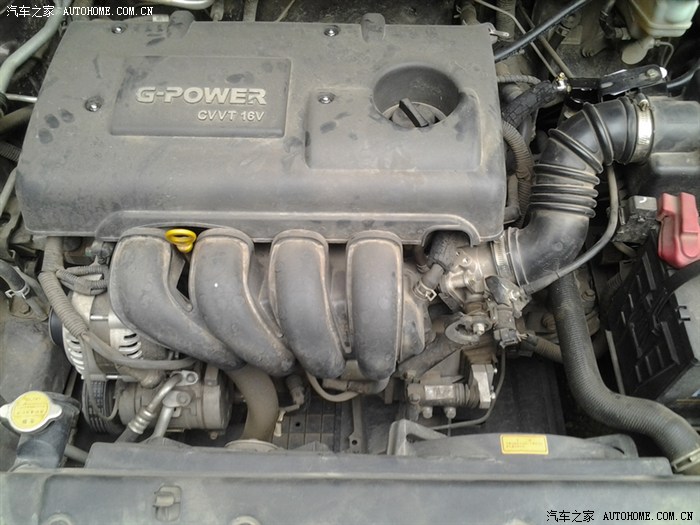

各种脏

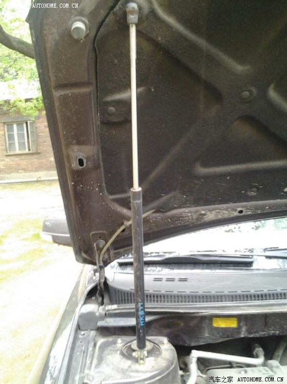

液压杆,80块花得最低调,最隐蔽。

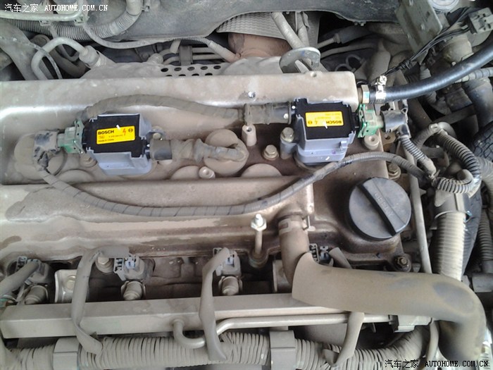

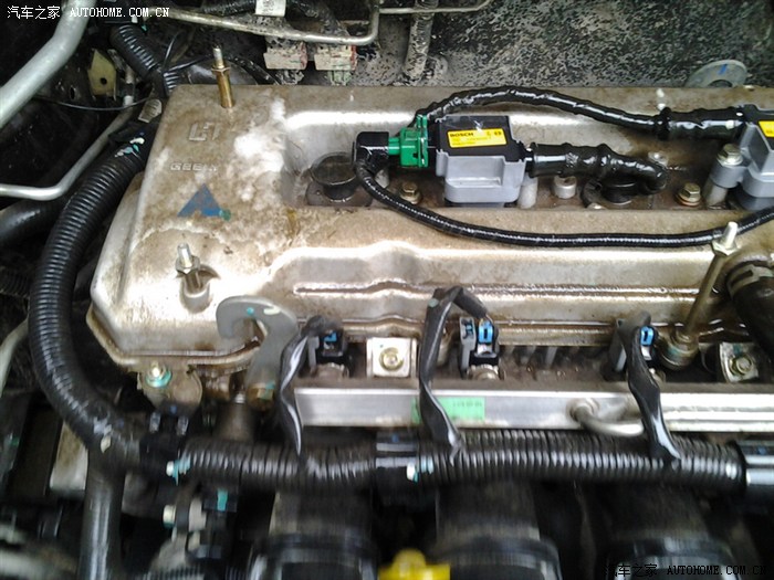

刚换的高压包,专治收油顿车,连加速都变得有力了,150一对值了。

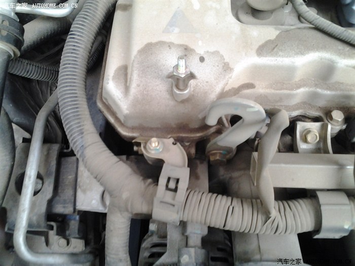

谁知道这油从哪能漏成这样
从这儿漏的吗?
机油壶走线

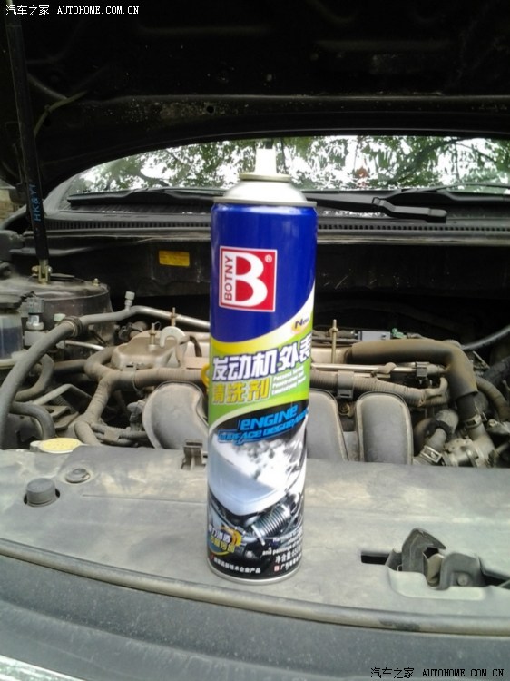

用这玩意使劲喷
喷完等几分钟
有些地方得用毛巾擦擦

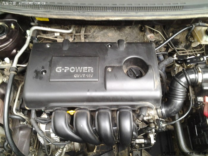

擦完后的效果
发动机盖是小帮手擦的
其实也就图个心里安慰
