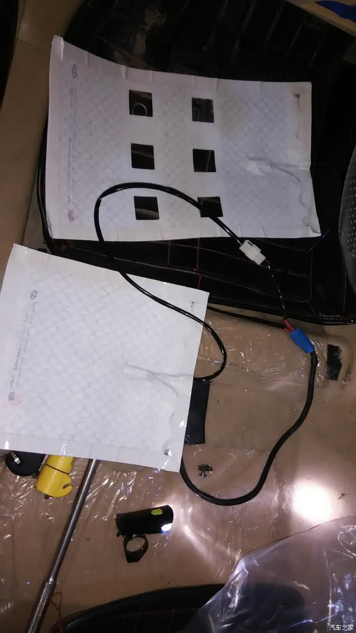

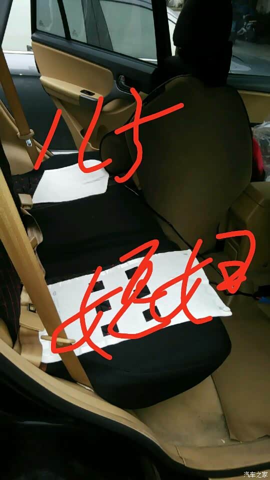

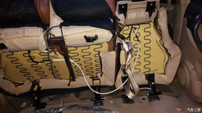

后排分配

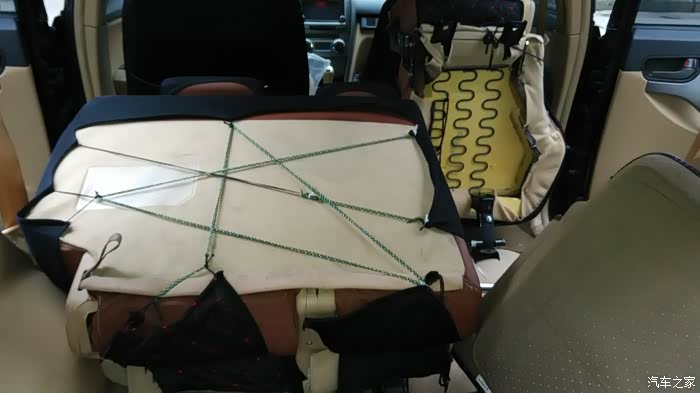

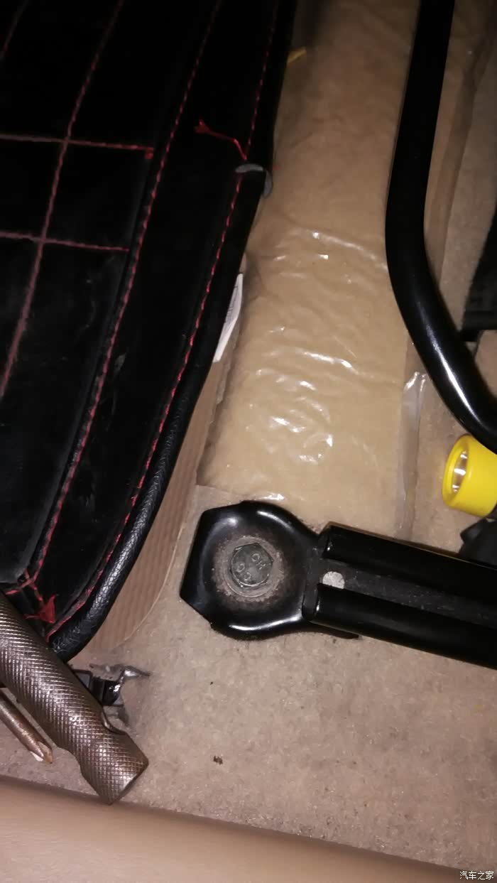

开拆

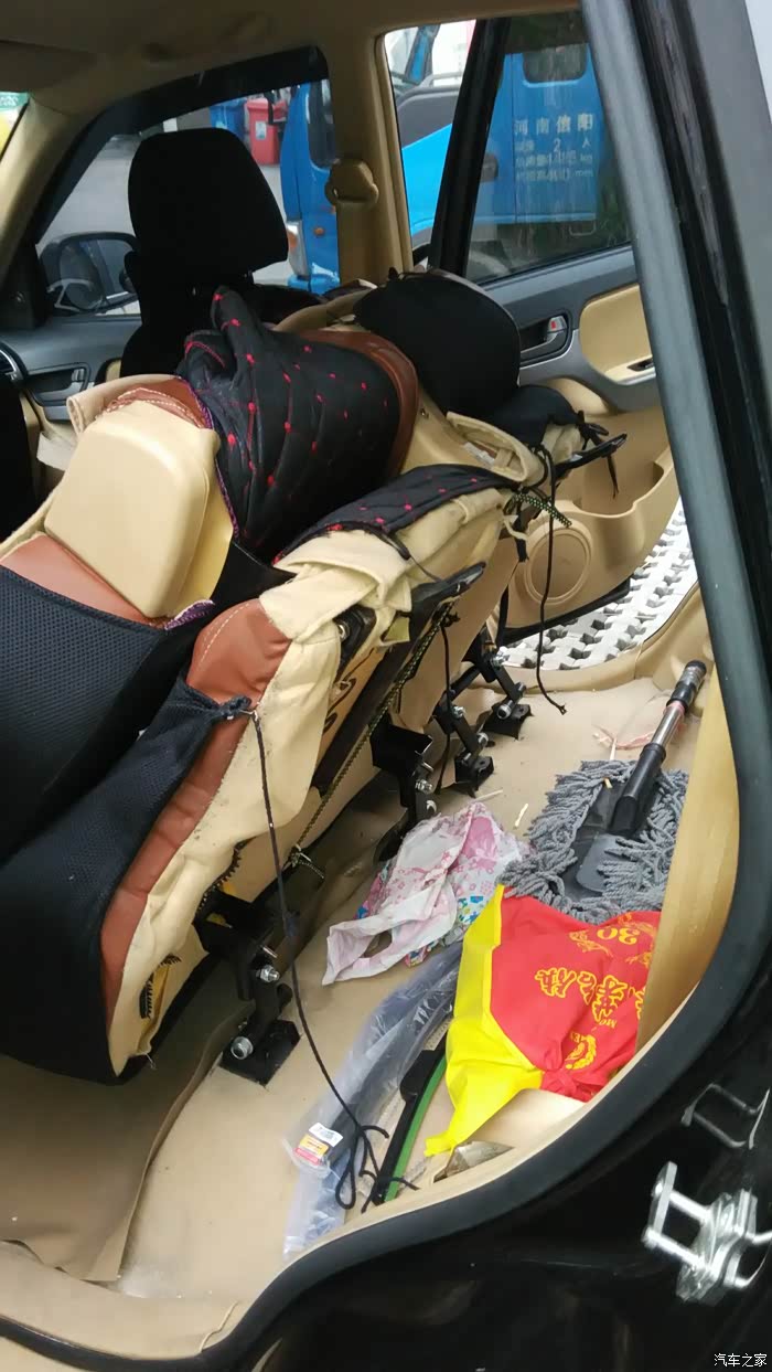

原线比较短,延长了
与副驾连接

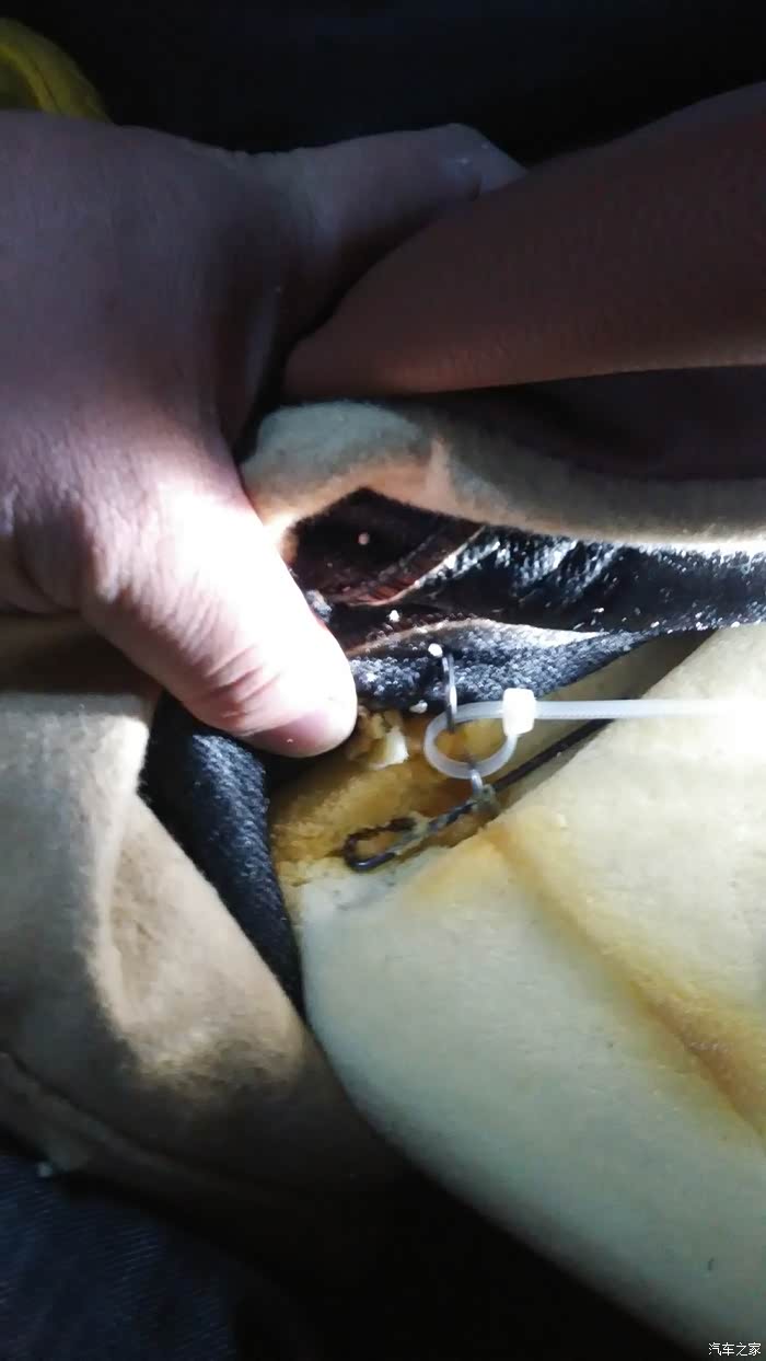

这是勒死狗的作用,两铁环很难重聚一起,勒死狗派用场了

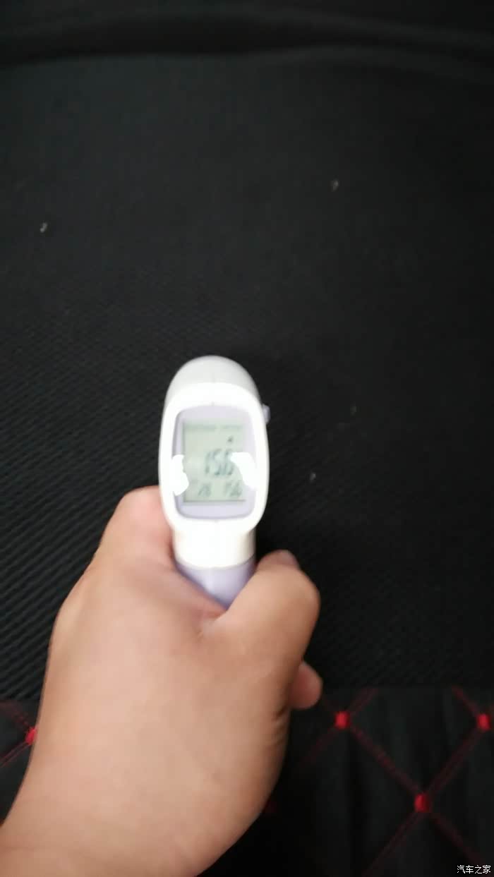

儿子的体温枪用上了,不管准不准,有垫和无垫,必须有区别
这是无垫

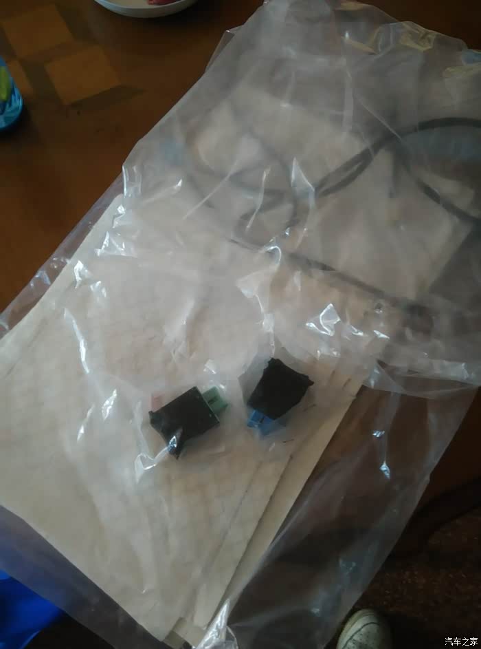

收到宝贝

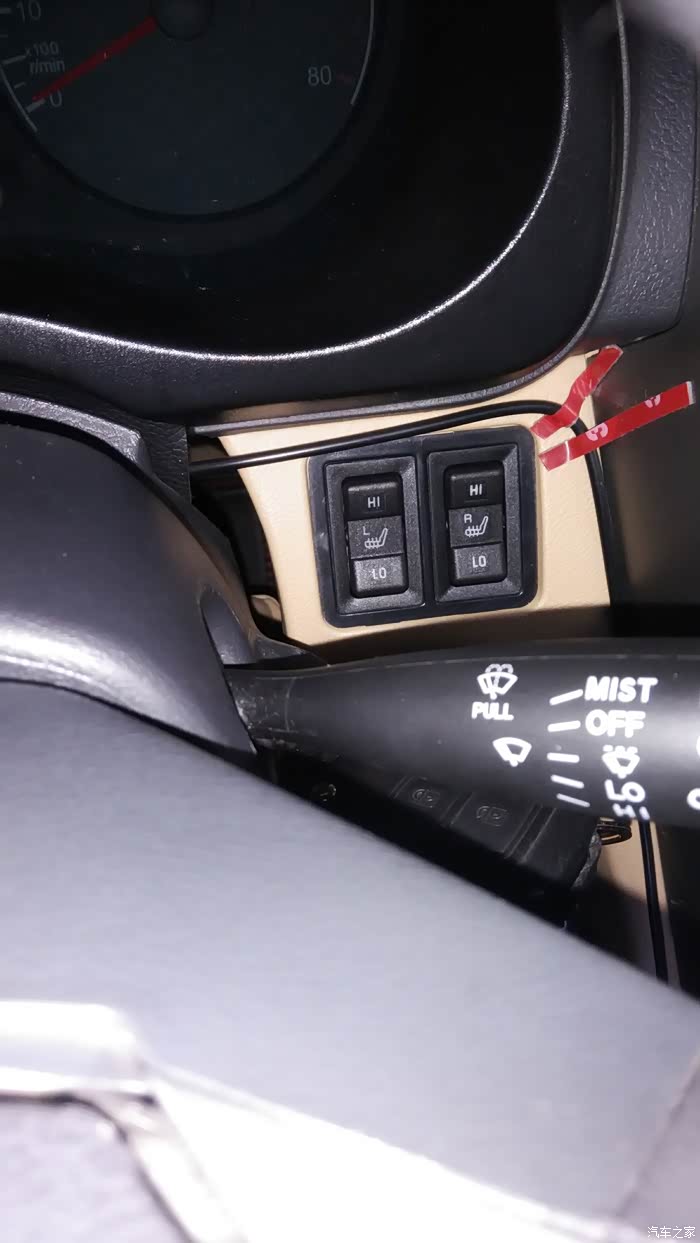

开关位置,不用拆导航面板,左手直接顺油门网上,卡子一捏,板子就出来了,预留的线束一摸就出来了,看接插件颜色,左右对号入座

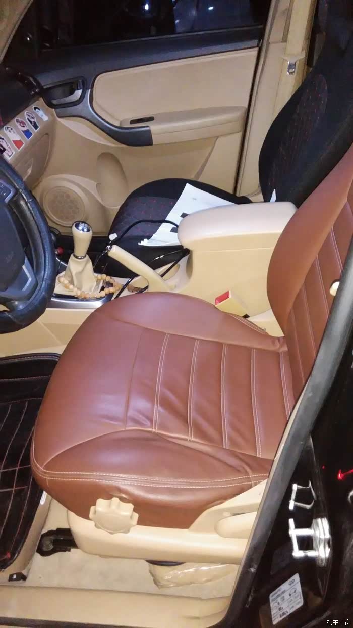

……若干步骤后,装回车上

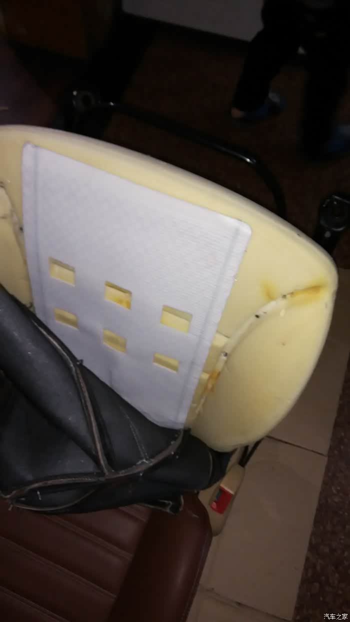

撕开双面胶,铺平

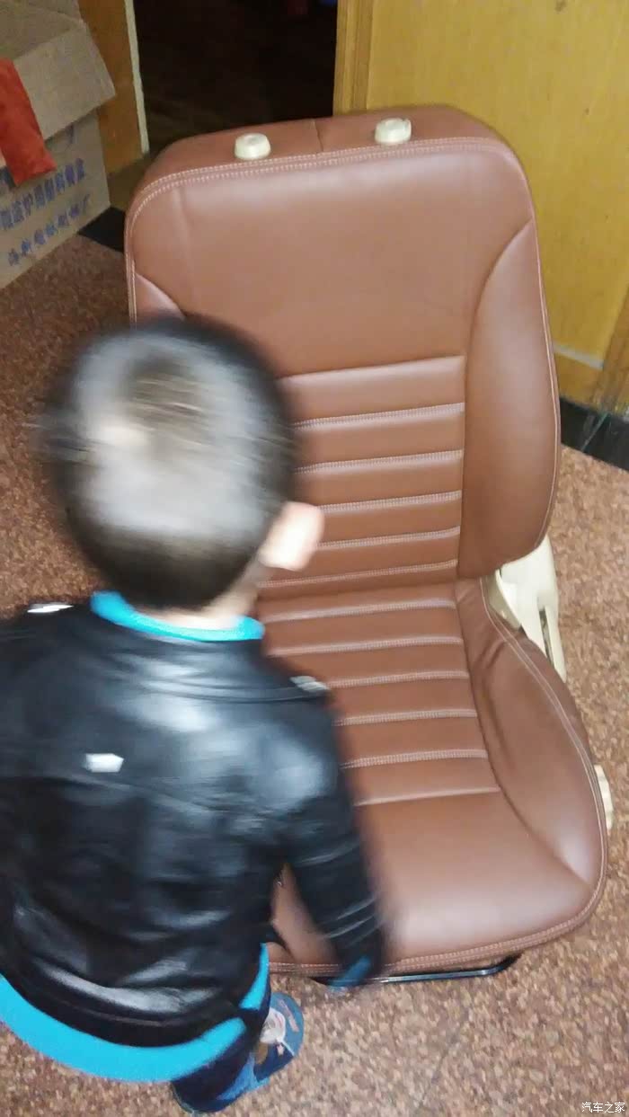

搬回家,大儿子贡献背影
测试导电否,通过

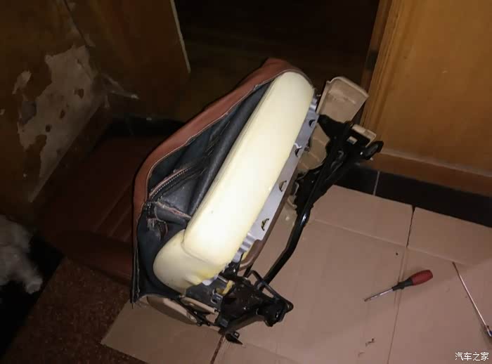

开拆座椅
