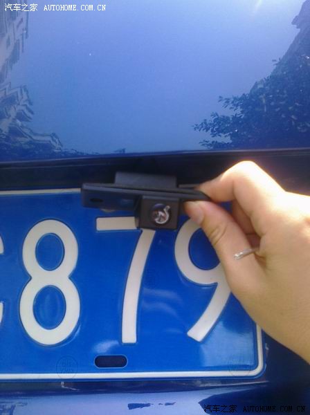

淘宝:逛了几天淘宝,100淘个4寸屏,80淘个晶锐专用倒车摄像头

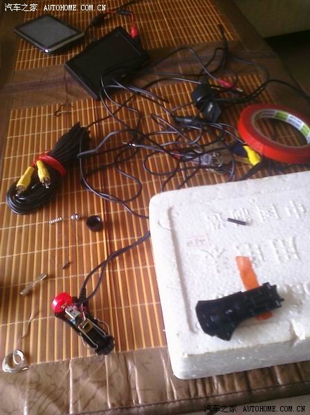

定了案就动手了 ,先把要用的都摆出来

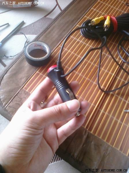

上面是在做点烟器的电源开关,要再接跟线上去,以便一个开关控制显示器跟摄像头
做好了

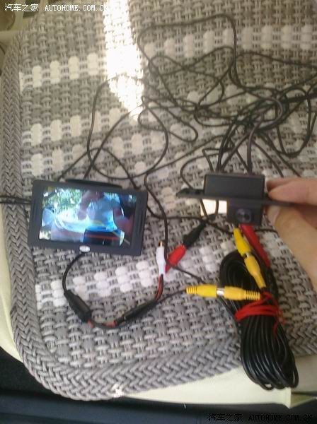

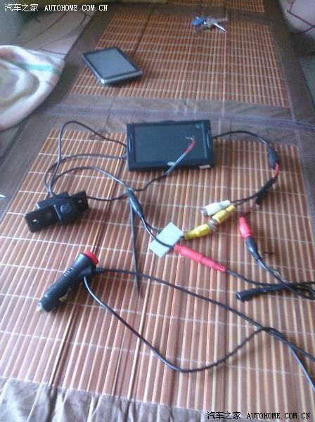

全家福:开关给显示器和摄像头供电,然后显示器跟摄像头之间还需要AV线连接,就是 这么简单

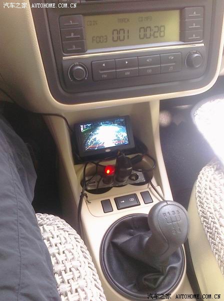

拿到车上,先通电试试看~~没问题O(∩_∩)O哈哈~,成功一小布
