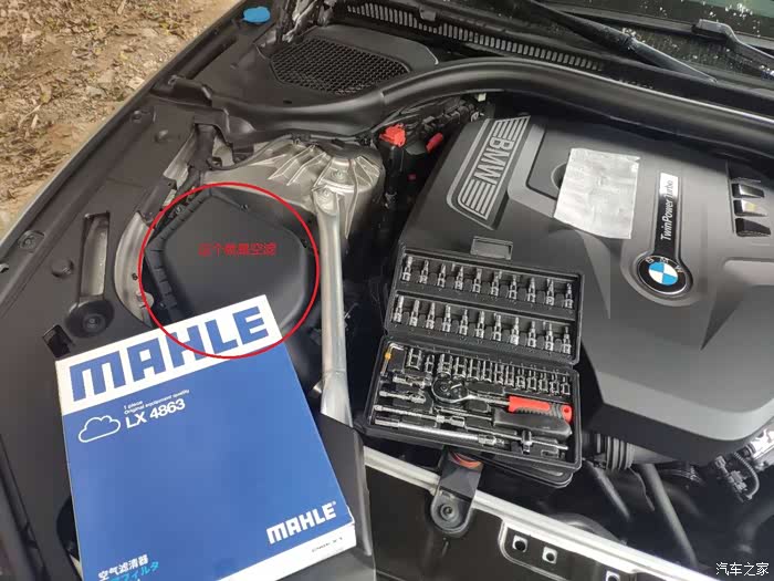

说干就干,某宝买了马勒的空滤和空调滤芯,加一起不到130块钱,有防伪查了~不过真不真假不假其实也不太重要毕竟每年就换一次
螺丝刀也是某宝27块钱买来的,很齐全,把发动机拆了都没问题~

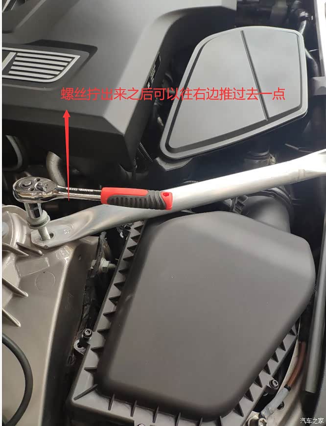

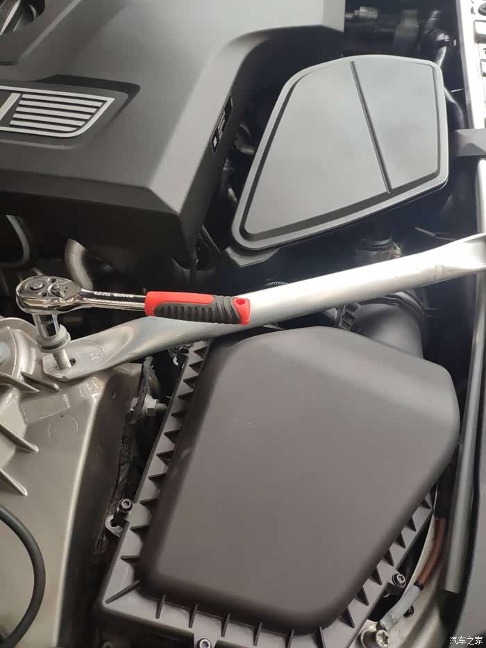

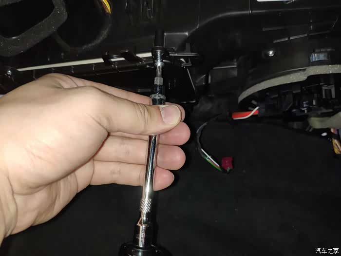

空滤四周的螺丝使用T25还是T20的螺丝刀就可以扭出来出来了,螺丝扭出来之后不用取出来,让螺丝继续卡在壳子里面只要拧松就行,不过有个问题就是刚好发动机这个杠会挡住盖子打开,所以扭松杠杆稍微移到一边会更方便取出/放入空滤。
不得不说,这个螺丝真的非常紧,要用套筒使用柔劲慢慢拧松才行~
顺便提醒一下,螺丝刀、螺丝、工具啥的真的要注意别掉到发动机舱里面的,不然真的非常难捡起来,相信我
螺丝拧出来之后可以把杠杆往右边推上去一些,这样可以好一些打开空滤的盖子,安装的时候按原位置复原就行~

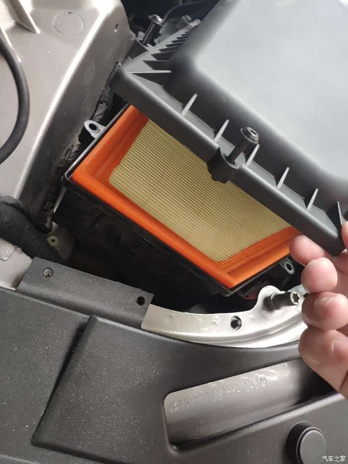

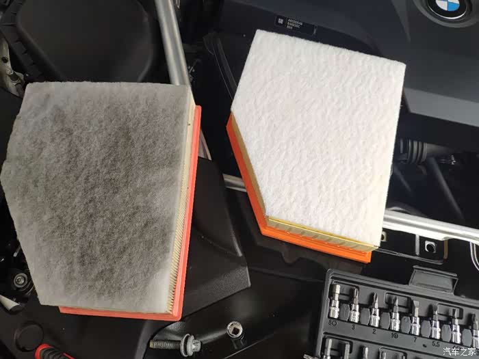

打开盖子取出旧空滤~

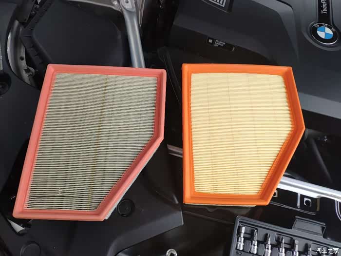

原厂空滤和马勒空滤对比,个人感觉还是原厂的空滤质量要好一些~
用了一年,车跑了1W公里,实际也不是很脏
再次提醒,螺丝刀、螺丝真的要放好,掉到发动机舱里面就很难捡起来了!!!
取出旧空滤之后,我发现里面还是比较脏的,灰尘也比较多,建议用吸尘器吸一下,吸完用湿毛巾擦擦~干净整洁
最后把新空滤放入,空滤盒子的螺丝上紧,把发动机杠杆移回原位上紧螺丝就搞定了~整个过程+清洁不到20分钟(我第一次换,下次换应该能更快)

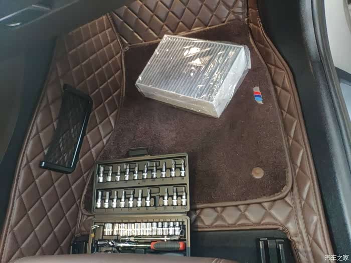

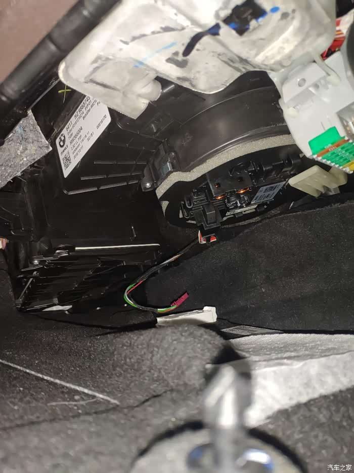

5系的空调滤芯位置在副驾驶位下面,就是手套箱子下面~
P.S:不要被我这个工具箱吓到,其实只要一个T20还是T25的螺丝刀就可以完成了~

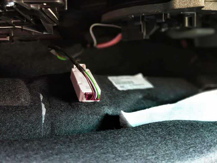

敲黑板!!注意了,卡扣扭下来之后不要一下扯下来,因为这块板这里还连着一脚灯,要先把脚灯的插头拔下来哦

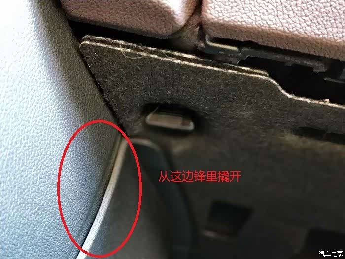

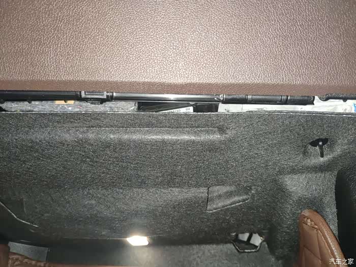

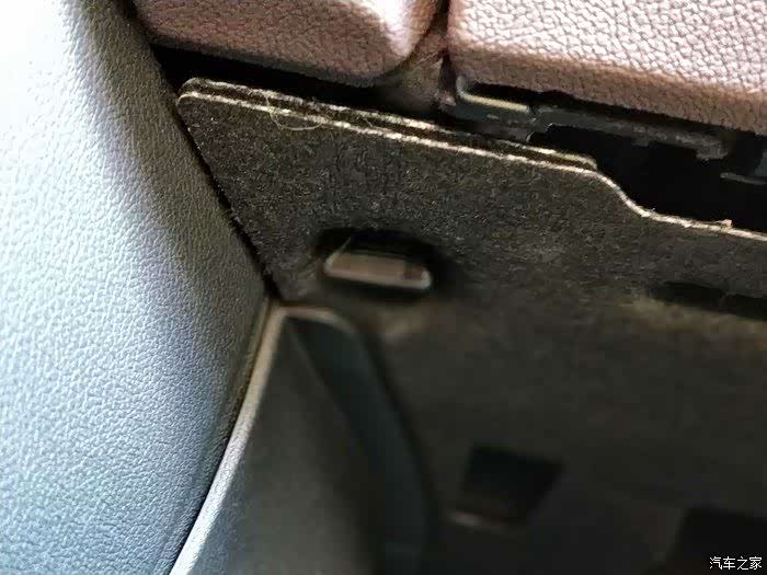

补充一下,两边的选择卡扣扭开之后,这块板子还是下不来的,硬生生掰下来估计卡扣会断掉,正确的方法是从图中圈起来的位置撬开,整块盖板就可以取下来了,取得时候注意一下这里的卡扣位置,装回去时候也要对准,不然不好装,这边我忘记拍照了,细节大家自己领悟吧~总之记住一点:胆大心细就行~
P.S:其实也没那么脆的哈
P.S:其实也没那么脆的哈

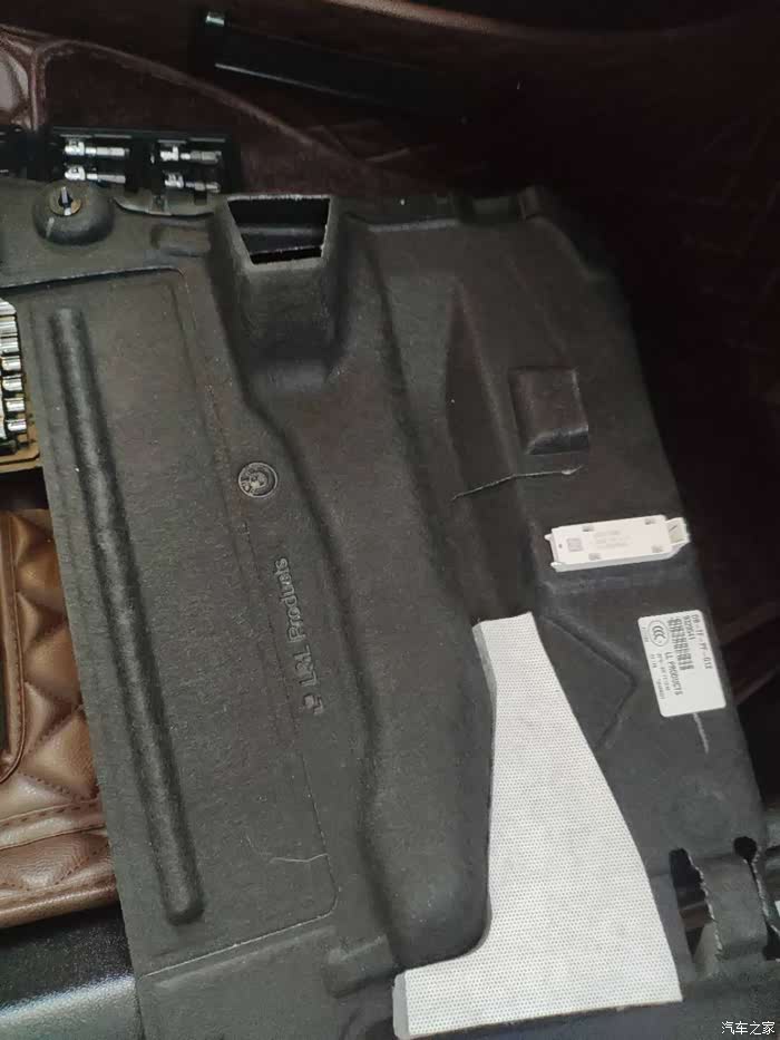

盖板取下来之后的样子,不太好看的样子鸭
盖板里面是这个样子的

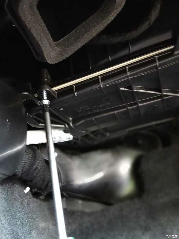

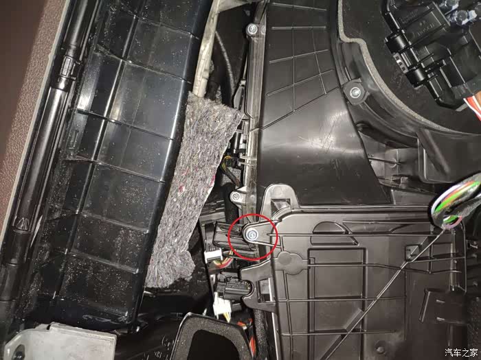

盖板拆下来之后还要把空滤的盖板再扭下来,左右各有一个螺丝,扭下来就行~
右边的螺丝,扭下来!
左边的螺丝,扭下来!

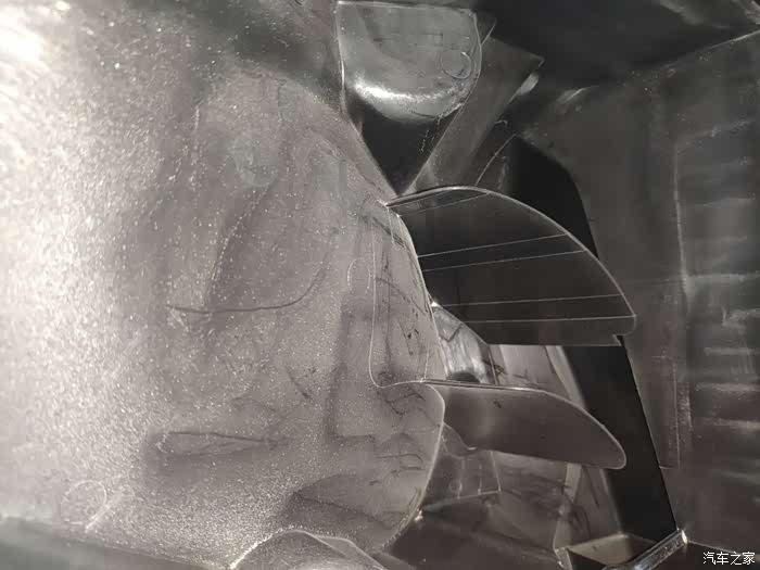

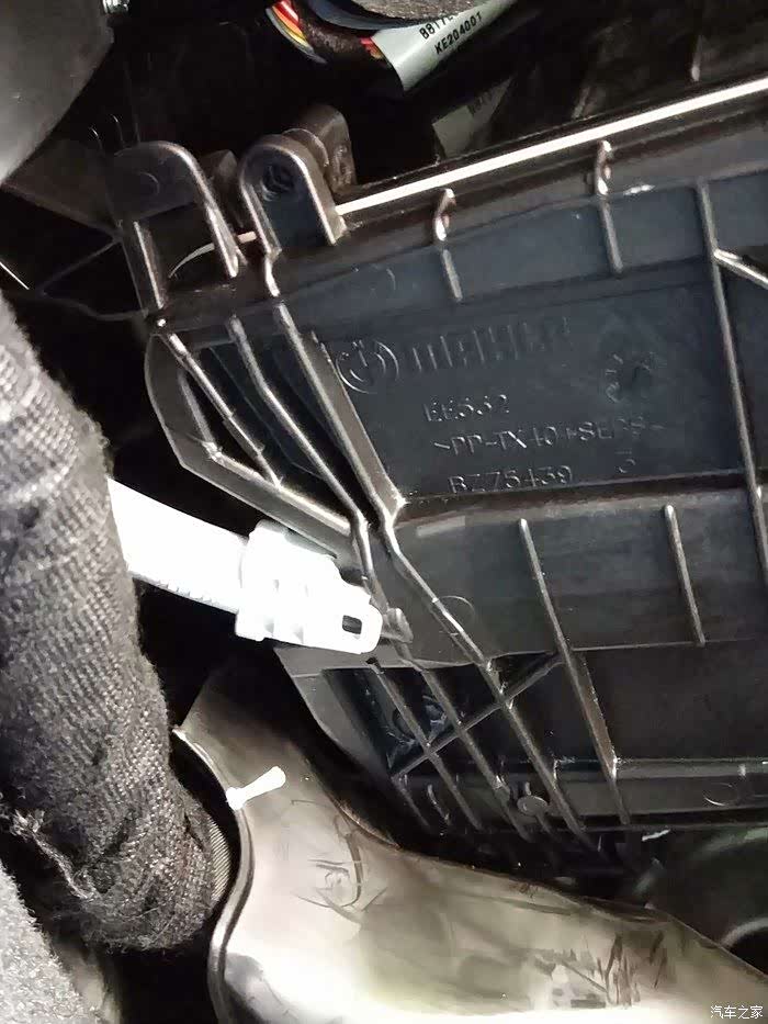

扭完螺丝,发现这里有个白色的软管,这个应该是空气质量的传感器,检测空气质量的,先把它拔掉,换完滤芯盖上盖子后再重新接上

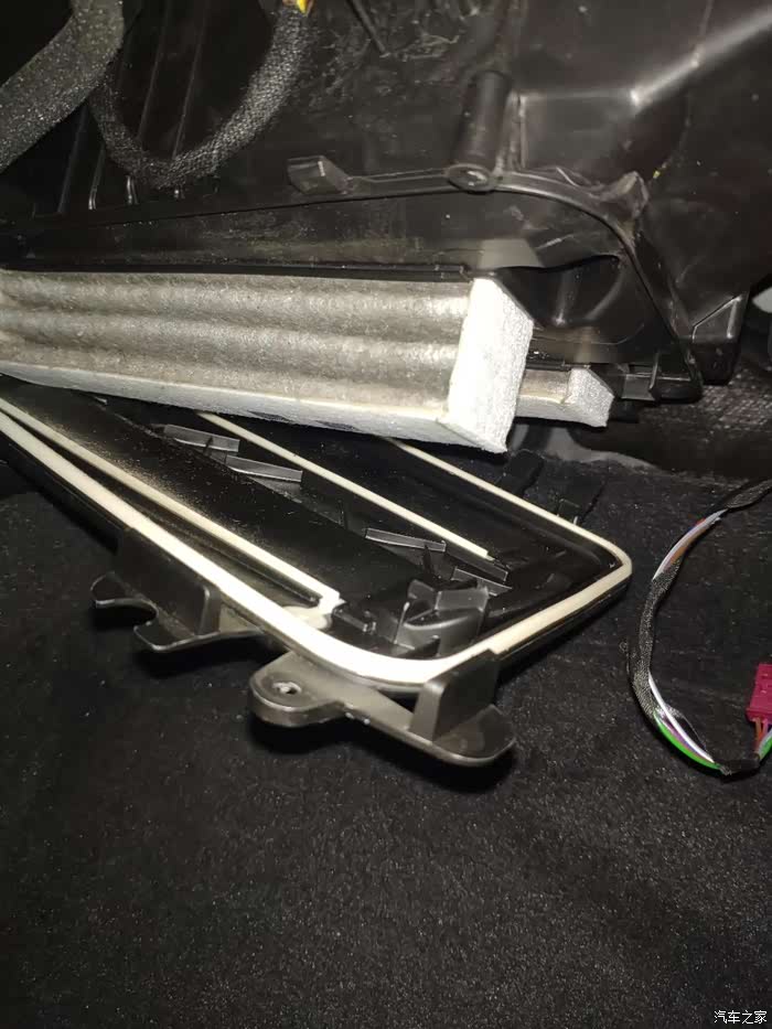

盖子里面是两块空调滤芯,拉下来就行了~

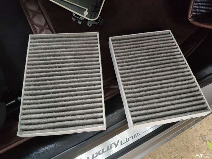

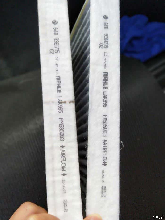

拆下来的空调滤芯,还是挺脏的~这里要奉劝一下大家,拆下来的旧滤芯,空滤都要丢到垃圾桶哦,不要随意丢弃被小孩子捡来玩啦,因为真的挺脏的~
新旧对比~
下面两个旧的,上面的新的
下面两个旧的,上面的新的
空调旅行的安装,记得是箭头朝着车头,装上去,箭头朝着车头!箭头朝着车头!箭头朝着车头!
