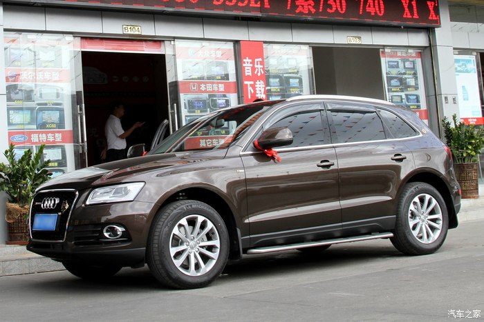

           在朋友的介绍下直奔改装店,他说他之前的大奔就是在这装的,还不错,有兄弟的前车之鉴我就没后顾之忧了。

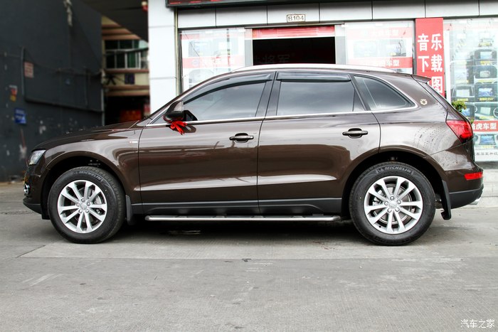

       不说了,有图有真相,红条还没弄掉呢。

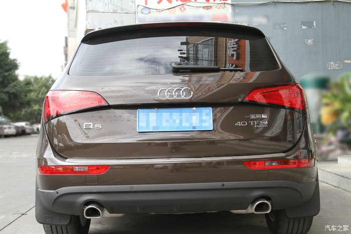

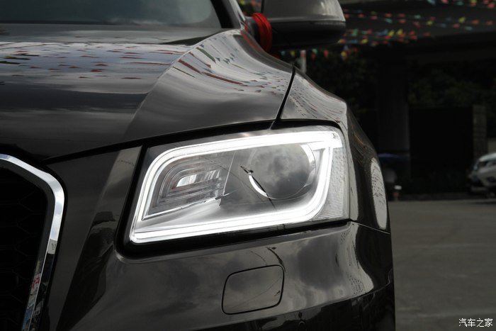

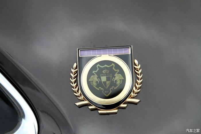

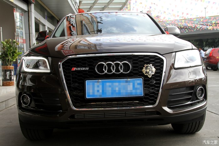

来的时候有人问我前脸怎么会有这标?是自己贴上去的啦,新车嘛,总喜欢把它打扮的漂亮点
还是太阳能的哦
这健壮的PP给人一种安全感有木有

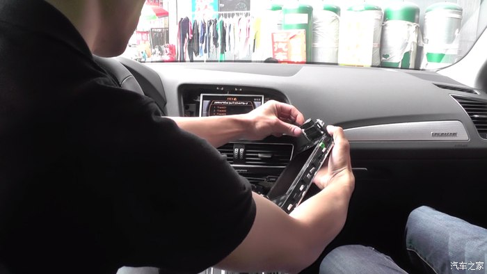

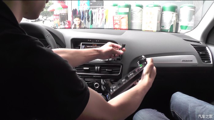

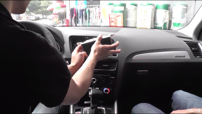

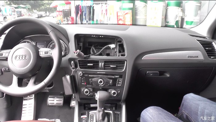

这就开始动手了

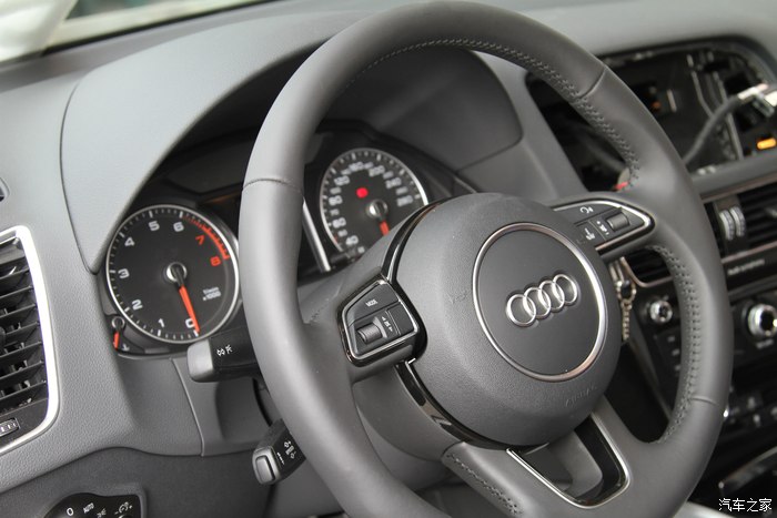

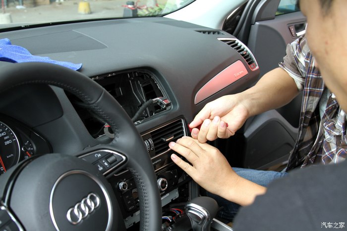

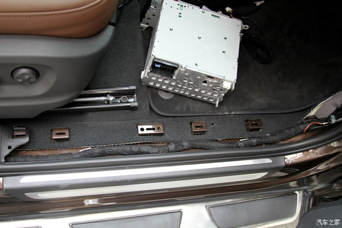

看这心爱的被拆成这样,有点心疼啊

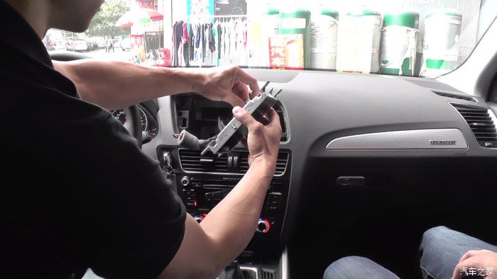

该到拆出风口了

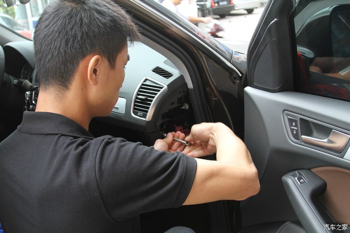

侧边的挡板,师傅说是为了等下好走线才拆的

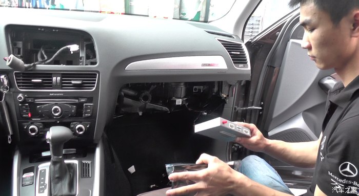

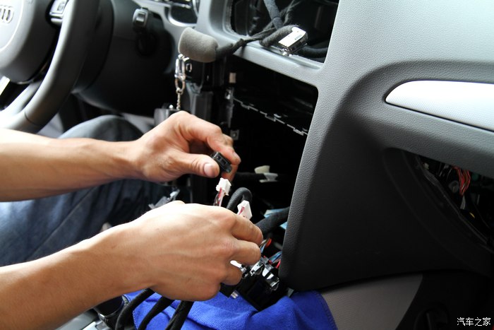

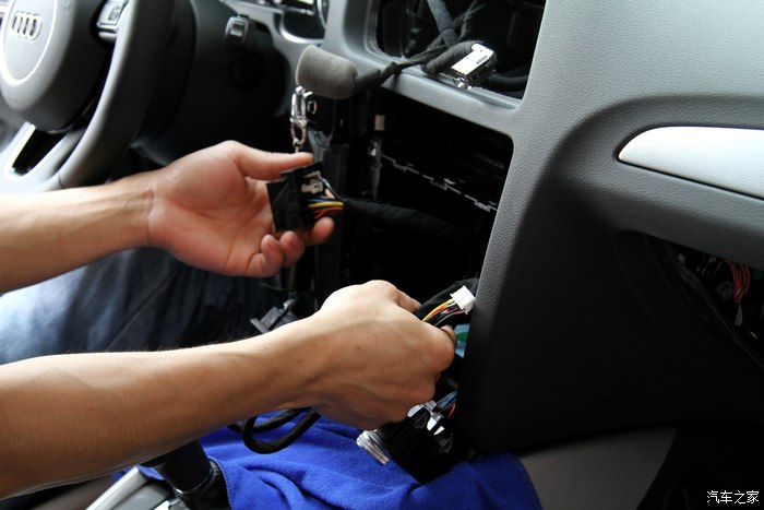

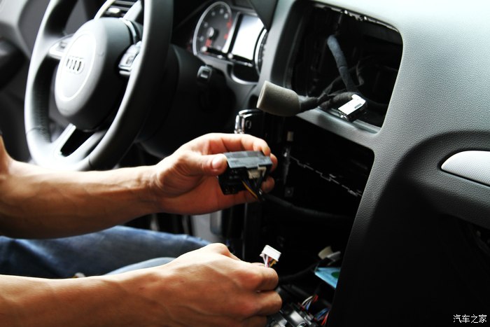

这是保险丝?没拆开我还真不知道

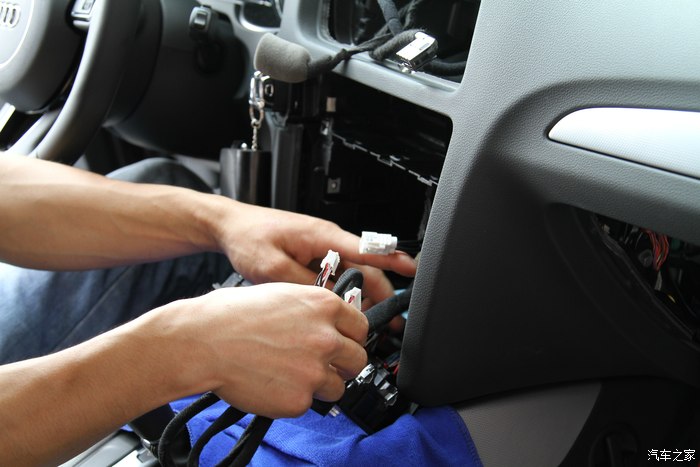

师傅说这里要加延长线链接到模块上

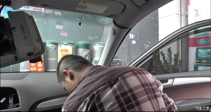

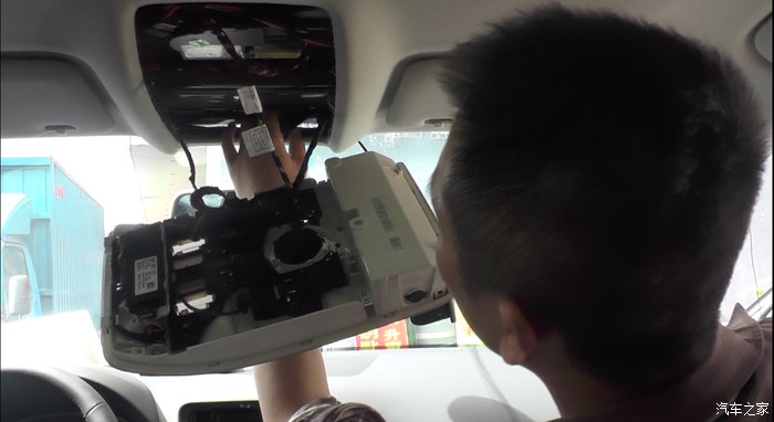

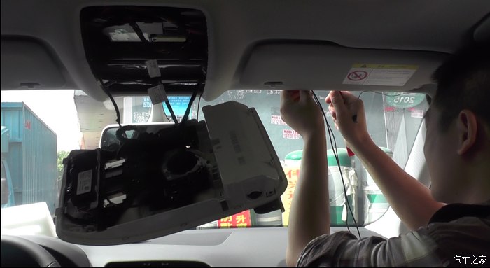

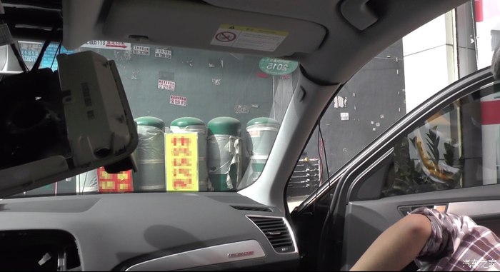

这是在装行车记录仪
原来线是这么穿过去的啊

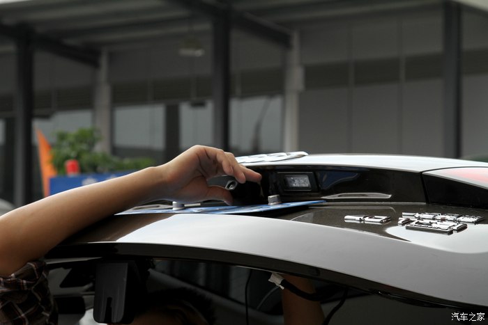

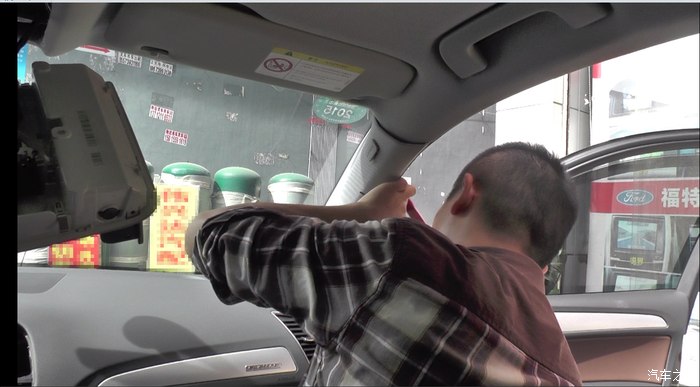

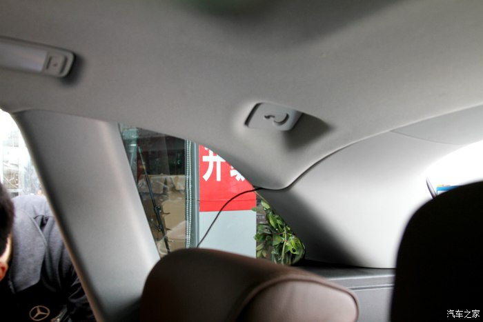

天线就装在后视镜盖了,说这样信号会很好
埋线........

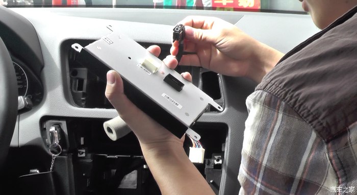

这就是传说中的畅影导航模块?这么小个功能还挺强大哈!

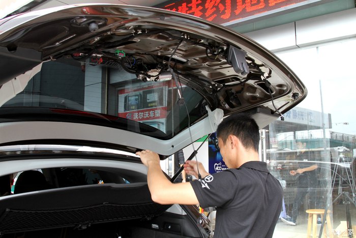

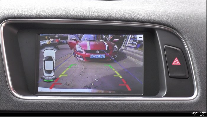

安装倒车轨迹咯
装那么小点东西要拆这么多,师傅还真是辛苦
这插头还不少

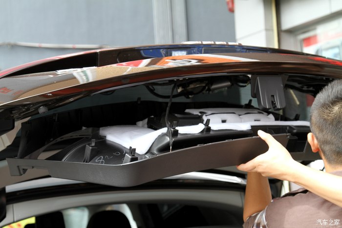

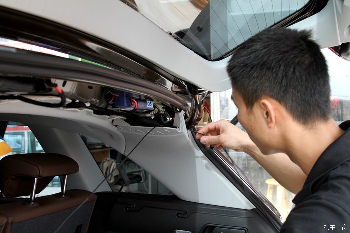

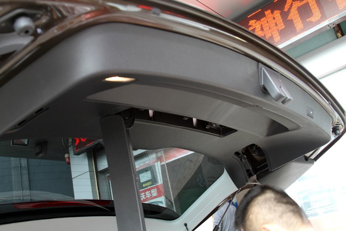

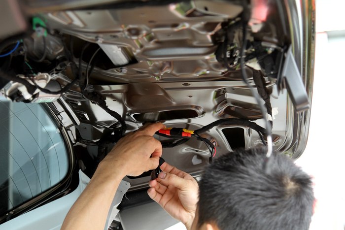

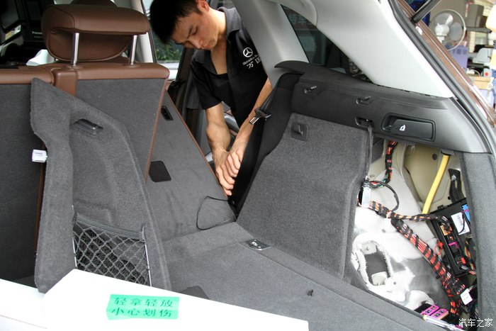

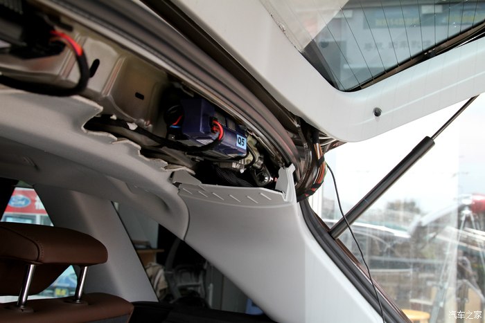

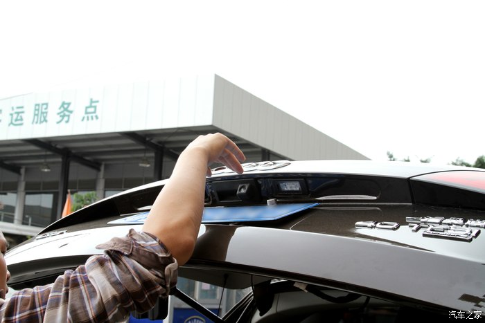

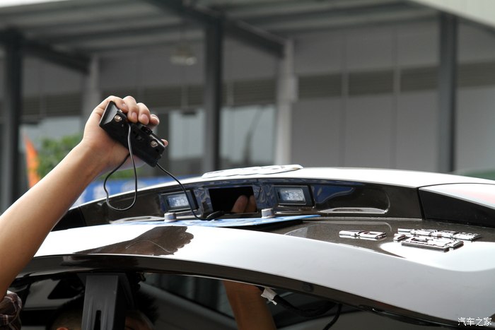

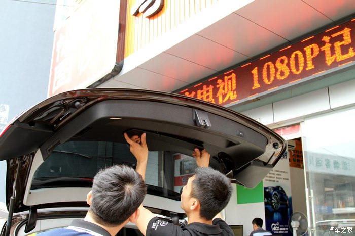

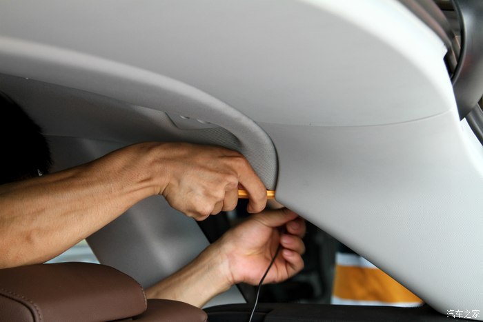

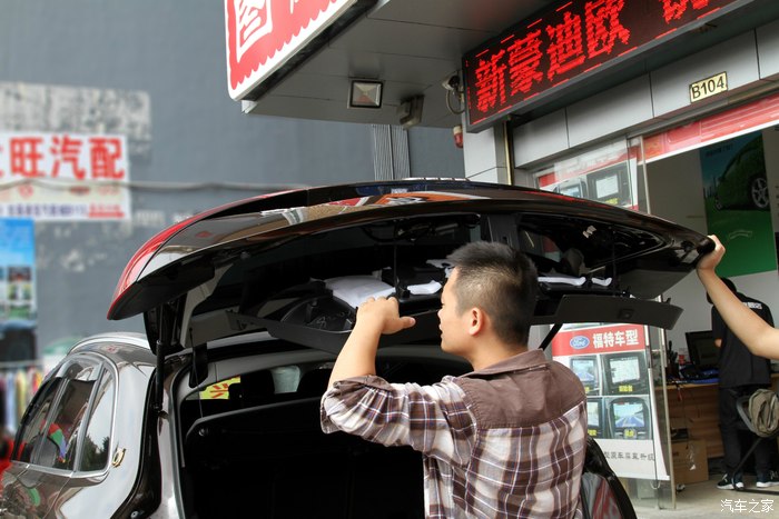

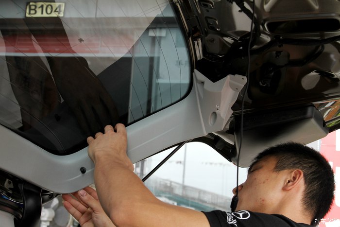

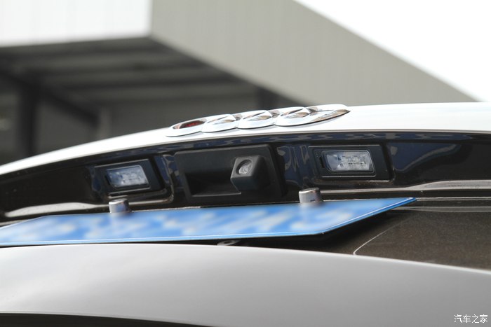

这是在拆后尾箱的开关,说倒车轨迹的摄像头就装这
就这个了还是一体成型的。

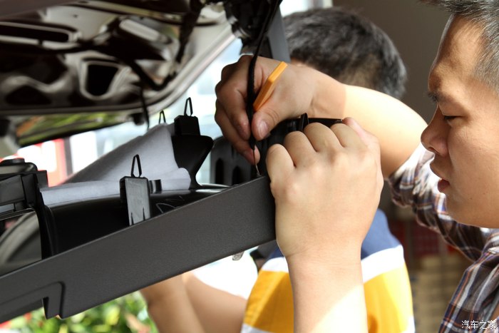

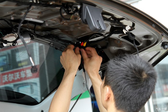

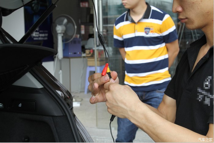

这视频接头要用胶布固定好,防止在行车过程中脱落

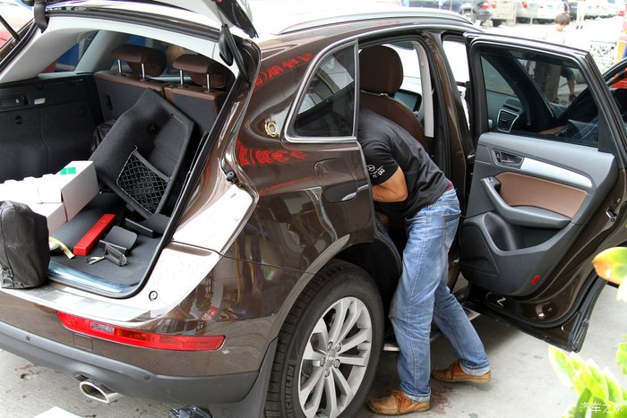

在穿线呢
走线
这是副驾驶位的走线
走完线就可以把后尾箱的挡板装回去了

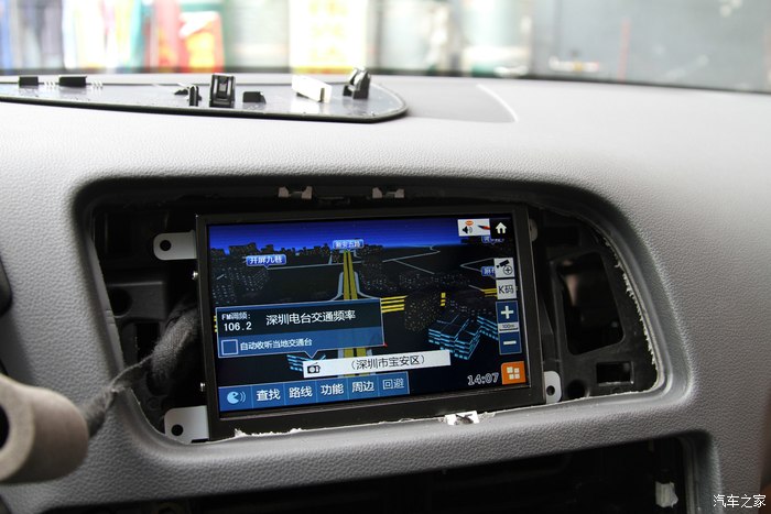

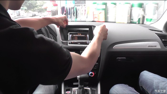

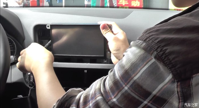

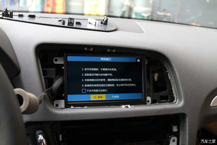

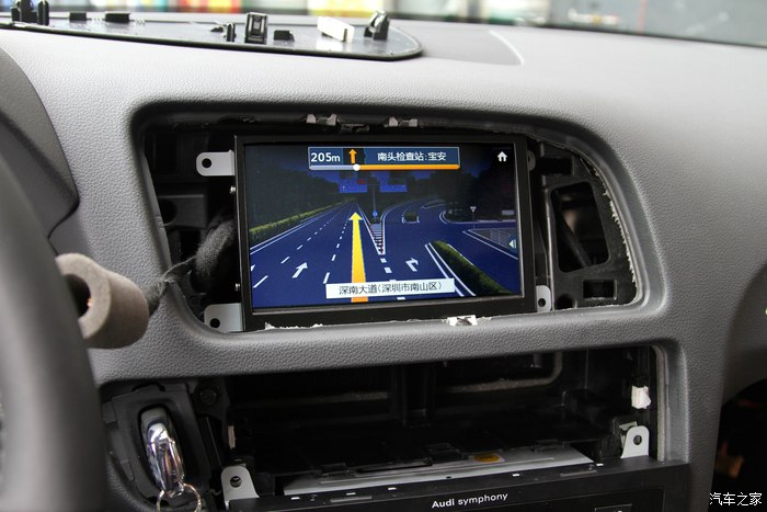

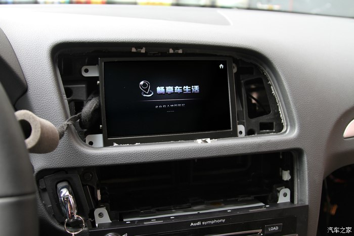

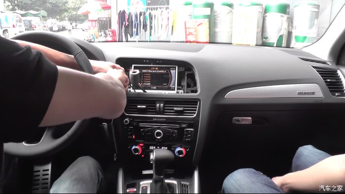

开始装大屏了
插好线先试试

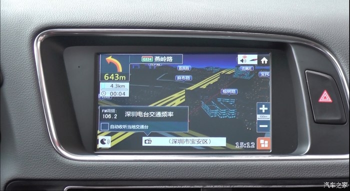

大屏看着就是顺眼
图片已删除

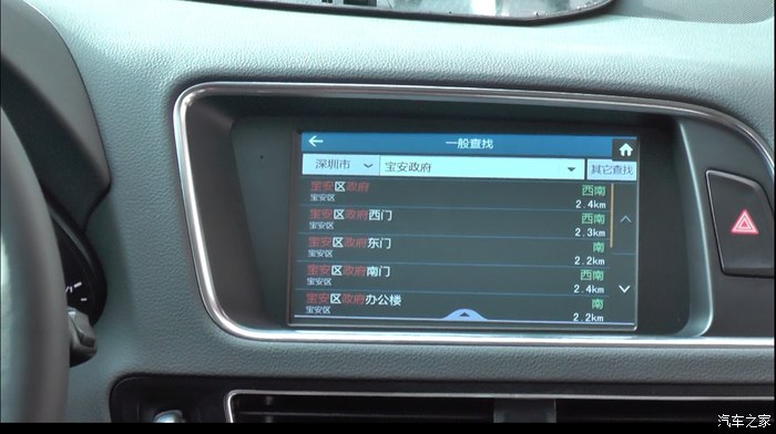

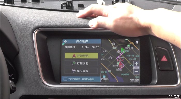

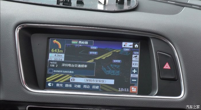

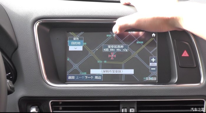

师傅说帮我下载了最新版的3D凯立德地图

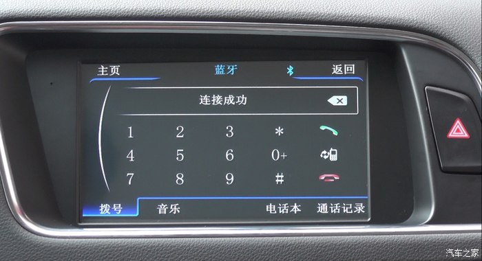

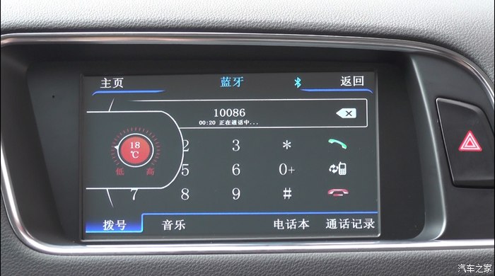

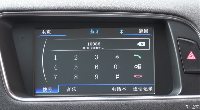

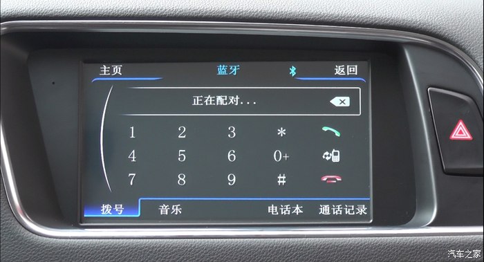

蓝牙链接中

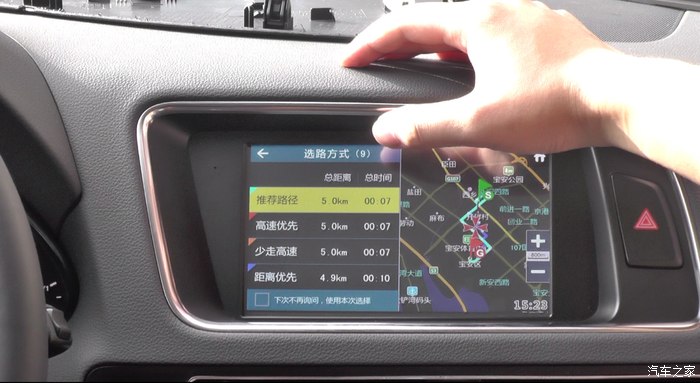

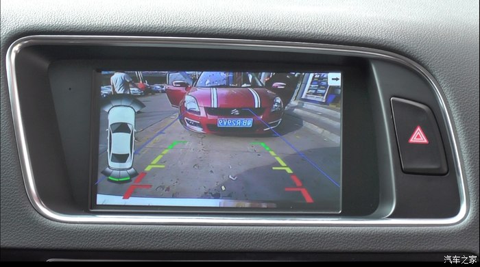

倒车轨迹

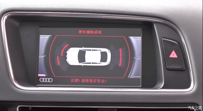

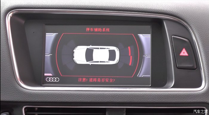

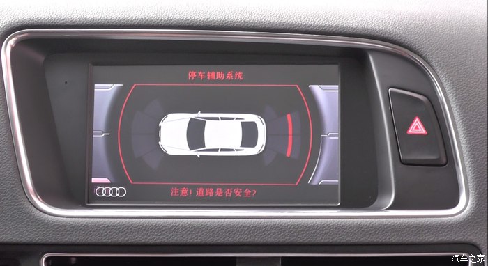

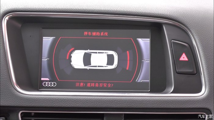

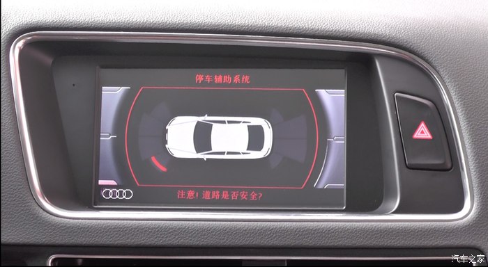

停车辅助系统

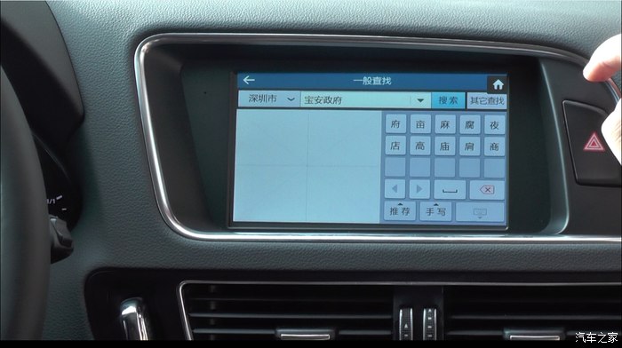

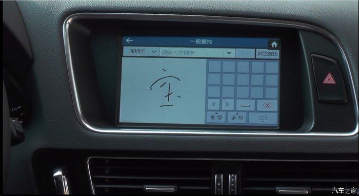

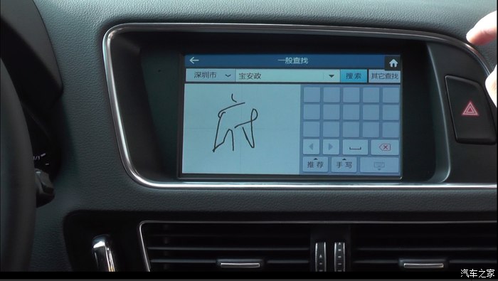

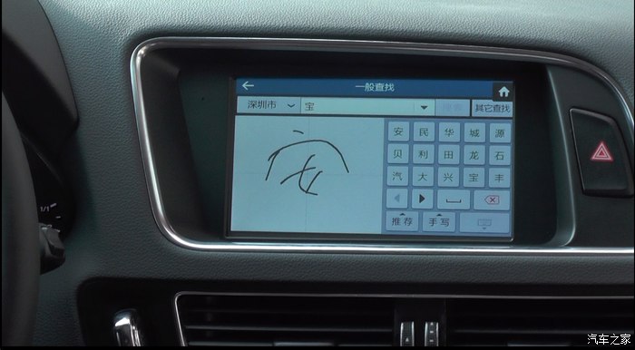

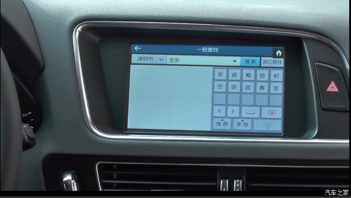

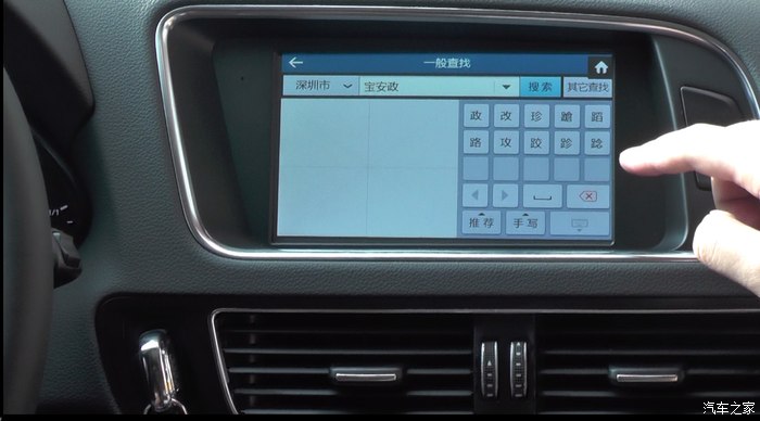

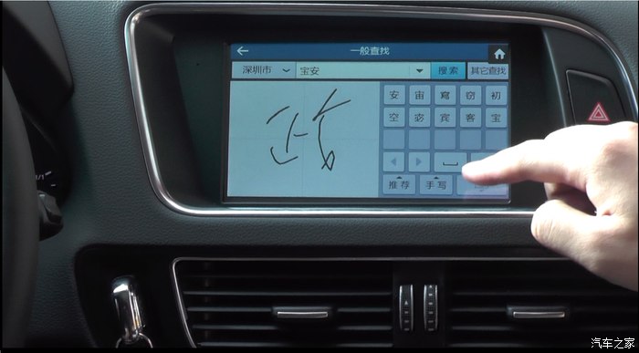

在试试手写,识别率还是挺高的。

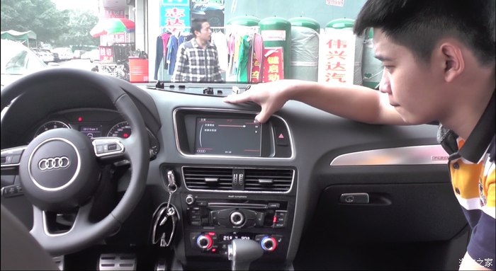

搞定

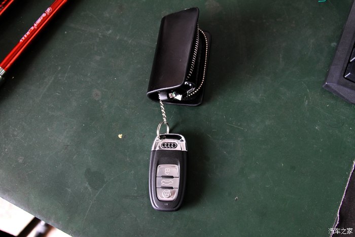

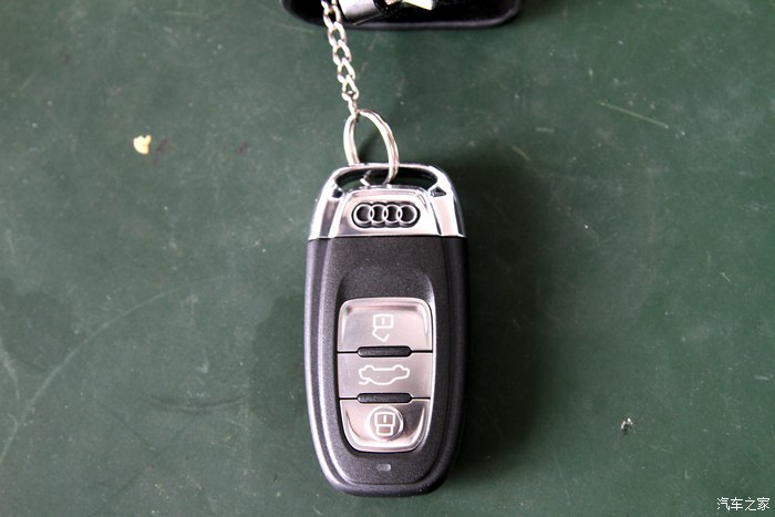

听说验证还要钥匙,那咱就上验证神器
