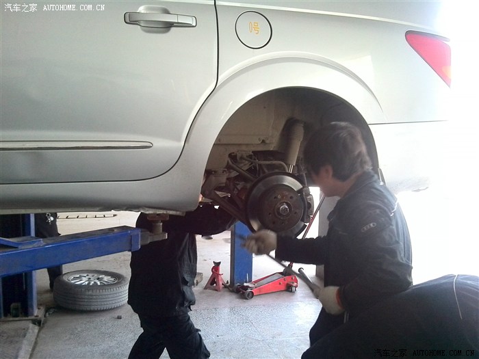

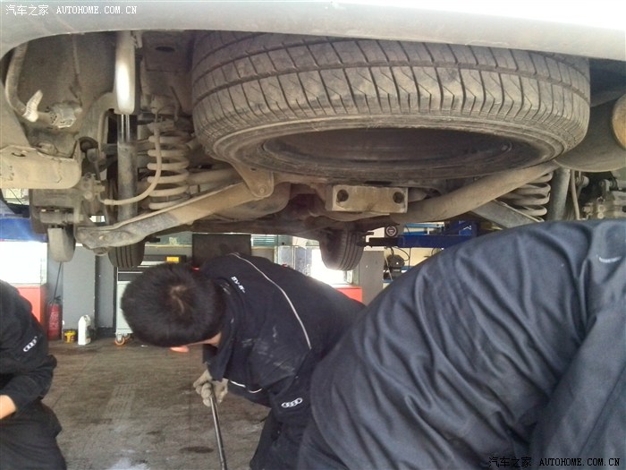

   上手术台卸掉轮胎

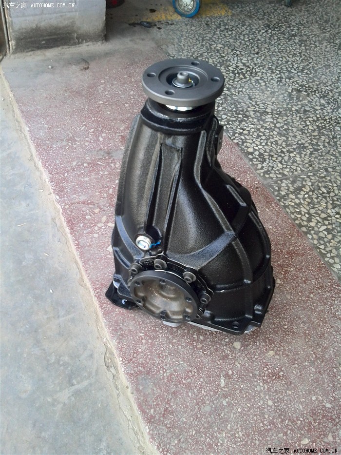

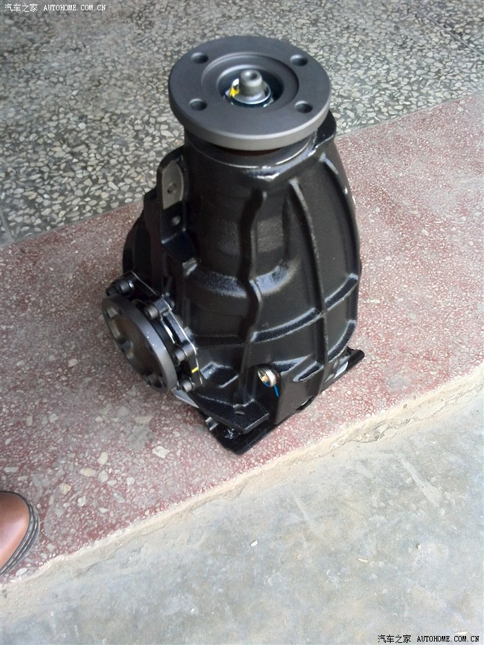

这就是那花了我近万元的铁疙瘩,貌不惊人,价惊人!

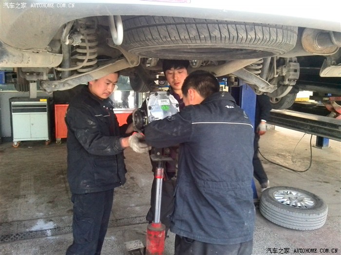

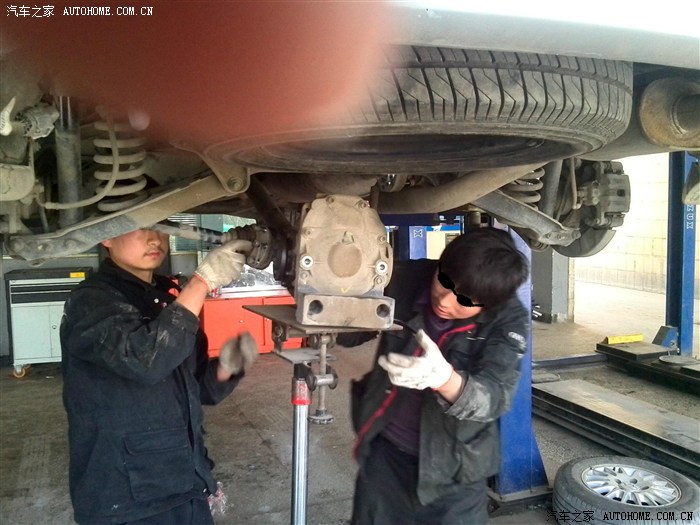

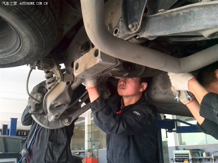

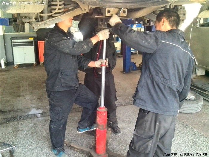

几位师傅开始拆卸传动机构

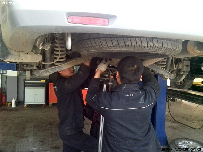

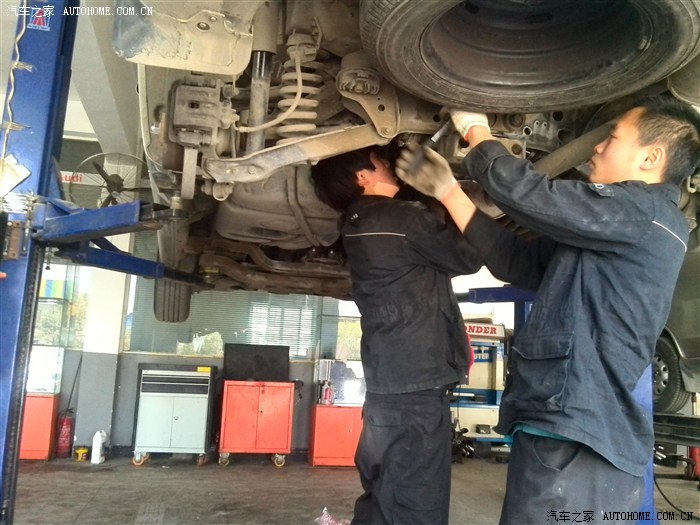

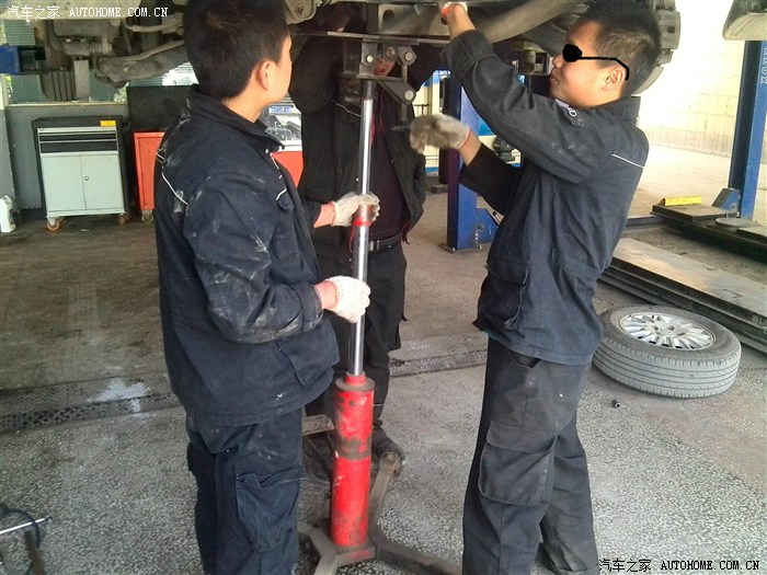

人多好办事,一次上了三个人
卸的过程很费劲,师傅显得比较专业!

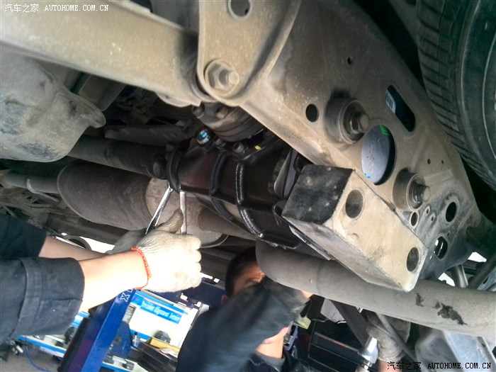

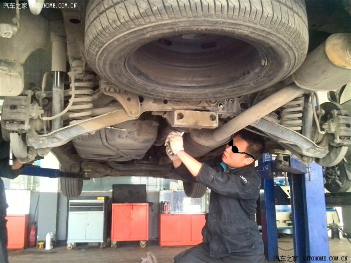

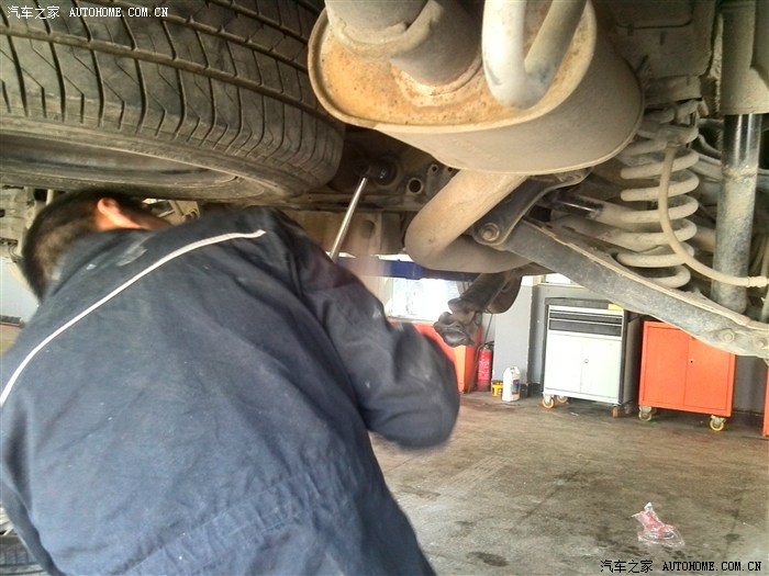

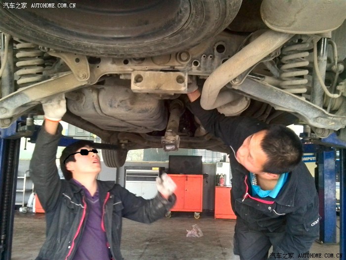

左侧螺丝很难卸
怎么看也不值这个价呀!韩国人,真是宰我们没商量!!!

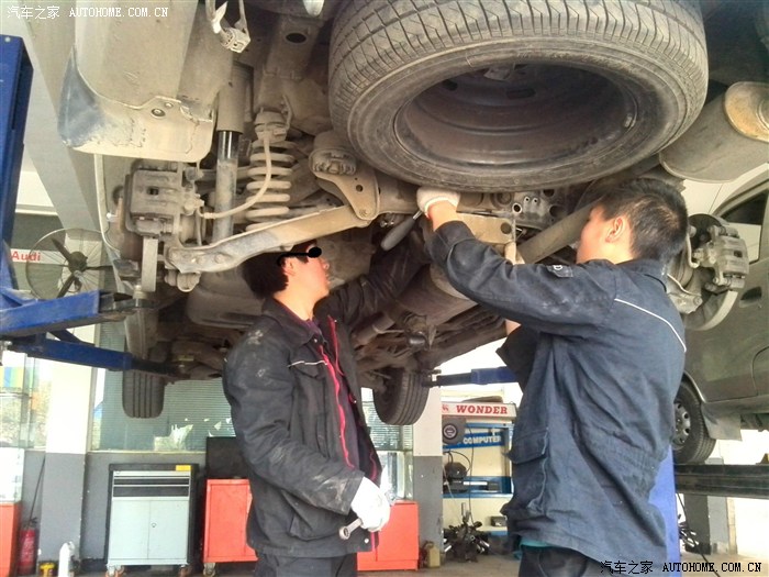

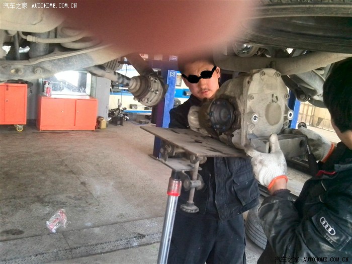

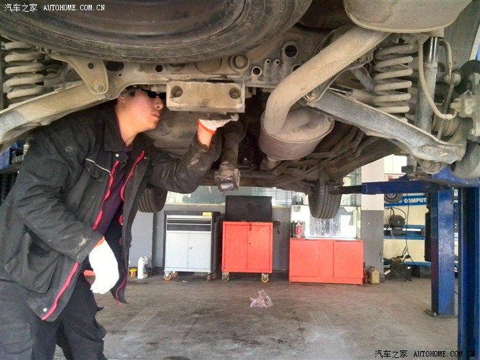

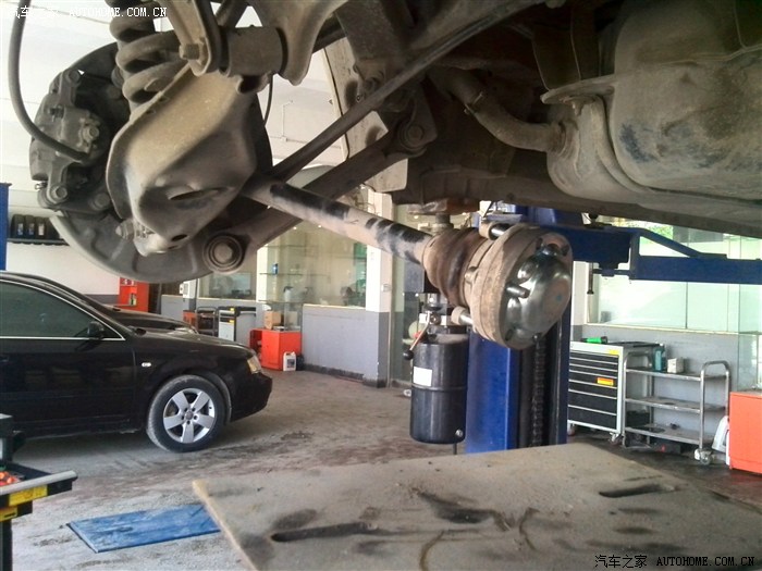

终于所有螺丝都快拆完了

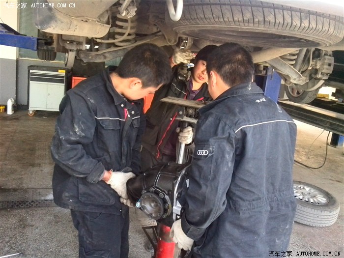

准备下架了

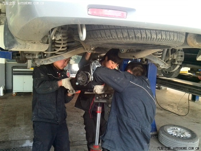

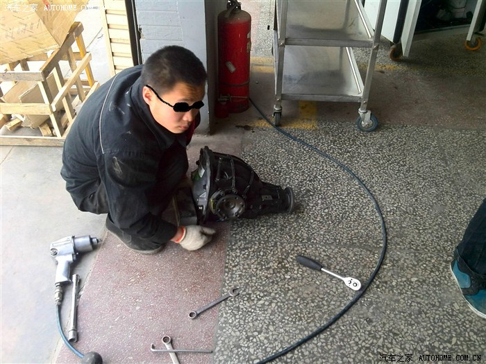

我只能给老差速器挥挥手,心里默念兄弟,你咋早早的就要退休,害得我好苦呀!

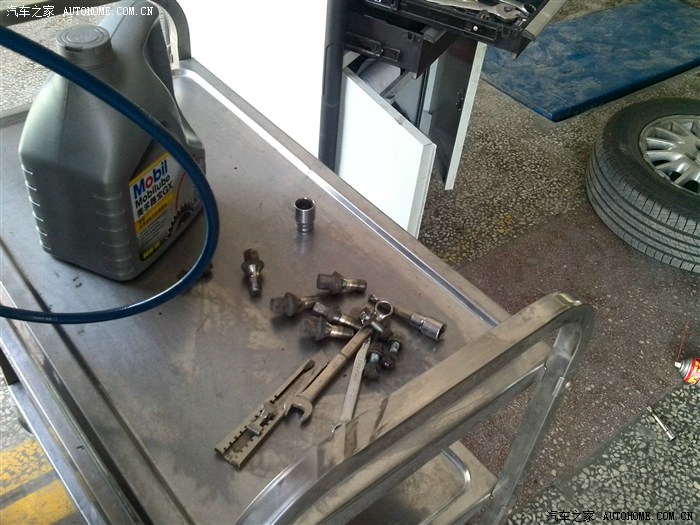

这不是漏油,是喷的螺丝松动剂。

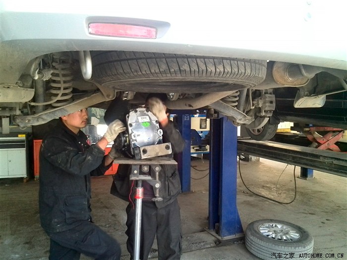

新家伙还挺重,两个人差点没抬动,估计卖废铁值个几十块钱!
终于上到台上,辛苦了。

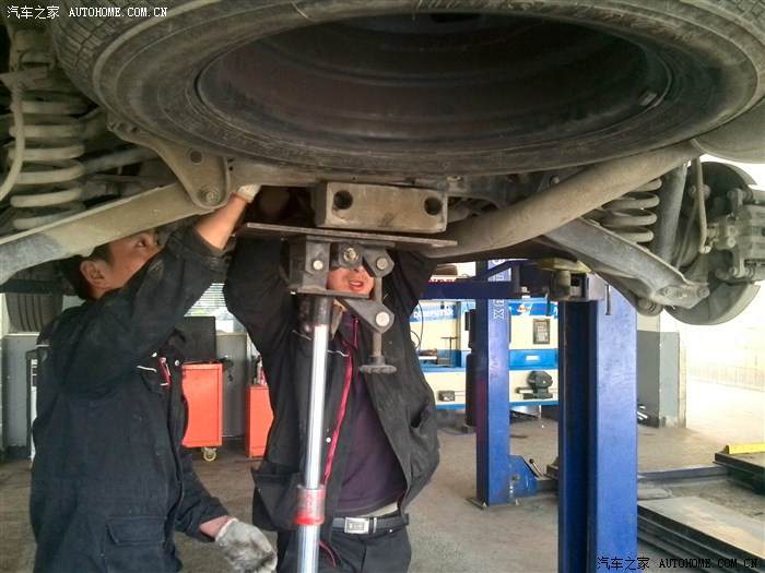

摆正位置
做安装准备
上了,一步到位
检查旧的,确实有问题,偶尔会转不动。
螺丝和后桥油,又没用上,新差速器里面已经加好了。

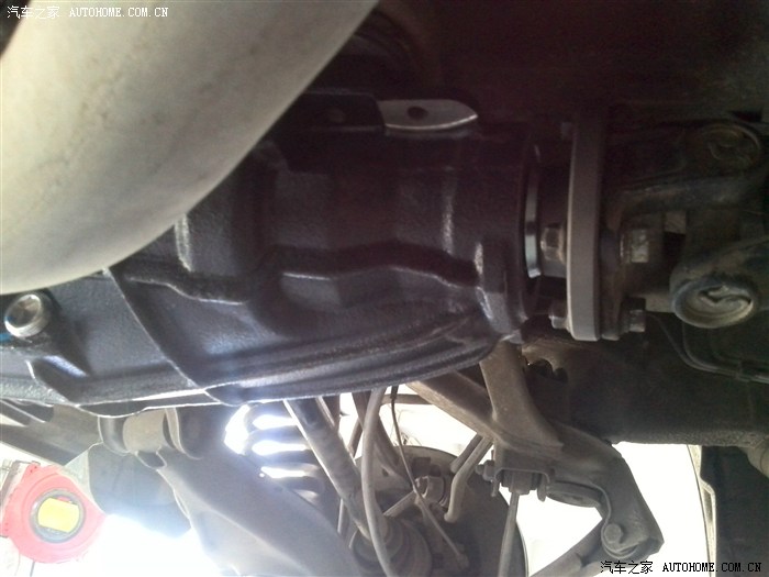

装好以后就这样
最后交了500元安装费,本人觉得不算贵,出来试试车,恢复以前的安静了,终于解决了!
