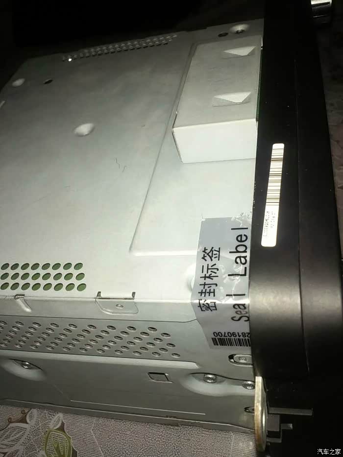

封条被去掉,往后就是开过封的机器了。

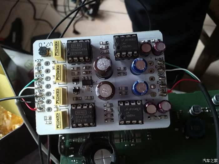

前级运放板子,昆明的方案,这家的板子用过不少,这次的是我用过的最好的一版,运放是2604和2134的组合,等有钱了,弄几个muse02玩玩。焊之前忘记拍了,这个是焊接好之后的板子的样子。

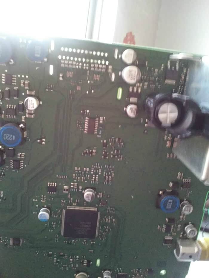

因为拍的照片少,这里详细解说一下,遍插排线的这个板子,是插到大主板上面的,底下是一块铁皮,这个铁皮四周都有铁片来挡住排线板子,把挡片朝外掰开,就能拿下板子,这个铁皮的固定脚在主板的背面,也是类似的铁片挡片,同样掰直,然后有两个焊点,把焊锡除掉可以整块拿下来,这样有利于操作。

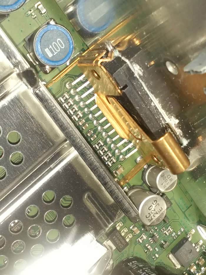

这个是原来的功放IC,固定IC的铜片上面有槽卡住了功放,所以机壳的四周只能向上拔一下才能和功放IC分开,上面的散热胶用美工刀割开即可。完成这一步,就完整的拿出主板来了。
下一步就是把原来的功放拿下来,用吸锡枪吧,推荐大家用吸焊一体的,加热和吸锡一气完成,很方便。如果没有,用吸锡线也可以,吸锡线可以用音频线里面的屏蔽层,吸锡效果相当不错。注意功放IC前面中间的四个小电容,一会前级板的输入要从这里焊接。对应着功放11、12、14、15号脚,分别是四个声道,具体哪个声道自己百度,操作时不必弄清,从哪个脚进运放,就从哪个脚再焊回功放IC。
这个是拆掉功放后的样子,清完用酒精除掉残留的松香,基本还算清洁吧,下一步就是要把功放和前级板焊上去。

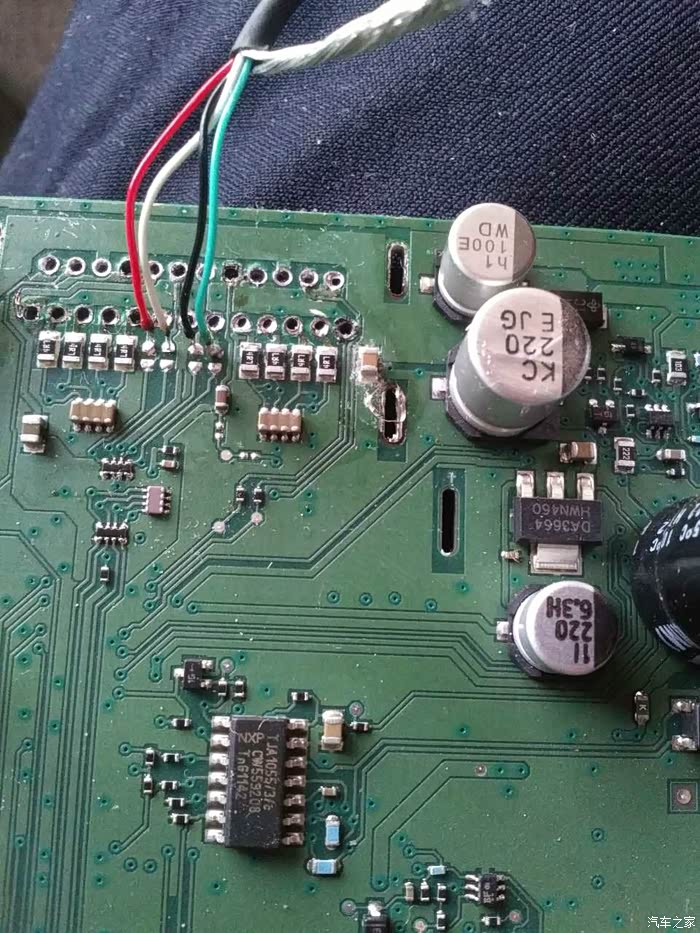

这个是把四个声道的信号引出来,提供给运放板子,原来的四个耦合电容已经被干掉了,这四个电容很容易拆,用尖头烙铁一加热,一推就掉。这里漏了一张重要的图没拍下来,就是功放的焊接,这个其实更简单,和原来的功放IC长得一个样子,插进去焊上就OK,所不同的是需要这运放板输出端也有四个同样的输出线,要对应接到功放IC的11、12、14、15上面,运放板的输出地线接到功放IC的13号脚上,STBY线接到功放IC的4号脚上。功放脚的编号是功放IC有字一面对着眼睛,从左到右数是1-25号。13针的一排是单数,12针的一排是双数。VCC+这个是供电用的,需要接到大电容的正板上面。
这个是焊完之后的前级板,输入部分接的是刚才四个耦合电容的前端,输出端就是上图说的功放IC的对应脚。

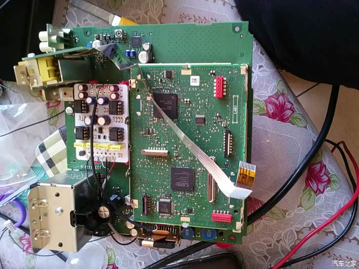

现在需要给运放板子找个位置固定,在排线板的一侧是个不错的位置,看到图上的两个半圆形的东西了吗?是个可乐瓶盖子,我把它挖空,然后切成两片,用热融胶固定在了上面。还是比较结实的,因为是家用,所以不会有大的震动,肯定也掉不下来,车用的话推荐要用扎带绑一下。
这是固定好之后的样子,位置还是非常合适的,注意一定别挡住倒车影像的安装这个位置有余地,但也不是非常的大。
开始复原工作,挨个板子再往回装吧,建议先测试一下好坏,中间犯了个低级错误,一开始不响,以为哪儿焊错了,后来才发现是音响的喇叭线掉下来了。
