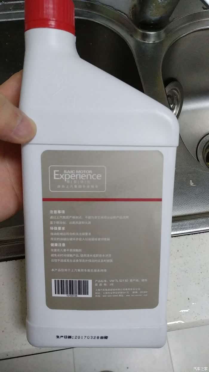

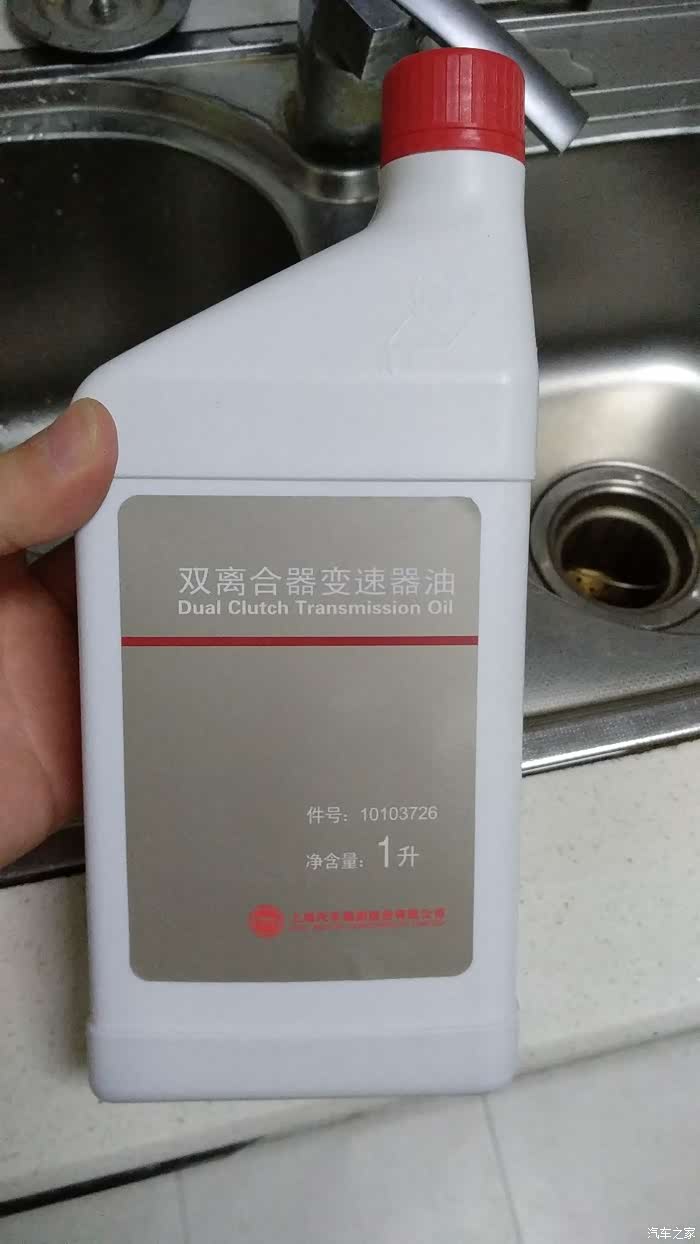

变速箱油,正面,大家淘宝京东上找就是的,应该很多,正品与否请自行判断。
变速箱油,反面。拧开瓶盖,感觉有一点点香香的感觉,油带点颜色,但是很透明,戴着橡胶手套用手指感受了一下,很稀,有点滑,流动性很好。

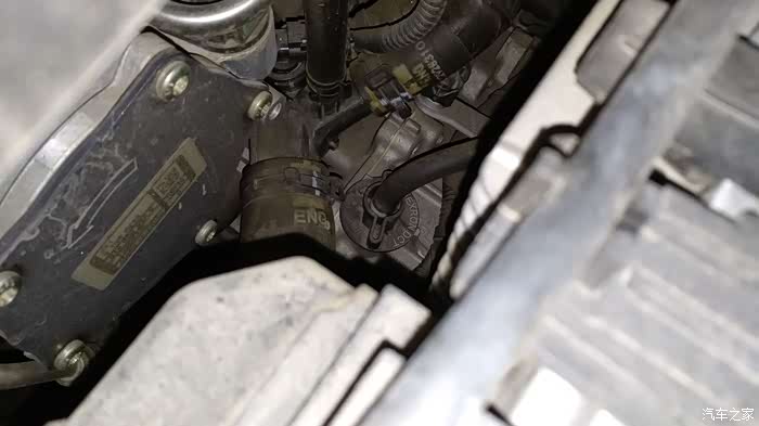

变速箱油加油口,在发动机和变速箱中间,电池的下面,图中Dexron DCT的那个盖子,逆时针拧,然后可以拔出来。

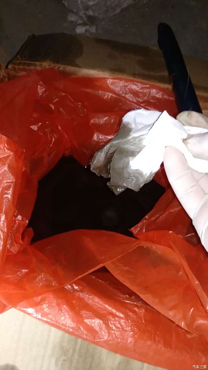

红色袋子里的就是废油,确实很黑,用棍子一搅,用光一照,能看到一种奇特的花纹,带着很多细微的金属反光的那种波纹。

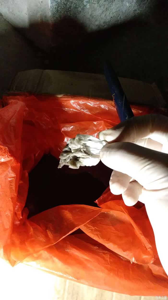

用白色纸巾粘上一点,肉眼看很明显的深色,照片看不出这效果。

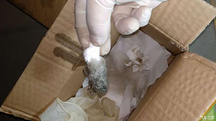

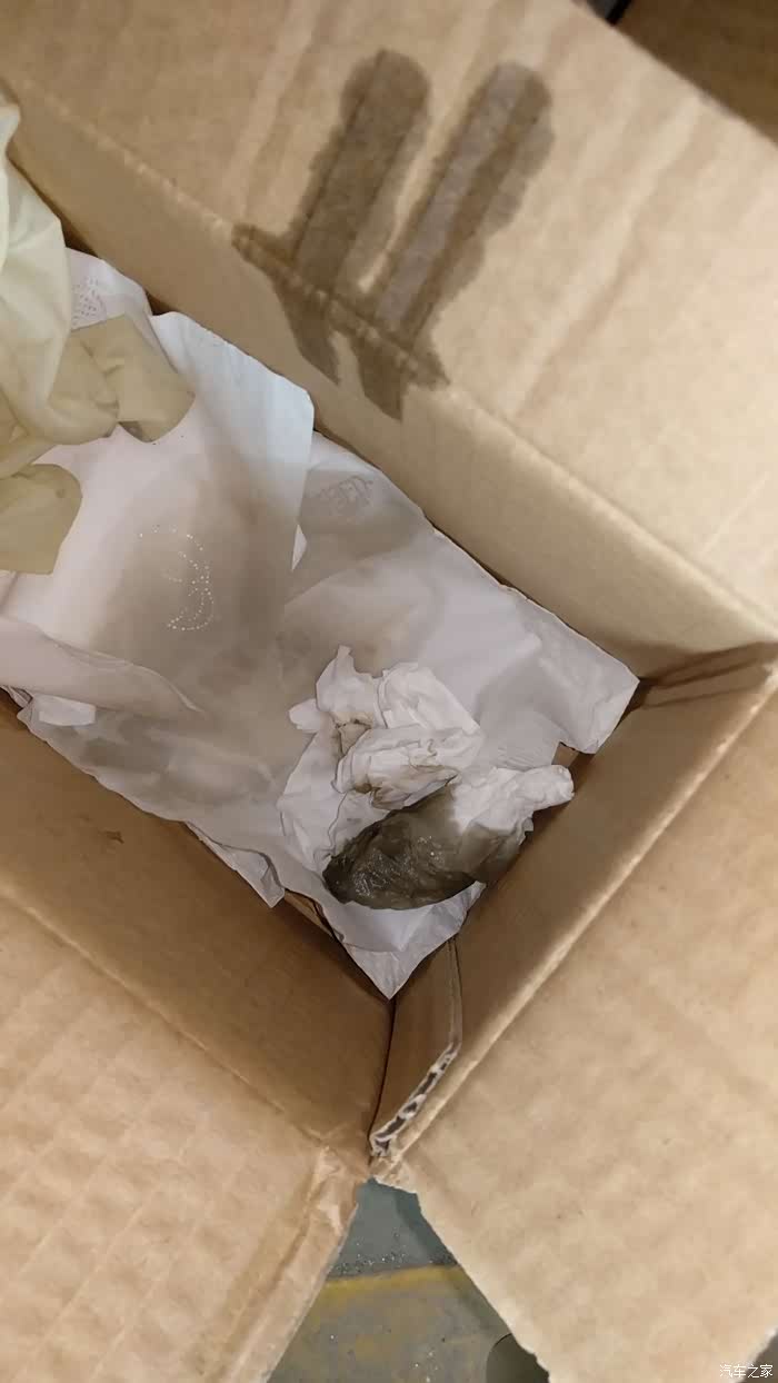

纸巾粘上的就是废油,纸盒中平铺的是滴的一些新油。
