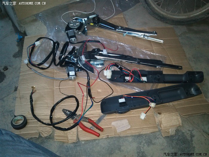

打开包装,东西看着不错,有一种是带童锁的,需要多加二十元,我没要,回来自己加装。

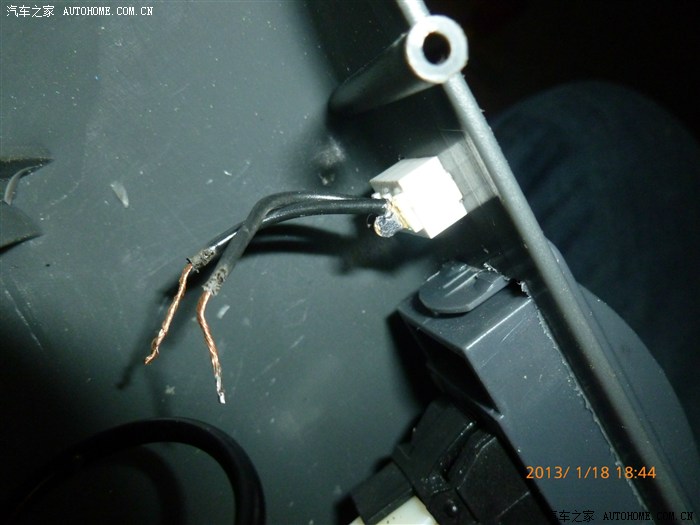

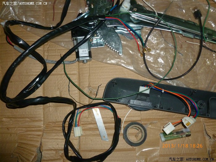

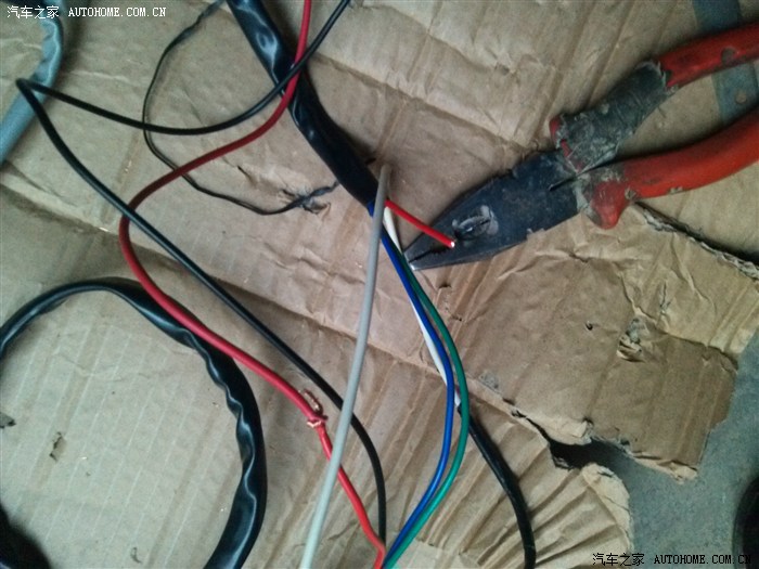

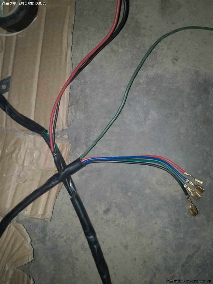

先改线束,把右门上再接一根正线,
接好后是五根线
线束改装完闭

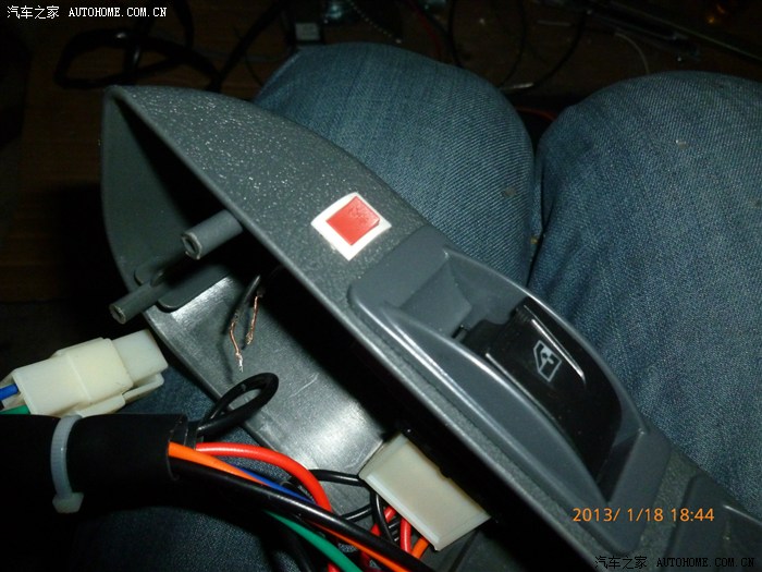

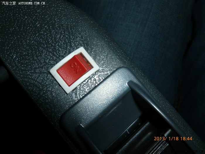

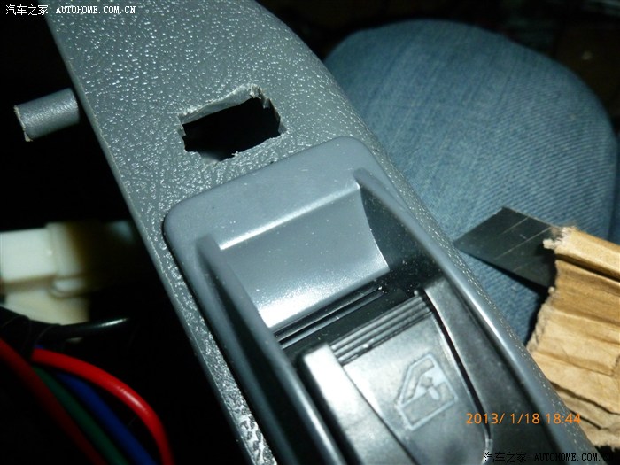

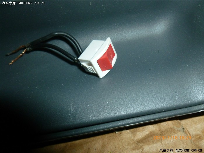

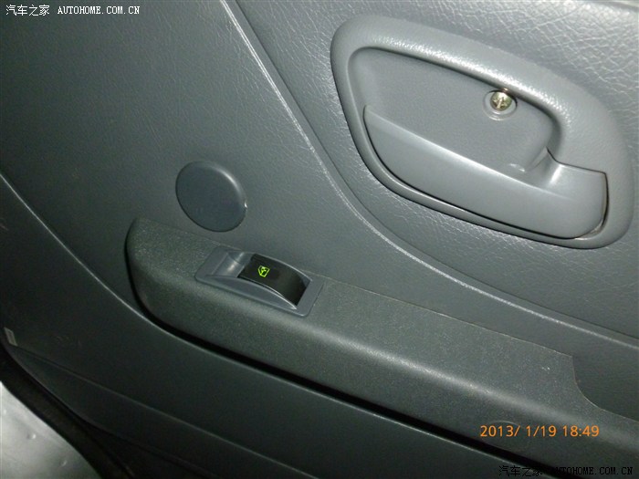

这是装备加装的童锁开关,见到这个开关,相信很多人都熟悉吧,因为在后备箱加灯时也是用这种开关,是从一个灯座上取下来的。灯座成本2.5元。

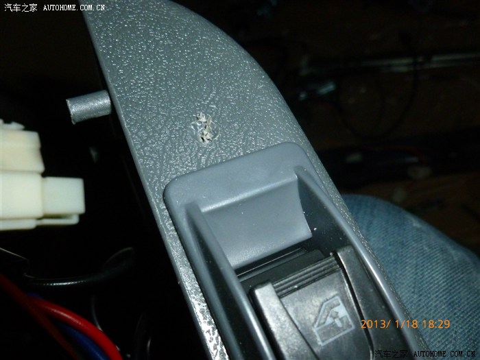

开始挖洞
先挖成圆的
再加工成方的
修整后把开关放进去,挖的有一点大,不过不影响。
里面的效果。

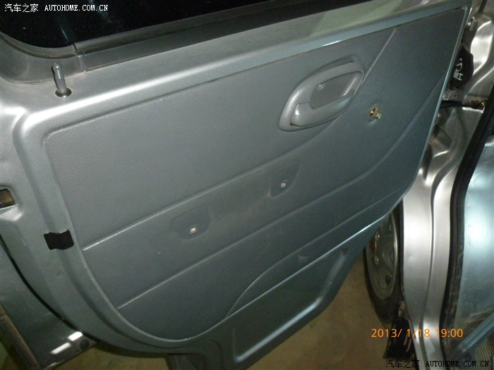

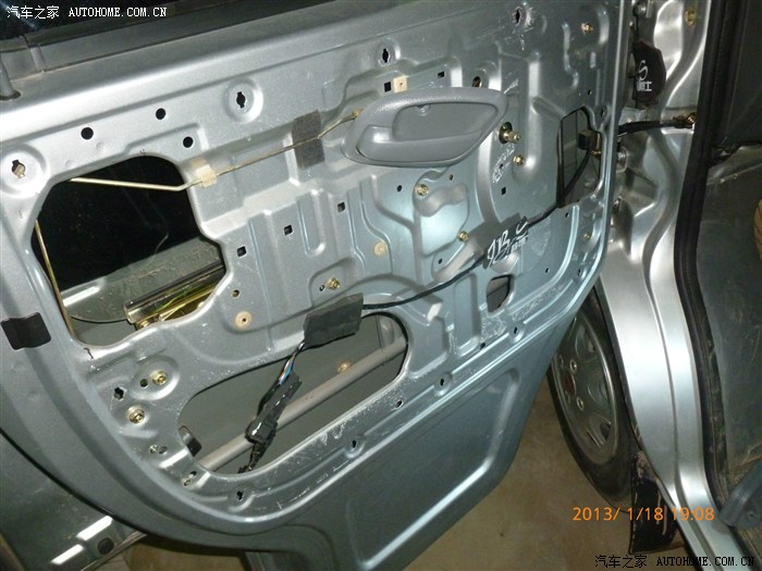

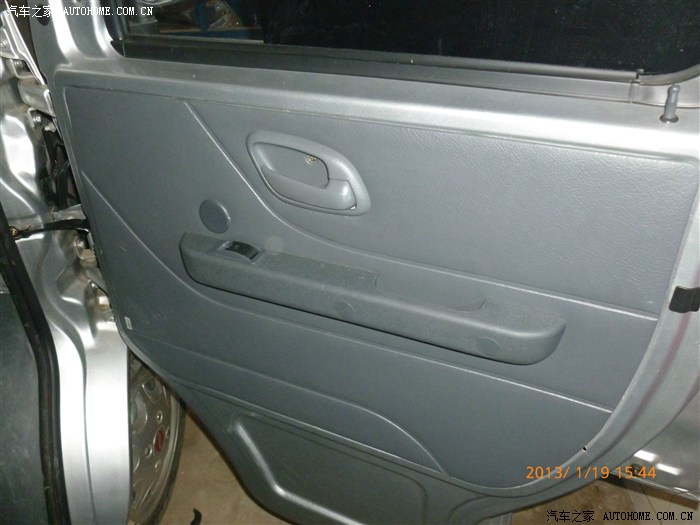

准备工作完成后,开始拆门板了,这个轻车熟路,很快拆开。天太冷,拆门板时坏了好几个卡子,门板也有两个孔被拉坏。好在送的有十个卡子。

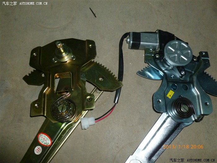

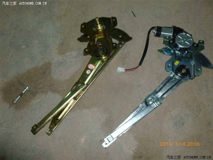

原装和买的对比下,做工都不错。
不看细节,只看外表,大家感觉哪种质量好些

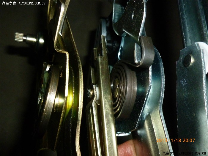

在此给大家说下,上图电动的,马达下面那个螺丝孔,因为和马达不平行,所以装进门板时,螺丝根本搞不着螺丝孔,后来费也很大劲才搞定。
细节来张,看下,发现原车的弹簧还没有电动的宽。

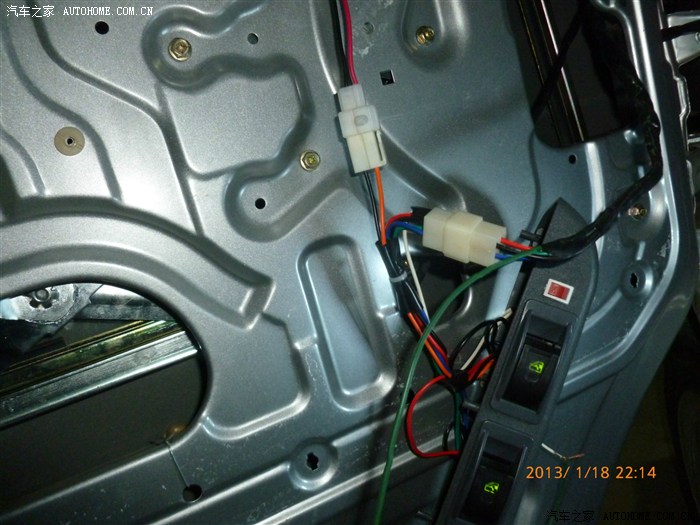

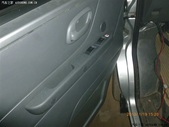

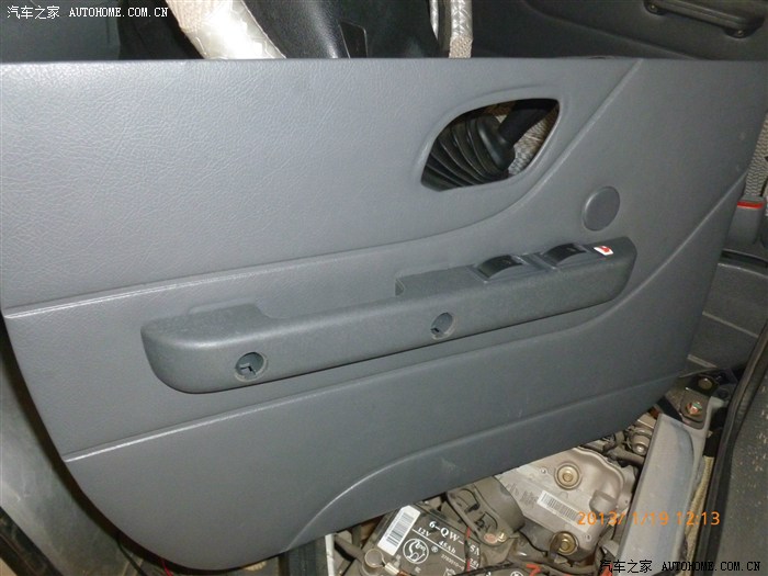

起降机孔和车上的孔对的很好,就是有一个孔靠后面,不好整,但也解决了,固定好起降机后,把开关接上,电源临时接电瓶,试运行,电动起降机的玻璃固定位置和原车的玻璃槽不太对应,拿老虎钳修正下,问题不大。整 的来说,起降机装进去后,不是太完美,毕竟不是原车的东东,不过都是能克服的小问题。

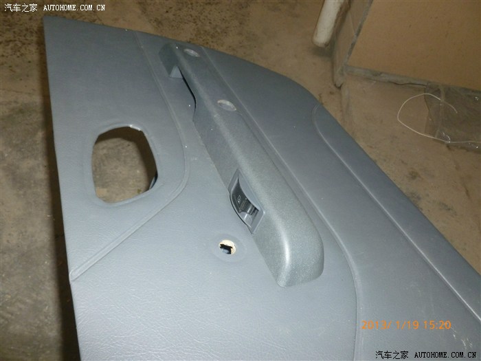

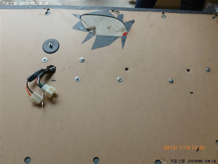

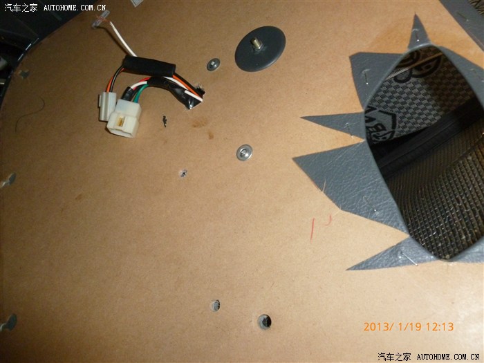

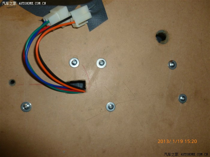

打好小孔,把把手开关固定在门板上,另外把手摇孔也盖上。
用自攻丝上紧,自攻丝是带的,垫片是自己去五金店买的。左边门背面上好的样子。门板上的小孔一定要挖装确,因为把手先固定在门板上,后面还有两棵大螺丝要和车门固定,这里挖不准的话,后面两颗大螺丝的孔也会不准的
看下里面,很完美,感觉也很结实。

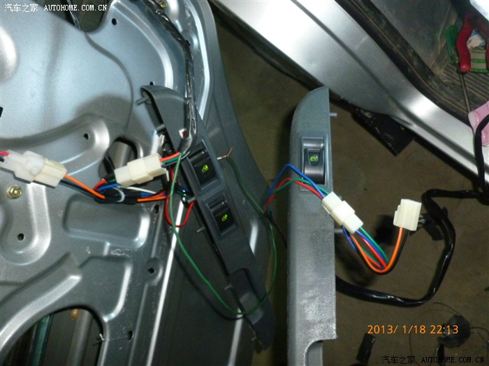

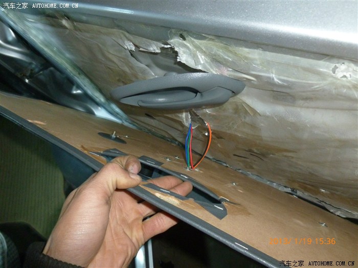

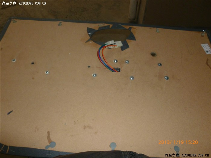

装到门上的效果。装时遇到个难题,因为两个插头比较大,线又短,放不到门里边,只好又把门板挖个大洞,强行放到把手开关里面,装的时候不好装,和老婆两人好不容易才装好这个。
左门装好,右门就更好装了
固定把手和留出接头。
正面
右门开始安装,里面的纸坏的不像样,我用胶布粘了一下。
安装好后。

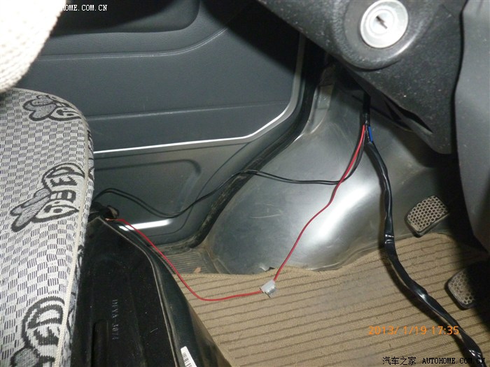

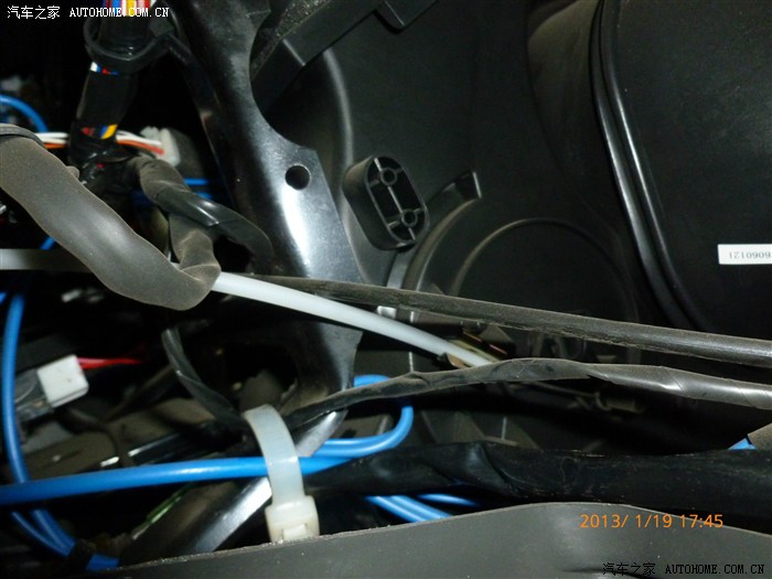

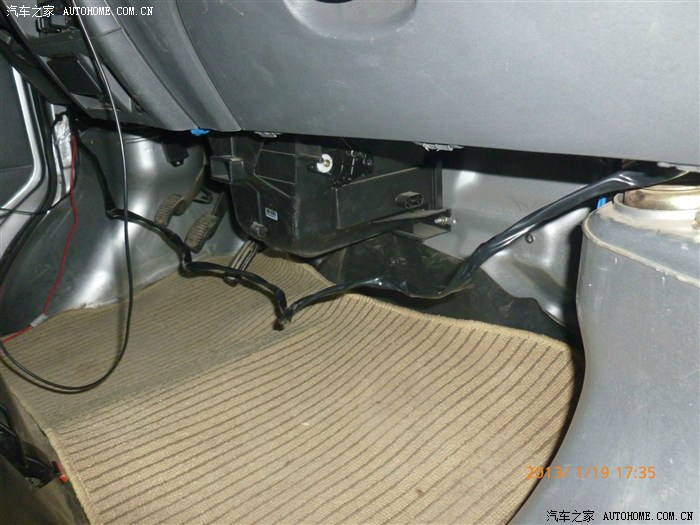

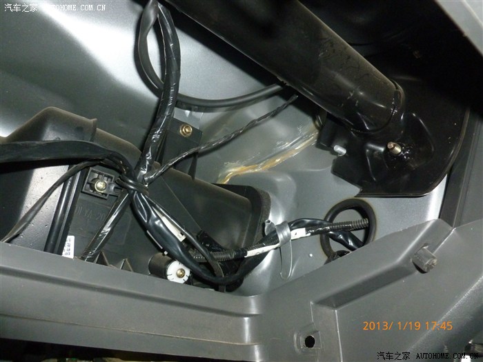

开始布线,把工具箱先取掉,把线都固定好,这个洞里有三样线,一样中控,一样电动窗,一样顶棚灯。
用扎带固定,拍下来看着有些乱,兰色的是音响信号线。最后接线时太难接了,就没拍,本来方向柱下面就不好整,以前接中控时动过一次线,接音响时动过一次,都打理的很好,现在又折腾半天。

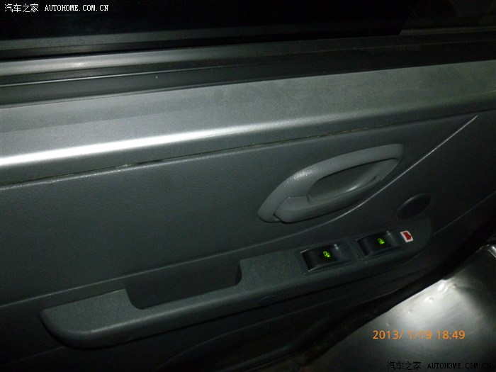

到此已经安装过程已全部结束。

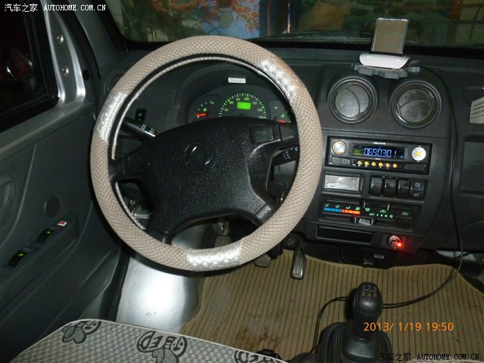

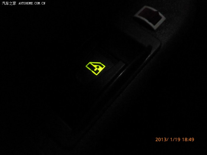

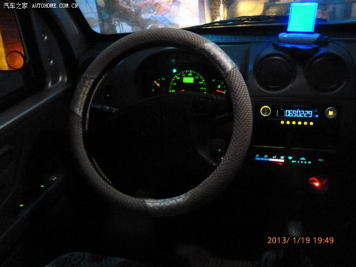

开关上的灯,晚上挺亮。我把正极接到ACC上了,我感觉我个人停车听音乐时间多,如果接到ON上,开窗的话还得再把钥匙打开一档,比较麻烦。

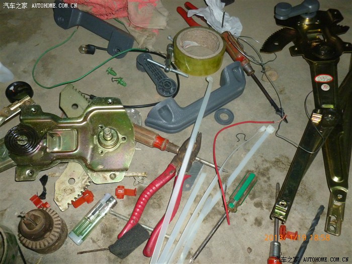

现场大概整理下,东西收收。
