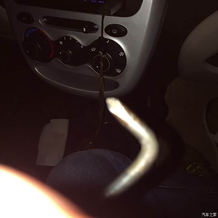

外壳不需要工具,用手从下面对称一扣就好
收音机侧面有个卡子,用平头改锥一按就开,不要使用蛮力。

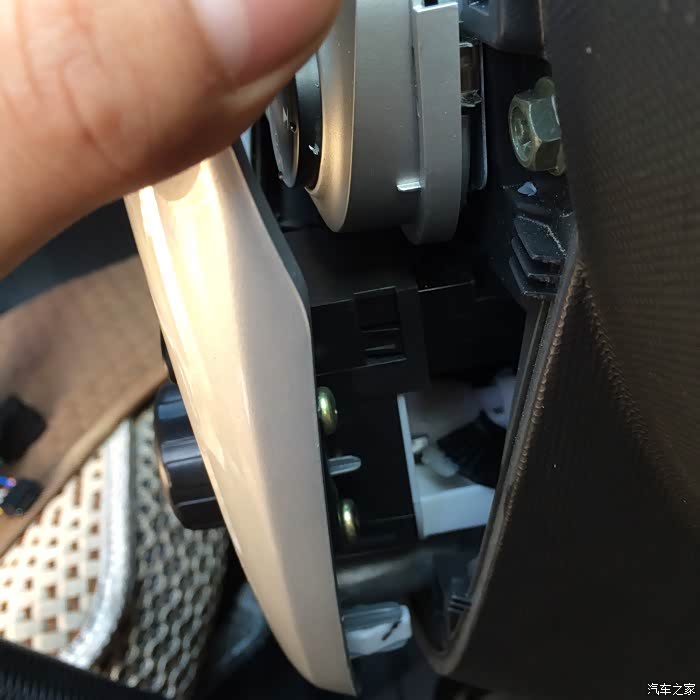

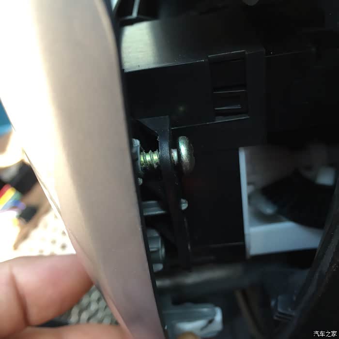

连接空调部分有四个螺丝,一头俩,选用的十字改锥口一定好,角度最好大于九十度

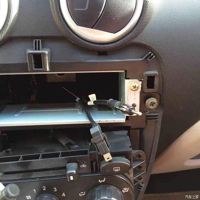

原来的机头,尽量要用无损接头,生很多事

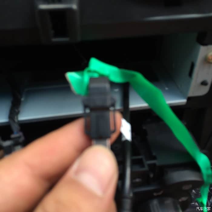

上面的是收音机线,插的时候插到底
这个线我猜是原车usb借口,

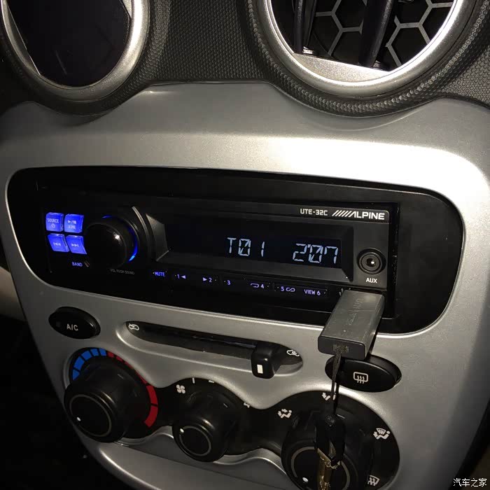

固定机头时将面板和框架,机头装好后一起往进推,至于固定,就智者见智了,方法应该很多,我用的是原车旧收音机后面那个架子绑塑料纸凑乎了,手套箱很好拆,三道螺丝,建议有机会更换空调滤网,原车出厂都没有,上面全是细灰,空调滤网在副驾手套箱后, 一打开就看到了
