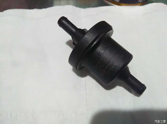

碳罐电磁阀是个易损件,坏了的症状是热天爆晒后难打火,同时油耗增加,大部分人一换了事,但是没多久又坏了,拆掉吹下气,坏的一般都能吹通,为什么这个东西这么容易损坏呢?
这个电磁阀虽然是博世的,但是有缺陷

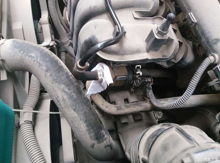

首先拆下电磁阀,不用动卡子,热车的时候直接拔就行,拆掉电线卡子,很简单,先按下去用螺丝刀挑一下就好了,拆掉管子,用水清洗下
拆下后用万用表量一下电阻,正常是通的,电阻大概0.2,这个线圈坏的几率很小,可以忽略这一步

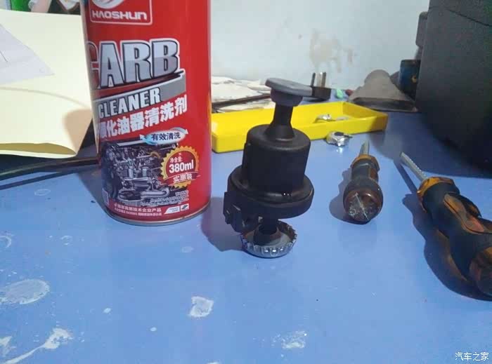

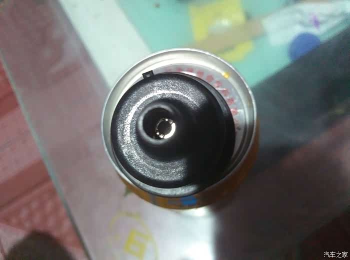

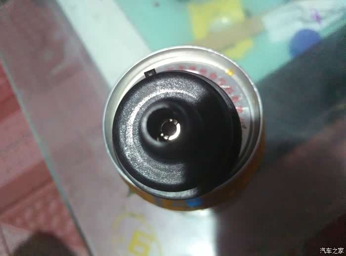

先用化油器清洗剂冲洗几次,注意要从出气口往进气口冲洗,有螺丝这头磕一磕,能出来很多碳颗粒,为什么这个阀容易损坏?就是这些颗粒阻塞了电磁阀不能正常开关,清洗后这个螺丝逆时针调到最大 要轻轻的调,
用个皮塞或者什么东西堵住,喷满清洗剂泡一会,如果你有小型超声波清洗仪那就更好了,反复晃动,还能洗出来好多碳颗粒,这个颗粒是从碳罐里吸进来的,反复拧进拧出电磁阀的进气量调节螺丝,尽量把碳颗粒洗出来
反复拧进拧出,轻轻的,比较精密不能蛮力

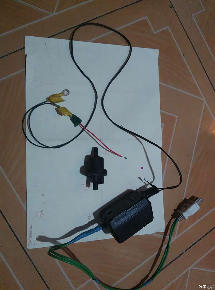

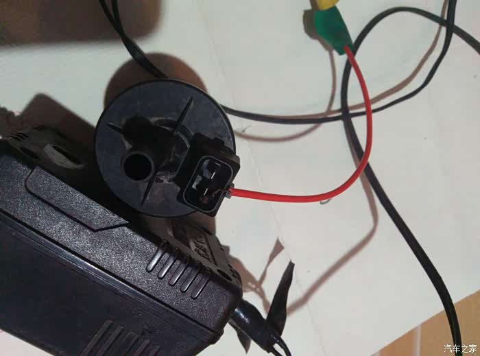

用12V电源间断通电,不分正负,如果听不到通断的开关声,就逆时针调大进气螺丝,直到听到塔塔的声音

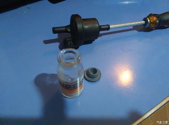

最后调这个进气调整螺丝,调到用力吹气能进一点点空气,再顺时针拧进一点,吹不动正好。然后用12V电源随便正负一个线接到电磁阀一个电极上,用另一根线间断接通另一个电极,接通的同时用力吹电磁阀的进气端,正常是通电能吹动,关时吹不动,OK,大功告成
装车开了2天完全一把点火,但是最好开2天拆下来,重新吹一下,这时如果又能吹通了,是因为装车后电磁阀反复开关磨合复位所致,顺时针慢慢转动,边吹气,刚好吹不动为止

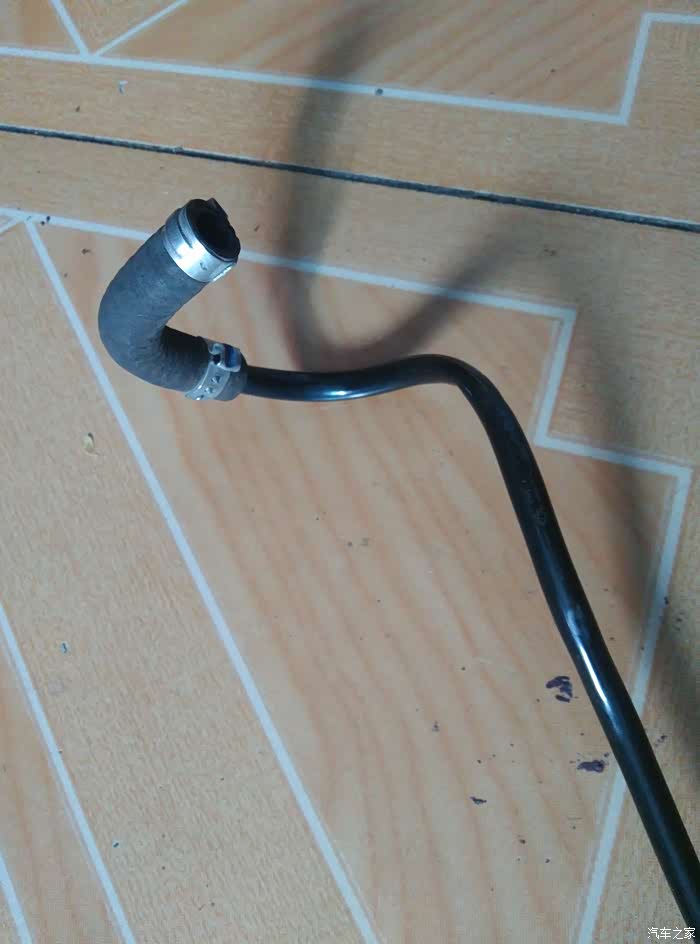

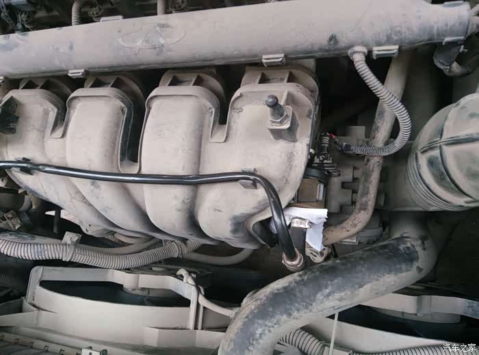

既然电磁阀损坏的主要原因是碳罐里的碳颗粒吸附进阀片,致堵塞卡滞,属于设计缺陷,那么怎么防止碳颗粒被吸进电磁阀呢?先用丝袜堵住,想办法,

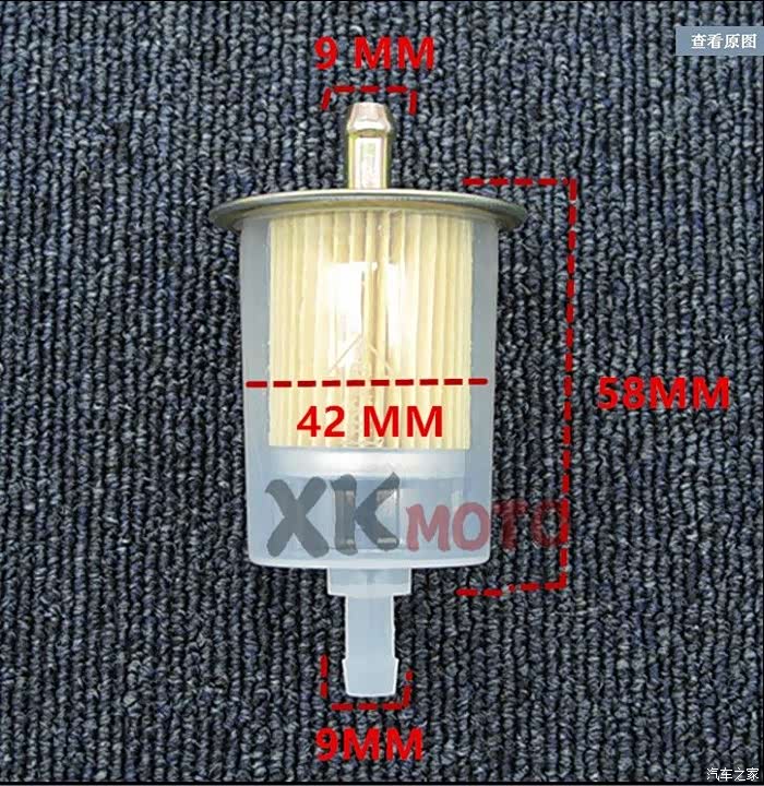

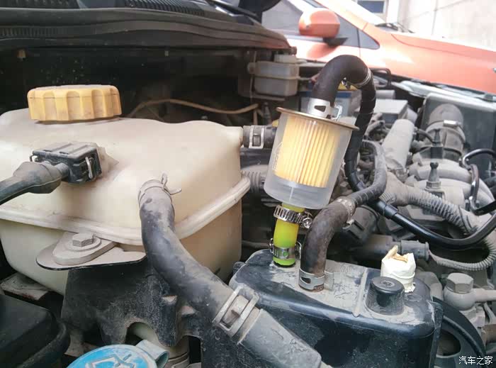

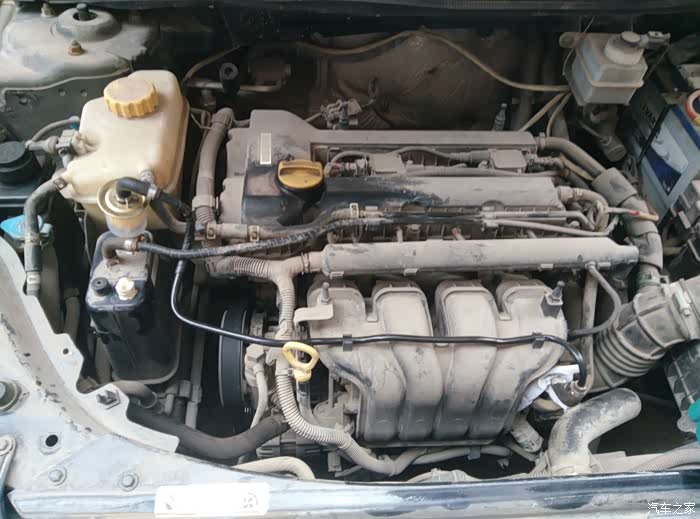

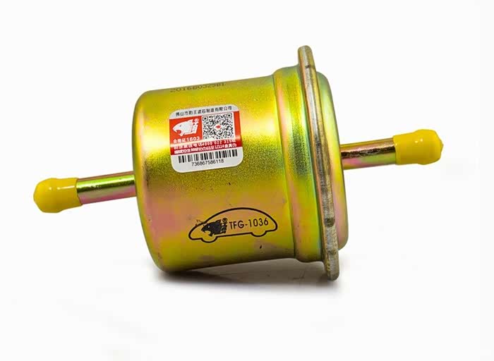

汽车用的这个铁壳好 可惜太大
这个大小正好,可惜管径太细

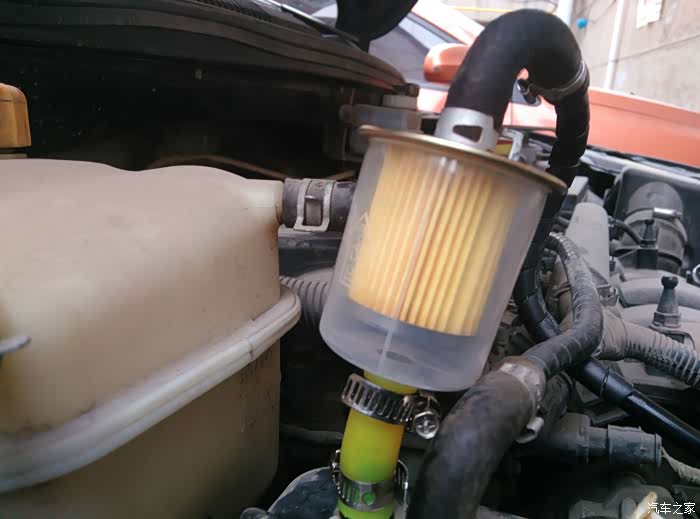

最后发现这个神器,管径正好,忘记拍照了 借T宝上图用用

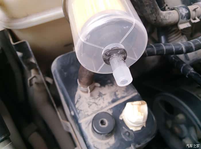

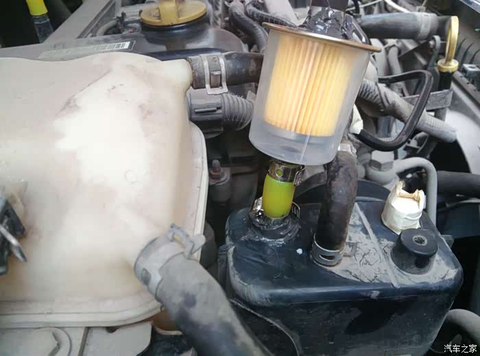

切一段燃气管子,2个卡箍
用点密封胶,其实不用,吹了下根本吹不动,强迫症

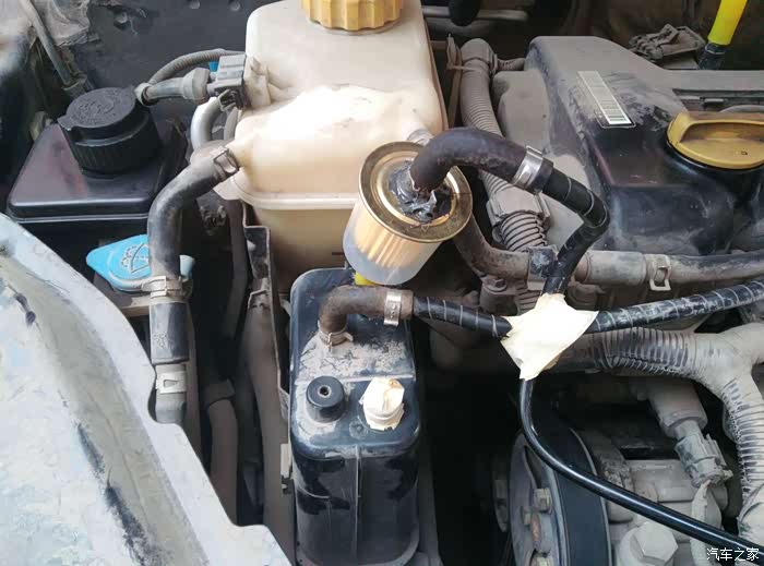

装好效果
本来打算装到电磁阀那头,位置太小,装这头效果更好,颗粒碳老老实实待在碳罐里
ABS工程塑料的,应该耐热没有问题

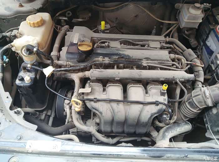

完全无损改装
管子固定一下
可以随时恢复原状。
