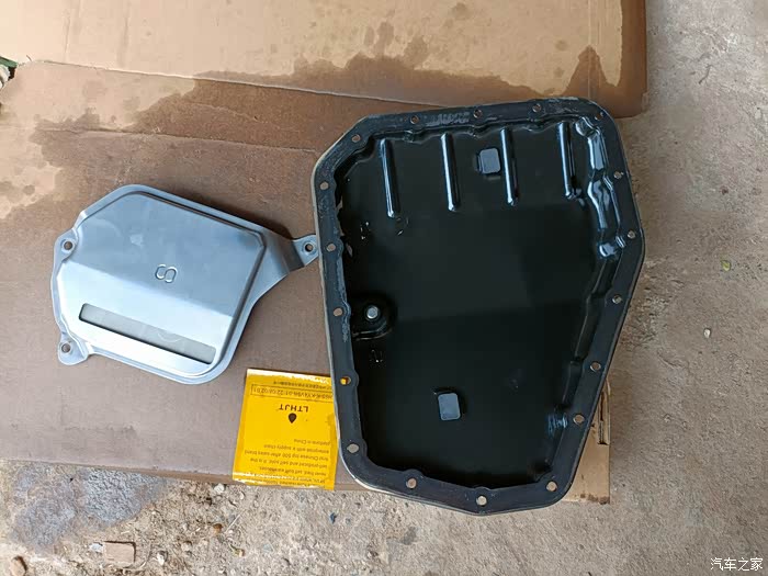

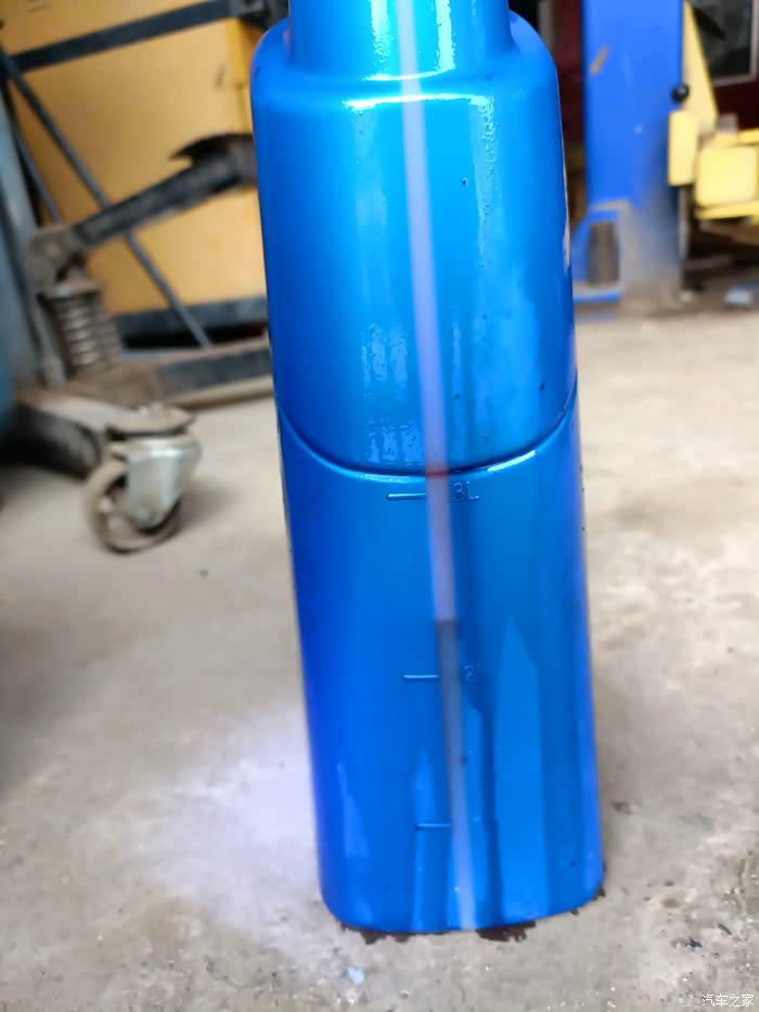

拆油底壳能放出2.5升油,拆了油底壳我还打了一下火又流了一点出来,所以加三升刚刚好。

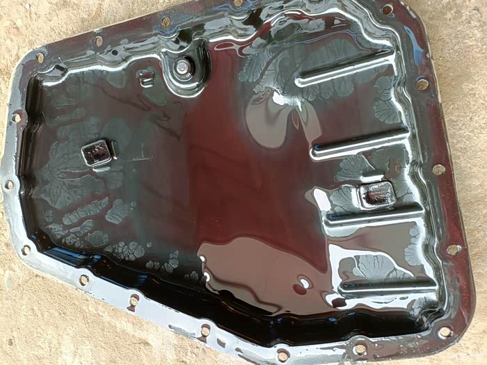

洗的干干净净的
清洗剂喷一下

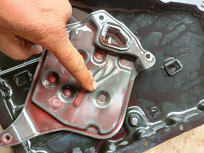

还是有点点铁屑
滤网也挺脏铁屑挺多的

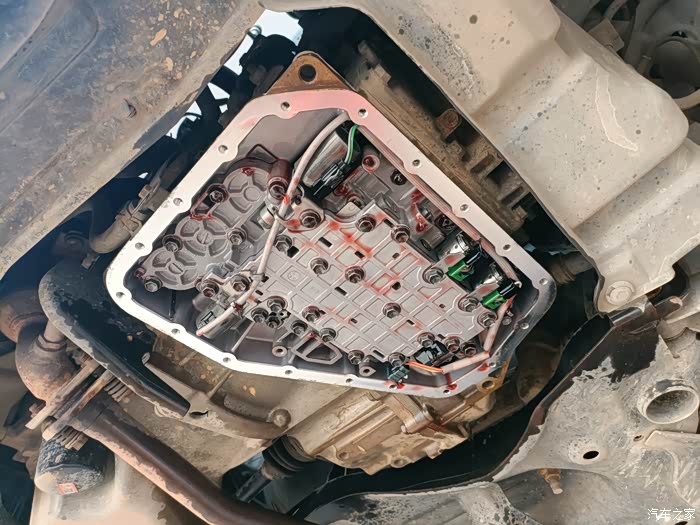

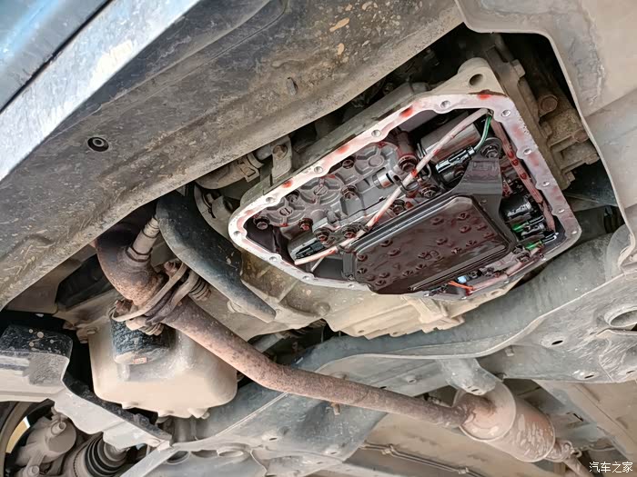

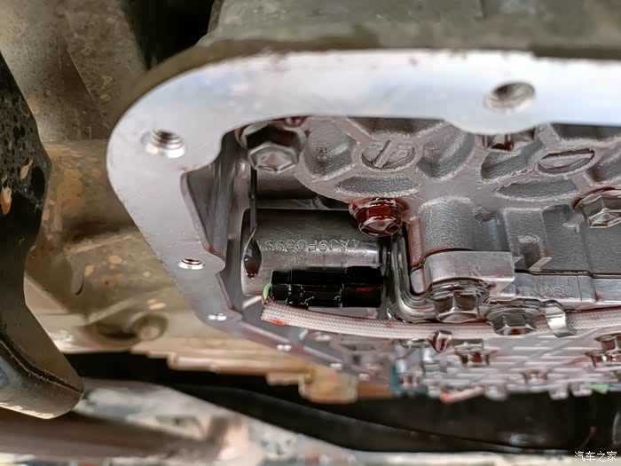

电磁阀
刚拆下来时
洗的干干净净的滤网和垫片都不换,滤网是铁网的洗洗就可以了

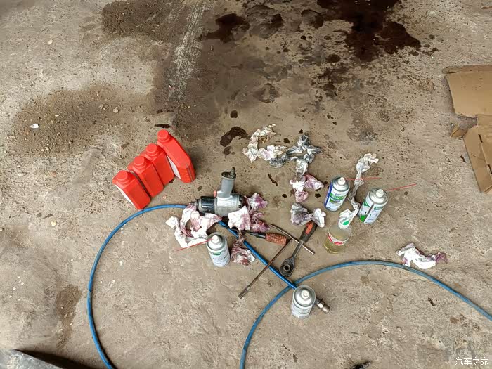

这个月有点废纸,四瓶清洗剂,四瓶变速箱油还剩一瓶
放出来的费油,有一些流地上了

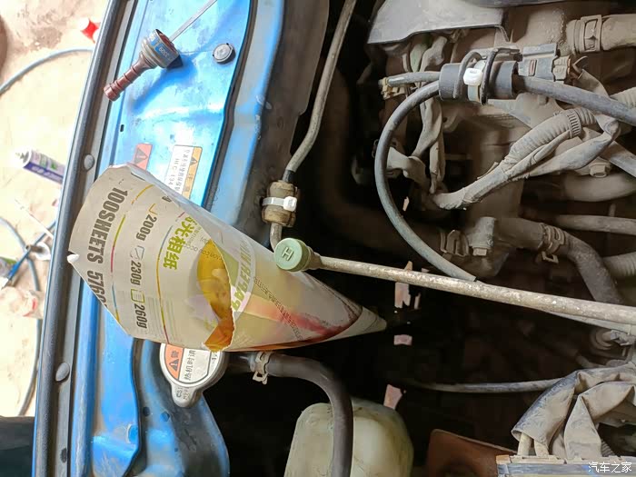

用一个小纸在变速箱油尺加进去,加三瓶刚好
