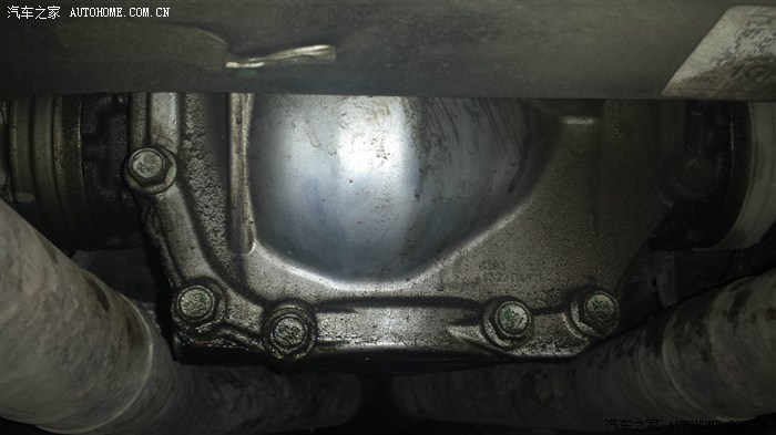

估计是漂移太猛。。开的太暴力原因。。领先的限滑差速器让我弄的漏油了!!!配件2个油封花了2个月才从美国过来。。也算全国第一人了。好了上图

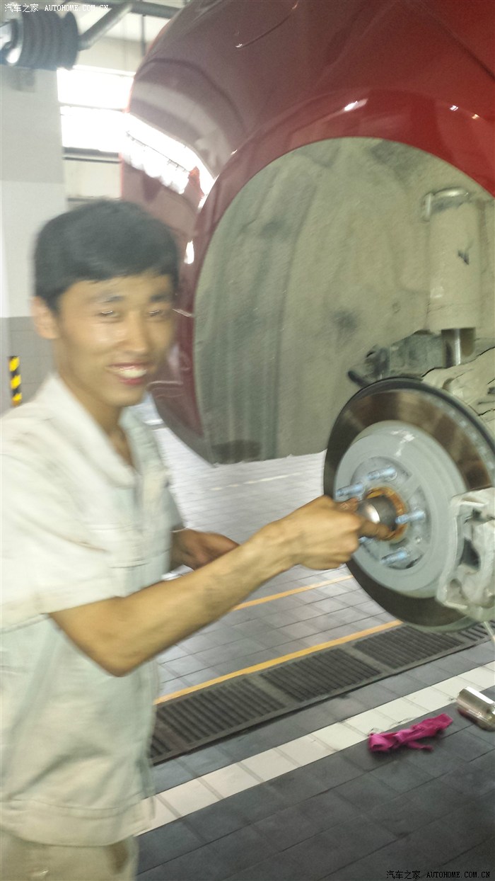

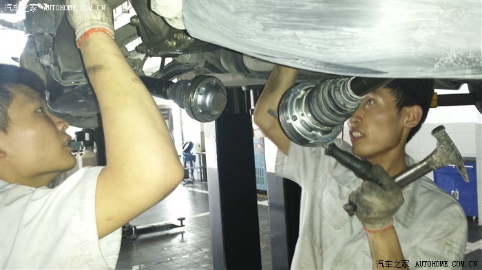

这小工人不错,很细心!笑一个!

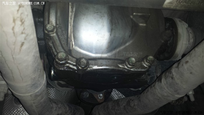

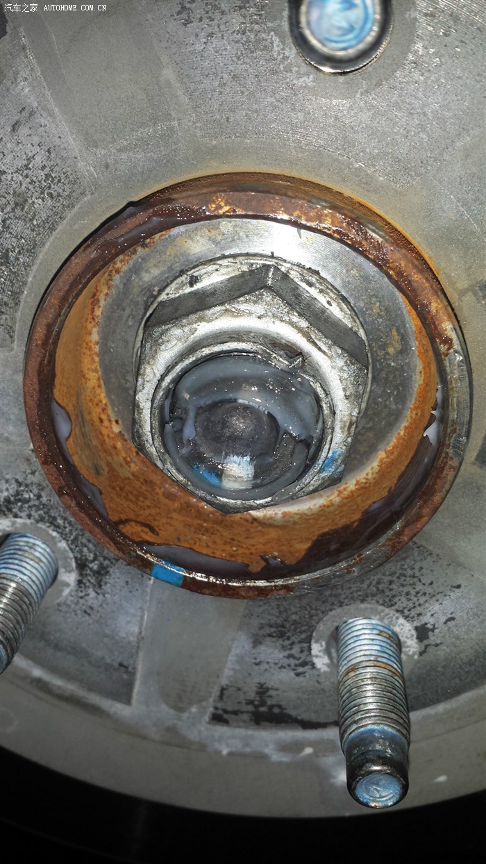

看看,全部都是油~~~

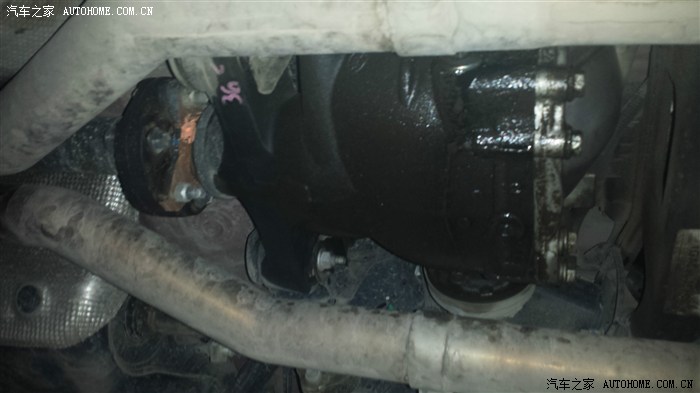

我的菊花很干净啊。。。已经换上好几个月了~~

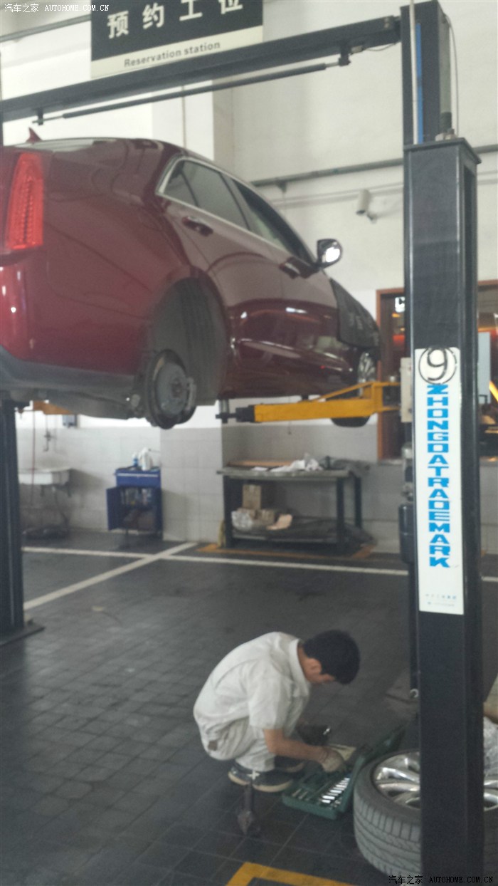

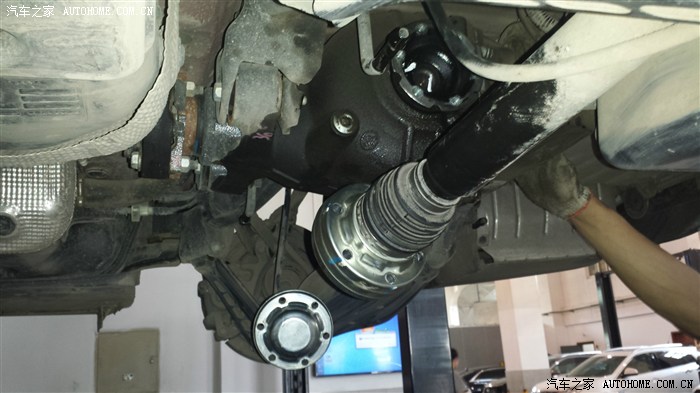

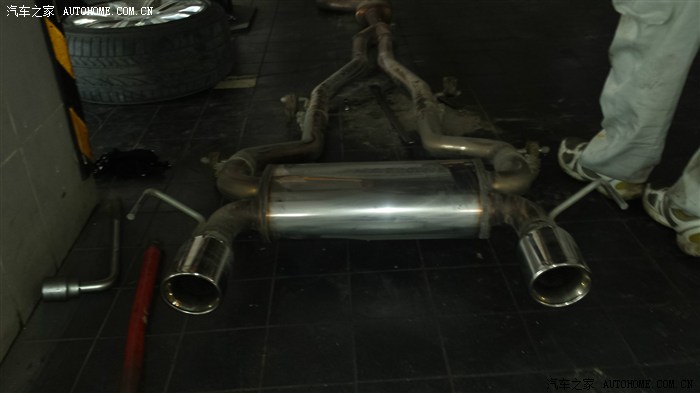

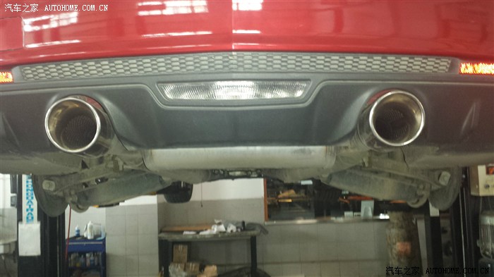

开始拆排气。。。。
轮子也拆了。。。
开始拆限滑差速器~~

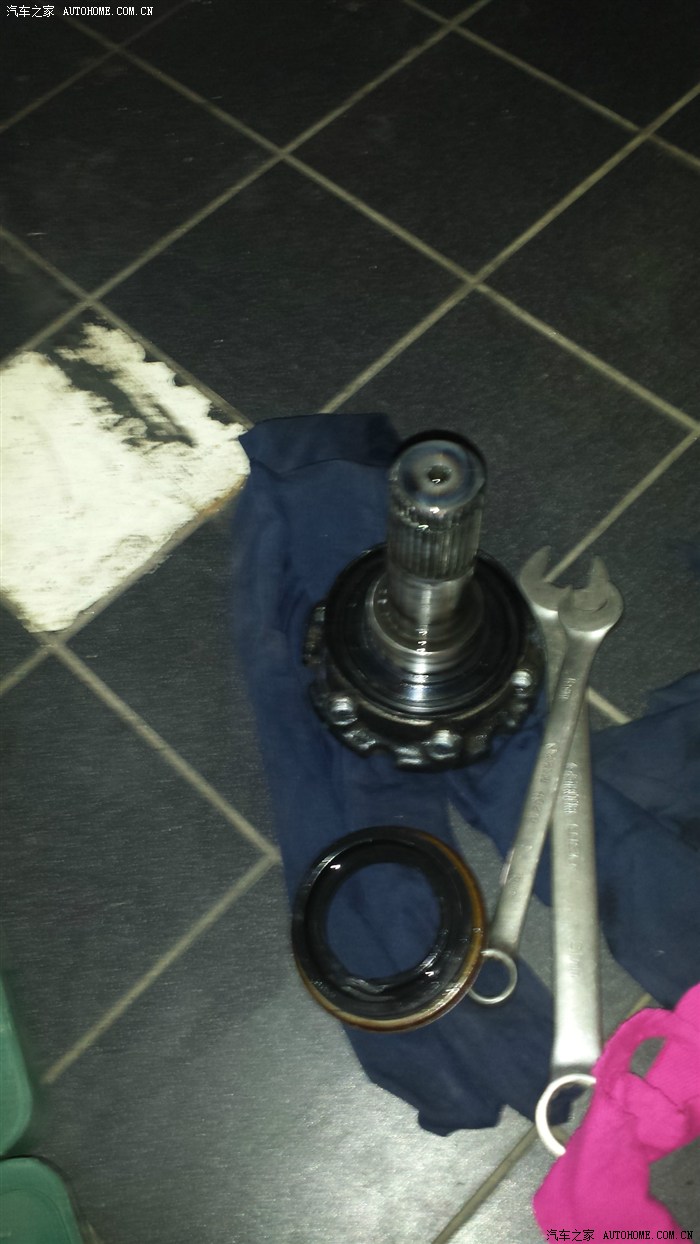

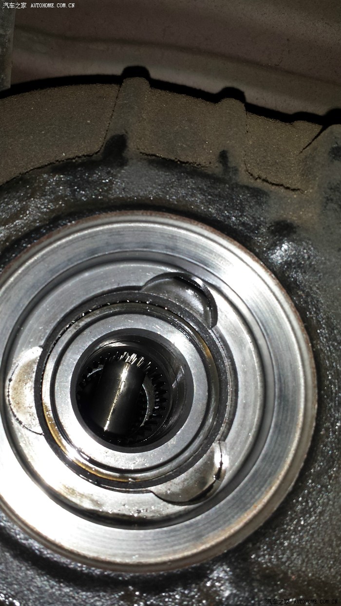

拆掉了,可以看到里面,用手一摸,瑟瑟的,有磨下的铁粉~

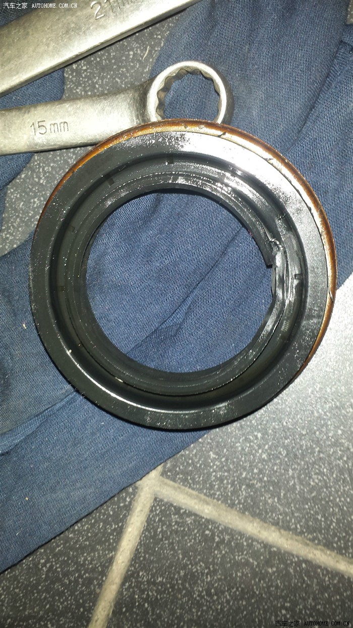

齿轮,和右侧油封
油封坏了。。。。

重点就是螺丝,我在休息室看他,上了又卸,又上。。。。完了。。看来又遇到了那个老问题!!
俗话说,一颗小螺丝,难倒老师傅!!修车技术怎么样?就看这上螺丝!!!!!!!!!!!
好吧。。。。我出去,拿起化清气,一顿猛喷~~~~擦干净,然后让他去拿来一桶润滑脂。。。。用手沾了一点点。。薄薄的摸上去。。。。然后我说上吧。。。螺丝很轻松就上去了~~~~
这个螺丝,他上了1小时。。。一直都没上去,哎。。。还好,,没搞坏~

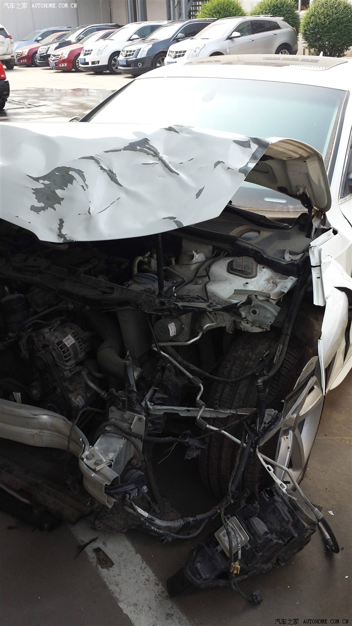

这个是我碰的基本报废的A5
奥迪真烂,里面的人现在还在医院,谁让他逆行??撞得就是这样的!

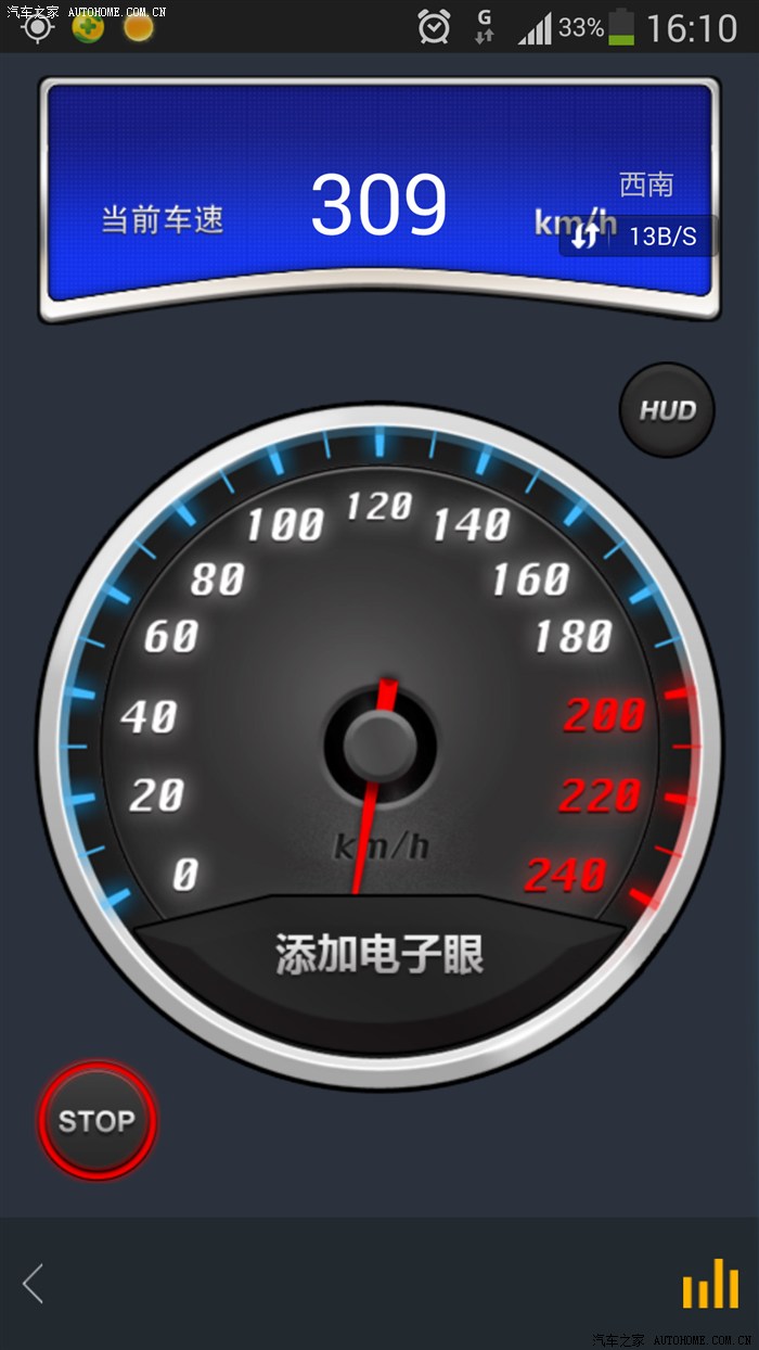

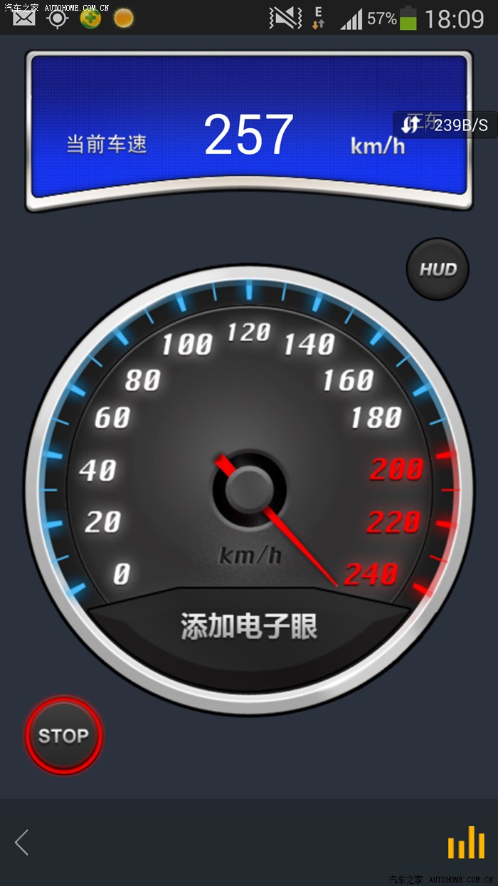

ats极速

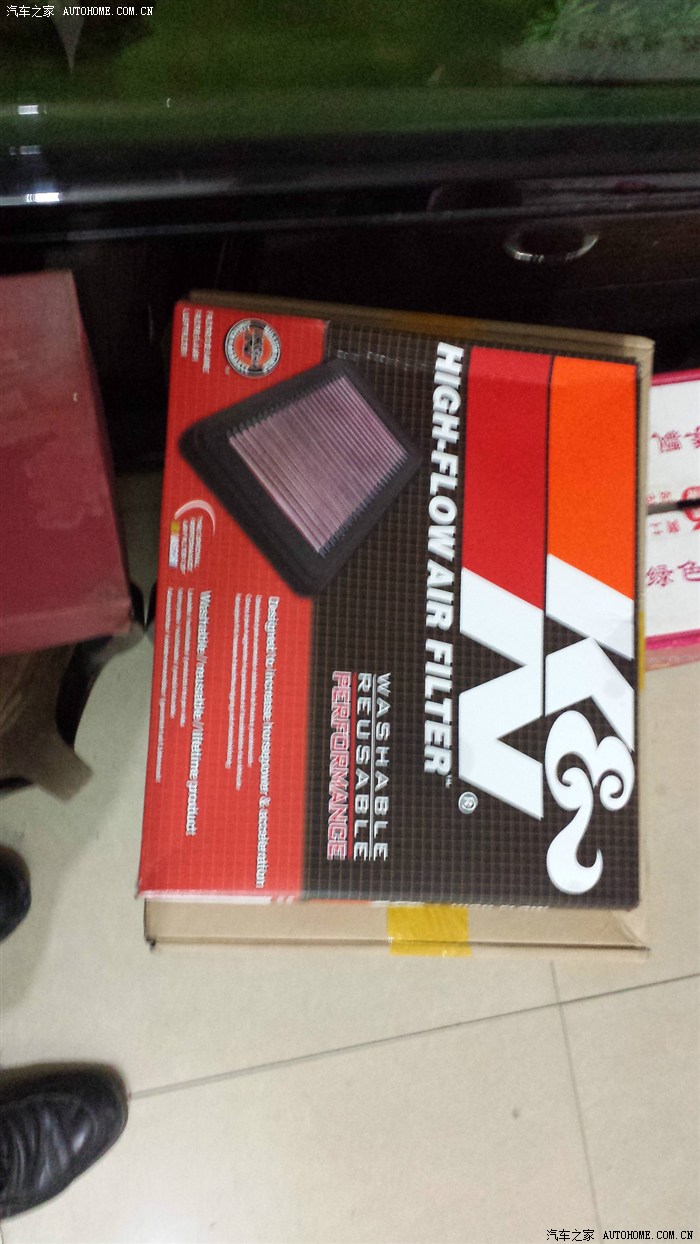

最后说下kn空滤,千万别换,进气太大,影响低扭,损失我个人感觉较大~~我买坑了。。。。现在只能看看。

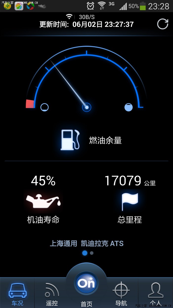

17000公里了。。。。。求超越~谢谢观看
