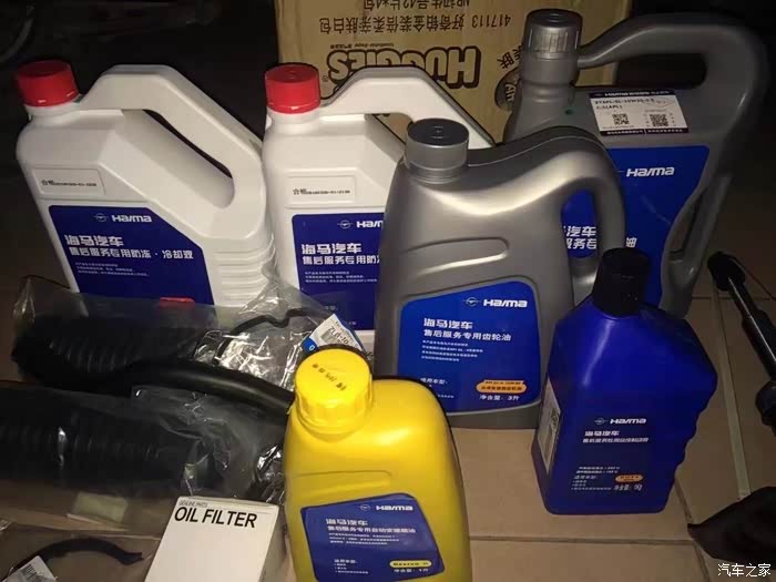

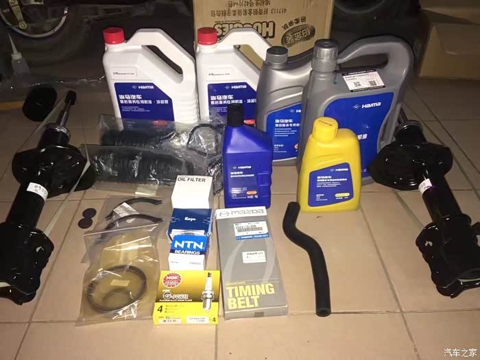

某宝购买清单主要有,机油,机滤,刹车油,手动变速箱油,方向助力油,冷却液,都选用了原厂,正时皮带三件套(进口),摇臂的球头和胶套,后面两条避震(邵和),避震防尘罩,助力低压管,油底壳油封,气门室垫,刹车片等
冷却液买了两瓶,但是只用了一瓶,
改换的配件都放在旁边了

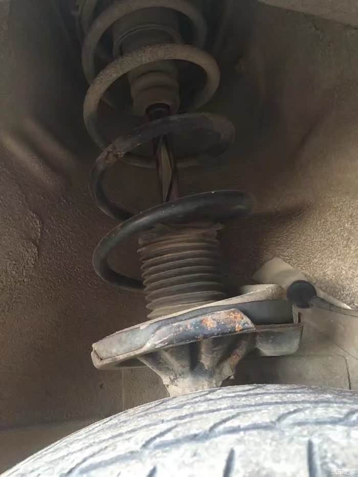

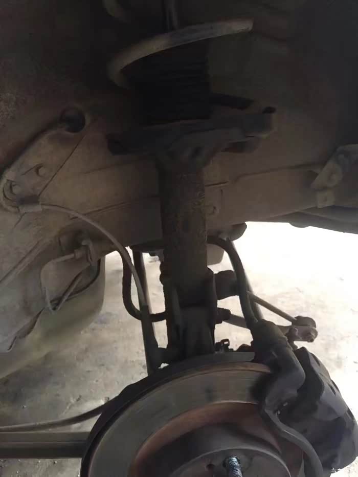

左后避震漏油厉害,要换~~~~~~

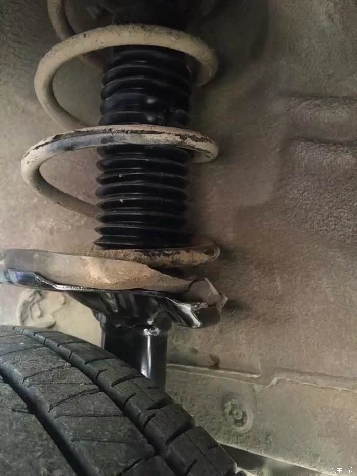

这条是右后避震,防尘罩都已经脱落了

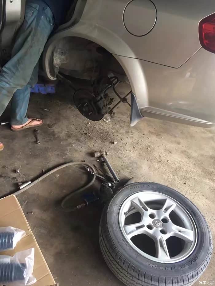

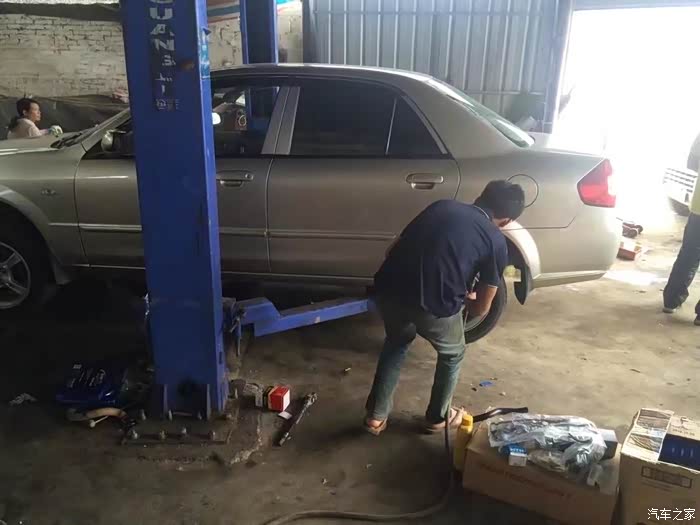

把左后轮给卸了,先更换这条漏油的避震

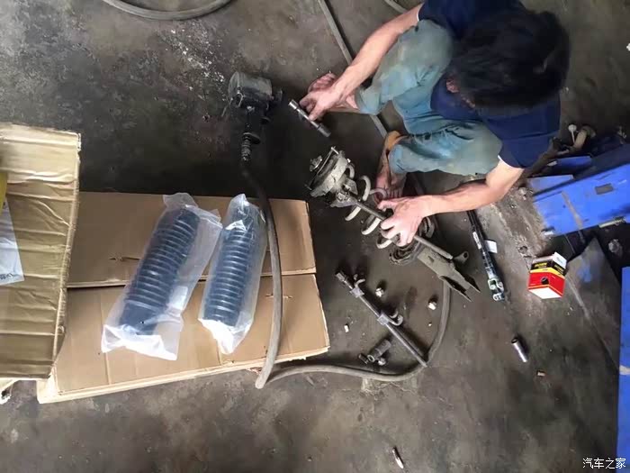

新买的防尘罩

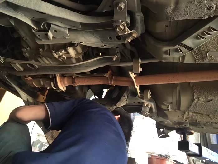

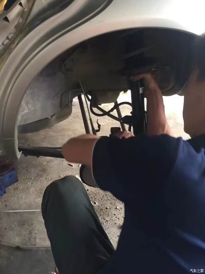

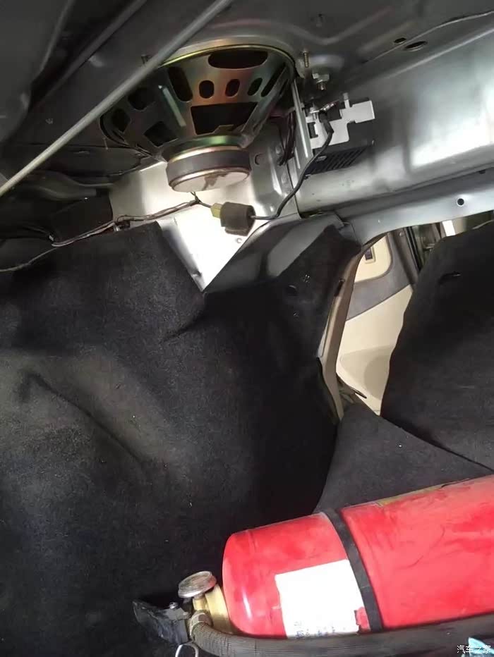

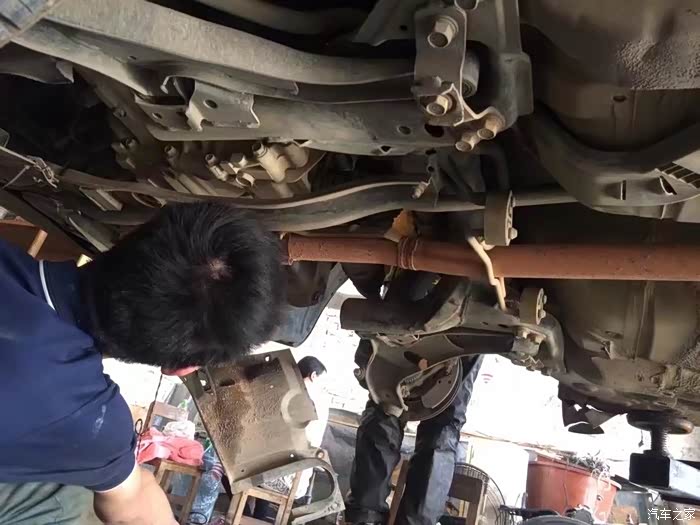

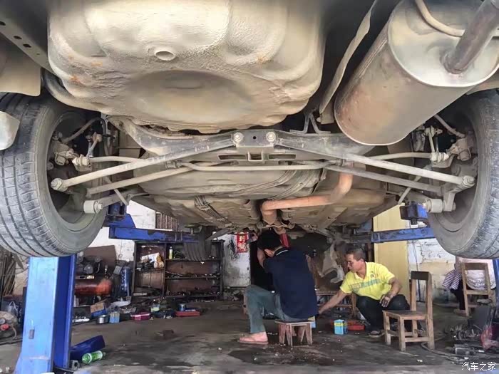

换后避震是件挺麻烦的事情,要拆到后面这里,过程就不拍了,师傅弄了一个多小时
安装中。。。。。。
已经换上
原车的胶垫有些变型了,变宽了,原先没有购买,修车师傅把它剪了,再用扎带绑好~~~~
右后避震也换上了,这边的胶垫没有变形,直接套上了~~~~~~

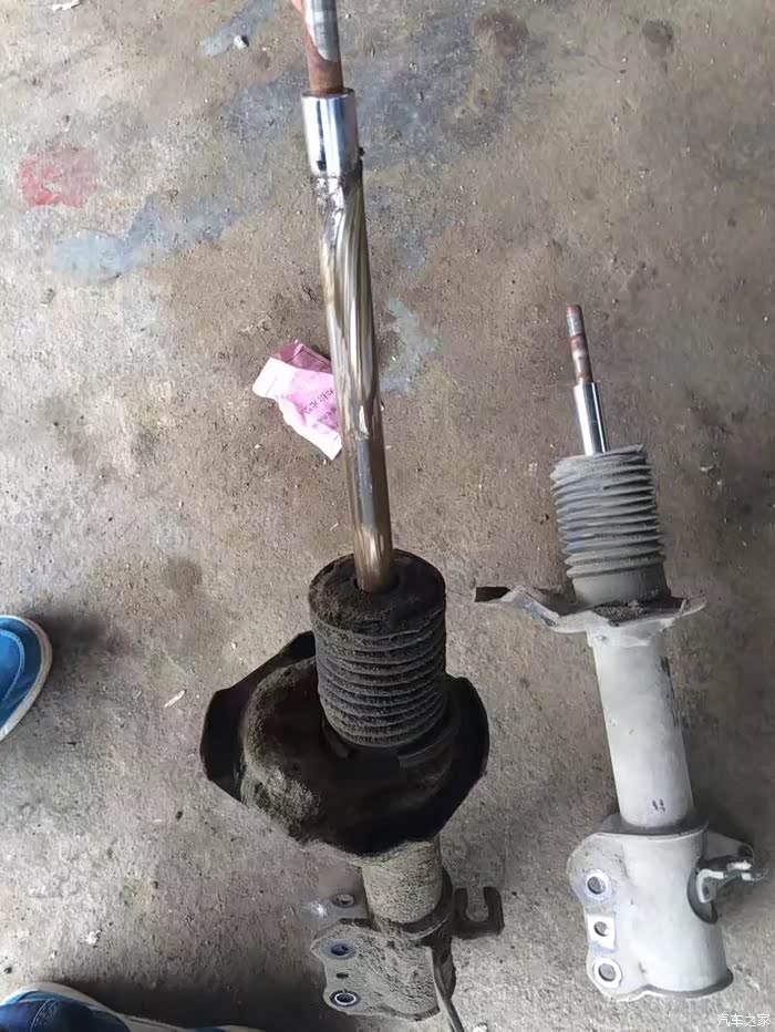

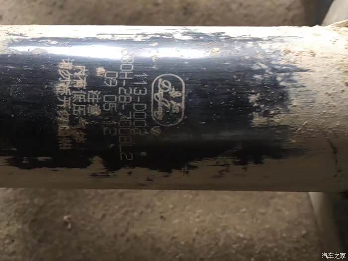

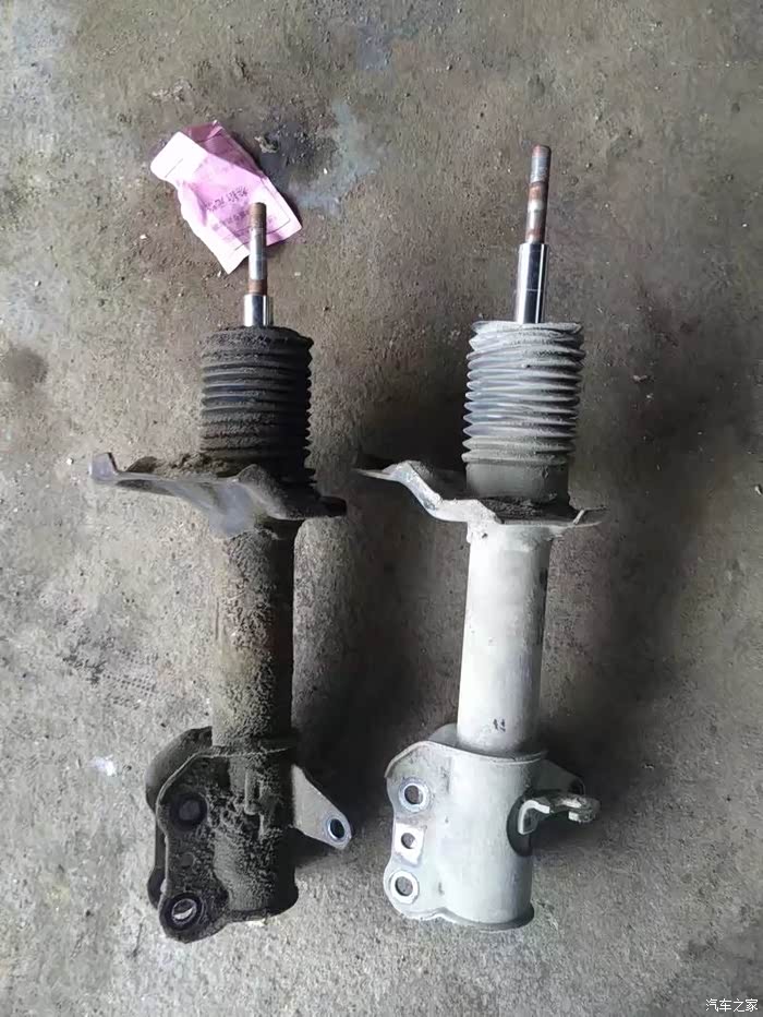

这是原车换下来的两条避震,大家看看,一条是漏油的,一条没有漏油
可是可是,都没有弹力了,一点弹力都没有,没有漏油的那条也是一样,换。。。。。。
原车的避震,什么牌子的,自己看了~~~~~

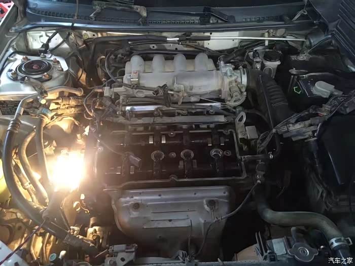

发动机盖拆了,

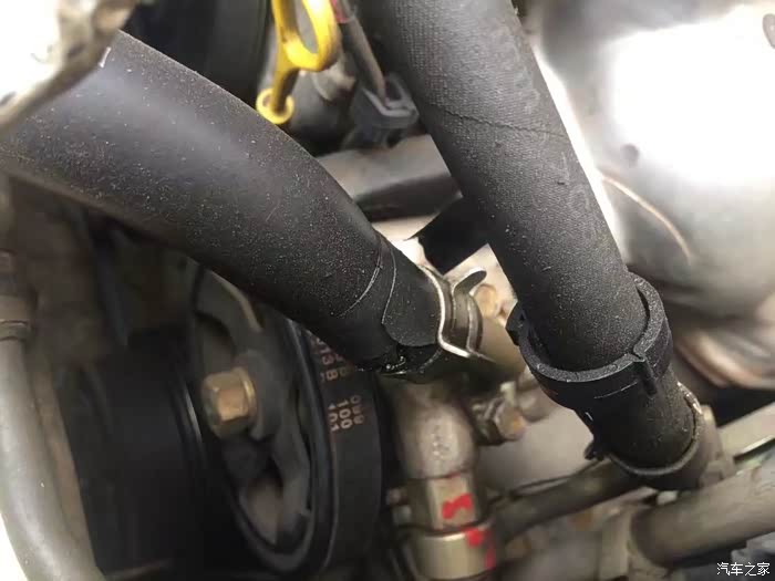

先更换这条方向助力低压管,此前因为这个漏油,下面的皮带都湿了,自己用了胶布简单的包了一下,结果油壶里面助力油也漏完了
,这回要换新的了~~
,这回要换新的了~~

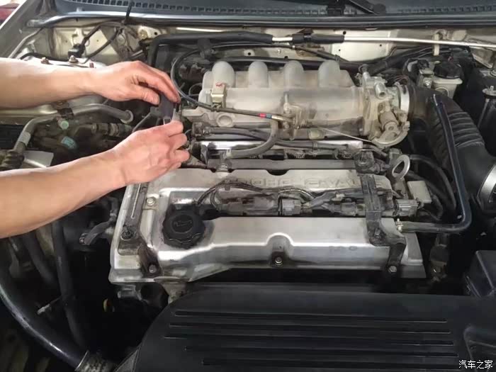

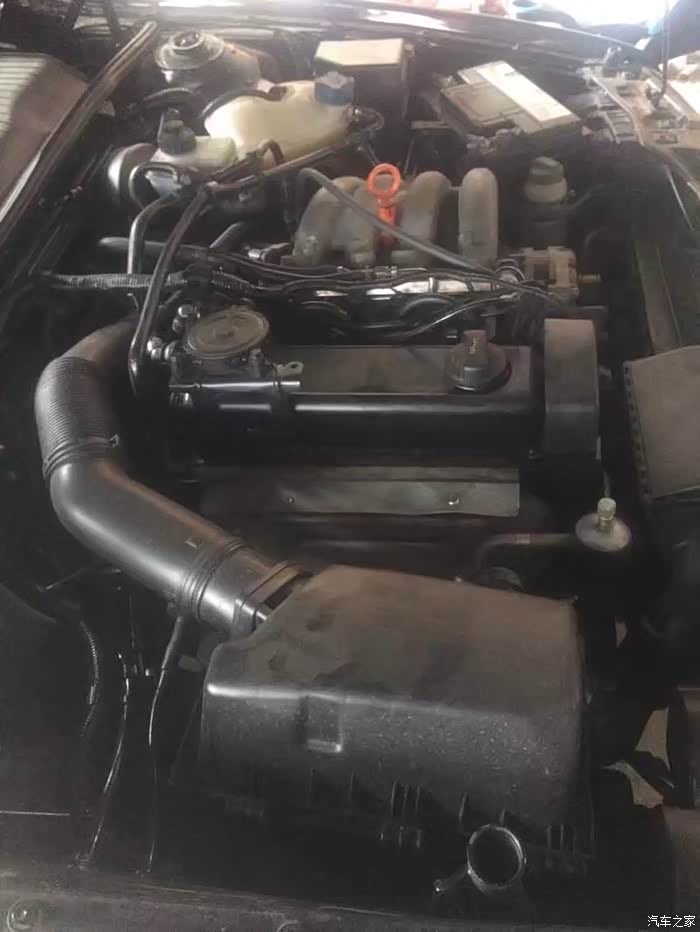

打开气门室盖子,天哪,好脏好脏~~~
来一张近点的,可以用惨不忍睹来形容,看来发动机的积碳和油泥挺多的,在这里也向大家提个问,就是传说中的发动机内部清晰剂,使用过程就不多说了,不知道适合我这台车吗,因为我听说如果油泥过多的话,会堵塞油路,所以最好是不洗,搞不好还要大修,不知道大家有什么办法吗?
侧面再来一张
接下来就是更换正时皮带

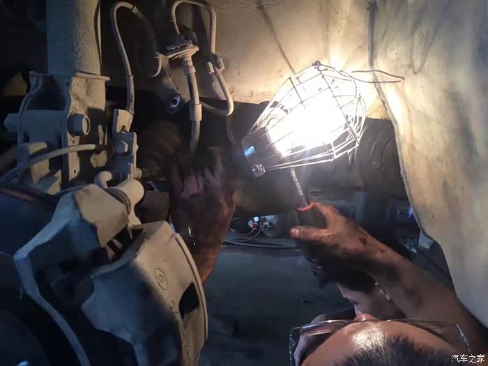

师傅把右前轮给拆了,过程又忘记拍照了~~~~

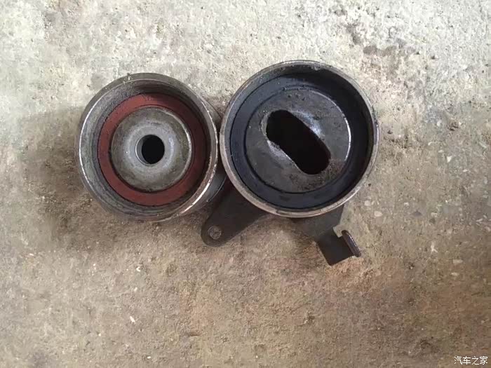

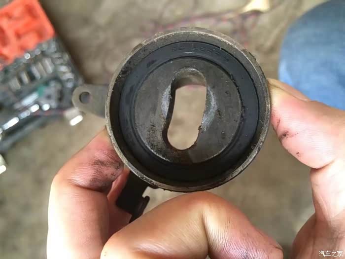

这是换下来的张紧轮和惰轮
两个轮子都挺滑,但是仔细听,会有刮刮的声音了,这就是开空调的时候,皮带啸叫发出的地方吧~~~~~~

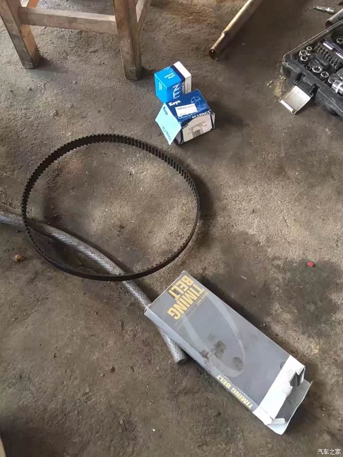

这是换下来的皮带,和换新的三件套包装盒~~~~~
更换中~~~~

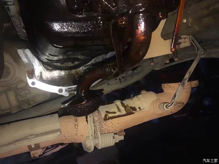

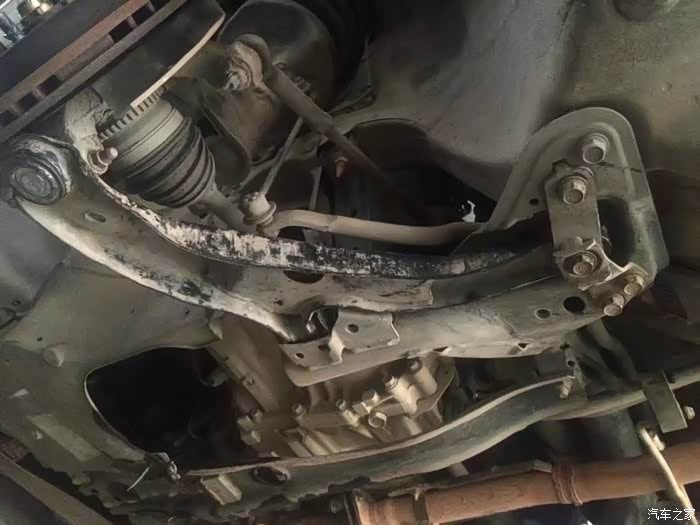

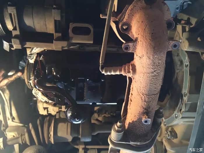

接下来就到底盘了,主要的问题就是油底壳漏油,要更换油封,因为之前在的同一家店购买的,没有原装的油底壳油封,只有副厂的,于是就一起买了,将就用吧~~~~~~

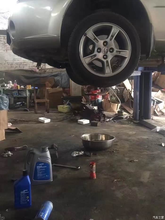

把机油卸掉,开拆~~~

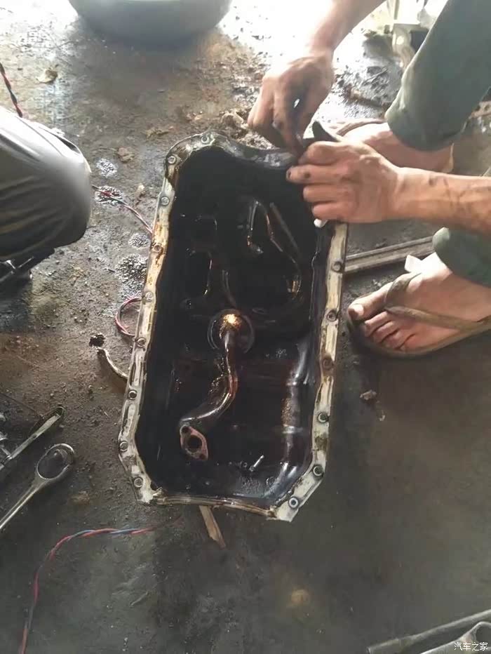

油底壳卸下来
机油滤网,黑麻麻~~~~
油底壳拆下,把胶刮干净,清洗油底壳,还有机油滤网,这个过程又得省略一百个字,又忘记拍相片咯~~~~~~

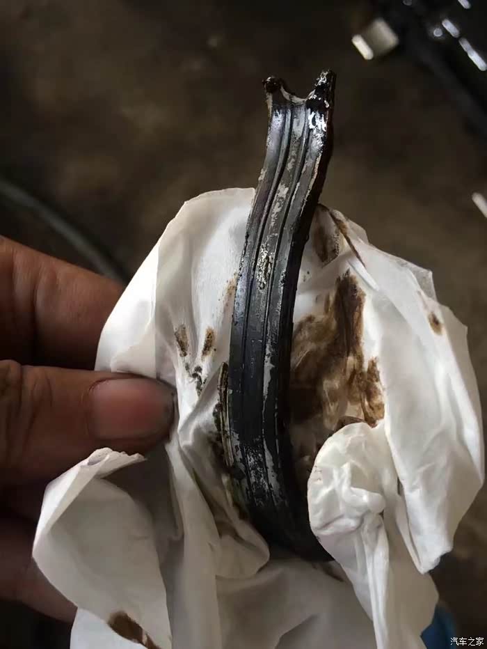

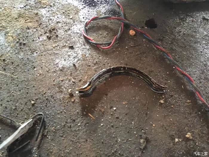

换下的油底壳油封
仔细看看~~~~

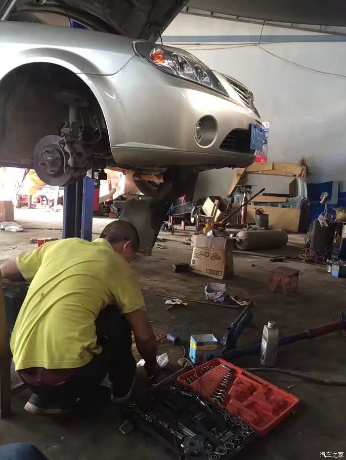

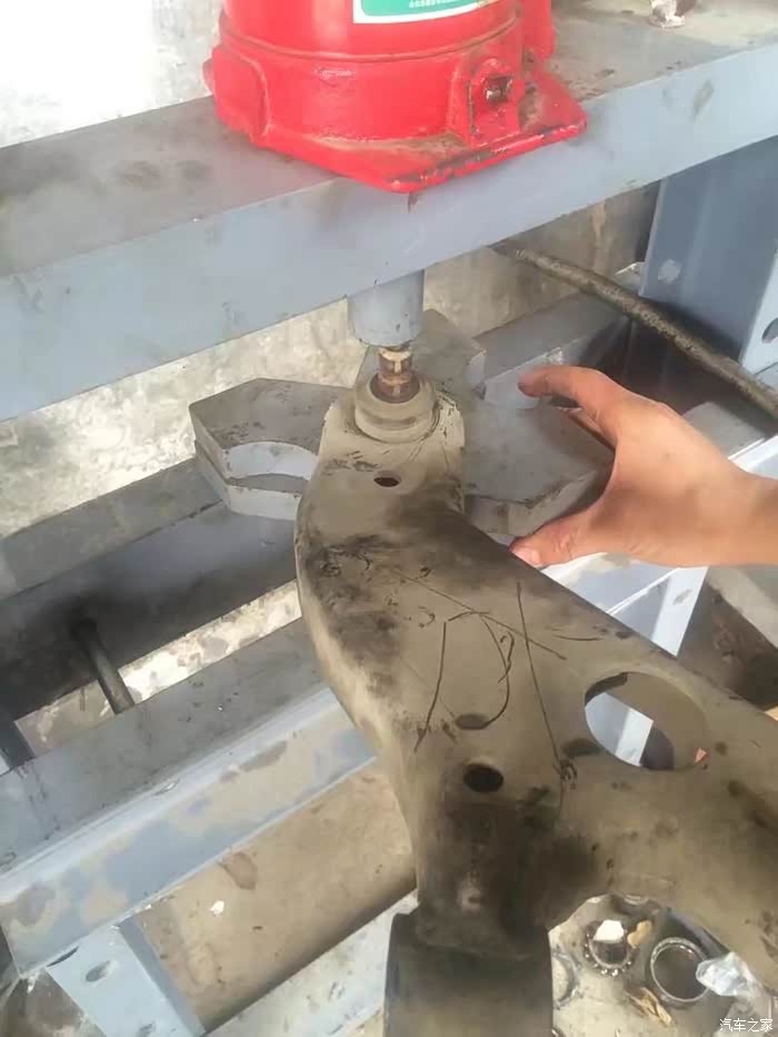

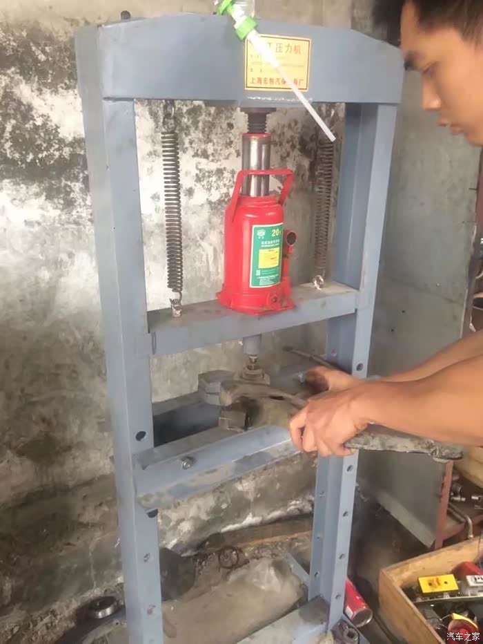

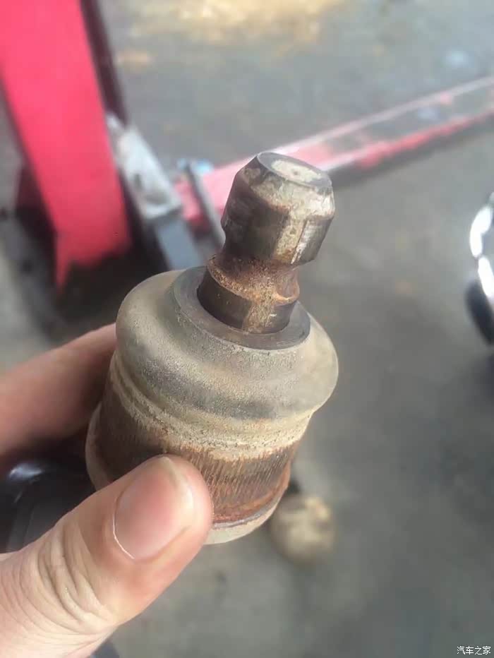

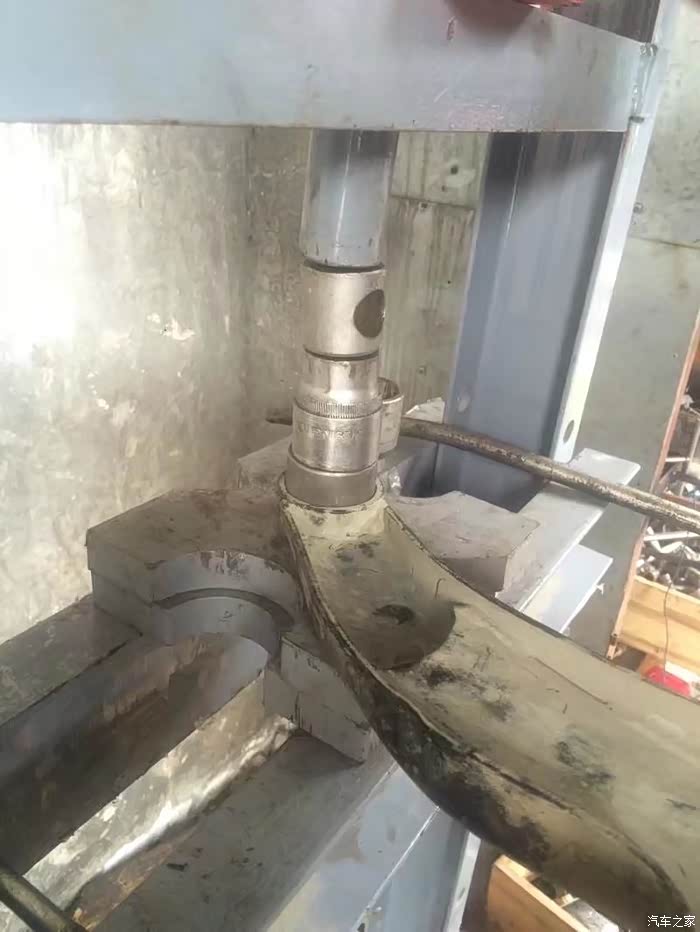

接下来就是更换下摆臂的球头和胶套了,要用到这个冲压床,由于这个汽修店没有冲压床,得另外跑到另一家汽修店,手工费要了30元
把旧的球头压下来~~~~~~~

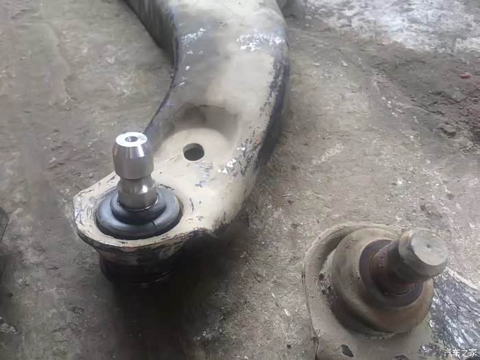

换下的旧球头~~~~感觉是这个头是可以拧动,旋转的,会有吱吱的响声,新的球头就转不动的~~~~
新旧对比~~~~~
冲压摆臂的胶套~~~
这是装好的效果~~~~

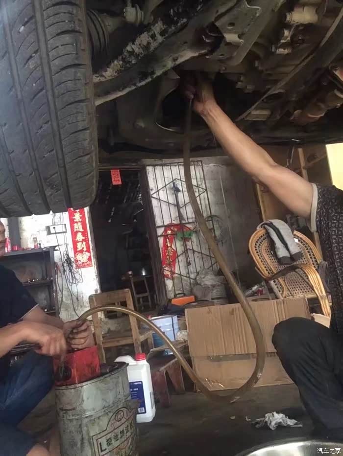

其他的换刹车油,机油,助力转向油,冷却液,这里就不发了,因为也没有拍有图片,还有一个项目就是清洗节气门,师傅说你的节气门也不算得很脏

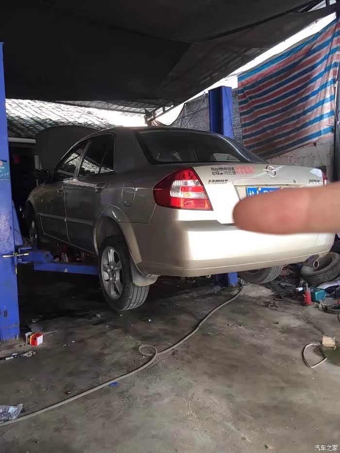

来一张福美来合影,右边是我的车。
