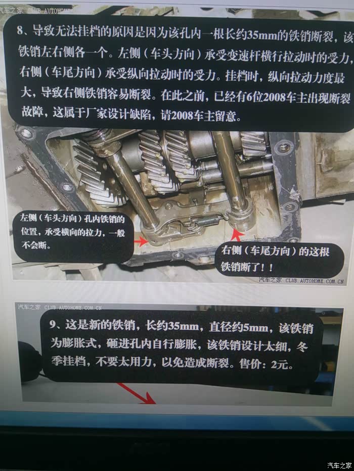

参照这个

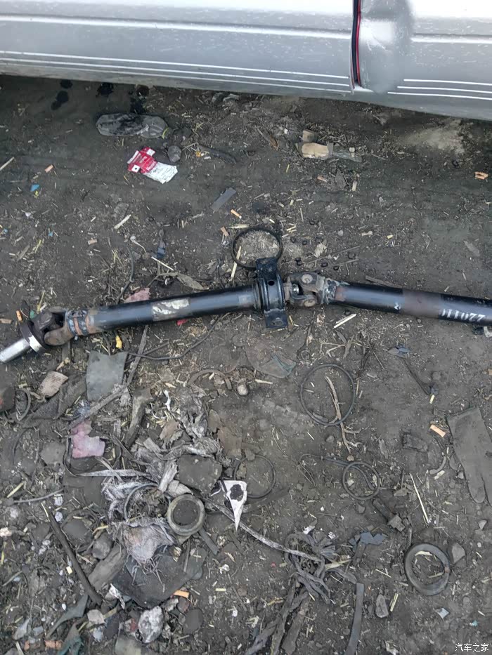

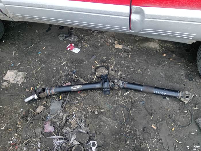

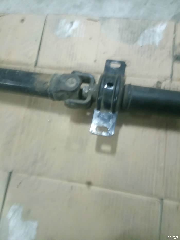

传动轴前小节,一年前校传动轴是这个也换过,修理工说花键之间的间隙大了,容易不同心,

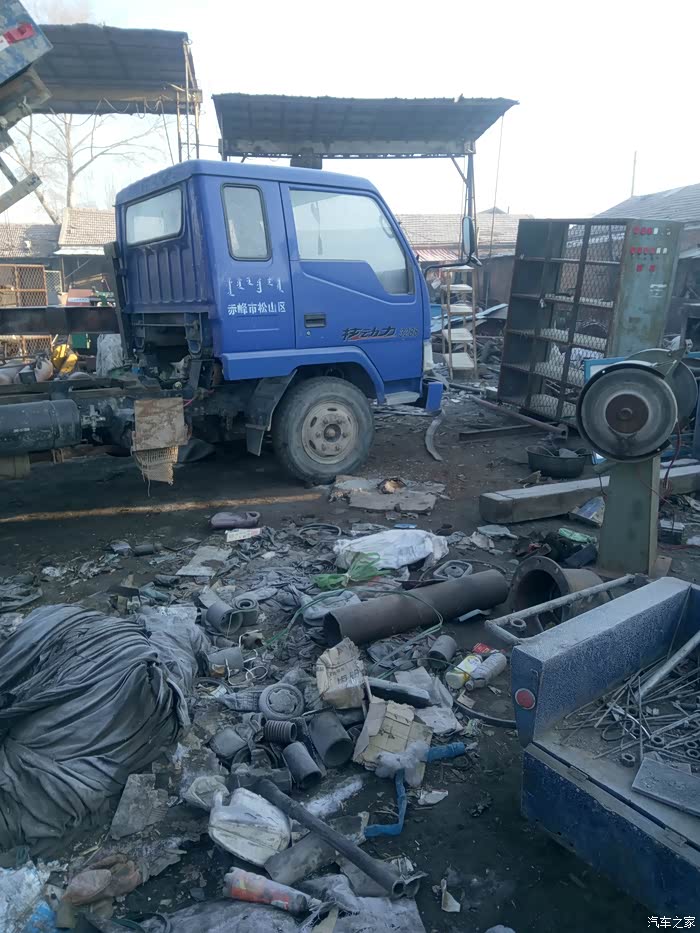

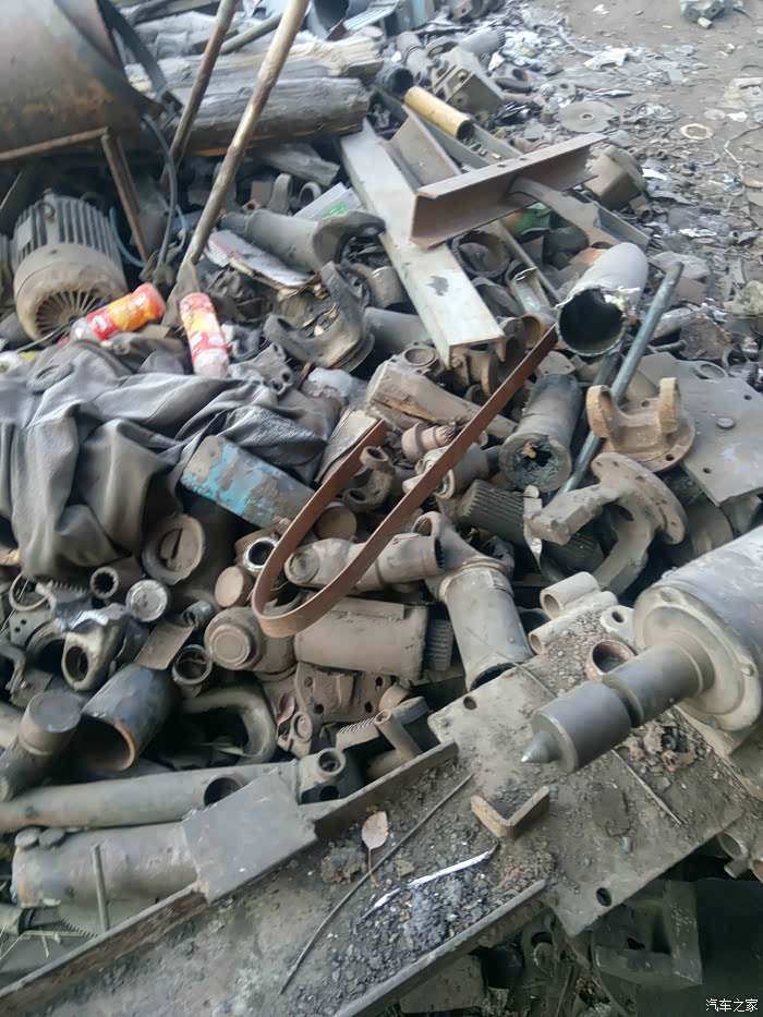

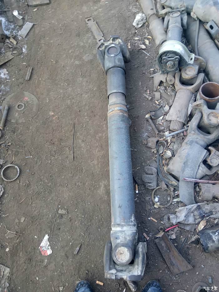

大车的
看,大车的转动轴都可以断开重新焊接,小车的不在话下

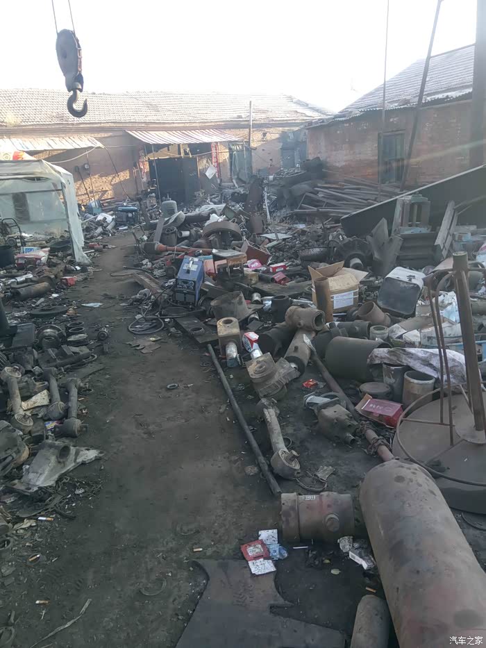

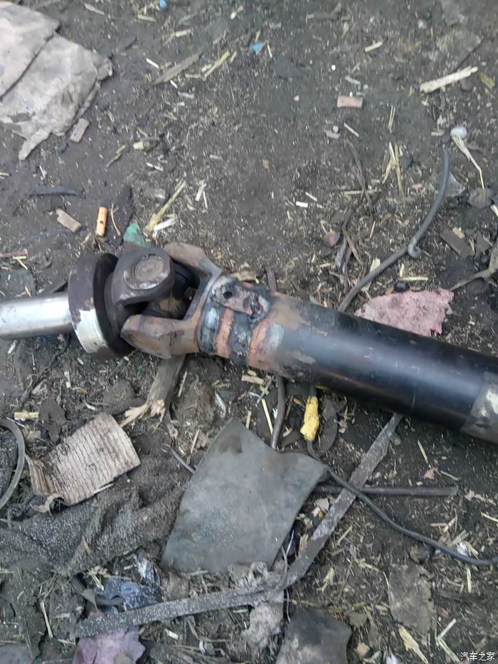

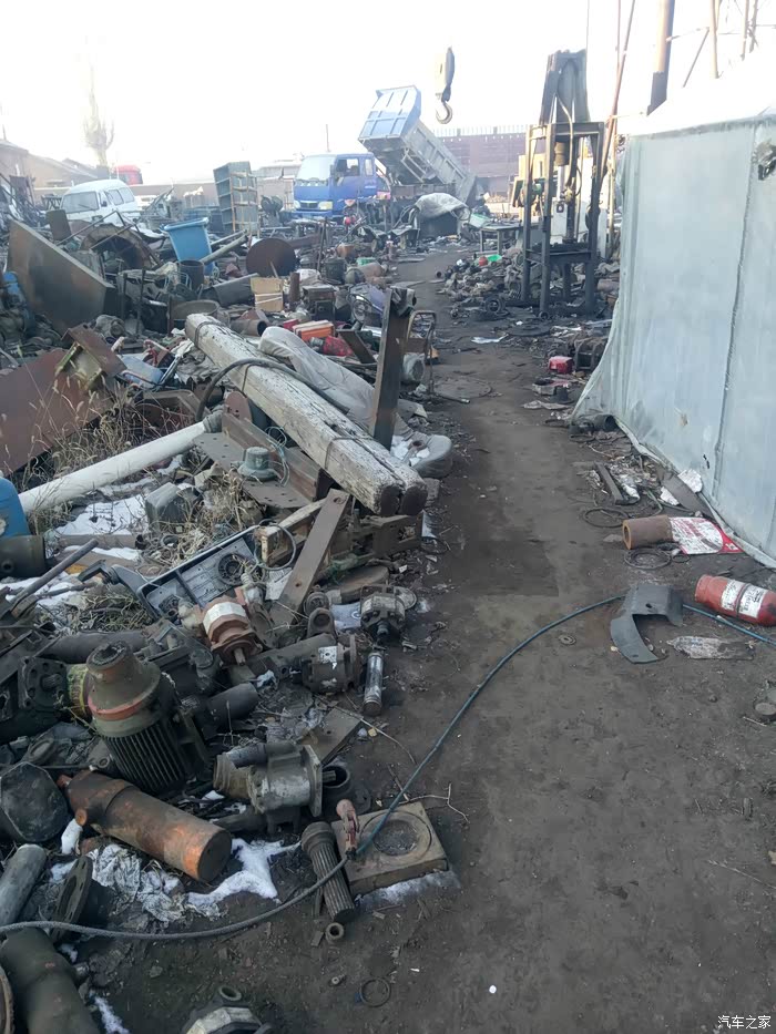

这场面

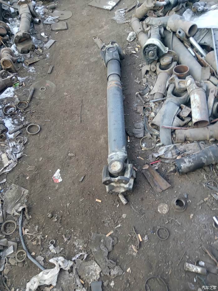

看看,这里就是断开以后重新接的
