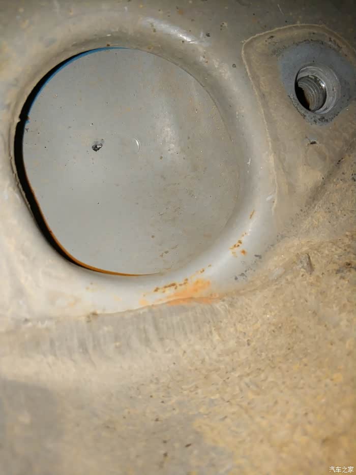

先给大家看搞好看看效果图。加3个或者4个垫子在顶胶下面,一定 必须加在顶胶下面 如图

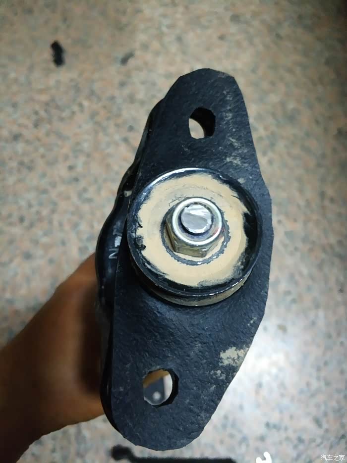

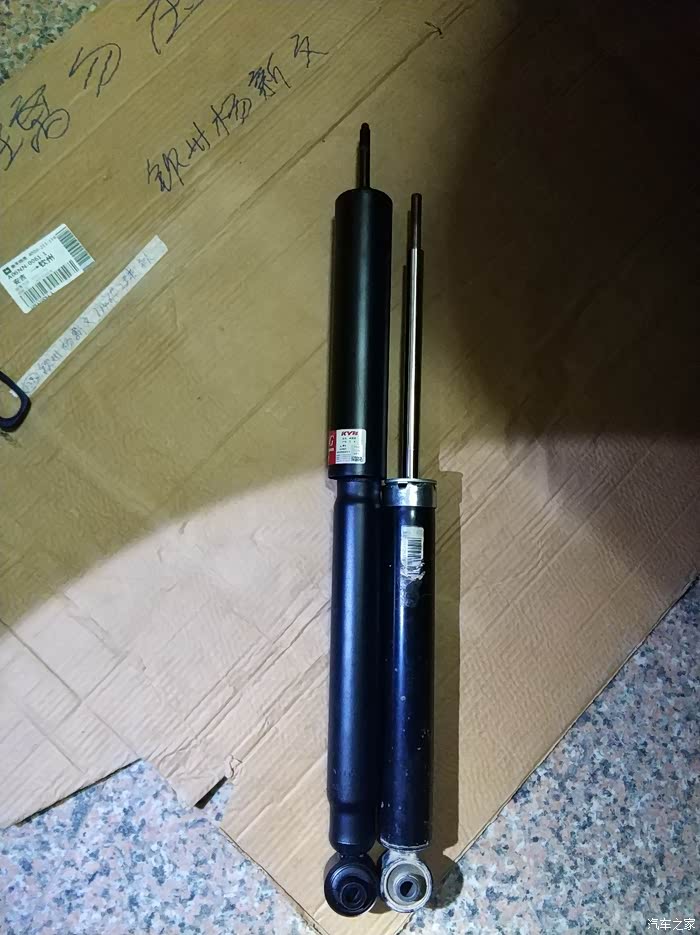

加了垫子还是不足够的,最好就是把kyb避震顶端那个切割掉1公分这样,因为原来异响就是避震太长在做运动的时候避震杆顶到车身 造成声音

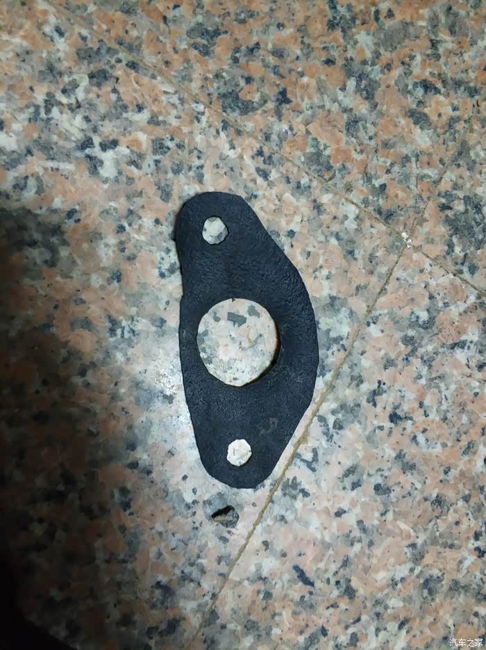

我自己加的一个胶垫,加在顶胶和车身中间,个人觉得后避震过滤了一些声音
自己剪的胶垫 就在顶胶位置

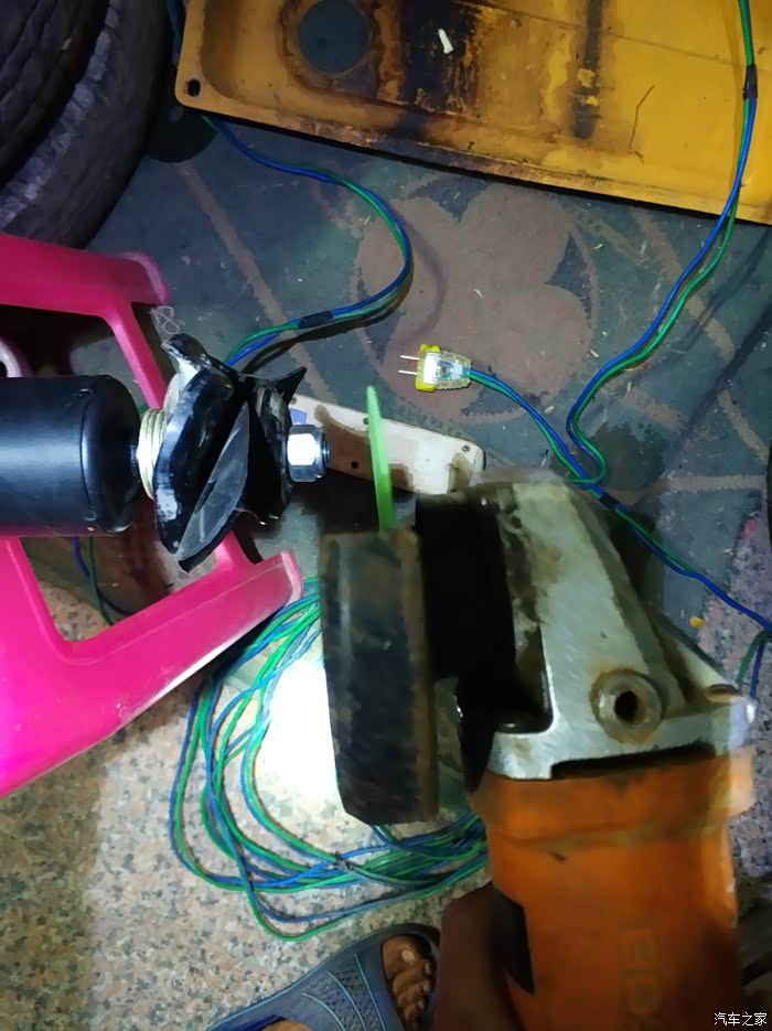

kyb避震非装车开模,所以长了3寸。其他车友说不影响安装,其实是影响的 太长你不加垫子 没装对 ,避震杆就会撞击车身
看到没?就是避震长了 撞到车身 造成嗝咯 嗝咯的声音,所以我是直接切割顶端1公分

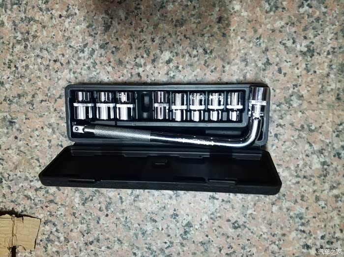

自己动手的工具 其实最主要还是得有一把电动扳手 没有就容易拧滑丝,我建议大家自己换就买一把,也就150多

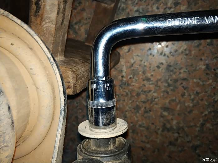

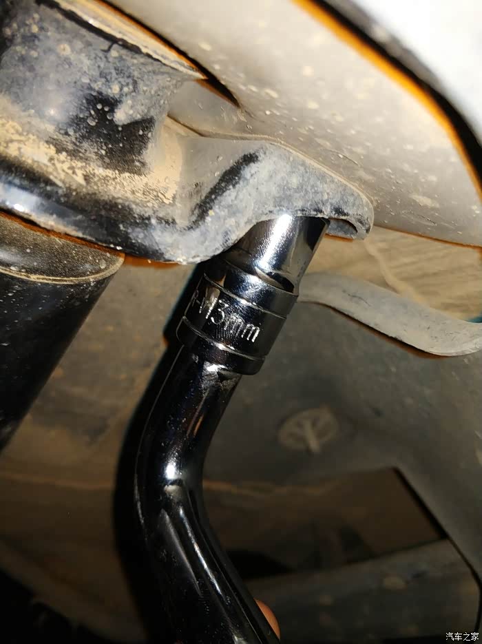

下面的大螺丝是19mm的
顶胶处的螺丝是13mm 别弄错了

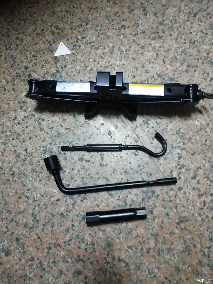

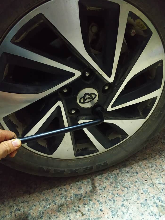

卸车轮简单 直接原车工具
卸轮胎工具 千斤顶 套筒
