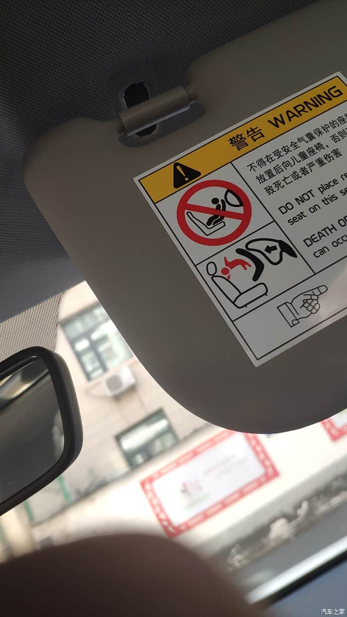

把副驾遮阳板掰到右边
拧下这个螺栓,摘下这个卡口

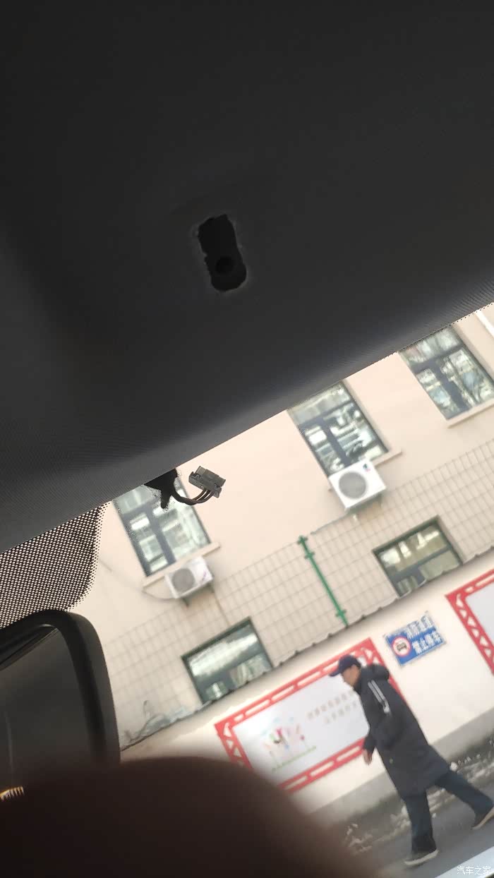

拆开顶棚,就在这里
这条线里边固定住了,只能拉一点,用剪子小心的将胶布剪开就可以拉出一个六眼插头,由于我只需要六眼的,所以没有看后边还有没有五眼的。
