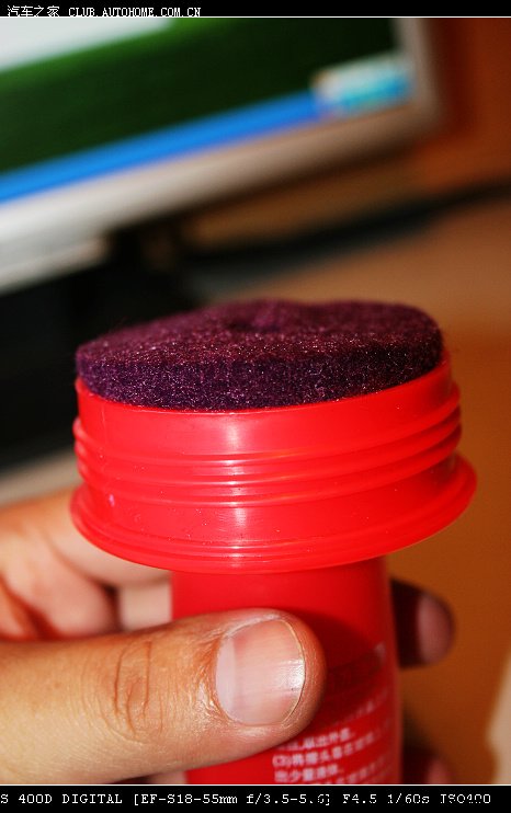

拨水剂
不错

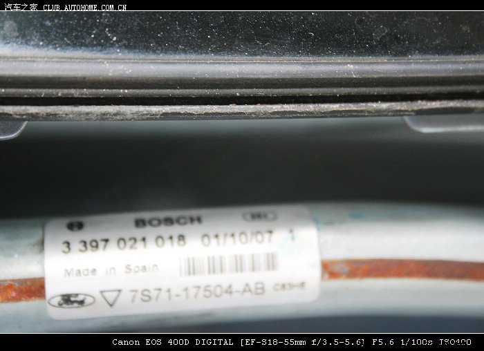

还算厚道。。。。进口(西班牙)博世总成。。。。。。。我的车架号20XXX的

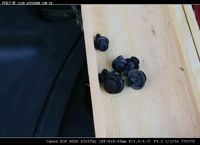

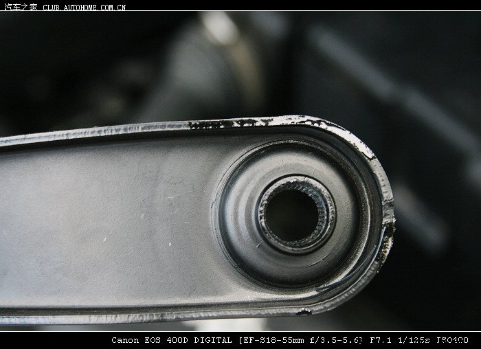

开始拆。。。。。轻松。。。。

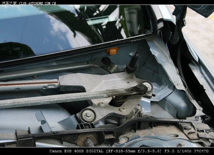

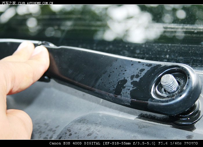

看到这里。。。。。。。有点技巧,哈哈,用蛮力是不行的

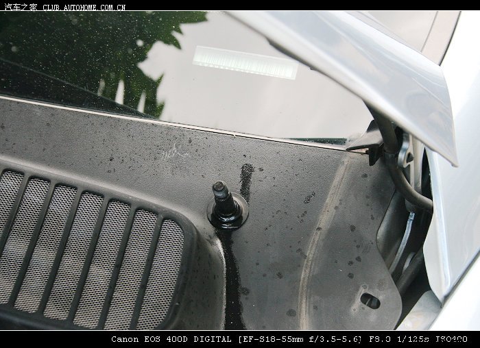

问过师傅,往下按。。。。几下。。。往上提,出来了
看。。。。。出来了最好喷点WD-40,更好
就是按这位置

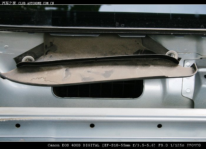

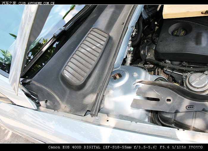

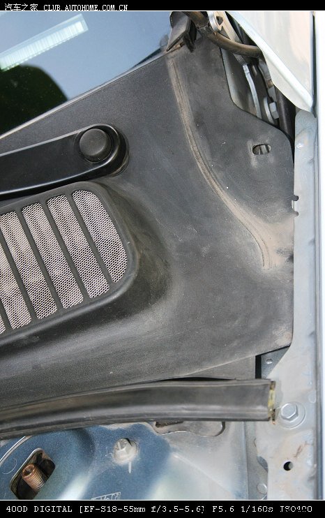

冷气外循环进风口

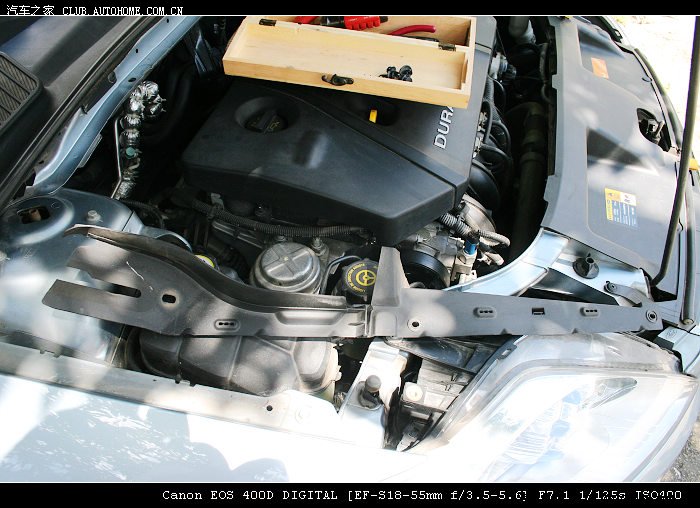

露出来了。。。。。。
