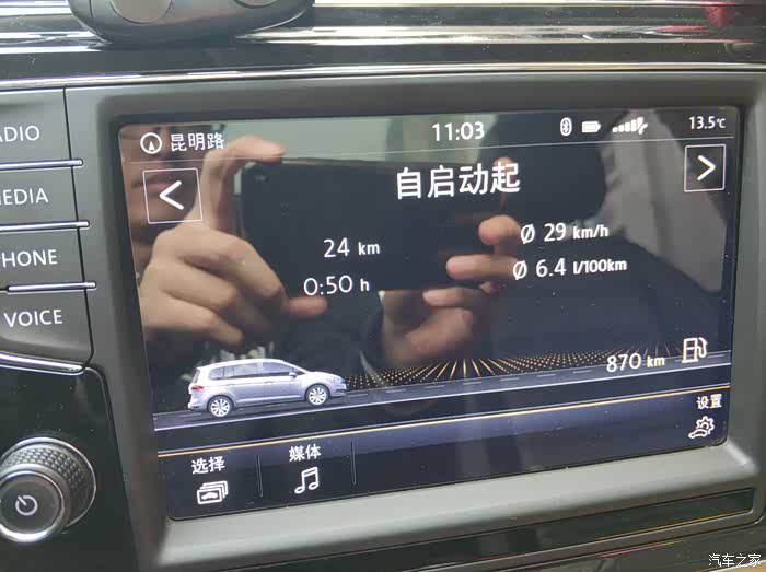

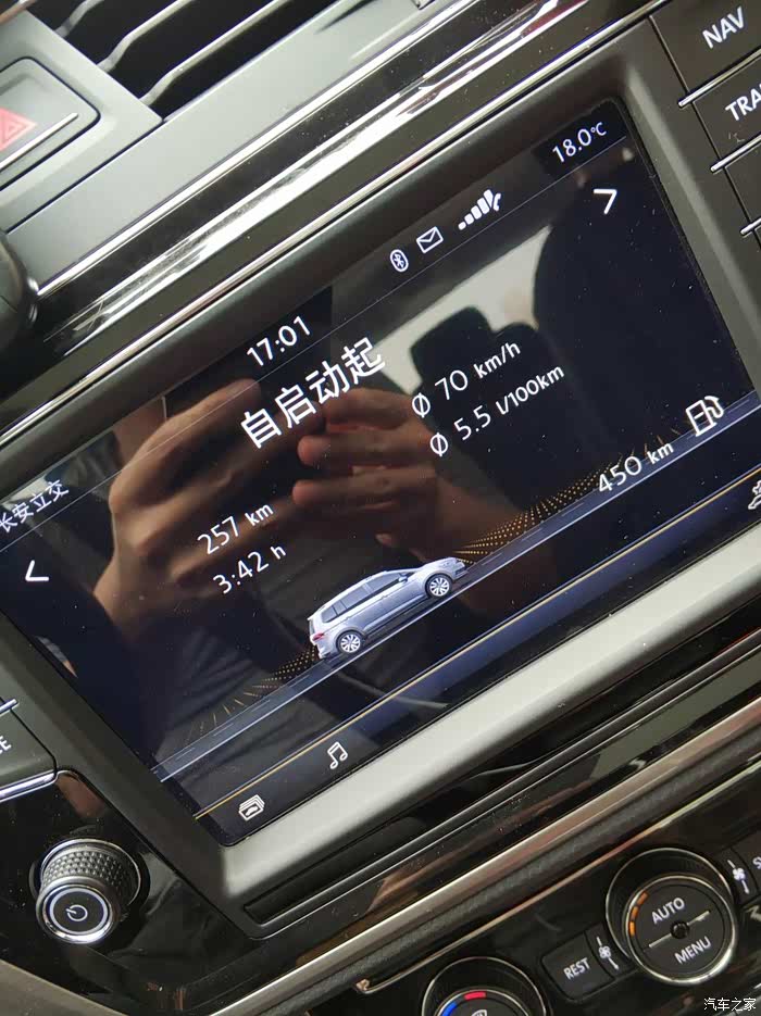

平均车速不太高的时候很省油
城里走走停停油耗有时候也很低,当然也分上下坡,总得路线是从高地形到低地形就省油点
