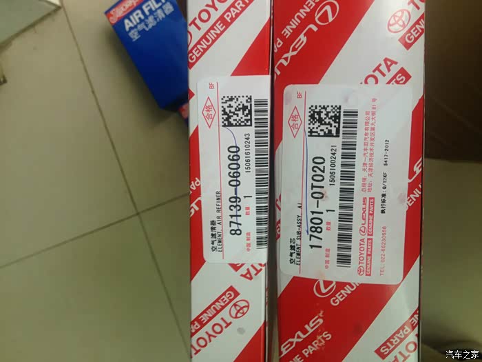

原厂件都有单独的编号可追溯

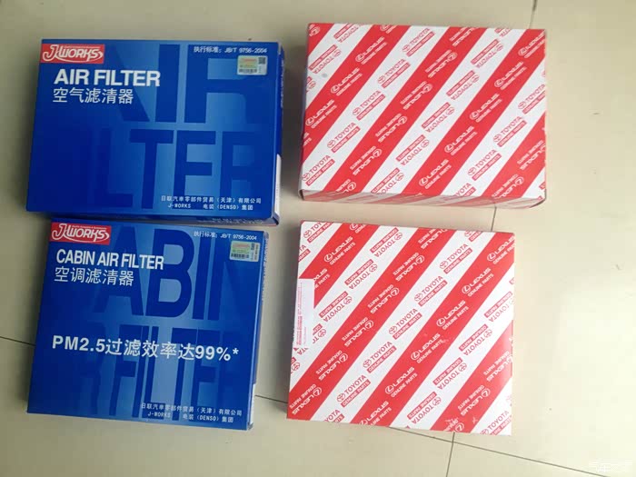

由于之前在马云家有买了电装的空气滤与空调滤放在家里备用,索性这次拿出来拍照对比下,福利下车友。

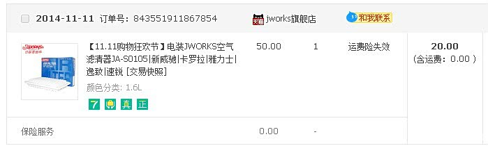

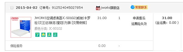

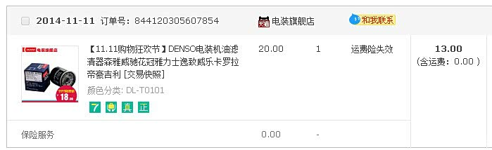

这个是马云那的购买记录,可以看到价格很实惠,空调滤31包邮,空气滤20包邮,顺带双11用优惠券搞了个机滤才13块钱。。。(这里说明下jworks(日联)旗舰店是电装旗下的子品牌,电装旗舰店的空气滤和空调滤也是一样的,只是换个名头,这点可以直接咨询电装旗舰店客服)
东西都在这了,纯牌的包装比较简单,电装的还有专门的防伪码而且带增值税发票。

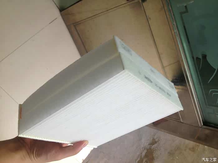

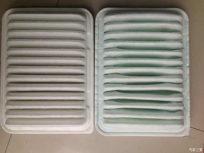

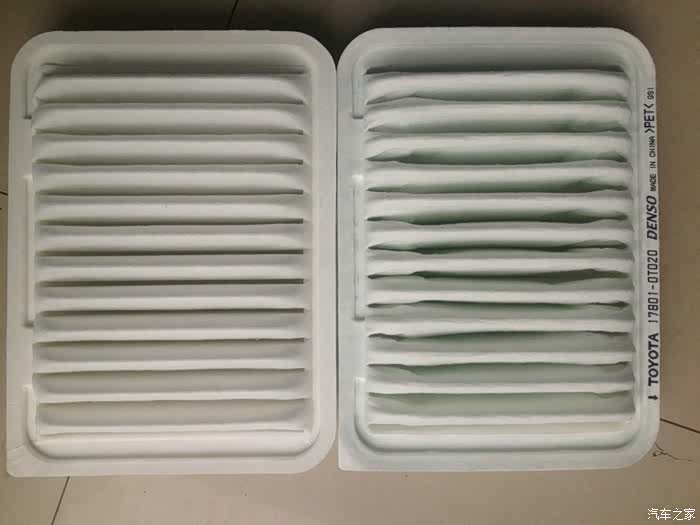

先来空气滤的对比(上原厂下电装),材质都是PET的,放手里掂下差不多分量,外观看质感也类似,只是原厂的表面带“绿丝”

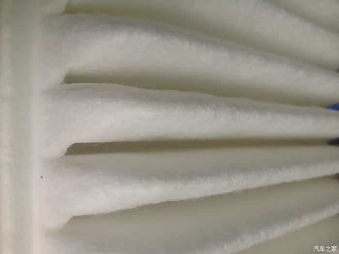

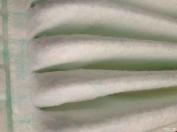

细节来个特写

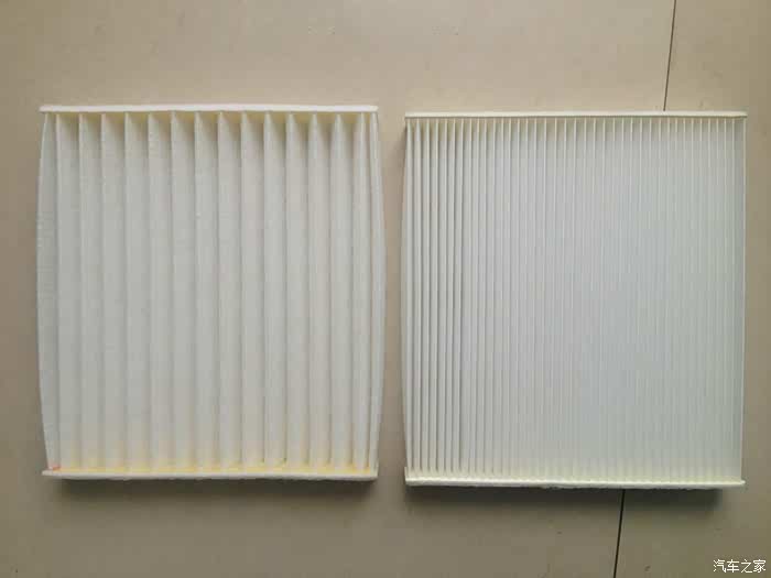

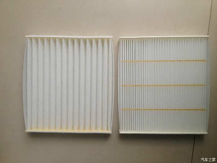

下面是空调滤的对比(左电装右原厂),正面看起来电装比原厂的“片数”多
背面的话感觉电装的做工更好,有3道加强筋,可以有效的防止变形

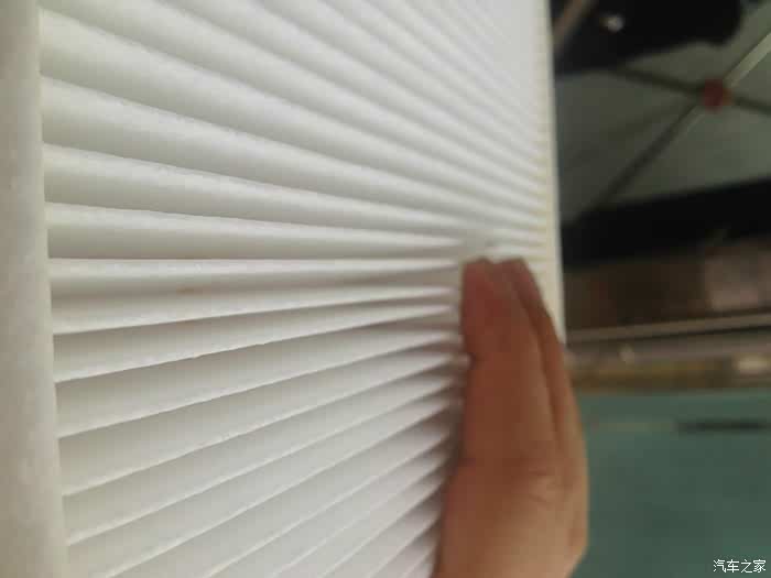

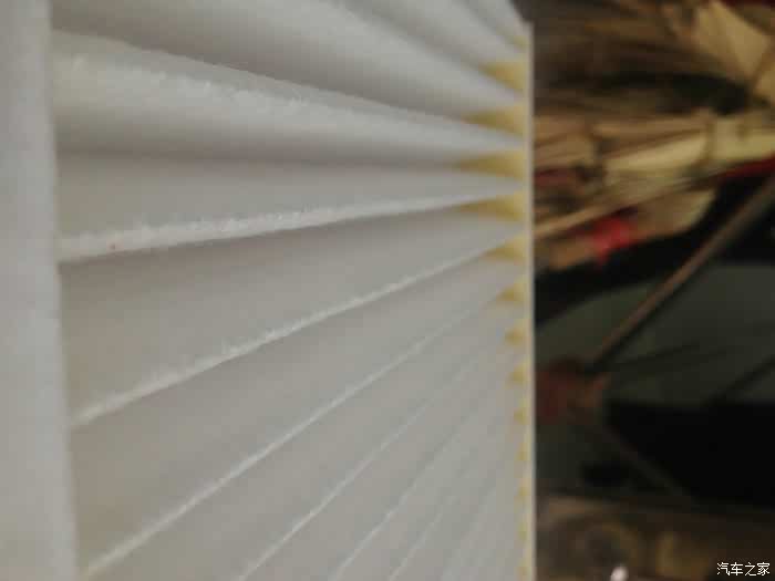

细节对比(上原厂下电装),原厂的有一层“绒毛”可以起到静电吸附的作用,电装的很像一层纸,滑滑的感觉。效果的话肯定是原厂的好,当然价格也挺好。。。
尺寸对比了下是一致的,但是实际电装的安装进去感觉有点大,比较难塞,这个可能与其背面的加强筋有关。
总结就是,光以视觉效果来看的话纯牌的确优于电装的,但是性价比电装要好太多太多了,使用的话都是没问题的,所以车友可以按照实际情况选择。
