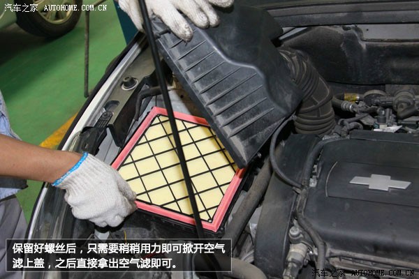

更换空气滤可谓是最简单的,科鲁兹的空气滤还算是比较厚道,选用了螺丝连接而非卡扣。我们只要使用平时常见的十字螺丝即可拆卸空气滤顶盖。其中螺丝一共有六个,大家拆卸的时候记得保留保螺丝。

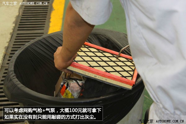

现在气泵与气枪的价格都非常便宜,大概100元左右就可购买一个气枪与气泵。当然购买了这个东西不光可以吹灰尘,还可以给轮胎打气。换季或者出远门的时候就可以避免特意出去检查一次胎压。轮胎的充气标准气压在车门上可以看到。

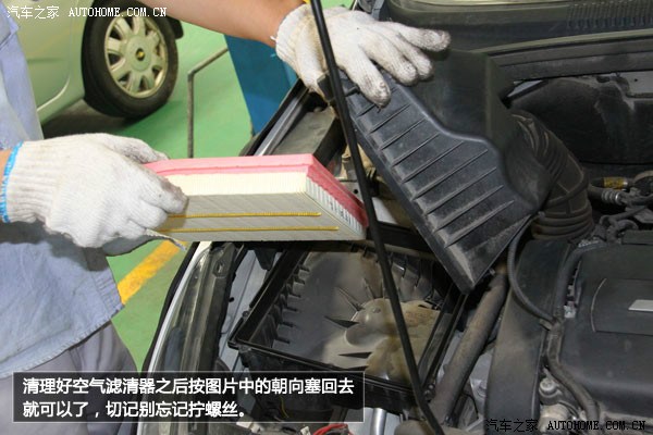

由于空气滤是长方形,所以只有一种方向是可以放进去的(不分前后)。放进去的时候红色胶条一面朝上,带有滤芯棉的一面朝下。如果方面正确了很容易放进去的,如果放不进去可以左右旋转下换换方向。之后记得拧回6个螺丝。

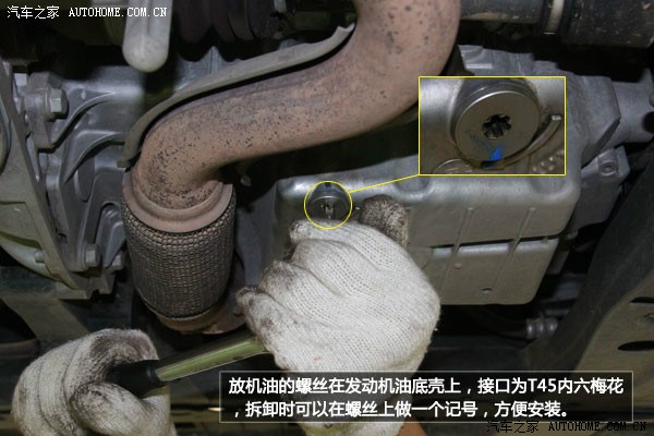

通用的放油螺丝比较奇怪,使用的是T45的内六梅花螺丝。如果没有这个工具的车主可以考虑去五金店买一个,大概20元就可以搞定套筒加梅花螺母。更换时切记使用千斤顶顶起一个车轮进去换,如果有熟悉的维修店可以借用一下他们的举升器。
放出的废气机油是一定要收集起来的,之后可以给附近的维修店回收,切记不要倒入下水道污染环境,不为自己都要为自己的子孙后代着想。螺丝拧回去的加载应力为14N·m。没有把握的车主可以买一个扭力扳手,大概180多元。其中不光可以用来打这个螺丝,还可以用来加固车轮螺丝。其实买这些工具也不亏,毕竟你不会只用一次,以后买车也可以继续使用。

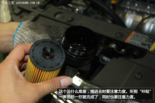

通用使用的机油滤结构只需要更换滤芯即可,无需整个更换。机油滤在油底壳的附近。拆卸与安装使用的都是24mm大小的六角套筒。五金店大概5~10元一个。拆卸的时候要注意,由于里面沉积有机油,大家拿下来的时候要注意,其实机油还是有点烫手的。
安装的时候可以预先用手拧紧,然后再使用套筒扳手加力,直道拧紧。其中不没有加载应力的要求。安装的时候可以根据拆卸力度,在那基础上再大一点就可以了。
