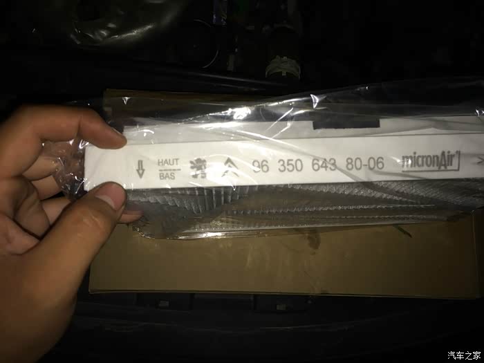

新的空调滤芯
标致 和雪铁龙的标

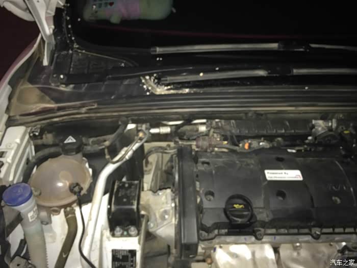

用刀片把那黑色的子母扣起开,先翘起一块 然后用手就可以拿下来!
一共有四个
就这种扣子

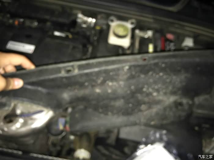

然后拿开黑色的隔音棉

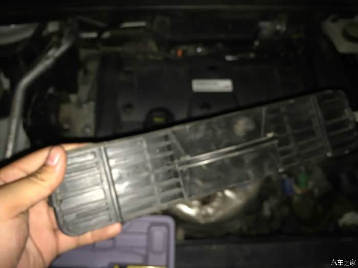

现在就能看到黑色的空调滤芯盖板
直接扣下来 先扣一边
然后就看到空调滤芯 抽出来就好

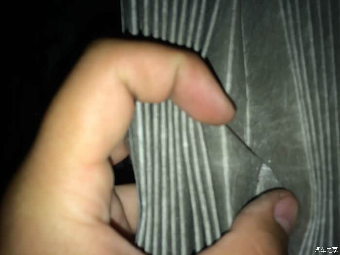

好黑的 一层灰
黑
对比更明显

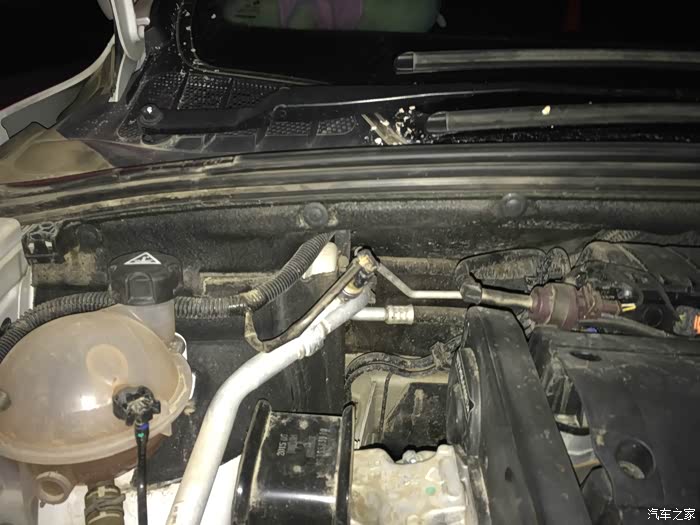

原路装回 齐活!
