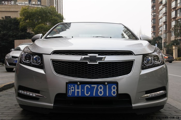

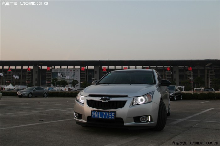

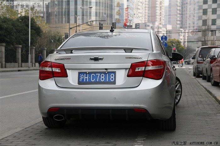

改装件先列一下清单:

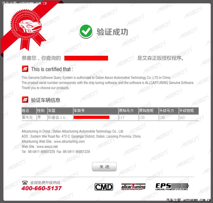

动力方面:尾段排气,KN高流量风格,电子整流器,电子油门加速器,陶瓷轻量化普利盘,铱金火花塞,艾森ECU

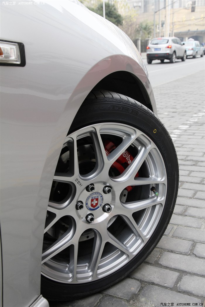

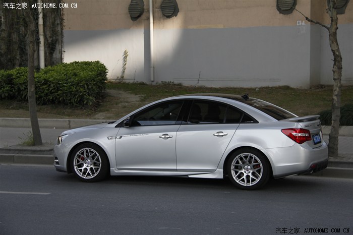

操控方面:平衡杆,荷兰马特威短簧,HRE P40SC 轻量化18寸轮毂,225 45 R18TOYO DRB 单导向街胎,D1轻量化轮毂螺丝(现在改成了防盗螺丝。。。你懂得),SRQ前330后320刹车盘  ,D2绞牙避震,AP5200刹车
装饰:车顶黑膜,英朗GT尾翼,方向盘车窗亮片,门把镀铬,音响圈转向灯亮片,LED尾灯,LED前雾灯,龙鼎大灯,后底部扰流板,树脂发动机护板(已更换,马路鸭子惹的祸。。。),座椅中控门板包皮,导航,避光垫,钥匙插孔点烟器旋钮金属装饰,君越6*9后窗台音响,自动关窗器,铁将军行车记录仪,副驾驶airbag提示,机盖氮气撑杆,仪表镀铬圈
自动大灯模块,日间行车灯加线组,双色后视镜
总共花费4W,加上绕弯路交的学费差不多5W以上

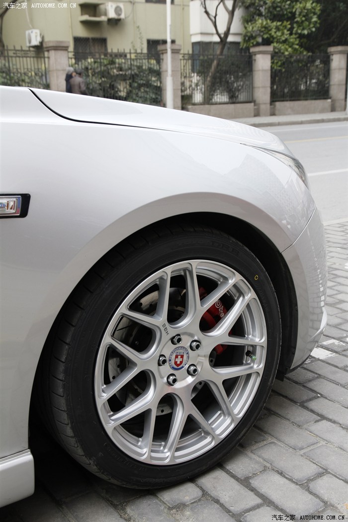

原厂16寸轮毂轮胎17公斤
改装轻量化18寸轮毂轮胎19.5公斤
原厂前刹车盘5公斤
原厂后刹车盘4公斤
改装前刹车盘8公斤
改装后刹车盘5公斤
原厂轮毂螺丝1.25公斤
改装螺丝0.5公斤
普利盘数据遗忘,比原厂轻一半
簧下质量单个前轮比原厂重5.3公斤
后车轮重3.3公斤
悬挂原厂前轮4指半后轮4指
现在前轮2指半后轮2指

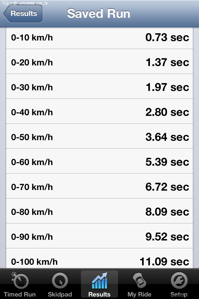

测速:0~100    12秒(用了3年半的原厂锦湖胎)
                         11.09  换了225胎以后
80~110      5秒(用了3年半的原厂锦湖胎)
80~120      6秒(用了3年半的原厂锦湖胎)
改装件损失了低扭,但是转速提升快,中段爆发力不输给1.8或低功率的2.0

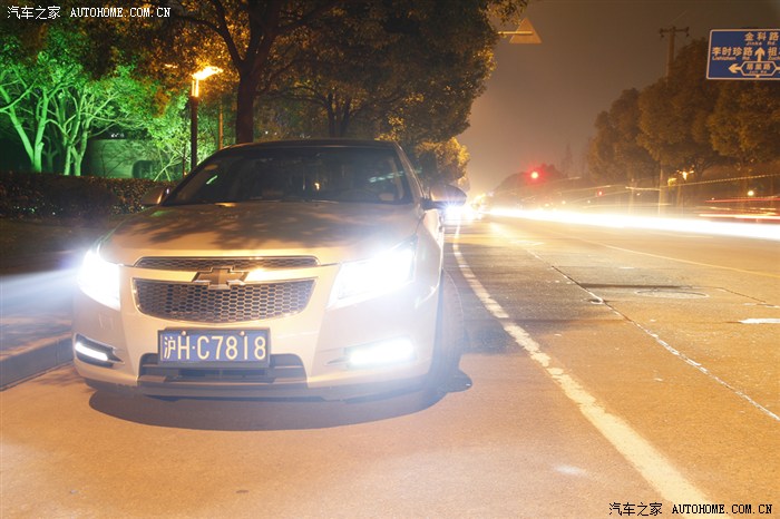

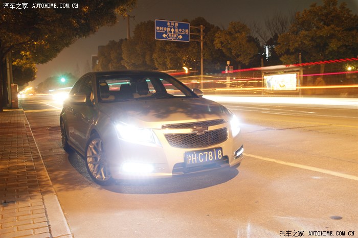

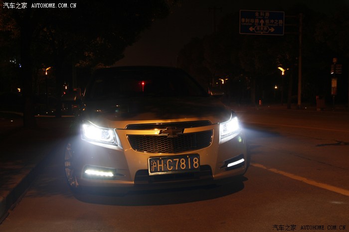

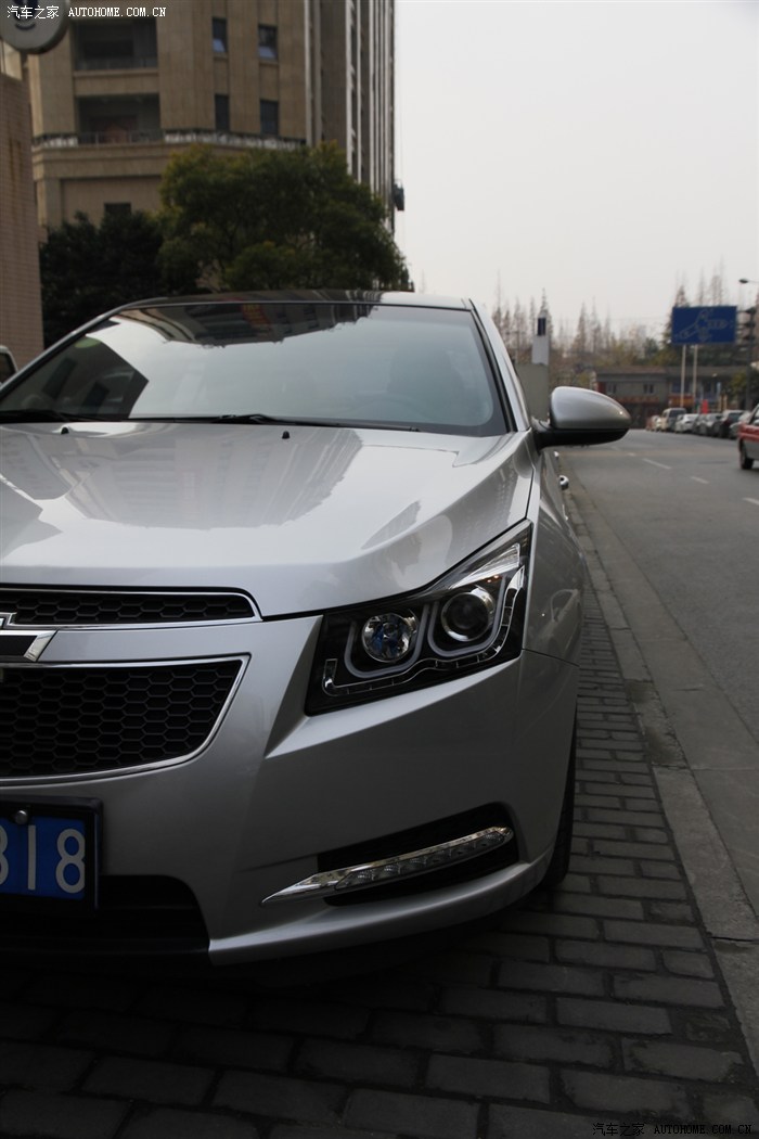

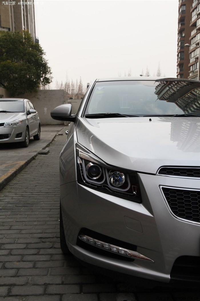

1大灯:要么买总成,有保修,要么找正规,或者合格的店铺改装原厂大灯,千万别像我一样找了一家吴中路汽配城的某垃圾店面,改了海拉2透镜(09款买的早透镜没得选择)密封不到位,安定器太烂,用了半年就产生问题,漏水,烧了倒车雷达模块--------总损失1500改装费+1500原厂大灯+倒车雷达模块

4ECU:小排量非T的车型,我真想说,刷了也白刷

8加大刹车盘:这个真想告诫各位车友,真想用打孔划线的,用原厂尺寸的!因为这个330和320的刹车盘是为大卡钳设计的盘,不是为原厂卡钳设计的,刹车片的位置不对,虽然可以安装但是会偏磨,异响,非正常磨损,安装时候还得把原厂墙档割掉。当然,这些情况只是前刹车的不匹配问题,后刹车还是非常给力的,力臂原理比原厂的好很多。但是也不能只换后刹车盘,改装是一个完整体系。

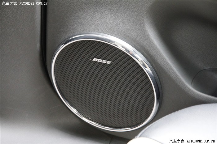

10真心推荐,不是广告,德赛西威导航,君越后窗台6*9音响,真心好用。品质几乎就是原厂件

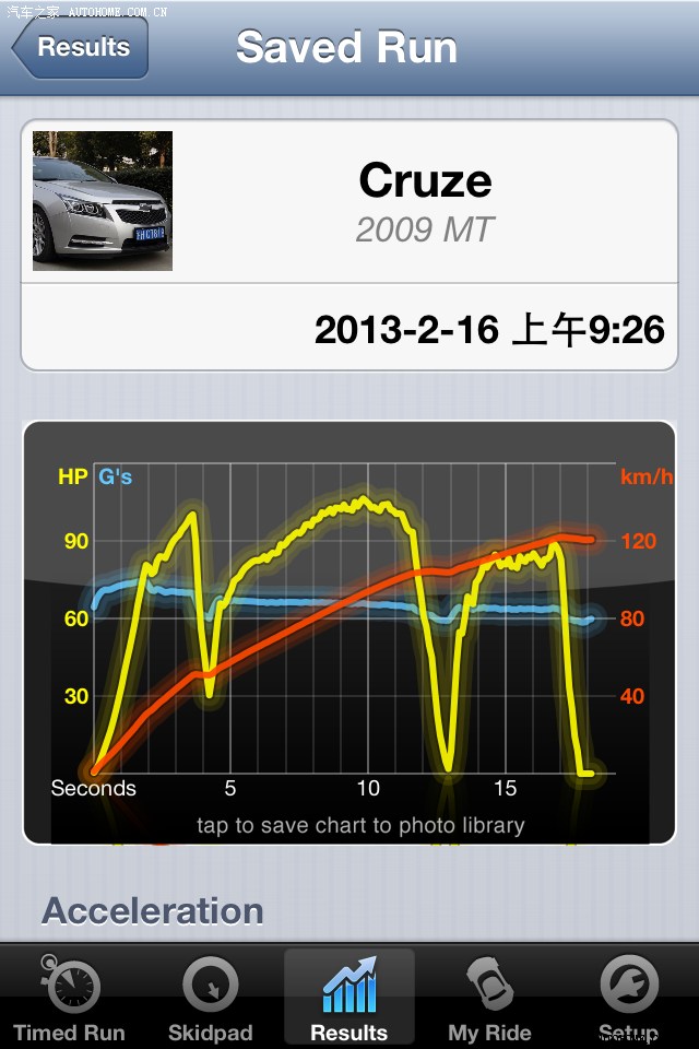

上一些测试的加速图片
用的软件是Dynolicious
原厂0~100 12.6秒
之前锦湖轮胎测得12秒
用了225胎后11秒09
用原厂锦湖4000转弹离合起步几乎第一秒都在打滑,影响了成绩,换225胎后无打滑
比原厂快1.5秒,1.6NA这个加速只能算中规中矩。和专业的改装车不是一个级别,毕竟车重和功率摆在那
只能算改装件没有全部浪费掉

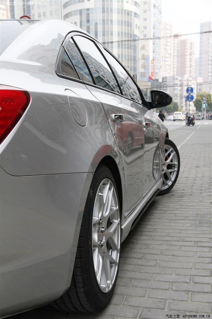

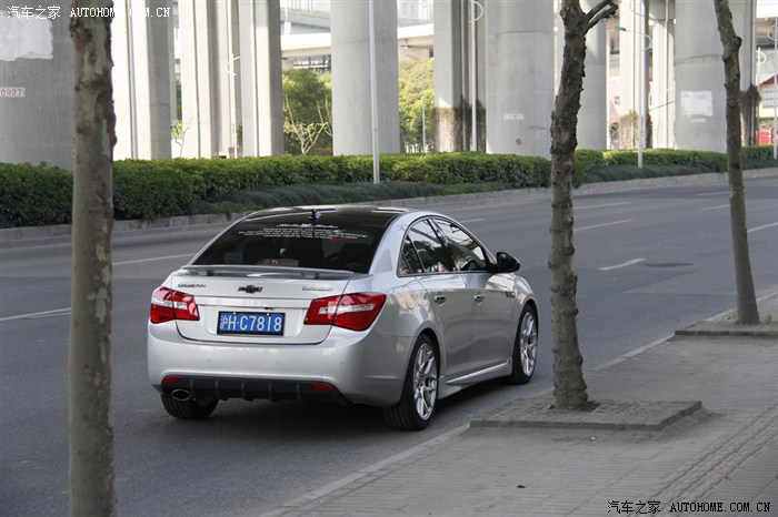

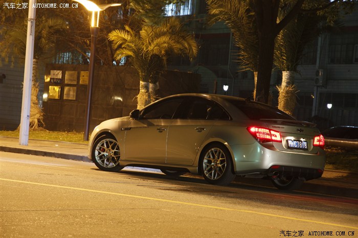

时隔一年,更新几张现在的照片
 多谢支持
最近换了D2绞牙和英国AP5200刹车
过段时间上照片和心得
