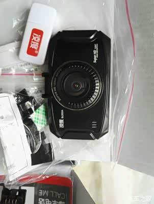

1、行车记录仪
关于行车记录仪的挑选也是一个无比纠结的过程。最开始想买盯盯拍,比较小巧,安装以后不影响视线,但评价里都说发热大,手机连接后易掉线,所以放弃了。后来又关注了安装在后视镜后面的隐藏式行车记录仪,由于也存在掉线问题所以也放弃了。那段时间经常关注的汽车公众号推荐凌度的BL960,于是上某宝搜了一下,发现旗舰店里只有BL950A,想着反正就是个行车记录仪,成像清晰就行,于是果断入手。(以上纯属个人观点,仅供参考)

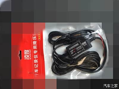

2、降压线
如果直接在点烟器取电则不需要降压线。如果想要从保险盒取电则需要再购买一根降压线,降压线和行车记录仪是一起在旗舰店购买的,购买时让店家送了一个九头蛇支架,这样就玻璃、后视镜想装哪里装哪里。

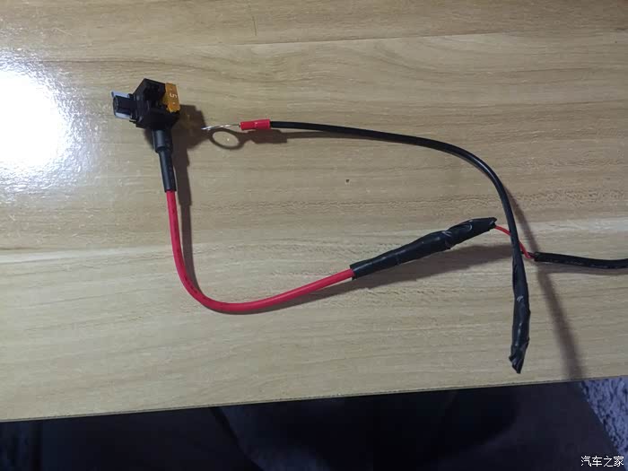

前期准备主要是将降压线与取电器连接。首先,将降压线的红线(正极)与迷你取电头相连接,为了确保安全,在连接处用电工胶带包裹住。然后,将搭铁端子线的一段剪去,并剥出适当长度的导线,将处理好的搭铁端子线与降压线的黑线(负极)相连,同样在连接处用电工胶带包裹。注意:两跟线的连接处应确保安全可靠,连接方法可参考:
http://v.youku.com/v_show/id_XMTI4NTAzNzY4OA==.html?from=s1.8-1-1.2
连接后如下图:

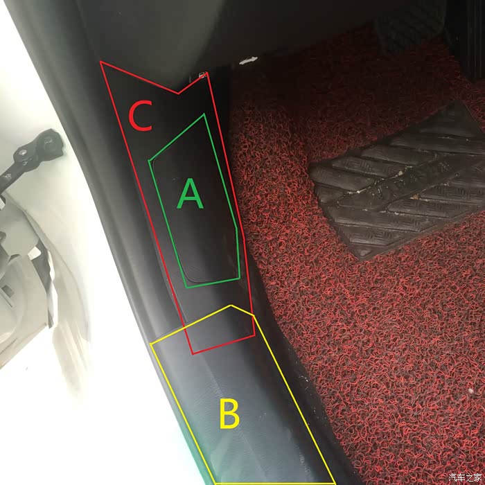

【Step 1:拆除盖板。】
          按图中所标A、B、C顺序拆除盖板。
盖板拆除前
拆除盖板A
拆除盖板B
拆除盖板C
注:盖板基本都是靠卡扣固定,打开时慢慢翘。盖板有韧性不易坏,C板可能较难拆除,在拆除C板时可将密封条揭下一段,待C板下部卡扣松开后可稍用点力往外拉。

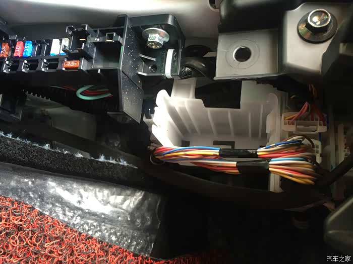

【Step 2:接入保险盒,并测试行车记录仪是否正常可用。】
(在走线前线测试一下行车记录仪能否使用,避免反复走线。)

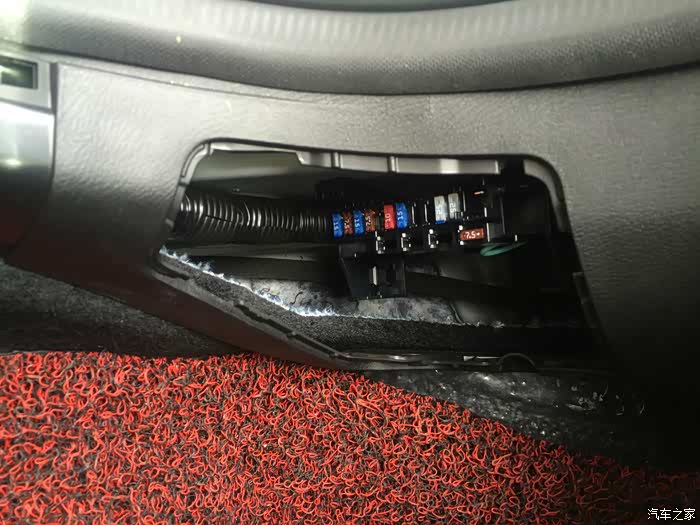

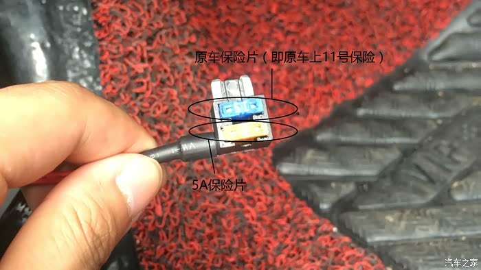

我们取11号保险,此保险是点烟器保险,属于ACC电源。(ACC是指在汽车还没有发动之前,如果有钥匙ACC档,只要将钥匙拨到这个位置,一些用电不大的设备,比如:收音机、点烟器等就通电了,当汽车点火的时候,需要一个强电流,这时ACC位停止供电,等汽车点火结束,又开始供电。——百度百科),取电头上保险片如下图所示安装。

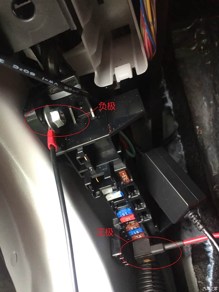

负极搭铁,正极插入原车保险位置(11号保险,倒数第一个),如下图所示:

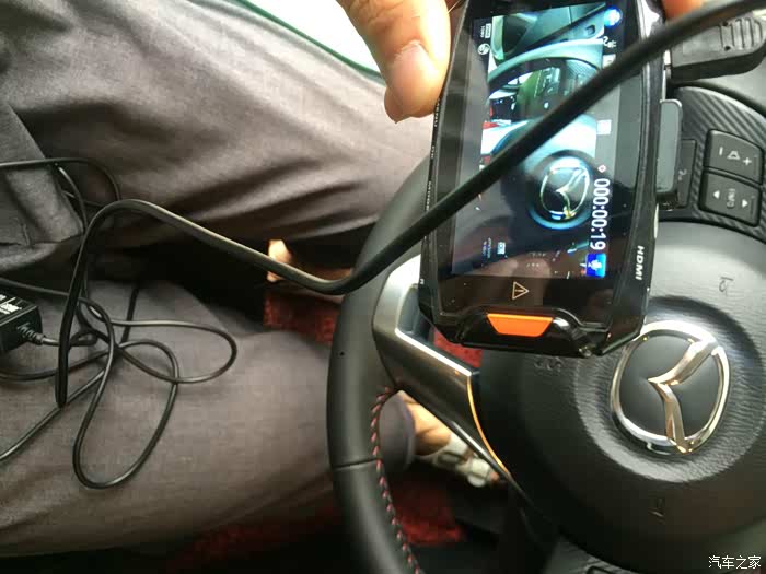

将行车记录仪插上后启动汽车,如行车记录仪能正常工作则进行下一步。
测试结果如下:
测试成功

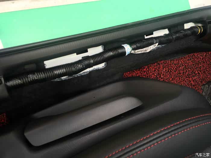

【Step 3:走线。】
根据图中绿线所示走线。先预留一段线连接行车记录仪,然后从内后视镜上方的前挡风玻璃缝隙开始走线,经过A柱与车顶的接缝,再沿着密封胶条向下走线(此段走线直接将线塞入密封胶条内即可),最后进入保险盒所在位置,将剩下的线用扎带扎好,和降压模块一起放在保险盒后面空出来的地方。

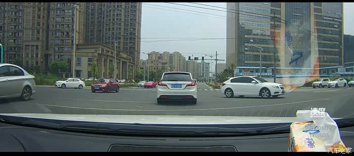

Step 4:盖上盖板,固定记录仪。

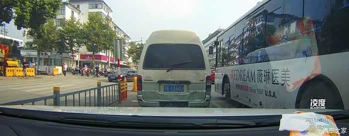

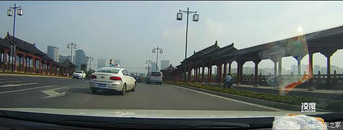

拍摄效果图:
