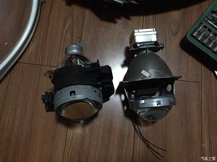

透镜单光,塑料支架,很容易断,我拆断了,远近分体,可以直接做2近4远,哈哈
主角入场,左边原厂单光透镜,右边Q5双光,欧司朗灯泡,这车定位为市区使用所以改Q5足够了,4远光直接弥补Q5远光低的缺点,完美
