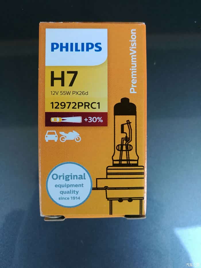

前两天夜路感觉近光灯有点不对劲,到家后入库检查,果然左前近光灯不亮了,判断3年半的车就是光源问题,直接淘宝拍了两只(飞利浦H7)。周日有时间就换上了(灯光问题当误不得)。下面上图

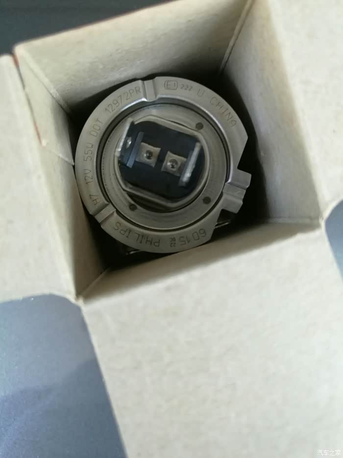

新购的飞利浦H7产地中国

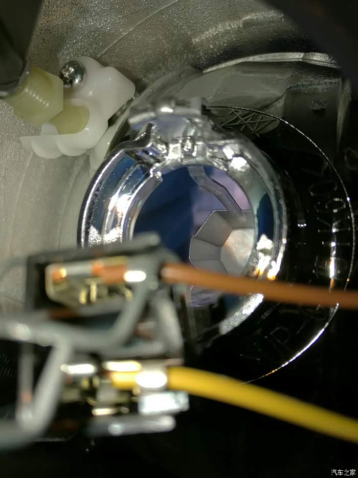

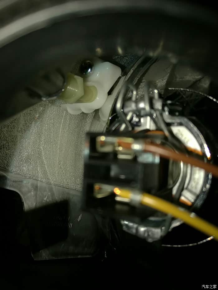

作业第一部是打开光源仓,要点是先把橡胶盖子外面的灰尘清理干净,这个必须做,更换光源是精细作业哦。直接拿掉盖子,手机拍照看到里面的情况。

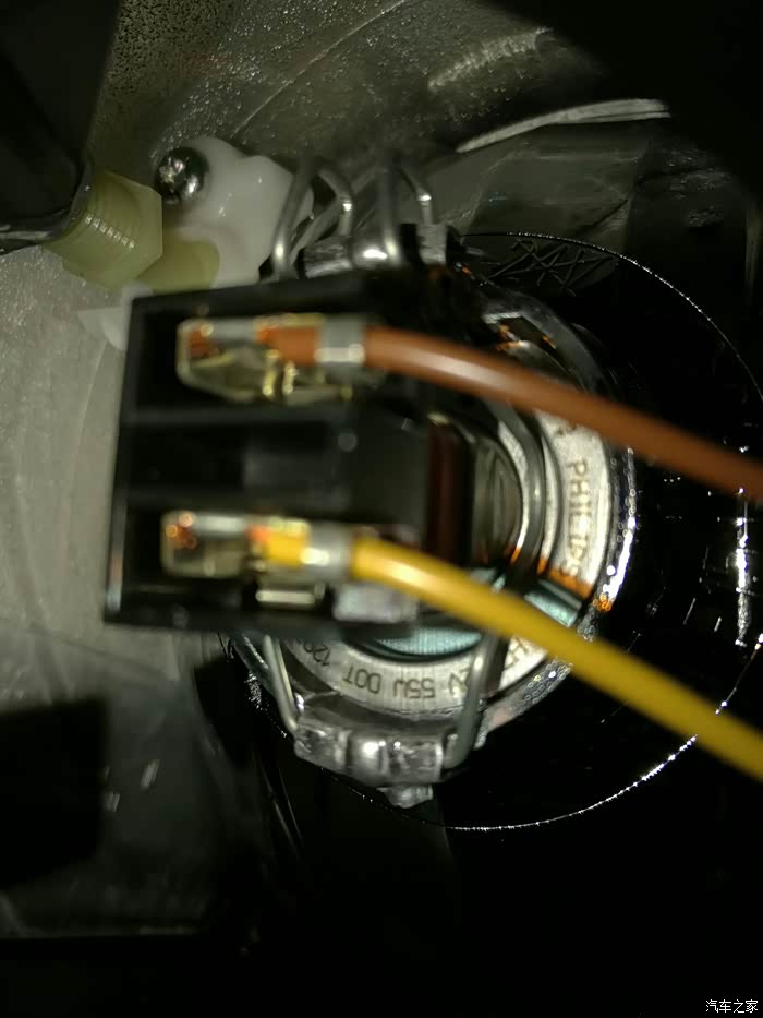

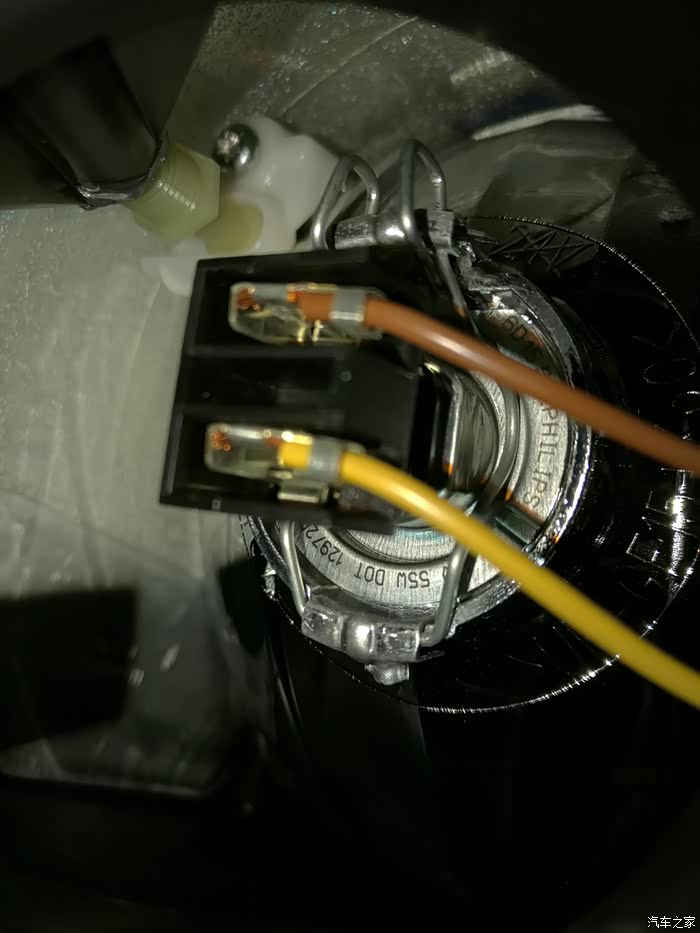

先拔掉光源底座

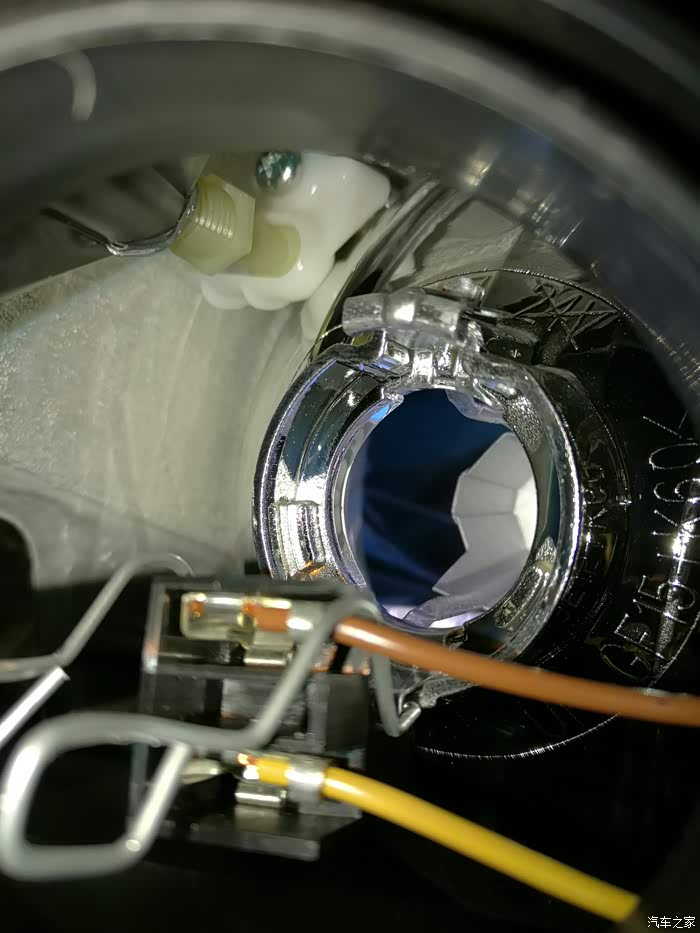

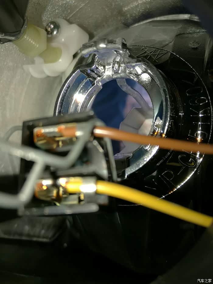

打开光源固定卡扣,取下光源,要点是卡扣一头一头的下,先向下按,然后往外侧分,很顺畅的就下来了

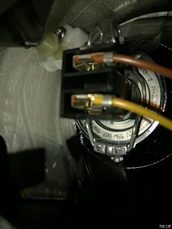

然后装上新光源,注意手不要碰到光源的玻璃部分,装上卡扣,插上灯座就好了,检查灯光一次点亮,装上盖子就OK了

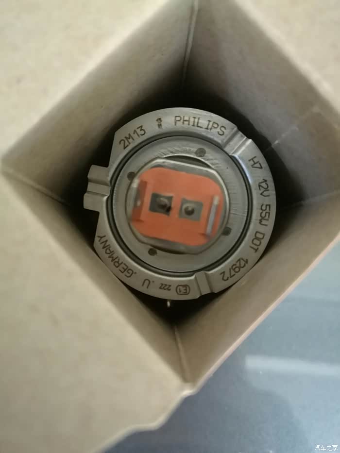

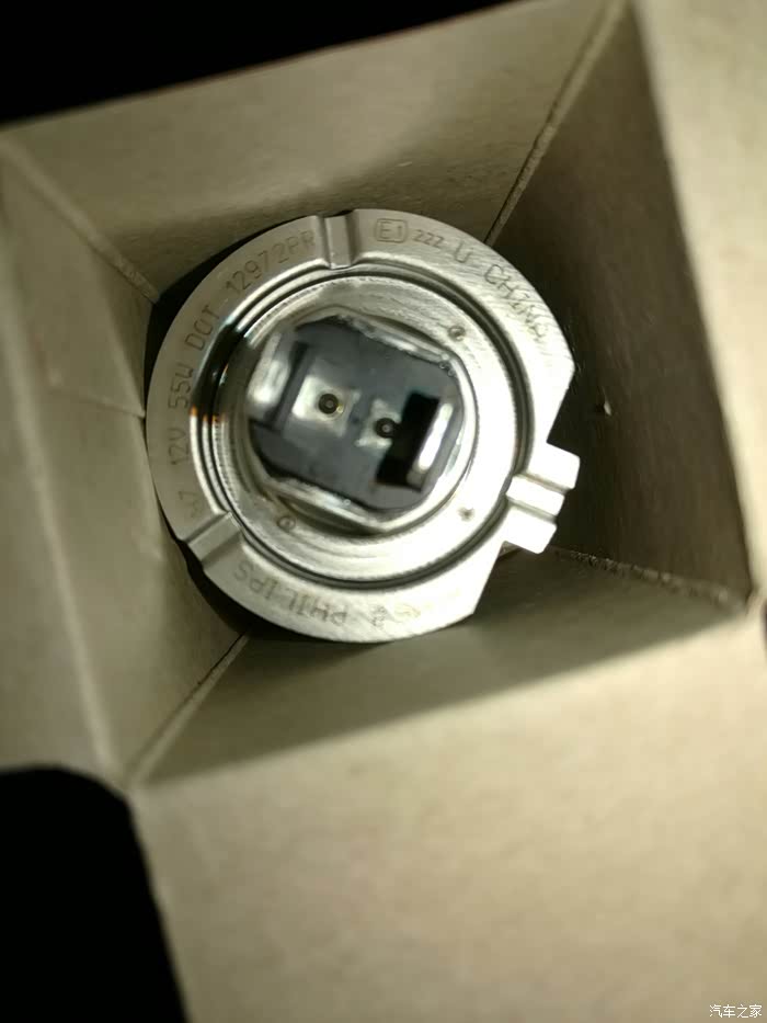

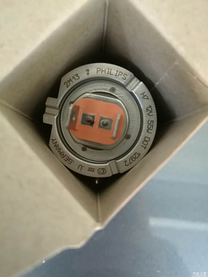

下面是换下来的光源,也是飞利浦的,产地德国,感觉13款408还是用了点真东西
