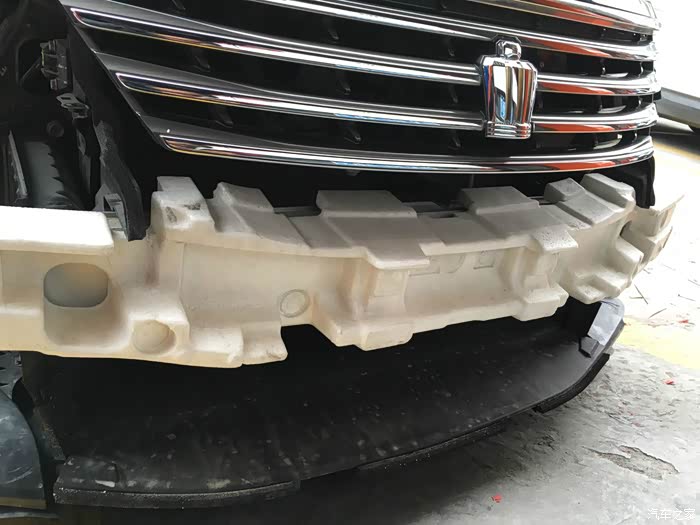

说说我自己为什么改灯吧,其实如果没有那次事故我可能还不会考虑,有一次外地出差路上,当时我还真是个很文明的人,包括高速我都基本不用远光。但是就是那次让我如今还心有余悸。一个大大的包横在行车道,灯光太暗了,看不到,直接撞了过去,当时那个包有车头那么高,当时车速并不快,只有80左右,但是还是避免不了这次事故,我直接撞了过去,当时心理没底,没急打方向盘,直接撞,幸好这个包是软的,车子没啥特别大问题,但是地板断裂了三块,保险杆受损较严重。在应急停了几分钟检查了以下,发现没事,找最近的服务区,报警,出险。这次事故虽然没事,但是自己已经很害怕了,所以立志要改灯了。所以就开始了我漫长的了解与改灯过程。

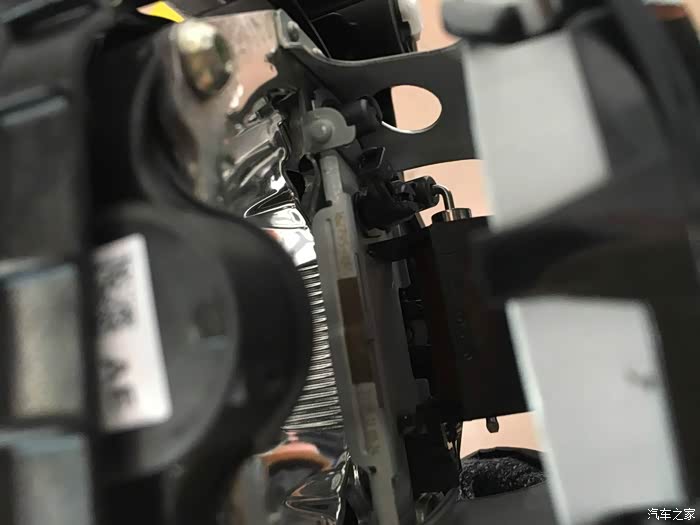

首先很感谢皇冠车友老刘和菜总给我的讲解和授课。原本自己只是个小白什么都不懂的。既然要改装,肯定得考虑以后外观和年审的问题。所以纠结了半年,终于了找到了自己能接受的方案。在不改变外观的情况下,给自己车子灯光最大化的升级。问了很多改装店,价格贵死,最后自己找,便宜很多,也能很好地找材料。然后再说说现在市场上的几款改装透镜吧。分别是海拉三,海拉五,海拉六,Q5.但是按照本人目前了解,市面上很多都是假的,所谓啥国产的都是假的。再说一句,海拉没有哪个好不好,只是各自有特点而已。排名不代表效果好坏的。

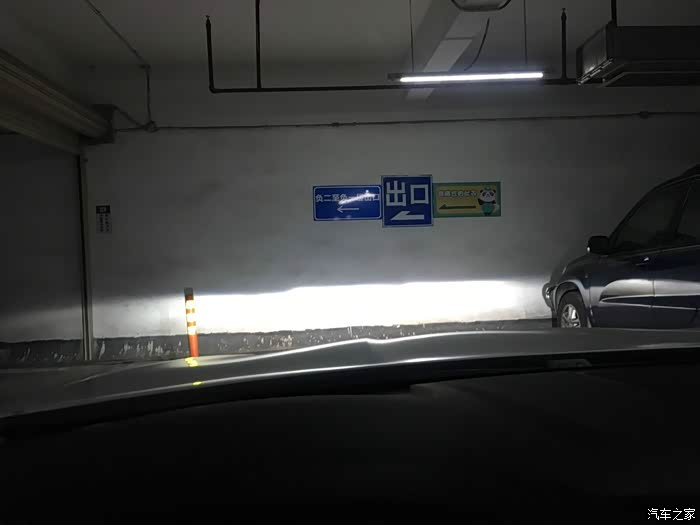

海拉三一般都是宝马五系,旧A8,旧X6上。这款透镜范围一般,中心焦点挺好的。基本算很牛逼的透镜了。

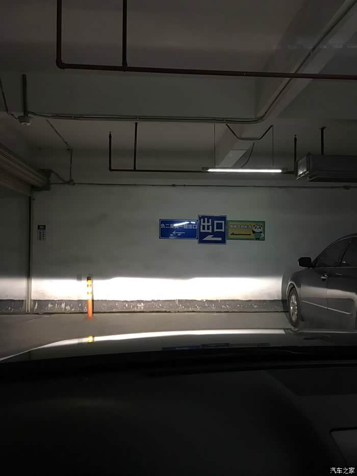

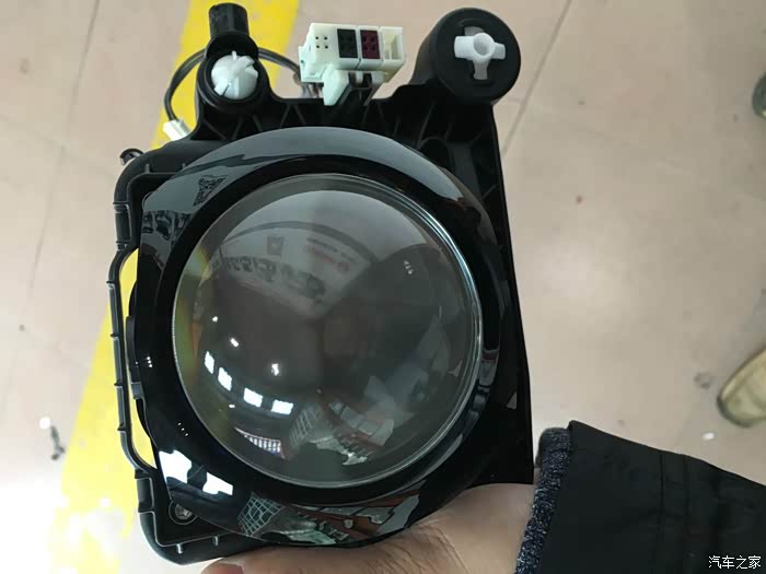

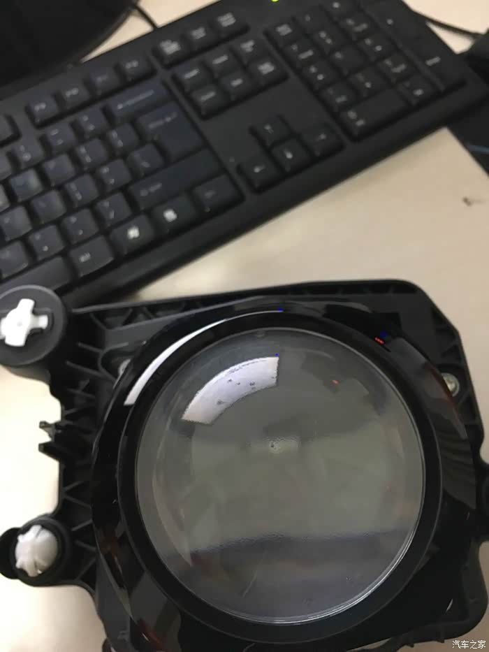

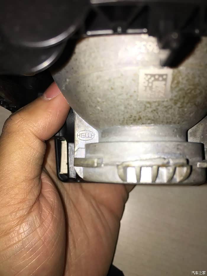

海拉五一般在A6L上,还有途锐中配上,我就是用了途锐的。这透镜特点是近光够用,远光无敌。范围够大,中心焦点够牛逼。

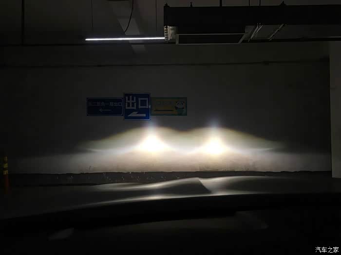

Q5,这个透镜争议性很大,说真的,原本这个透镜得名来自奥迪Q5,现在分别在帕萨特高配随动上,还有就是在奥迪Q5上。很多说法是叫小糸Q5,上海小糸出的。很多人包括改装店都在用的所谓全新Q5,呵呵,我想都是J的吧。上海小糸一般是供给厂商。这透镜效果就是近光效果可以,远光就比较渣了。所以我觉得这个,,,,,,呵呵

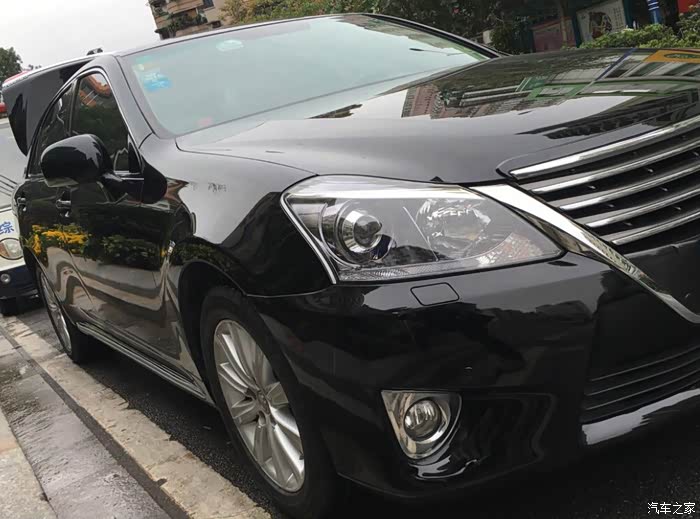

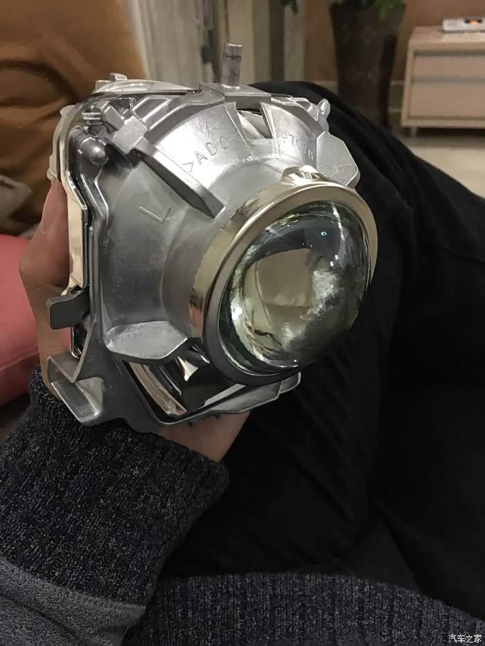

皇冠:首先得说说皇冠的,13代皇冠是有近光随动的,内部体积小,所以最后只能选择海拉三或者海拉五,改灯嘛,终身受用,肯定一步到位,对吧。但是我原车是带氙气灯的了,所以用回了原来的灯泡跟安定器,替换了海拉五上去,嘻嘻很完美,外观没变,这么一来,近光变成了远近一体无敌透镜海拉五了。远光杯按理说不用理了都可以了,但是人怎么可能会满足的,对吧,哈哈,但是外观我还是不想改变的,所以呢,我还是选择了替换灯泡。我选择了日本货,PIAA LED HB3,话说这货效果可不是盖的。打距离那是杠杠的。6000K色温,3700LM,效果很牛逼,用起来很舒心。这么一来,皇冠折腾完了,外观没变。年审肯定没问题了。嘻嘻。

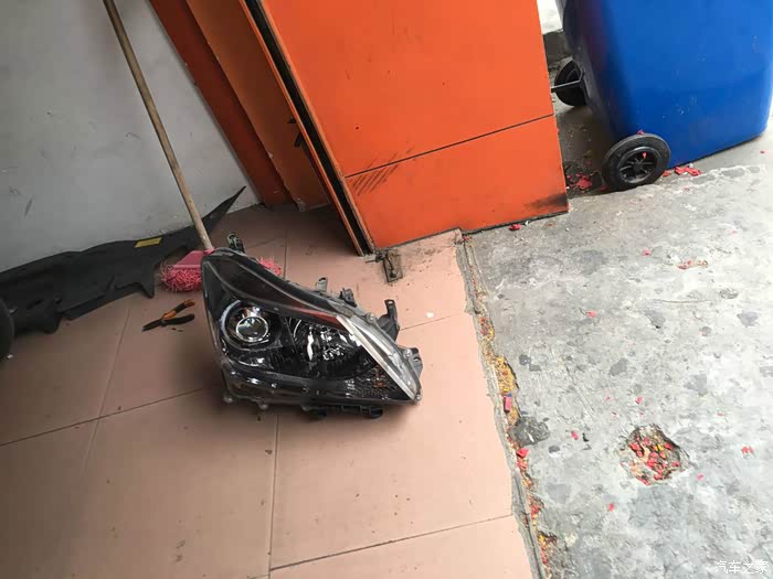

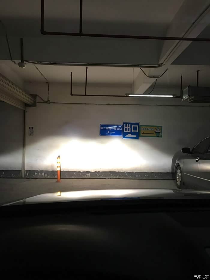

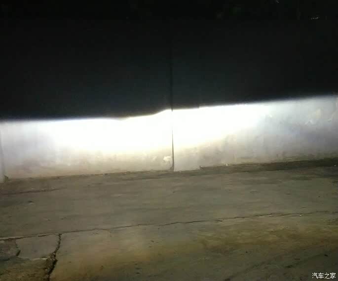

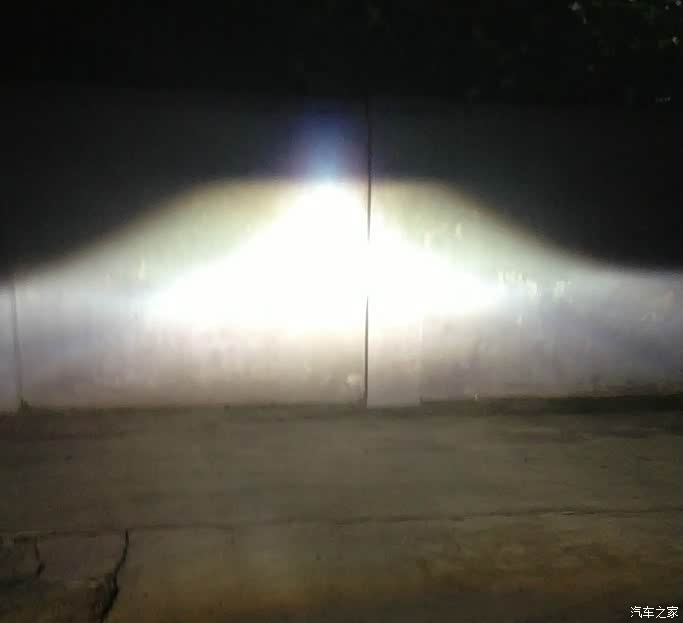

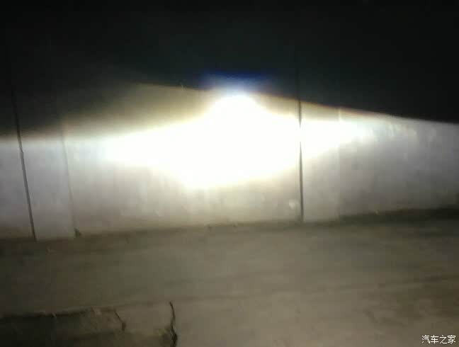

海拉三近光
海拉三远光

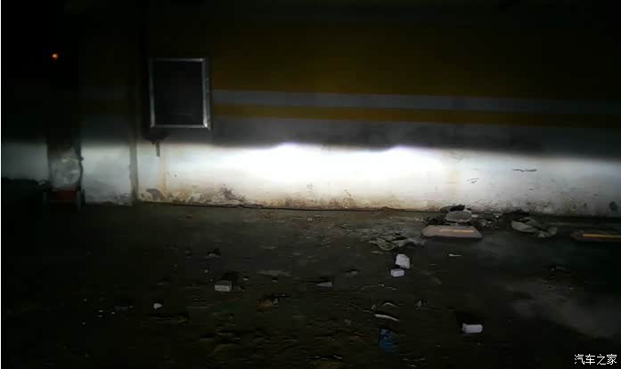

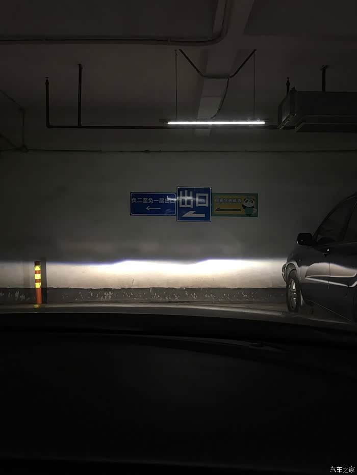

海拉五近光
海拉五远光

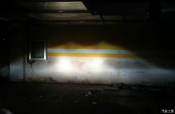

海拉六近光
海拉六远光
Q5近光
Q5远光

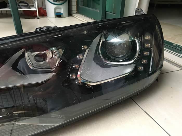

海拉五透镜
海拉五透镜
海拉五透镜
海拉五透镜
海拉五透镜
海拉五透镜
海拉五透镜
改后外观

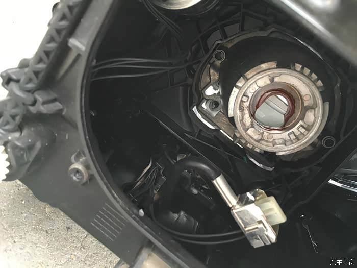

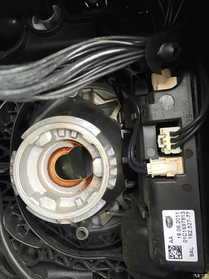

原车近光透镜
原车近光透镜

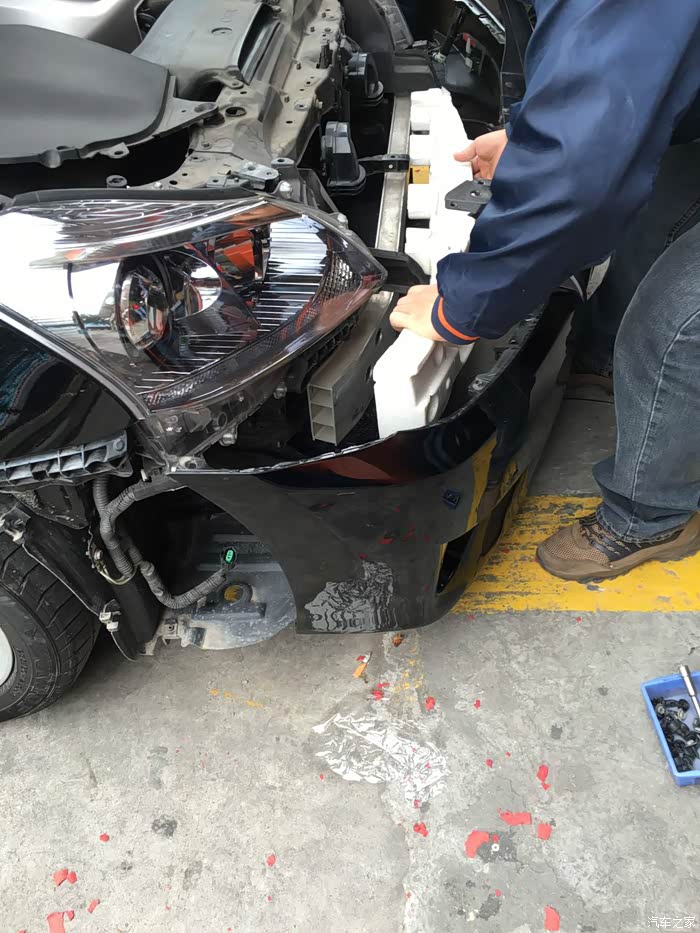

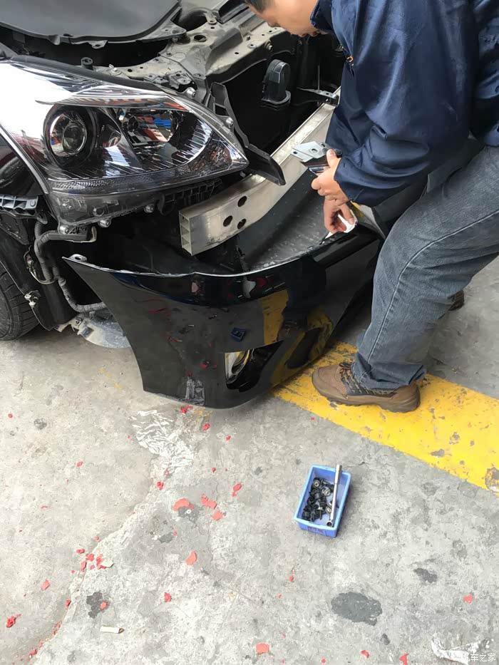

改装中,,,,,,
改装中,,,,,,
改装中,,,,,,
改装中,,,,,,

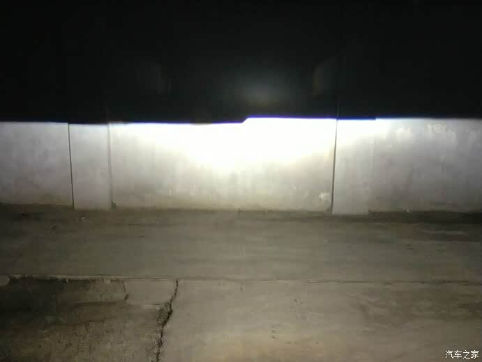

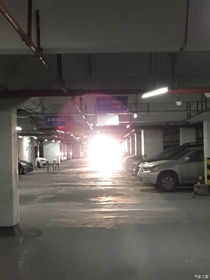

改后皇冠海拉五近光
改后皇冠海拉五远光
改后皇冠远光

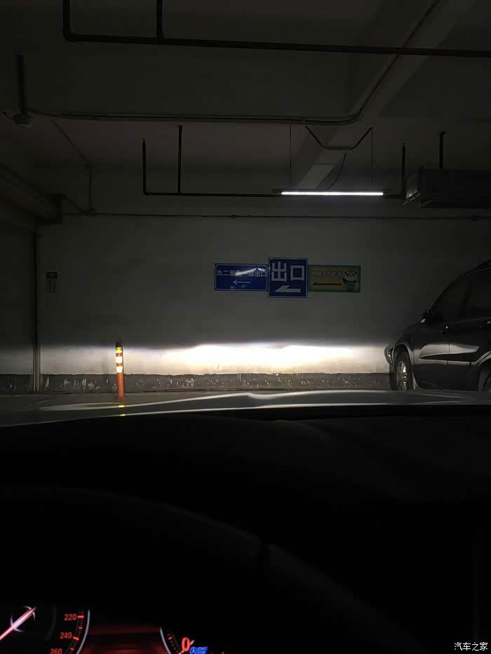

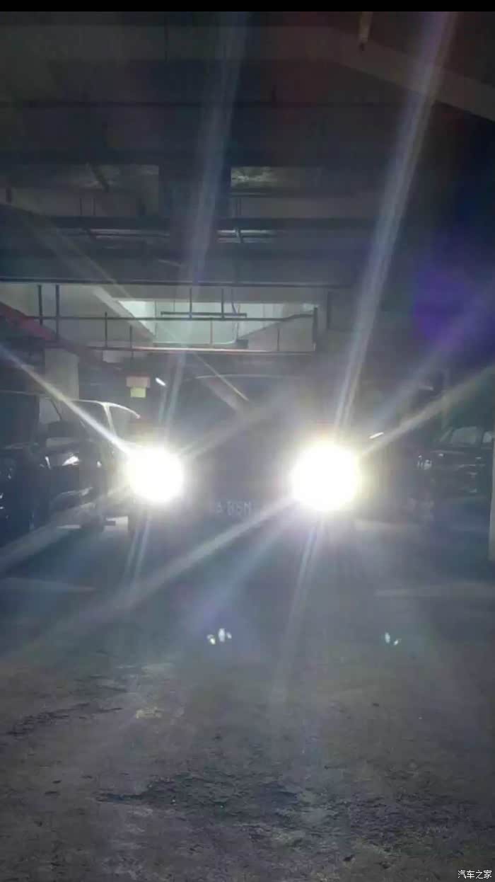

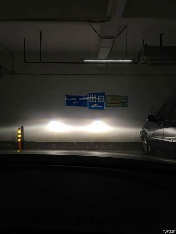

改前宝马近光
改后宝马远光
改后宝马近光
改后宝马远光
改后阿特兹近光
改后阿特兹远光
改后阿特兹远光
