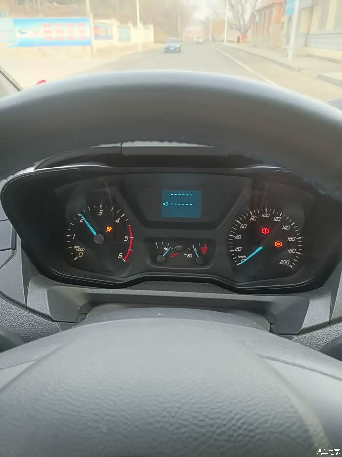

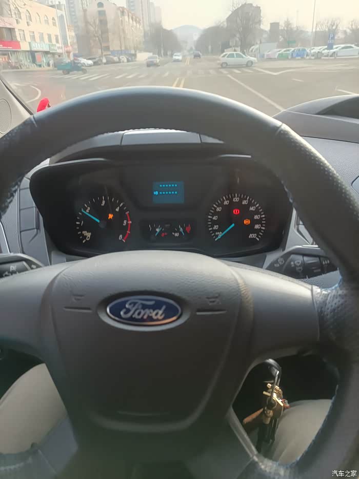

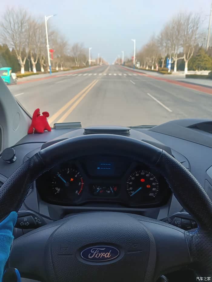

21年3月车辆ABS故障灯亮,行驶中(正常路面刹车ABS无故介入刹车弹跳),而后仪表台 气囊,发动机故障,手刹,里程表,速度表,均亮或失灵,22年1月15日ABS故障灯再次亮起,行驶中暂时无故障,偶发一次类似21年的各故障灯亮起。

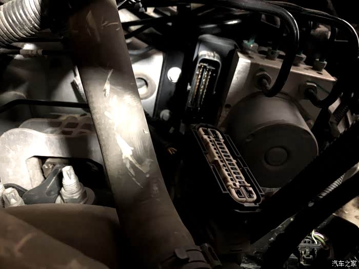

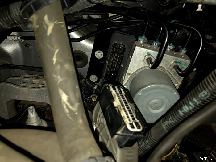

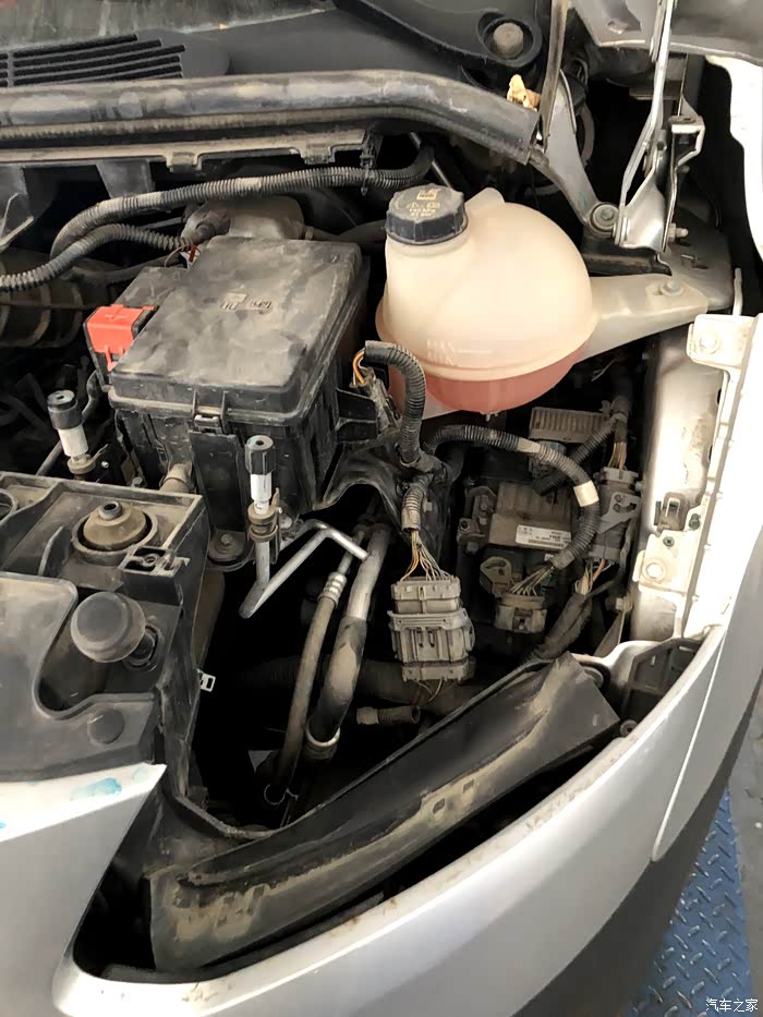

事由:为什么说设计缺陷,因前风挡排水直接冲在行车电脑上,行车电脑旁就是ABS总泵,21年故障原因是ABS总泵于大线连接的总插头进水腐蚀及连电造成。
21年的解决方式:检查使用电脑及故障检查共计收费300元,因在本论坛发帖厂家联系删帖提供更换配件,ABS总泵及大线,4S店更换要求办理6次保养套餐,结果满意,厂家负责值得肯定。

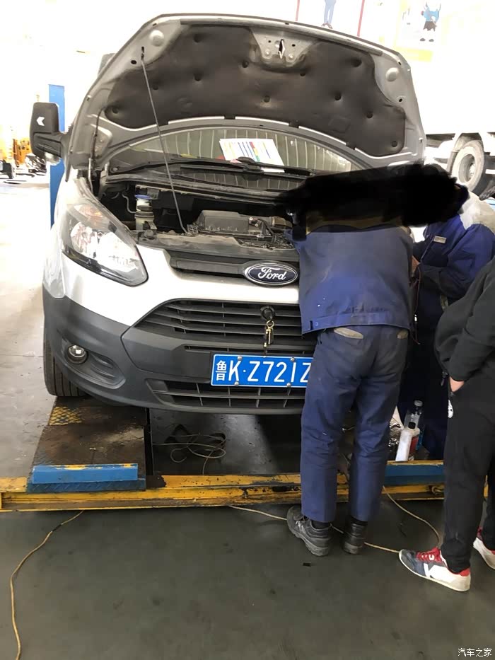

再次发帖因更换两大主要部件仅10个月故障再次出现,且同一问题,去4S店提前4天预约的上班前一台车到店,无人排查故障,都去忙着保养的车辆,8点上班,10点多给我插了下电脑告知右后轮ABS故障,当日没时间排查要年后初七上班,我距离4S店60公里,江铃还想做轻客第一品牌,麻烦重视下4S店的售后流程,现在家中仅这一台车,只能小心着开,大家有没有因机舱设计缺陷漏水出现故障的,投诉到各大汽车质量网。也希望各位车友积极顶贴,谢谢大家。
